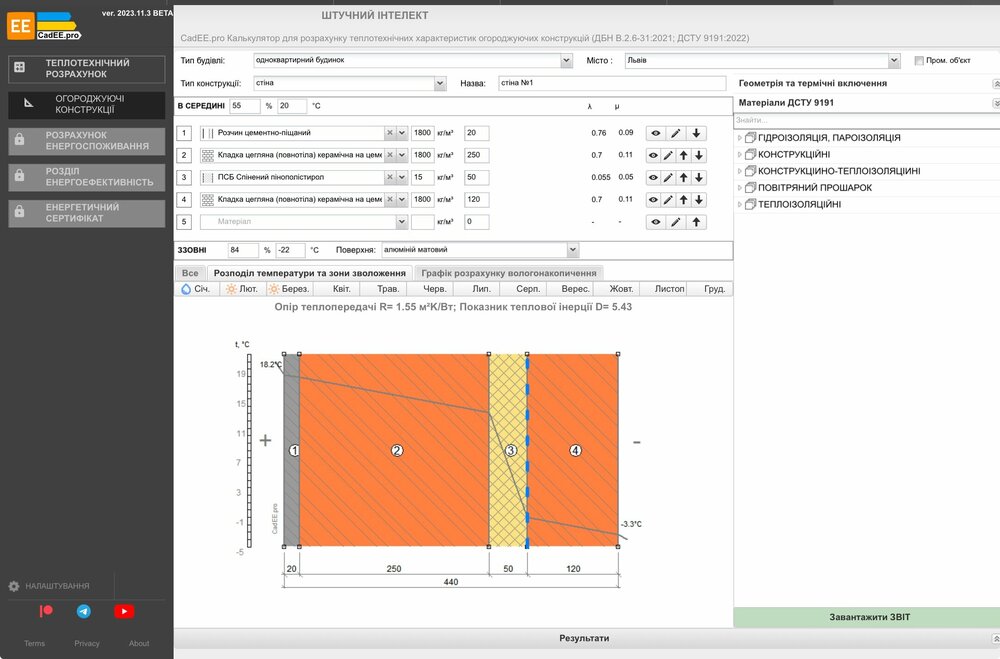

Ось початкова конструкція, яка звісно потребує до утеплення
www.cadee.pro/?CanOpen=true&LayerCnt=4&ID0=175&T0=20&ID1=188&T1=250&ID2=214&T2=50&ID3=188&T3=120
Якщо повітряний прошарок замінити на перліт чи пінополістирол, то на межі утеплювача і зовнішньої кладки буде відбуватися вологонакопичення в січні місяці, але ця накопичена волога швидко випарується в  два наступніі місяці. При цьому опір теплопередачі збільшиться не суттєво.

Якщо це ви дотичні до його розробки, то вам подяка і повага. Цей калькулятор дійсно зручніший. Розрахунки в розрізі місяців дуже наочні і показові. Побажання - розширити та актуалізувати каталог матеріалів.

З точки зору впливу вологи на теплотехнічні характеристики матеріалу, з перелічених вами виграє пінопласт. Про порівняння з перлітом було тут  і тут. Вата теж програє. Перевага вати з перлітом тільки у їх негорючесті, але в колодцевій кладці це не так актуально як при фасадному утепленні. Тому я би з перелічених обирав би нові пінополістирольні гранули, або подріблений пінопласт як вторсировину.

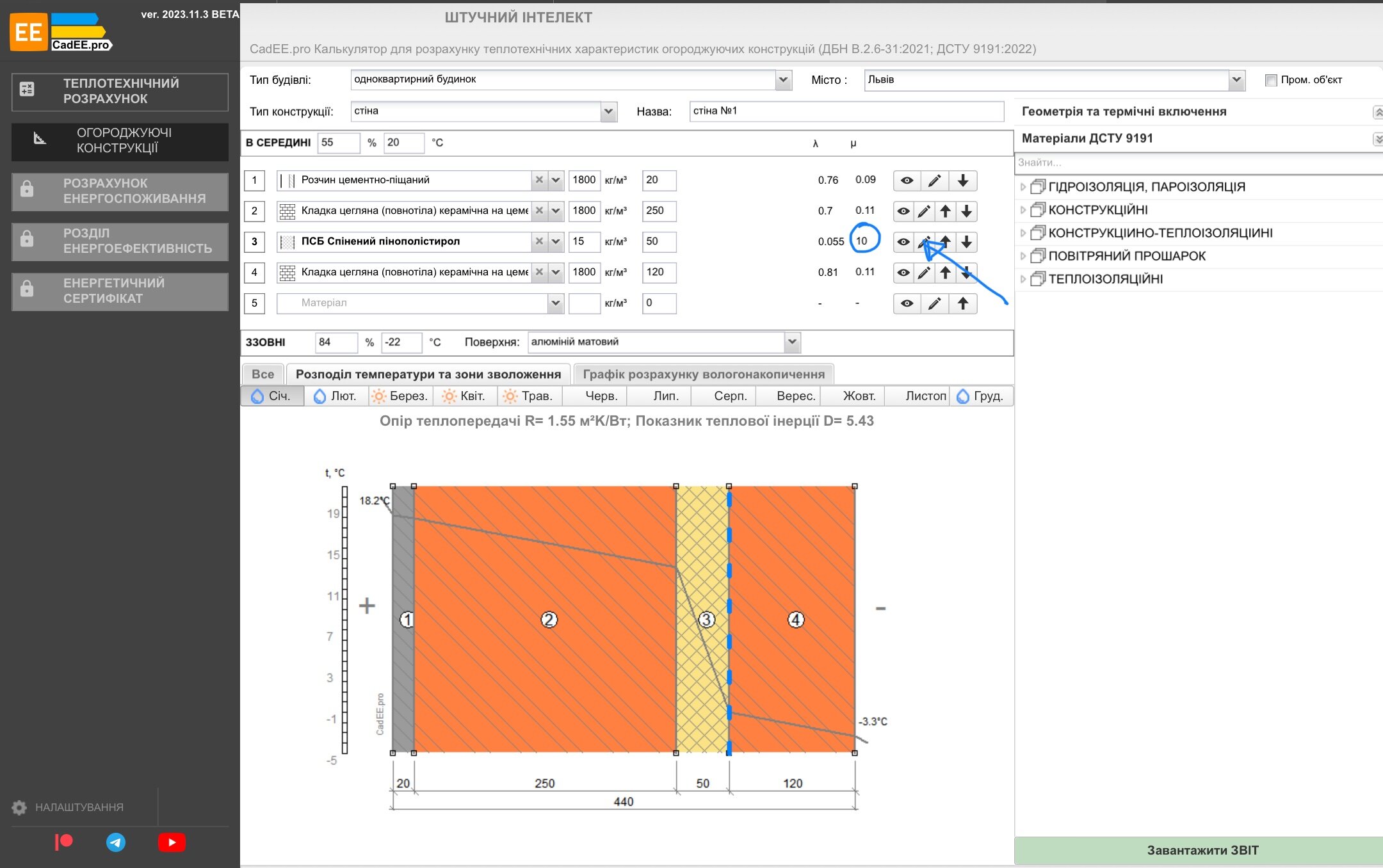

Розрахунок з суцільним шаром EPS. Насипні ж гранули EPS відсутні в цьому калькуляторі, тому в даному випадку він не підходить.

Ні, мін вата це найгірший варіант при наявності конденсації, оскільки її теплотехнічні характеристики чутливі до наявності вологи в ній.
Розрахунок показує, що в вашому випадку, якщо повітряний прошарок не великий, то заповнення його якимось утеплювачем не дасть сильного ефекту. Основний ефект який ви отримаєте буде полягати в припиненні руху повітря між стінами, що збільшить товщину стіни, яка опирається передачі температури. Це, в свою чергу, буде незначно економити затрати на опалення хати. Як найдешевший, тестовий, варіант пропоную просто залатати діри через які вентилюється повітря між кладками. Якщо вентиляції між кладками нема, тоді заповнення утеплювачем буде малоефективним через малу його товщину.

Як мінімум опір паропроникності та повітропроникності насипного і суцільного матеріалу будуть суттєво відрізнятись.

Ось розрахунок для пінополістиролу як для матеріалу з майже нульовим Опором паропроникності. Це можна змінити де показано синьою стрілкою змінивши коефіцієнт паропроникнення на якийсь великий.
