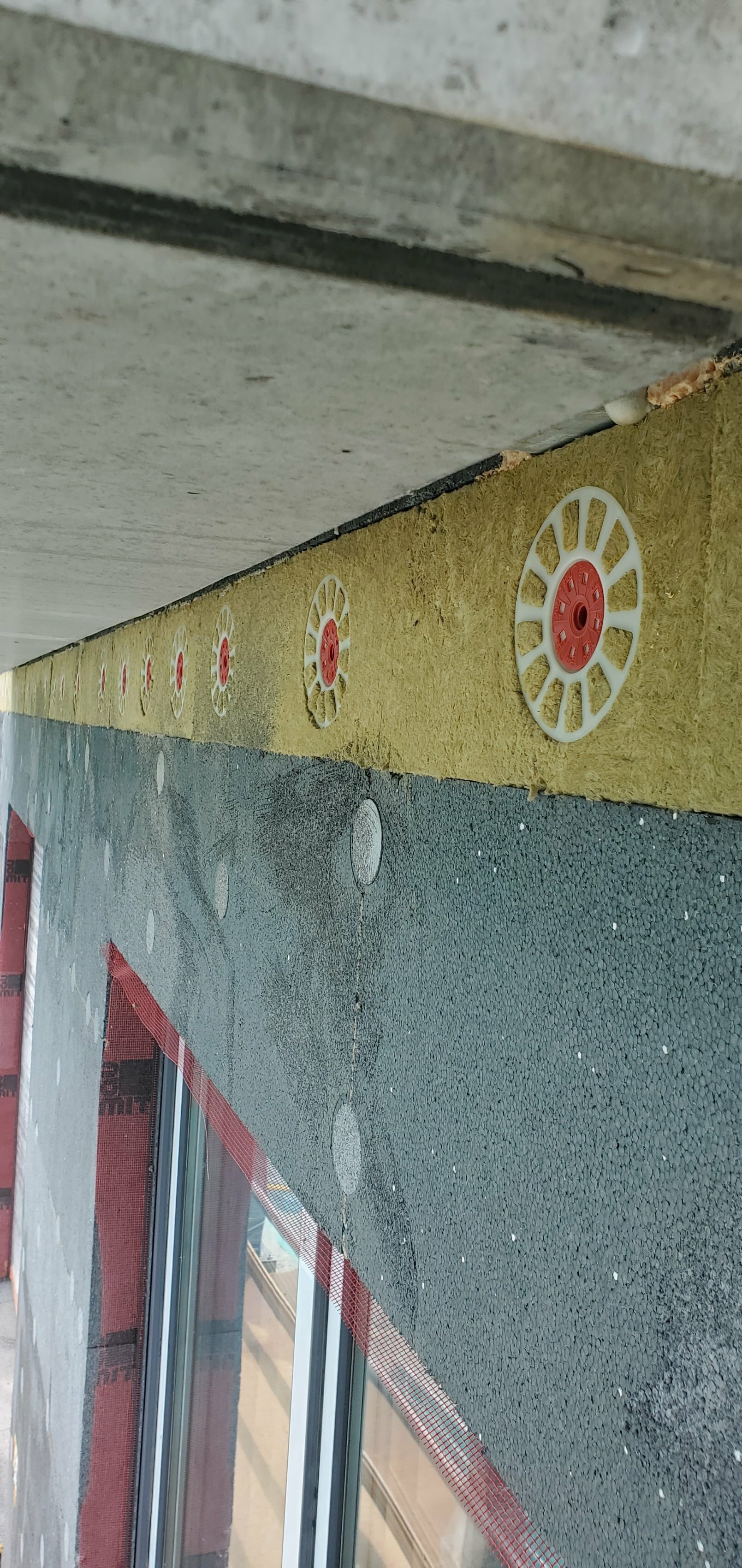

Дехто утеплює будинок пінопластом, а біля віконних проємів - мінвата. Але ж мінвата вимагає вентиляцію, а виходить так що мінвата що піноплст зароблється однаково .. як правильно?
При приклейці вати її чуть втопити щоб потім перед армуванням ви нанесли грунтовочний шар клею на вату і він був нарівні з площею пінопласту! На фото пояси з вати для затримки лави з горящого пінопласту! Обовязково дюбельовані дюбелем з металевим цвяхом щоб не зірвалось на людей при евакуації! Для приватного будівництва я думаю що  ці пояси зовсім не потрібні! Ніякої вентиляції IMG-bb2b5e8f0e22218bd0feda93c093bea6-V.thumb.jpg.5e80ab8e350323eced79374c59495578.jpg

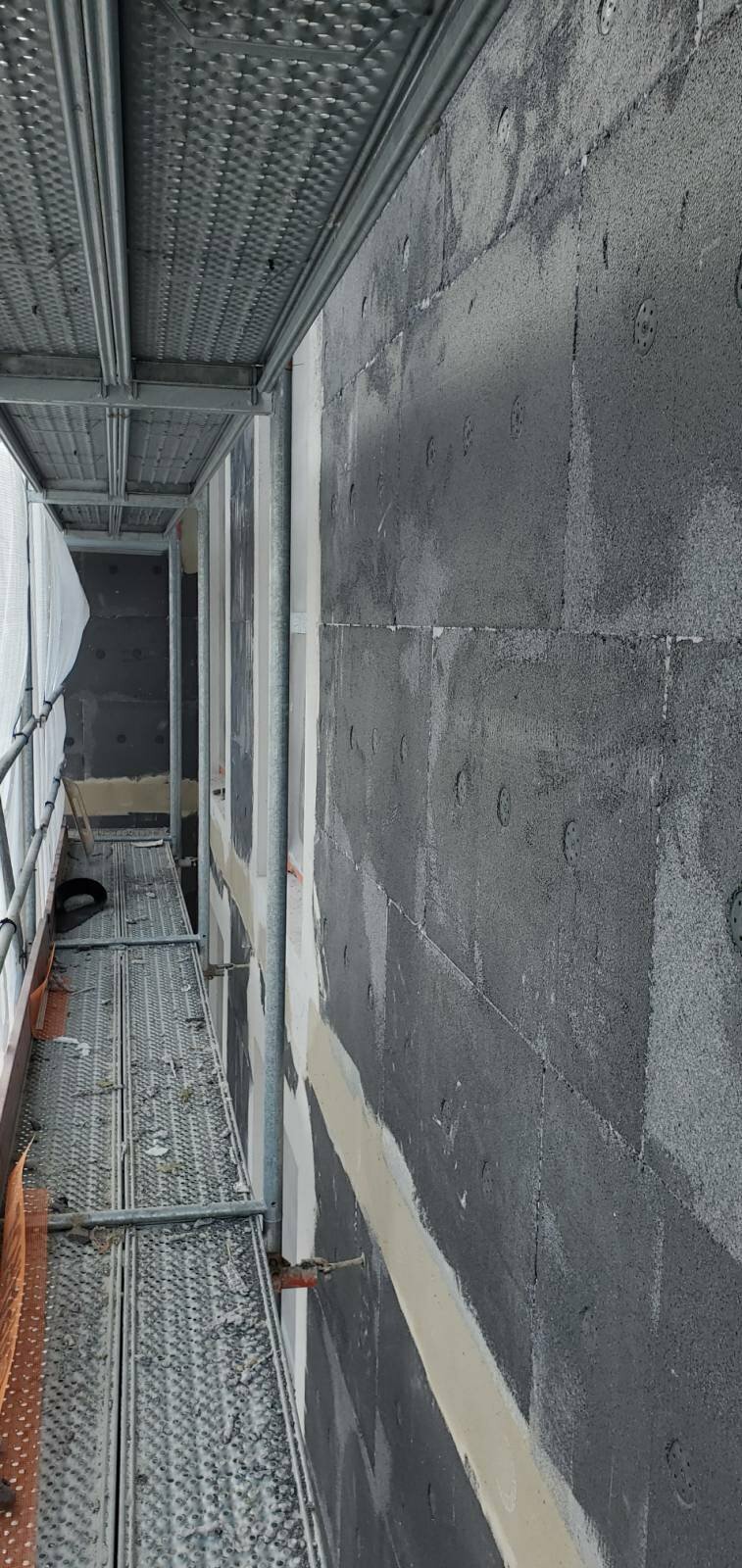

Скільки приблизно часу потрібно на перетяжку фасаду сіткою площею ~45м2 (4х11), при умові що одна людина тягне сітку, інша мішає клей? Зрозуміло що це від майстра і досвіду залежить, але хоча б приблизно. 5-6 годин чи більше?
І скільки часу має сохнути базовий армувальний шар, щоб перетягнути його повторно "на чисто"?
1 час назад, TaurosRMK сказал:
Я за 2 дні приблизно таку площу один заармував без досвіду та з перекурами
2 часа назад, Enot123h сказал:
Робота проводилася з риштування чи драбини? Маю риштування яке тягати зі стіни на стіну не дуже весело, тому воно зараз на одній стіні і аж поки стіна не буде закінчена. Але поки клей буде сохнути, можна сусідні стіни армувати, але хіба що з драбини, не знаю на скільки зручно буде.
