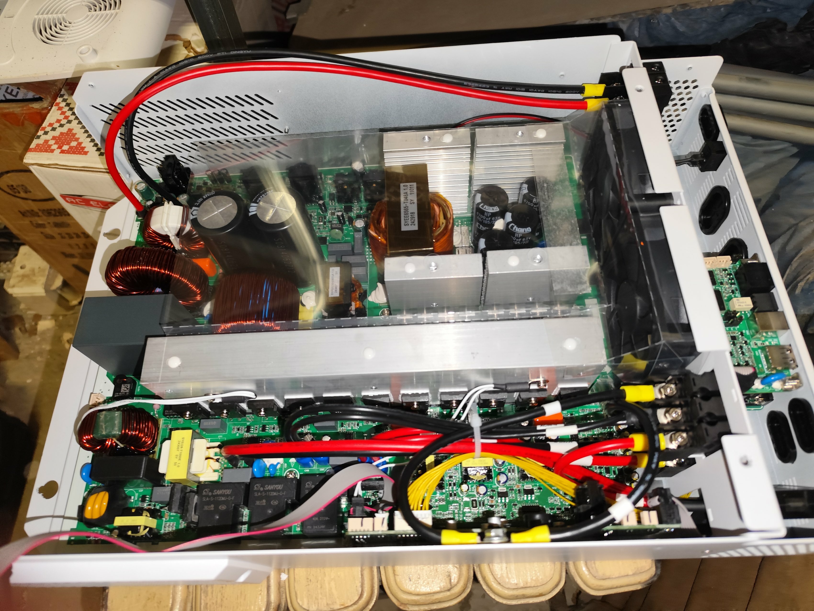

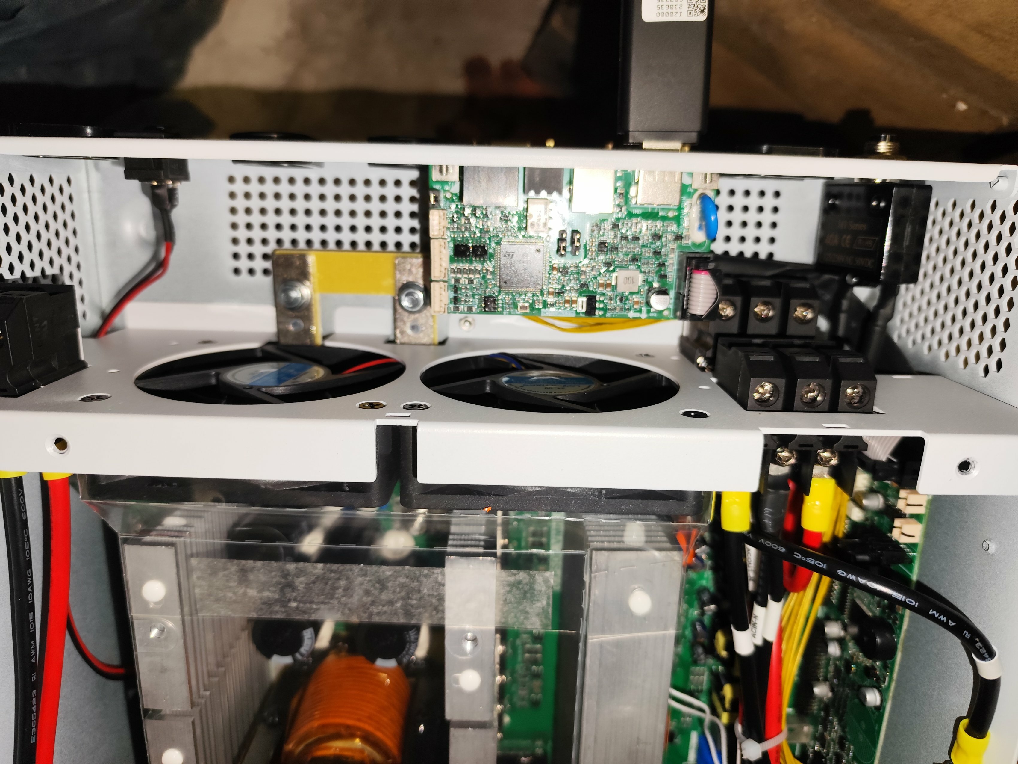

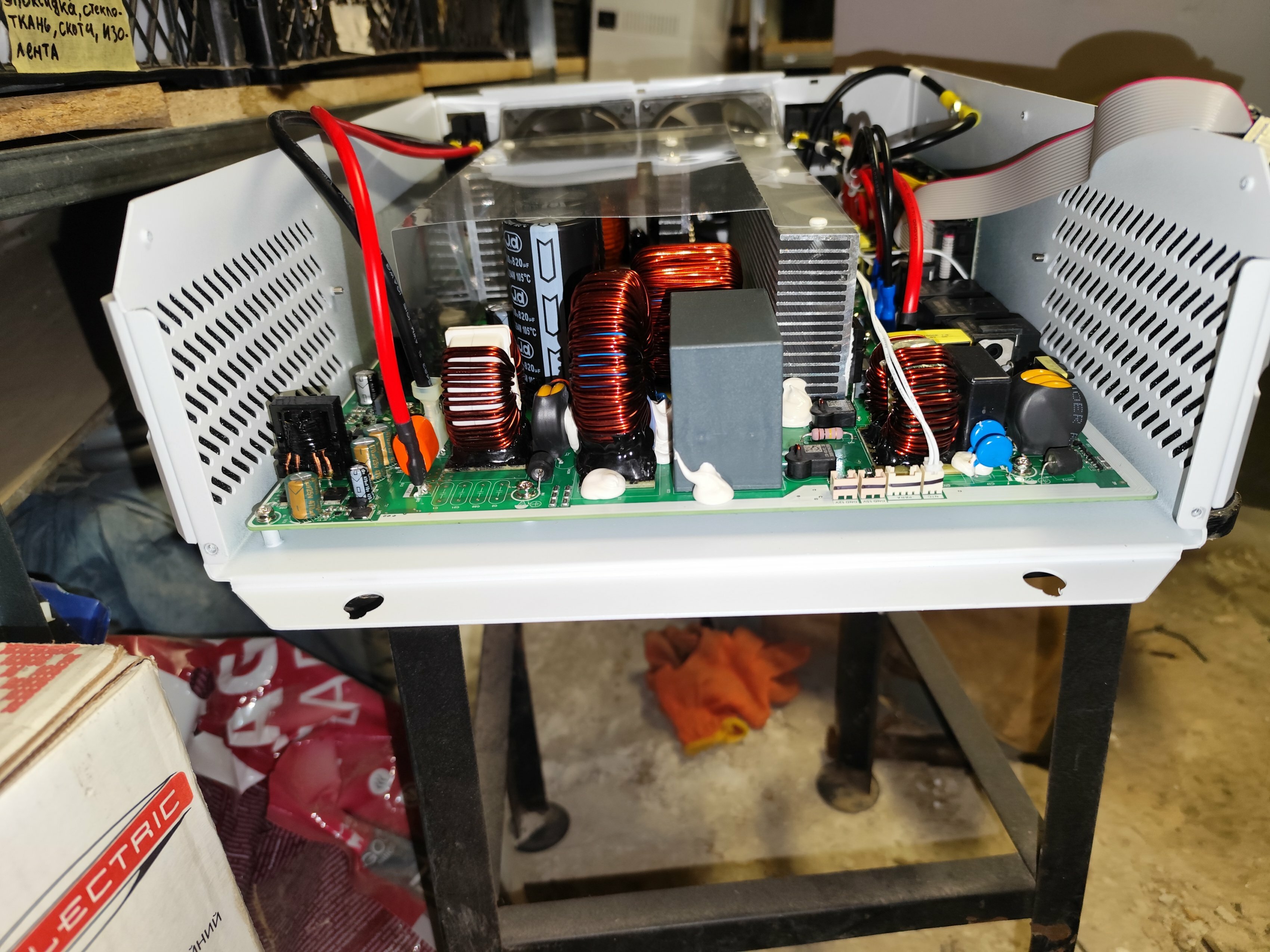

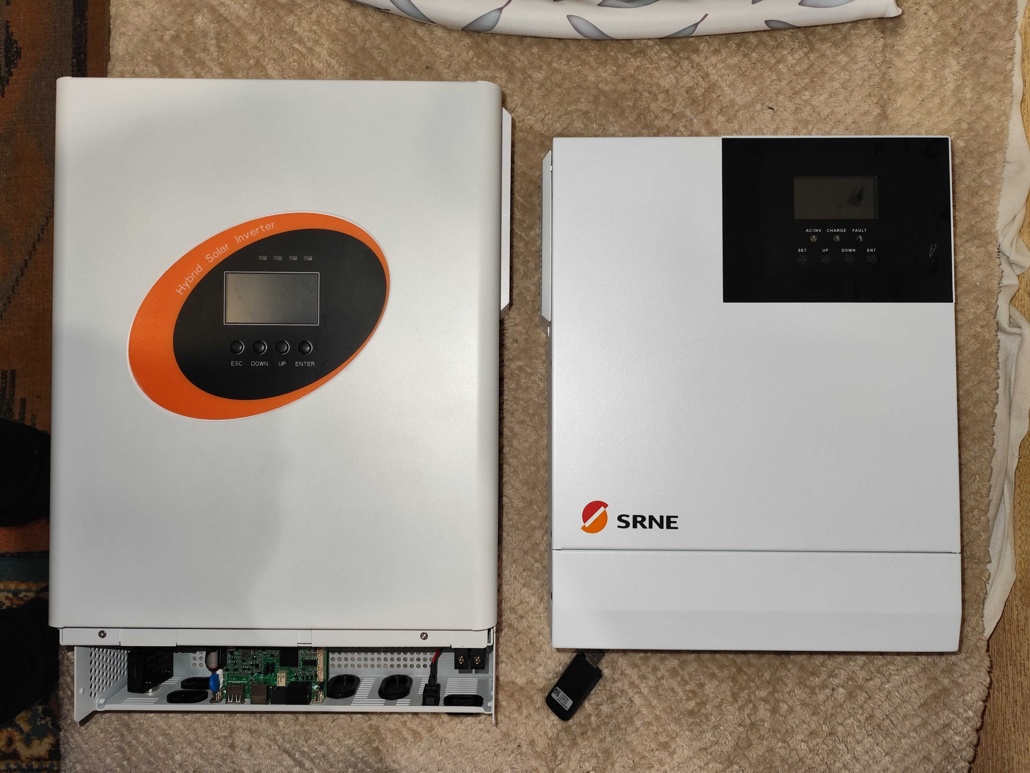

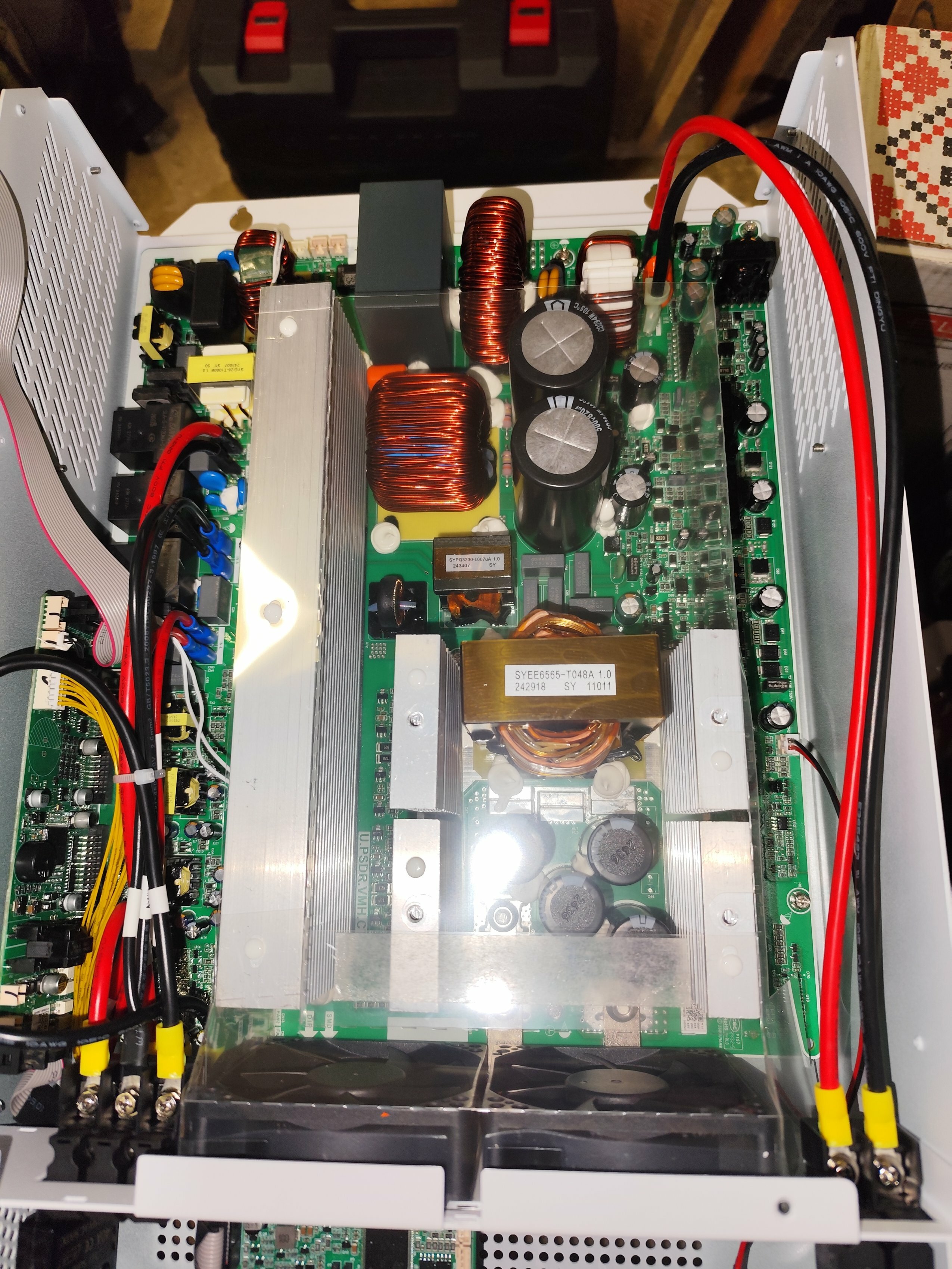

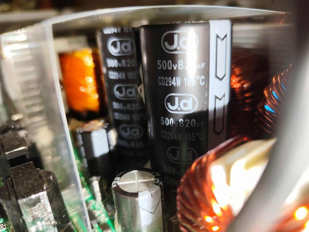

Enot123h Опубліковано: 3 квітня 2025 Поділитись Опубліковано: 3 квітня 2025 В 22.01.2025 в 22:30, dneprstab сказал: Тримайте нас в курсі. Доїхав за 3 місяці. Радіатори виглядають достатьними, але плата лаком у критичних місцях не залита, як у SRNE Посилання на коментар Поділитися на інших сайтах More sharing options...
dneprstab Опубліковано: 3 квітня 2025 Автор Поділитись Опубліковано: 3 квітня 2025 1 час назад, Enot123h сказал: Доїхав за 3 місяці. Радіатори виглядають достатьними, але плата лаком у критичних місцях не залита, як у SRNE Запускали вже ? Посилання на коментар Поділитися на інших сайтах More sharing options...
Enot123h Опубліковано: 4 квітня 2025 Поділитись Опубліковано: 4 квітня 2025 (змінено) 16 часов назад, dneprstab сказал: Запускали вже ? Так, вже 5 днів працює. Панелі поки не підключав. АКБ на jk-pb побачив по протоколу пілонтеч по CAN шині, кабель звичайний патчкорд використовував. Моніторинг через SmartESS. По налаштуванням до деї далеченько, але і ціна 15к замість 34к у деї. У мережу генерувати не вміє, пункт в меню є, але написано, що зовнішній модуль потрібен. Пишуть що підмішувати після інвертора вміє повноцінно (без роз'еднання байпаса), а не как СРНЕ, через батарею. Але ще не перевіряв Змінено 4 квітня 2025 користувачем Enot123h 3 Посилання на коментар Поділитися на інших сайтах More sharing options...

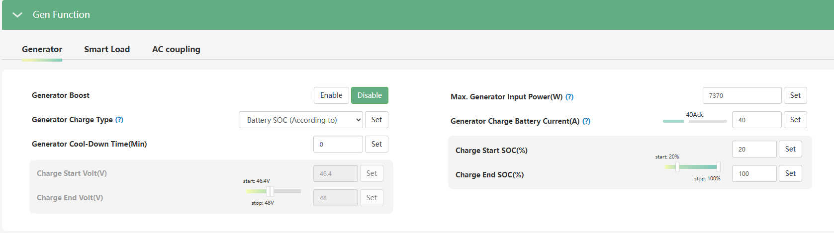

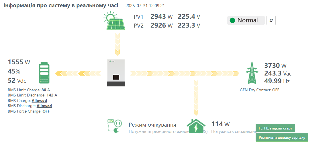

Dalet Опубліковано: 31 липня 2025 Поділитись Опубліковано: 31 липня 2025 (змінено) @Vikctor, а что смішного, коли так і є Ось функціонал який так само присутній і у Дейе. І з генератором працює, і Самрт навантаження можна, і логіку збереження енергії можна прописати. А ще моніторинг не хуже ніж в Дейе, а в дечому і краще + дуже мала кількість звернень по сервісу, що і близько не скажеш про Дейе. Чи все ж краще взяти нонейм без роду і потім його ремонтувати кожного разу коли тобі треба світло? Змінено 31 липня 2025 користувачем Dalet Посилання на коментар Поділитися на інших сайтах More sharing options...

Vikctor Опубліковано: 31 липня 2025 Поділитись Опубліковано: 31 липня 2025 4 часа назад, Dalet сказал: @Vikctor, а что смішного, коли так і є Ось функціонал який так само присутній і у Дейе. І з генератором працює, і Самрт навантаження можна, і логіку збереження енергії можна прописати. А ще моніторинг не хуже ніж в Дейе, а в дечому і краще + дуже мала кількість звернень по сервісу, що і близько не скажеш про Дейе. І time of use є? І про числені звернення до сервісу по Деє теж смішно - тут пан porterlv півроку шукав зламаний Деє, бо свірбило його розібрати і роздивитись внутрощі. Якби хтось не перевищів суттєво навантаження по сонцю, то так би і не втілив свою мрію. А що там по ціні на Luxpower SNA6000? Невже помітно дешевше ніж Деє 6кВт? 4 часа назад, Dalet сказал: Чи все ж краще взяти нонейм без роду і потім його ремонтувати кожного разу коли тобі треба світло? Не знаю чому ви це у мене запитуєте, але мій маст слугував мені без жодних траблів біля року, а потім я його продав десь за 80% вартості. Причому в гривні продав практично по тій само ціні що й купив. Нажаль з гелєвимі акб такій фокус не пройшов і віддав по ціні лому. Наразі Деє працює як холодильник - тобто надійно й непомітно і сподіваюсь так і буде протягом років 10. Посилання на коментар Поділитися на інших сайтах More sharing options...

Dalet Опубліковано: 31 липня 2025 Поділитись Опубліковано: 31 липня 2025 3 часа назад, Vikctor сказал: time of use є? Так. Є. 3 часа назад, Vikctor сказал: про числені звернення до сервісу по Деє теж смішно - тут пан porterlv півроку шукав зламаний Деє, бо свірбило його розібрати і роздивитись внутрощі. Якби хтось не перевищів суттєво навантаження по сонцю, то так би і не втілив свою мрію. Вам смішно, і нам, 2-3 шт на тиждень приймаю в ремонт на платній основі Дейе 3 часа назад, Vikctor сказал: що там по ціні на Luxpower SNA6000? Невже помітно дешевше ніж Деє 6кВт? Так, помітно. 500дол sna6000 і 800+ дейе 6к. Але момент, можна ж порівняти з тим же мастом, повервмером, есаном, і іже с німі 3 часа назад, Vikctor сказал: Не знаю чому ви це у мене запитуєте, але мій маст слугував мені без жодних траблів біля року, а потім я його продав десь за 80% вартості. Причому в гривні продав практично по тій само ціні що й купив. Нажаль з гелєвимі акб такій фокус не пройшов і віддав по ціні лому. Наразі Деє працює як холодильник - тобто надійно й непомітно і сподіваюсь так і буде протягом років 10. Я вірю що все буде добре, а як щось і станеться, мені ви про то не скажете)))) 3 часа назад, Dmode сказал: 20к проти 35к, але їх не можна порівнювати бо SNA шумить, вірніше виє шокапець, і немає вуличного захисту. Якщо вже порівнювати з чимось з Люксів, то вже з чимось тихішим і "вуличним". У Luxpower э модель GEN6K. Аналог до Дейе, але. По перше, не потребує прошивки, не глючить дісплей, немає укр мови від якої купа траблів. І саме головне!!!! Вона вміє заряджати акум від сонця тоді, коли ти хочеш, а не спершу акум, а потім продаж в мережу. Ну і ще момент, в ній вже поставили два кулєра, з огляду на тенденцію потреби додавати їх до Дейе5-6К. П.с. SNA6000 маэ виносний СТ, як і Дейе 1 Посилання на коментар Поділитися на інших сайтах More sharing options...
