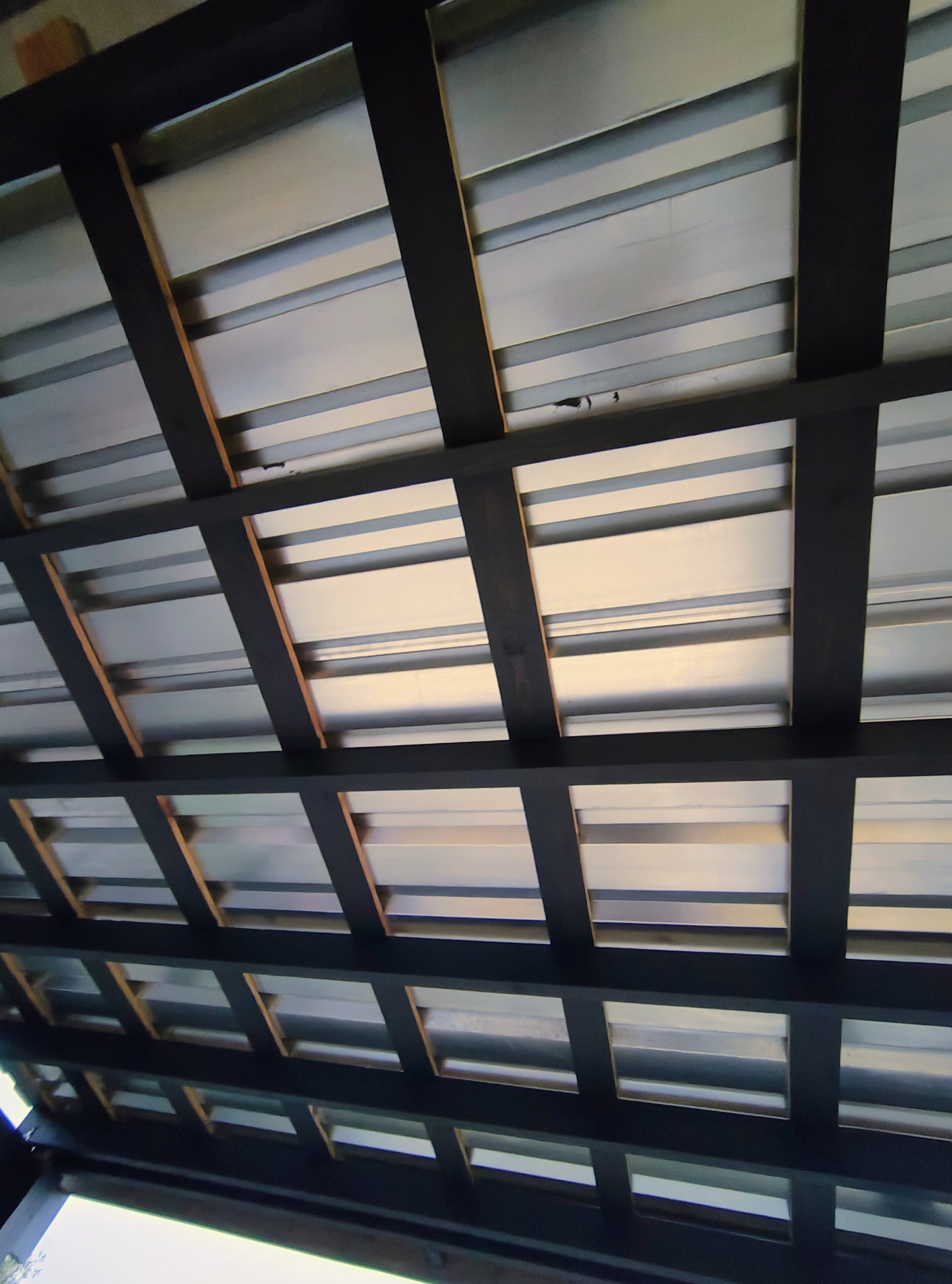

BAV_Lug Опубліковано: 21 липня Автор Поділитись Опубліковано: 21 липня І доречі, брав профліст спеціально не фарбований щоб менше нагрівався і відповідно було менше конденсату Посилання на коментар Поділитися на інших сайтах More sharing options...
Фрай Опубліковано: 21 липня Поділитись Опубліковано: 21 липня 24 хвилини тому, BAV_Lug сказав: Потекло на мембрану, і що? Нічого, лише відповідь за «обмаль». У вас пологий дах і поступово волога, пилюка, слабка вентиляція візьмуть своє. ІМХО 1 Посилання на коментар Поділитися на інших сайтах More sharing options...

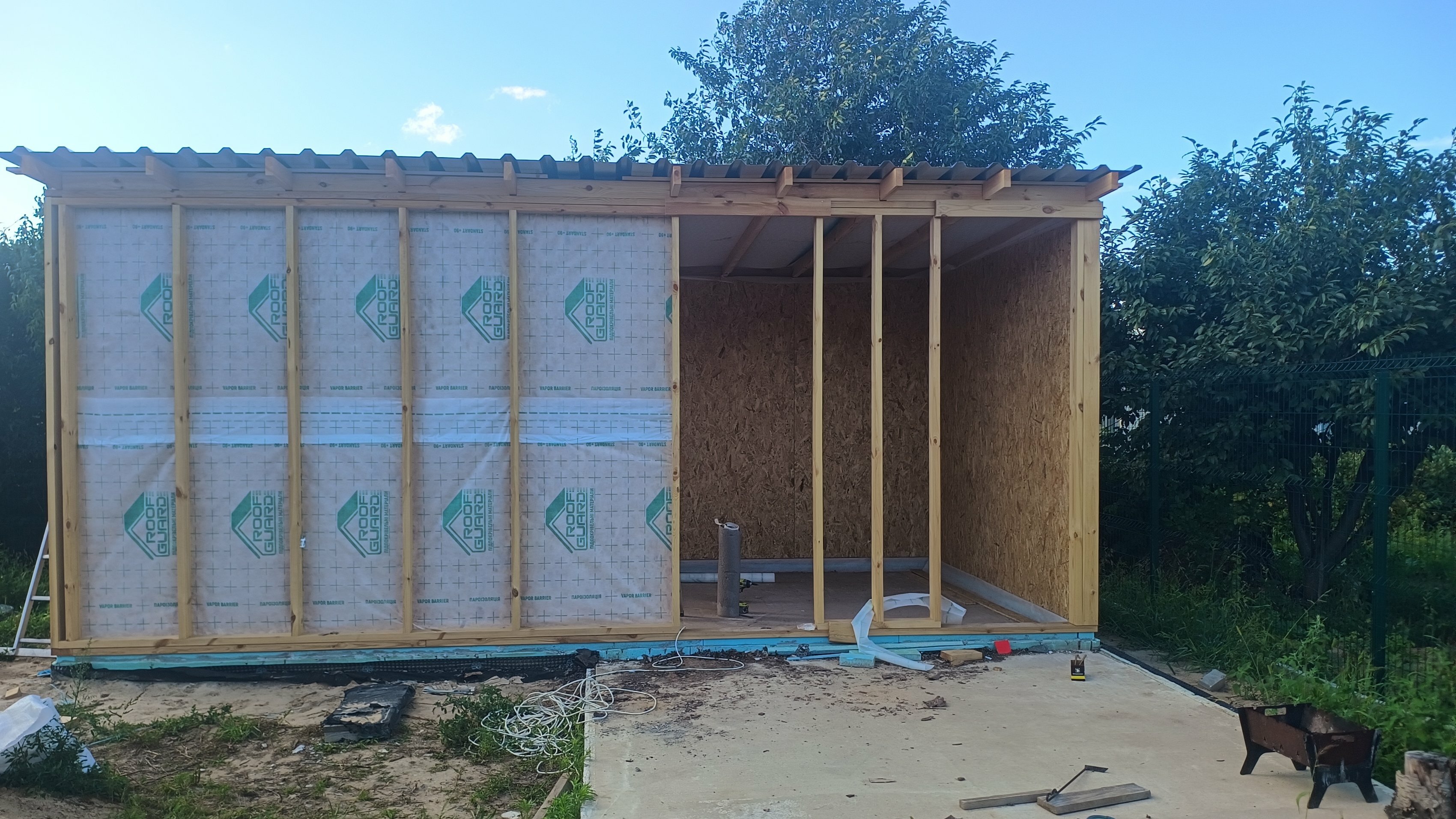

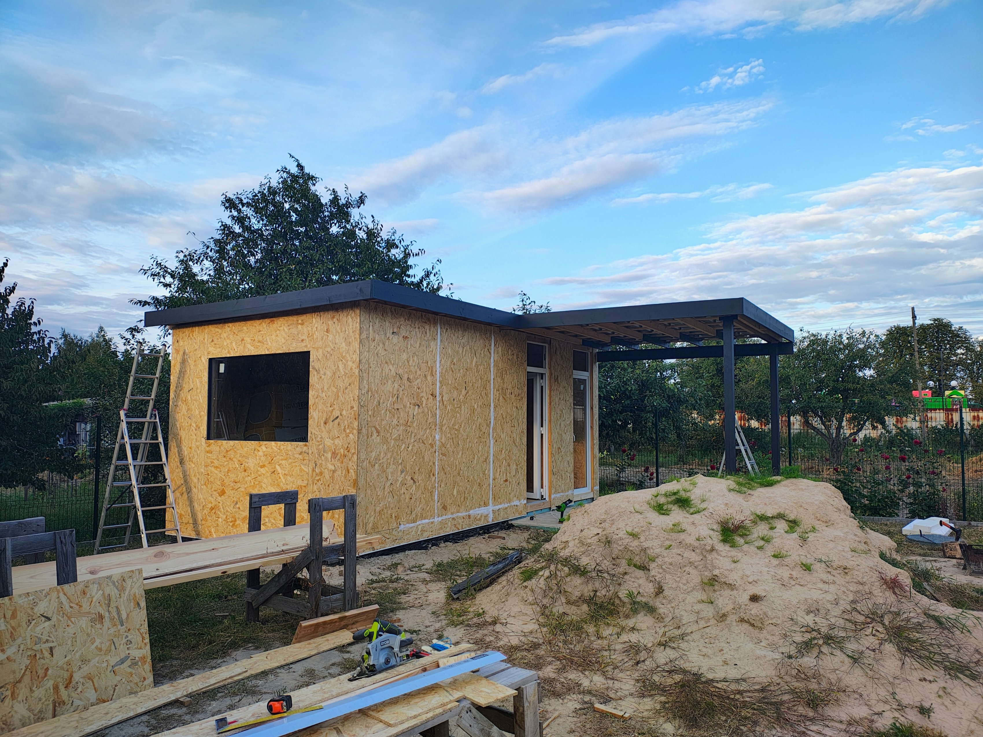

BAV_Lug Опубліковано: 23 липня Автор Поділитись Опубліковано: 23 липня (змінено) Почали зашивати стіни Змінено 23 липня користувачем BAV_Lug 7 Посилання на коментар Поділитися на інших сайтах More sharing options...

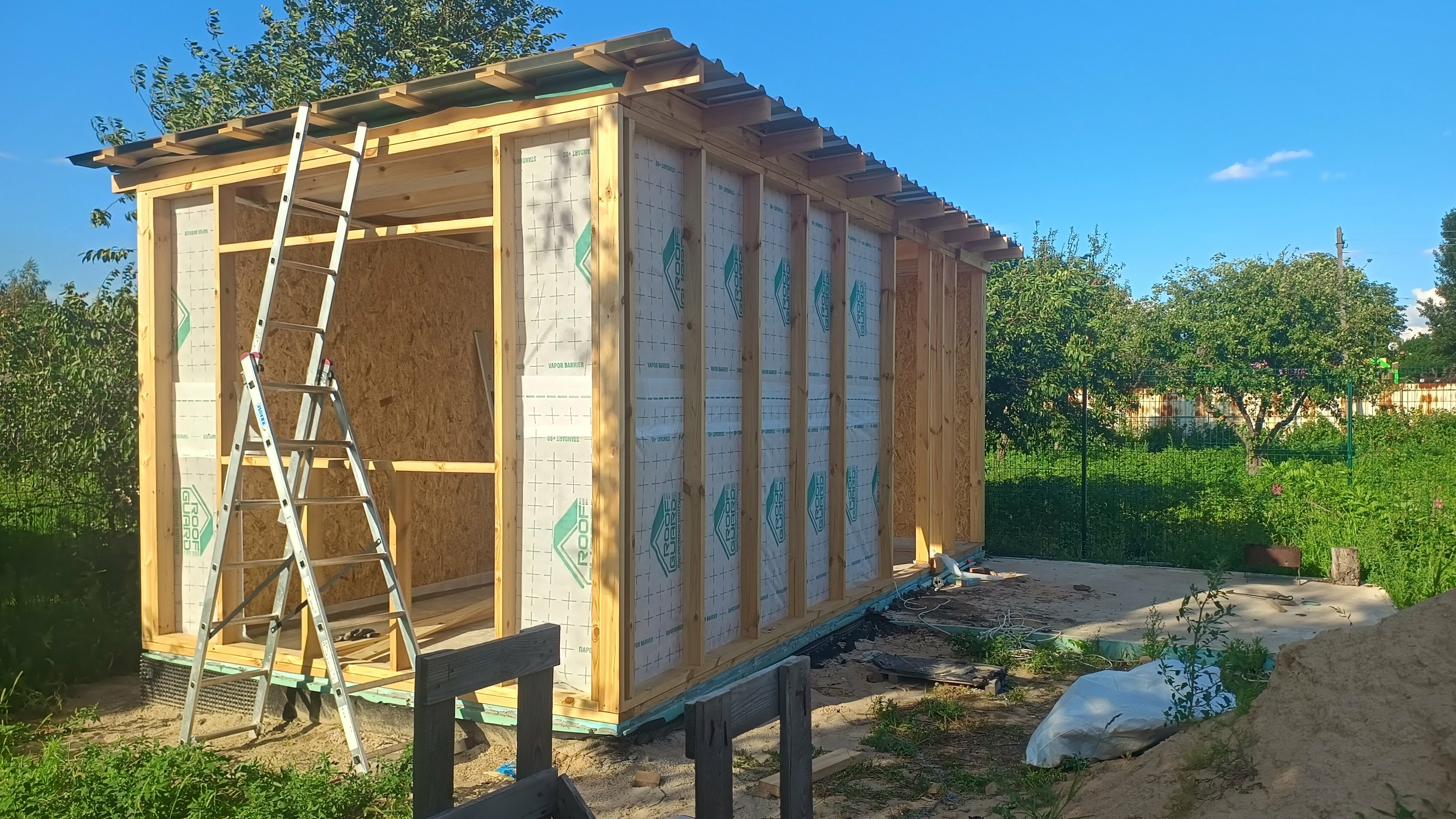

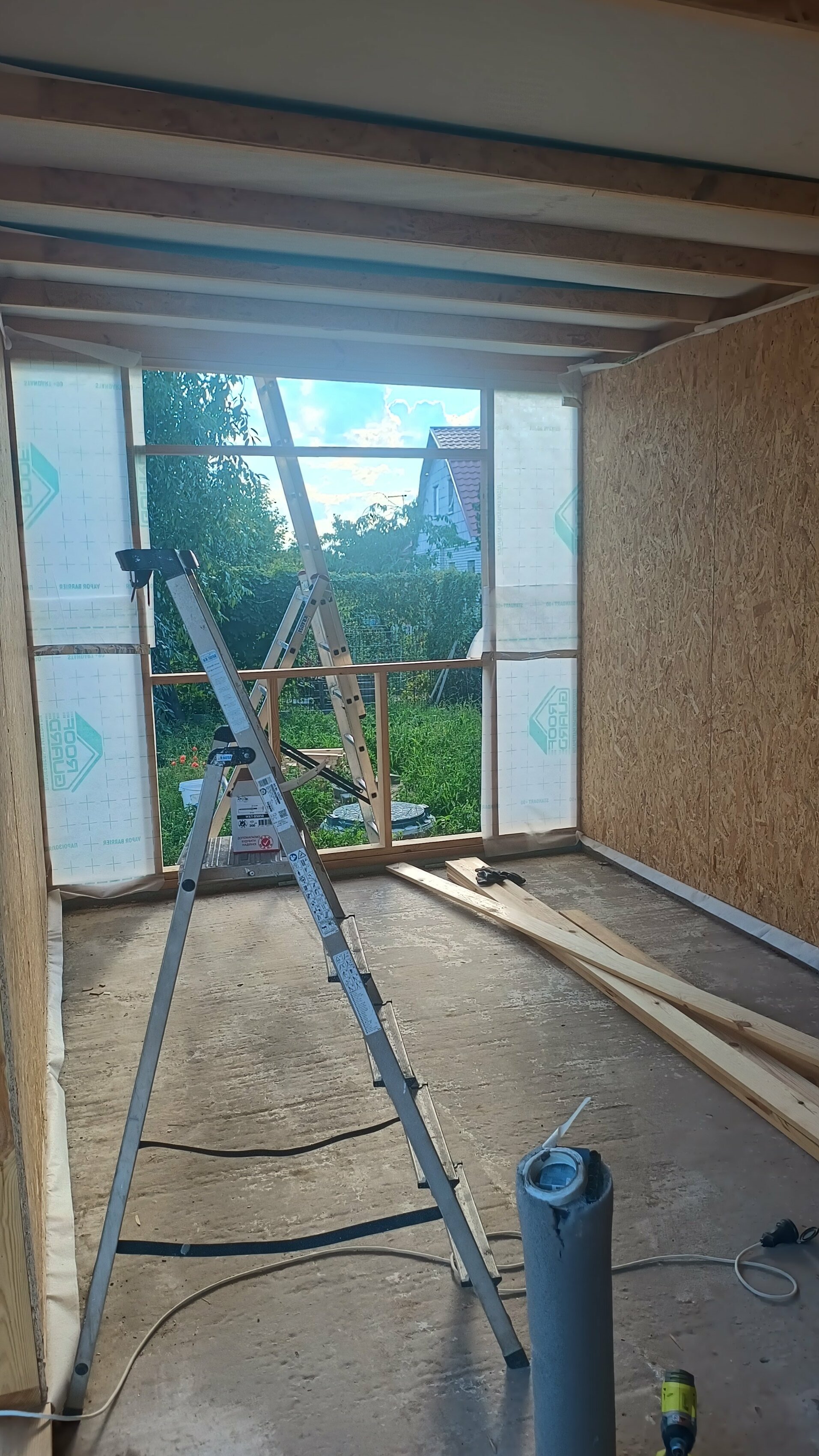

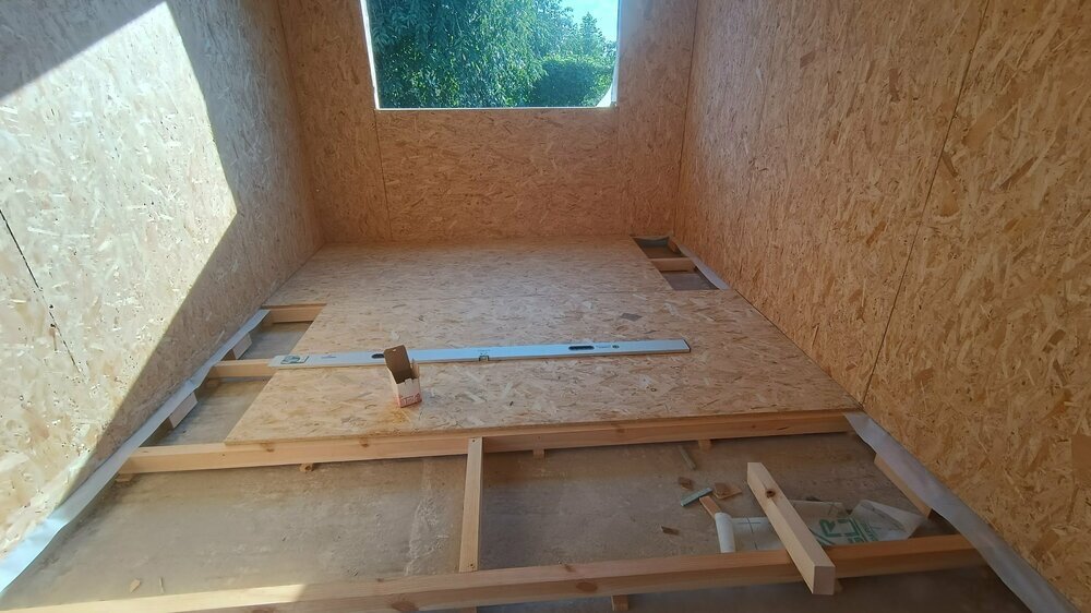

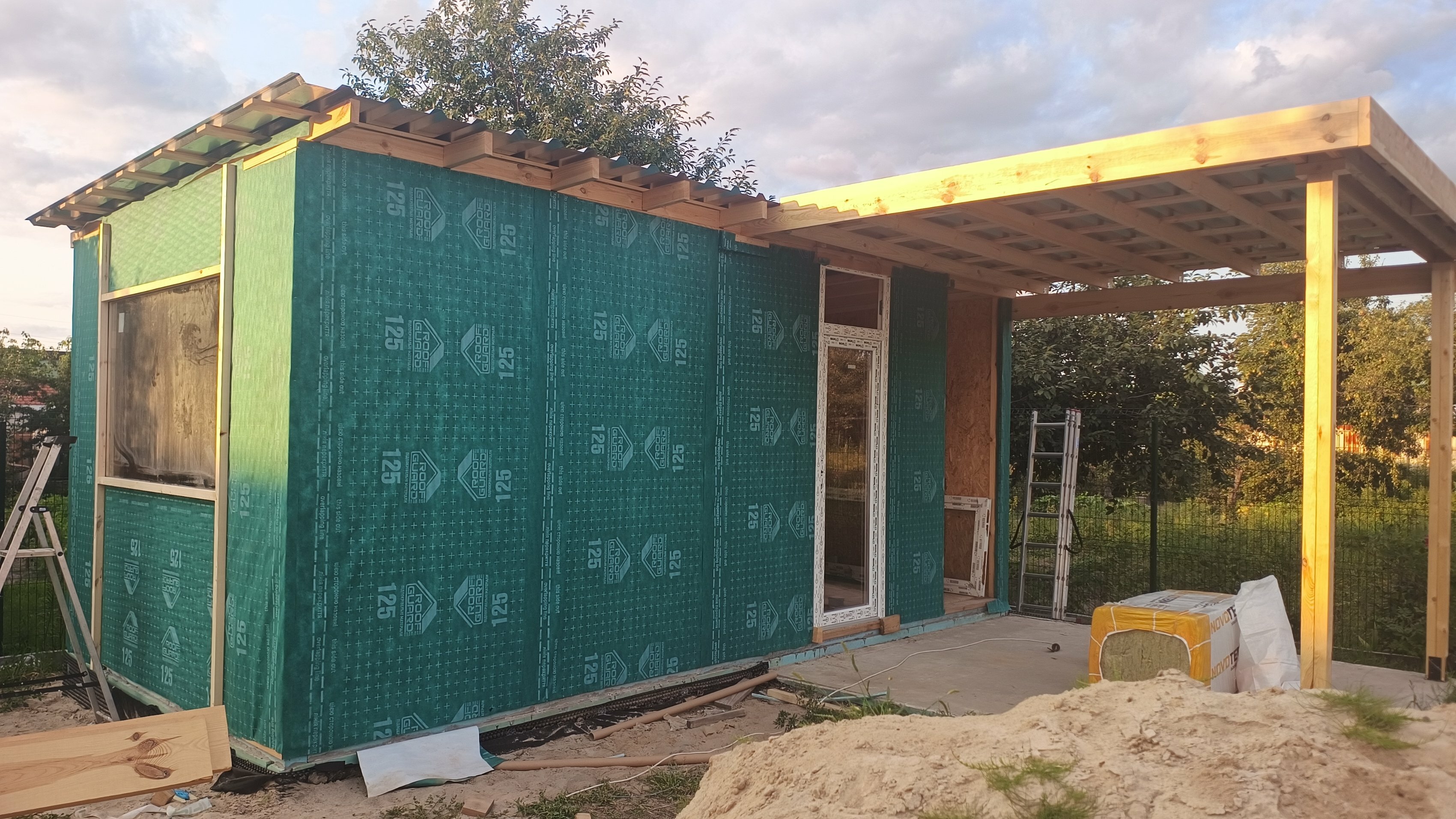

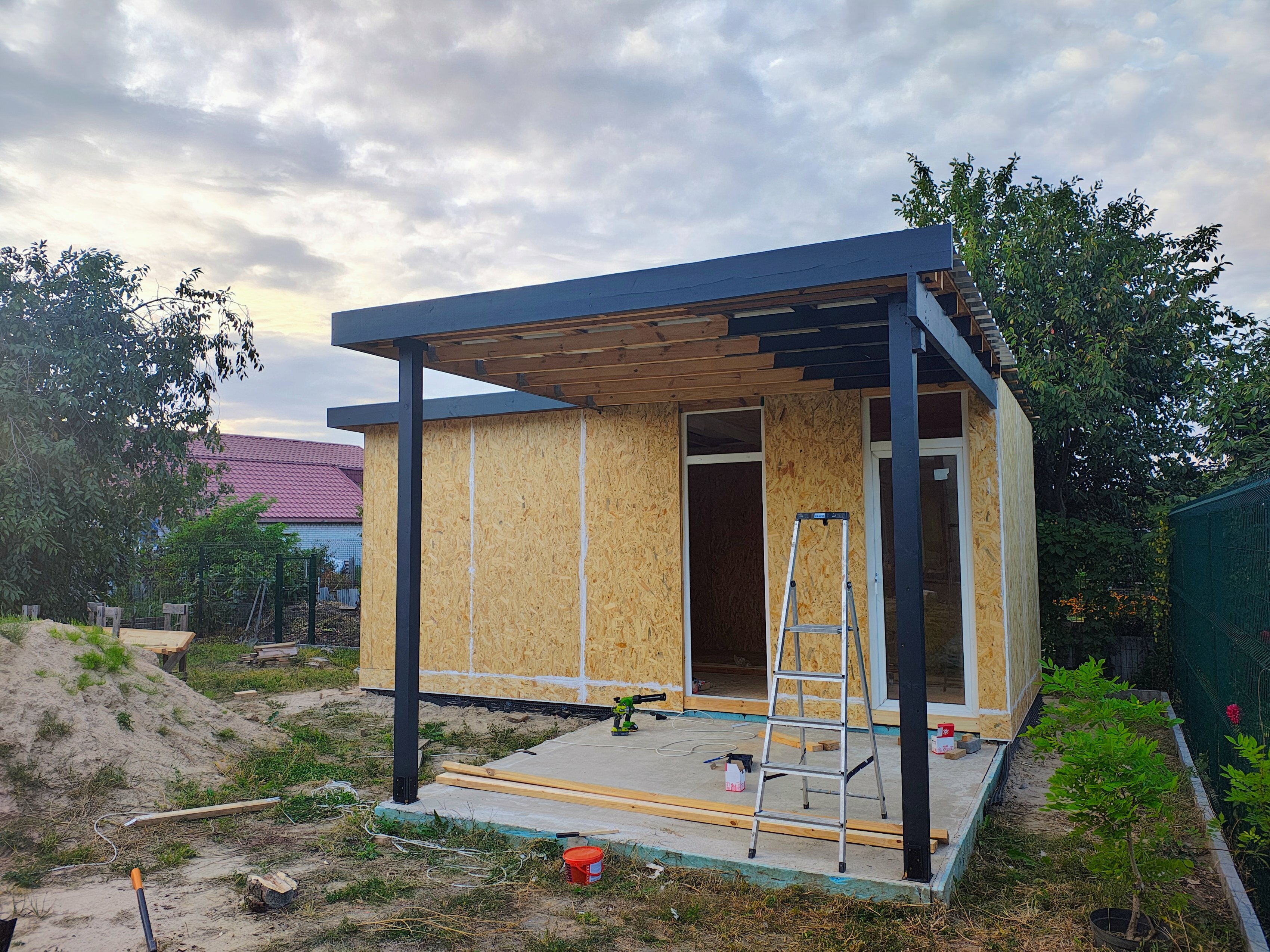

BAV_Lug Опубліковано: 2 серпня Автор Поділитись Опубліковано: 2 серпня Зробили навіс над терасою та почали вкладати підлогу 4 Посилання на коментар Поділитися на інших сайтах More sharing options...
Фрай Опубліковано: 3 серпня Поділитись Опубліковано: 3 серпня 13 годин тому, BAV_Lug сказав: …та почали вкладати підлогу От не можу зрозуміти коли роблять підлогу з такого «пружного» матеріалу як ОСП, а не з дошки в шпунтʼ Чи ви ходити по ній не збираєтесь? Посилання на коментар Поділитися на інших сайтах More sharing options...
andrey_ka Опубліковано: 3 серпня Поділитись Опубліковано: 3 серпня 41 хвилину тому, Фрай сказав: От не можу зрозуміти коли роблять підлогу з такого «пружного» матеріалу як ОСП, а не з дошки в шпунтʼ То для кращого росту грибка. Посилання на коментар Поділитися на інших сайтах More sharing options...
BAV_Lug Опубліковано: 3 серпня Автор Поділитись Опубліковано: 3 серпня (змінено) 2 часа назад, Фрай сказал: От не можу зрозуміти коли роблять підлогу з такого «пружного» матеріалу як ОСП, а не з дошки в шпунтʼ Чи ви ходити по ній не збираєтесь? Це скоріше питання довговічності в сенсі того що осб не потребує якогось уходу в майбутньому. А от за дошкою потрібен догляд. І не так він і прогинається, взяв 18 мм + перемичкі додаткові між лагами Нагадую це просто госпблок. "Говнільня" )) як її називає дружина. Змінено 3 серпня користувачем BAV_Lug Посилання на коментар Поділитися на інших сайтах More sharing options...
BAV_Lug Опубліковано: 3 серпня Автор Поділитись Опубліковано: 3 серпня 1 час назад, andrey_ka сказал: То для кращого росту грибка. Якщо не буде вологи (в я розраховую і все роблю щоб її там не було), то не буде і грибку Посилання на коментар Поділитися на інших сайтах More sharing options...
irina1969 Опубліковано: 3 серпня Поділитись Опубліковано: 3 серпня 35 хвилин тому, BAV_Lug сказав: Якщо не буде вологи (в я розраховую і все роблю щоб її там не було), то не буде і грибку головне в OSB закрити торці, бо саме через них заходить волога і OSB буде розбухати....волога буде завжди і задача зробити її вплив мінімальним 1 Посилання на коментар Поділитися на інших сайтах More sharing options...
Фрай Опубліковано: 3 серпня Поділитись Опубліковано: 3 серпня 3 години тому, BAV_Lug сказав: е скоріше питання довговічності в сенсі того що осб не потребує якогось уходу в майбутньому. А от за дошкою потрібен догляд. А справа не у догляді за дошками чи плитами, то надумана фігня, підлога не повинна прогинатися під вашою вагою та іншого навантаження. Цього нездатна забезпечити звичайна дошка і ще за царя Панька придумали шпунтовану, але й ту в залежності від експлуатації потрібно підбирати. Ваш ОСП не має ребра жорсткості і НЕЗАЛЕЖНО від товщини з часом обов’язково прогнеться навіть від своєї ваги. У свій час передивився чимало щойно збудованих будинків на продаж і всі мали такий дефект ще навіть не будучи заселеними. Посилання на коментар Поділитися на інших сайтах More sharing options...

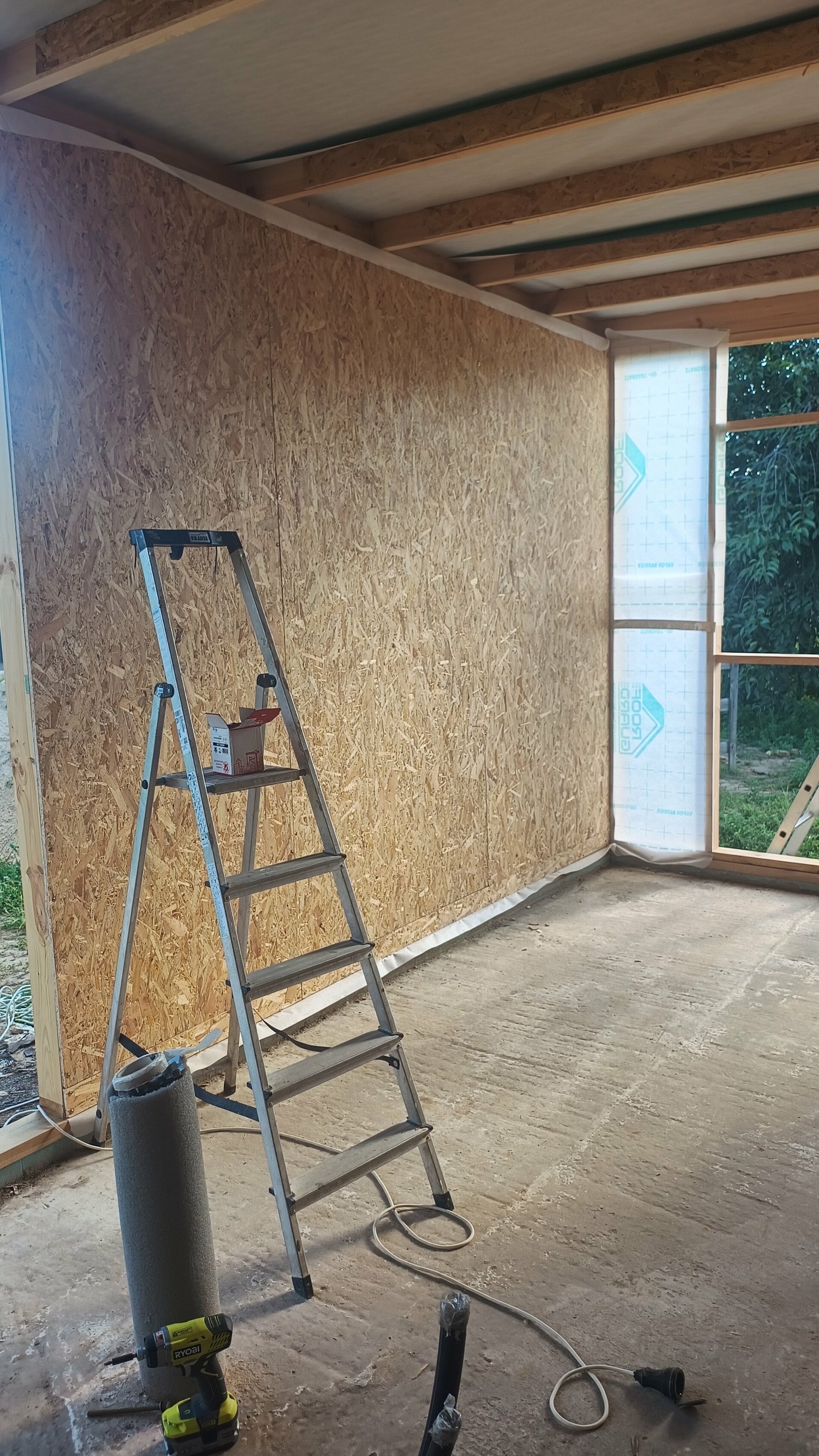

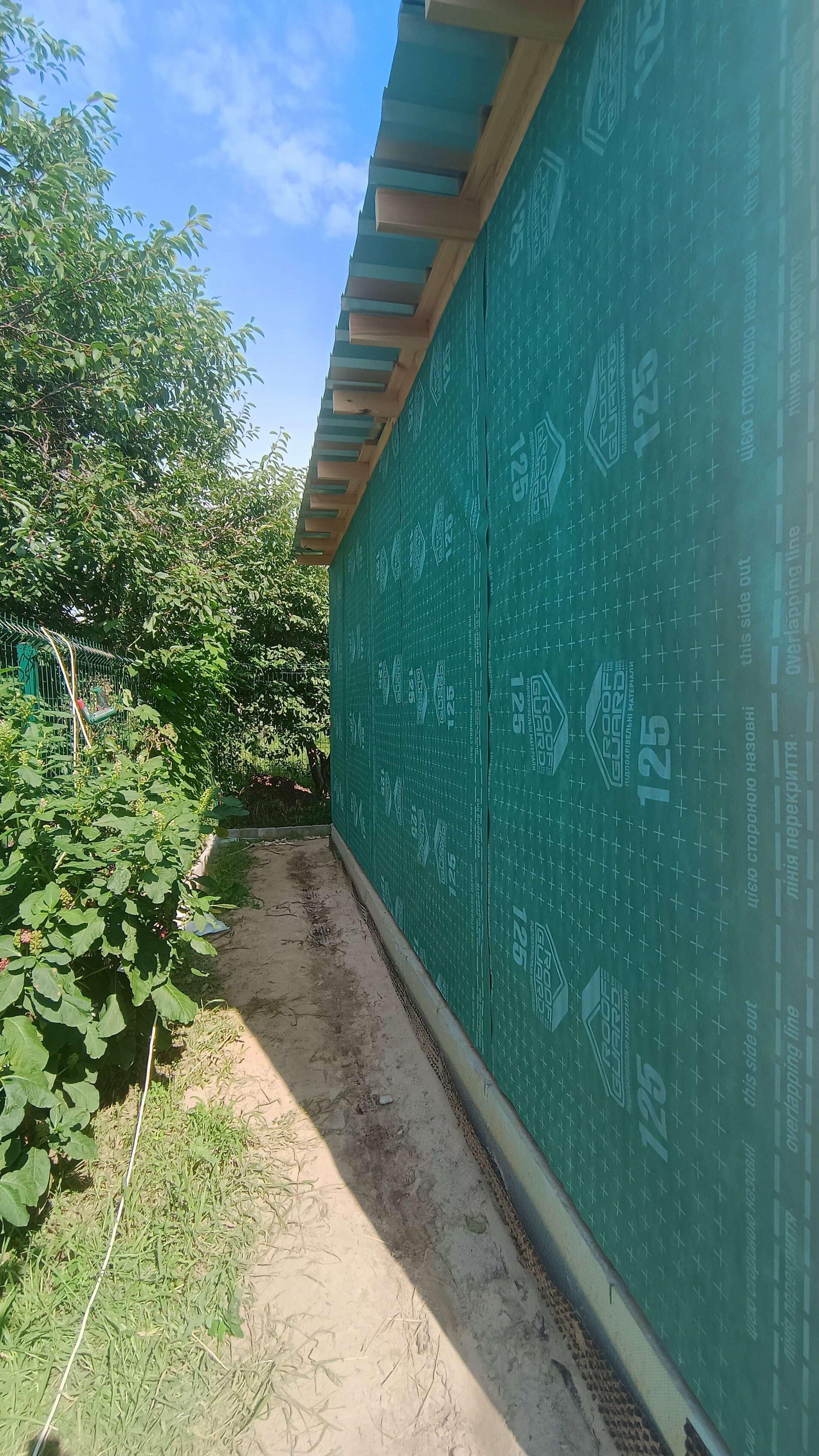

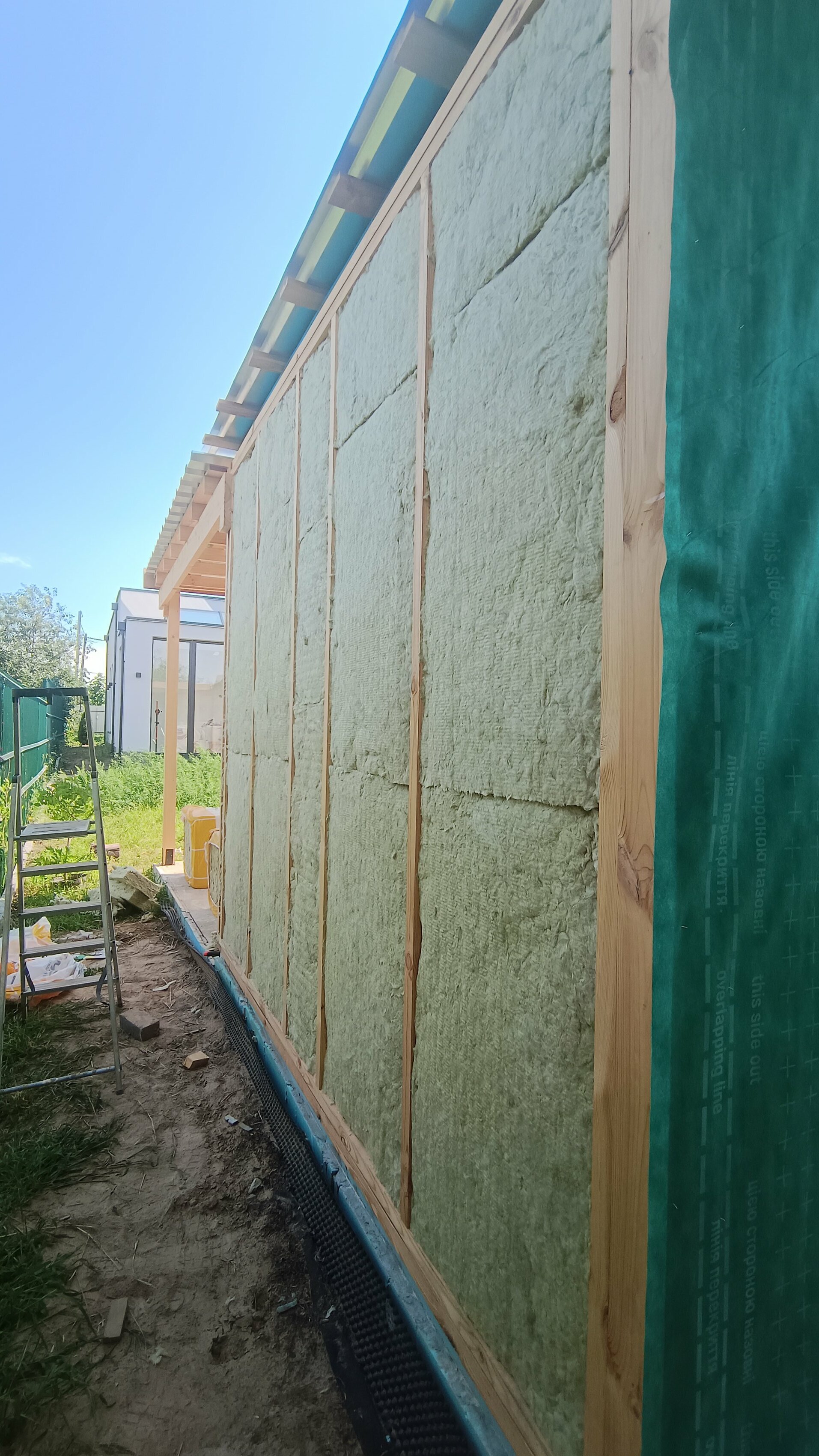

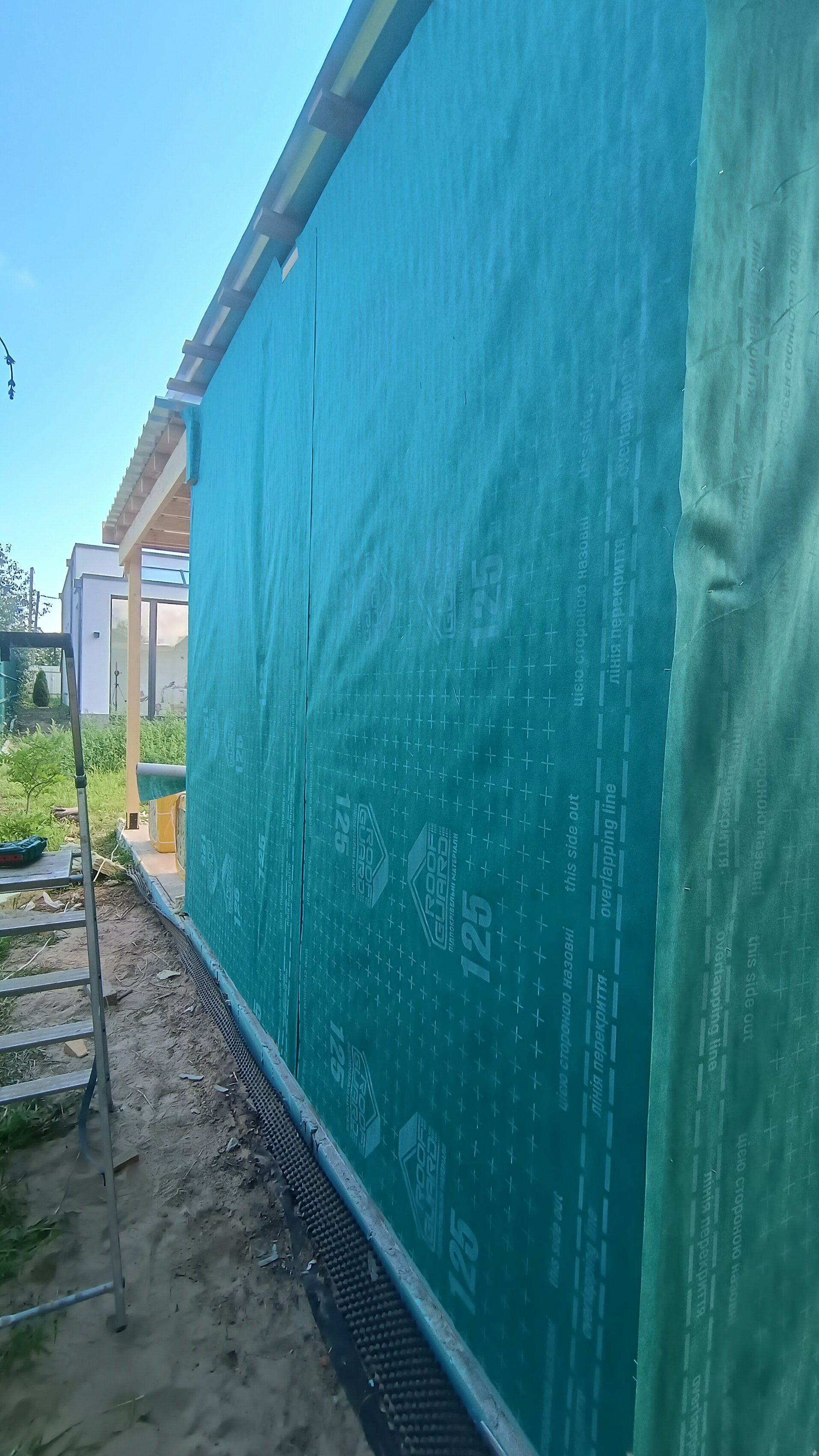

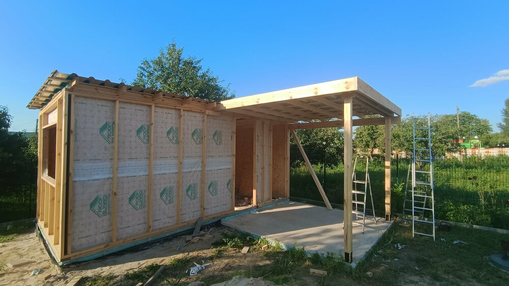

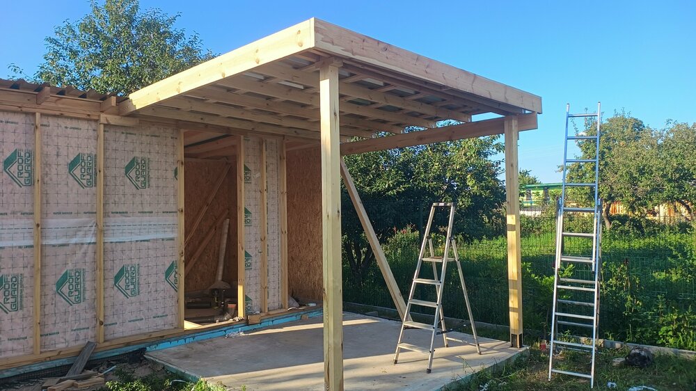

BAV_Lug Опубліковано: В середу в 12:35 Автор Поділитись Опубліковано: В середу в 12:35 (змінено) Почав заповнювати стіни ватою та затягувати мембраною Змінено В середу в 13:14 користувачем BAV_Lug 5 Посилання на коментар Поділитися на інших сайтах More sharing options...

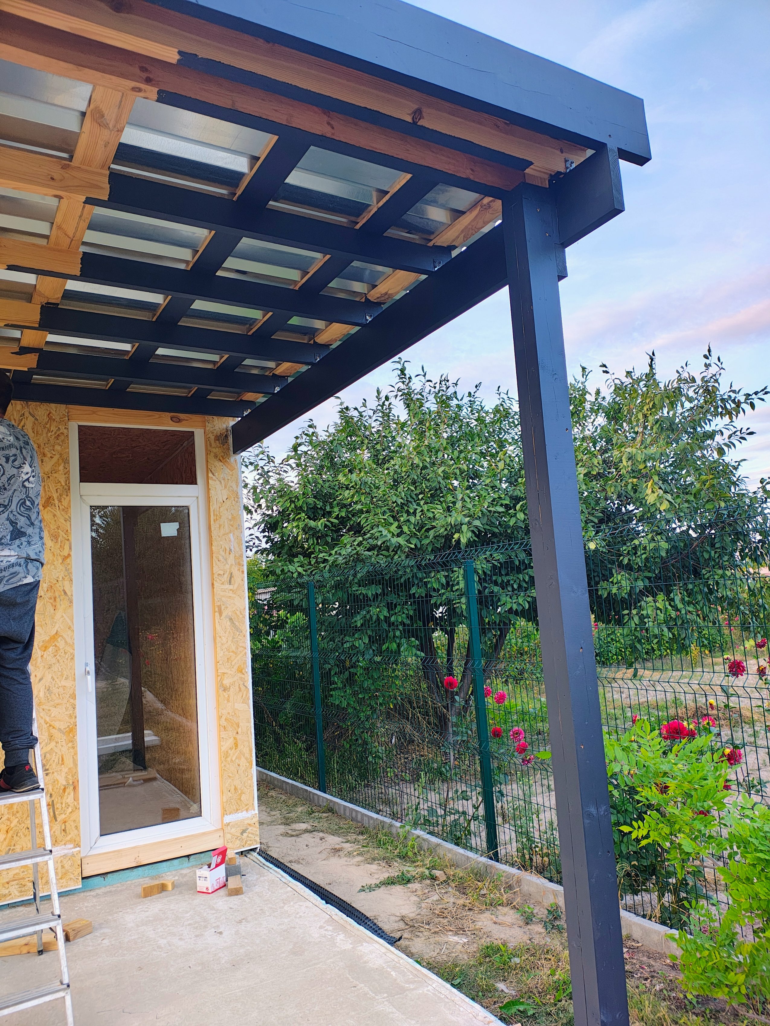

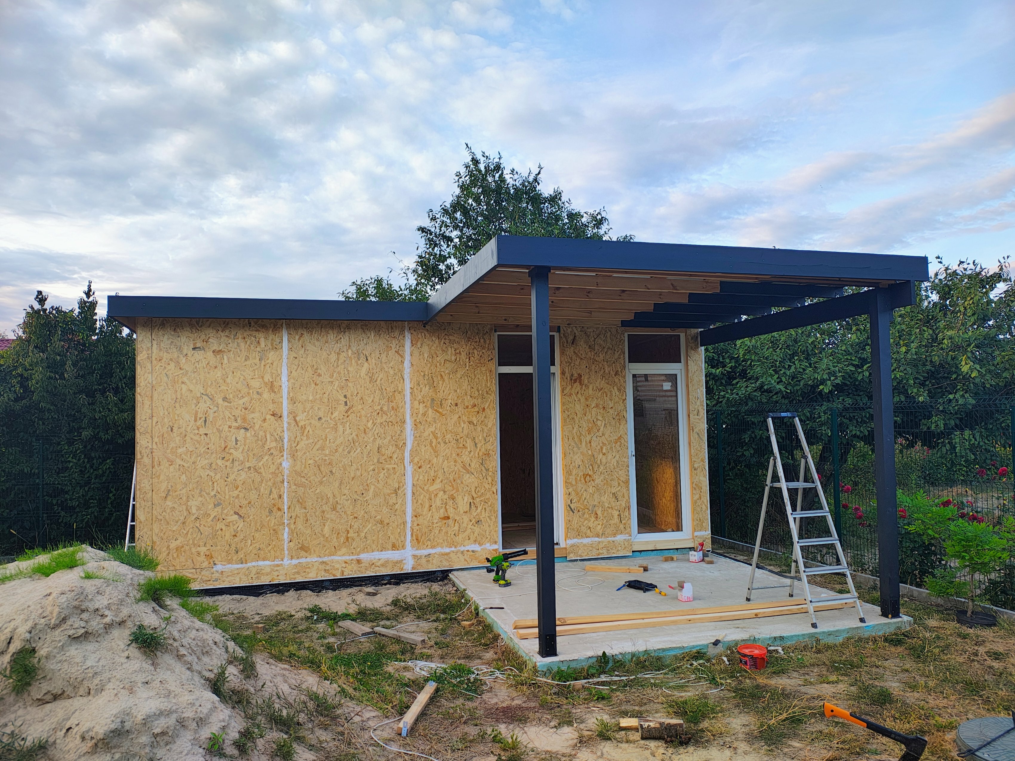

BAV_Lug Опубліковано: В п'ятницю в 06:34 Автор Поділитись Опубліковано: В п'ятницю в 06:34 Вставили вікно та одні двері 6 Посилання на коментар Поділитися на інших сайтах More sharing options...
