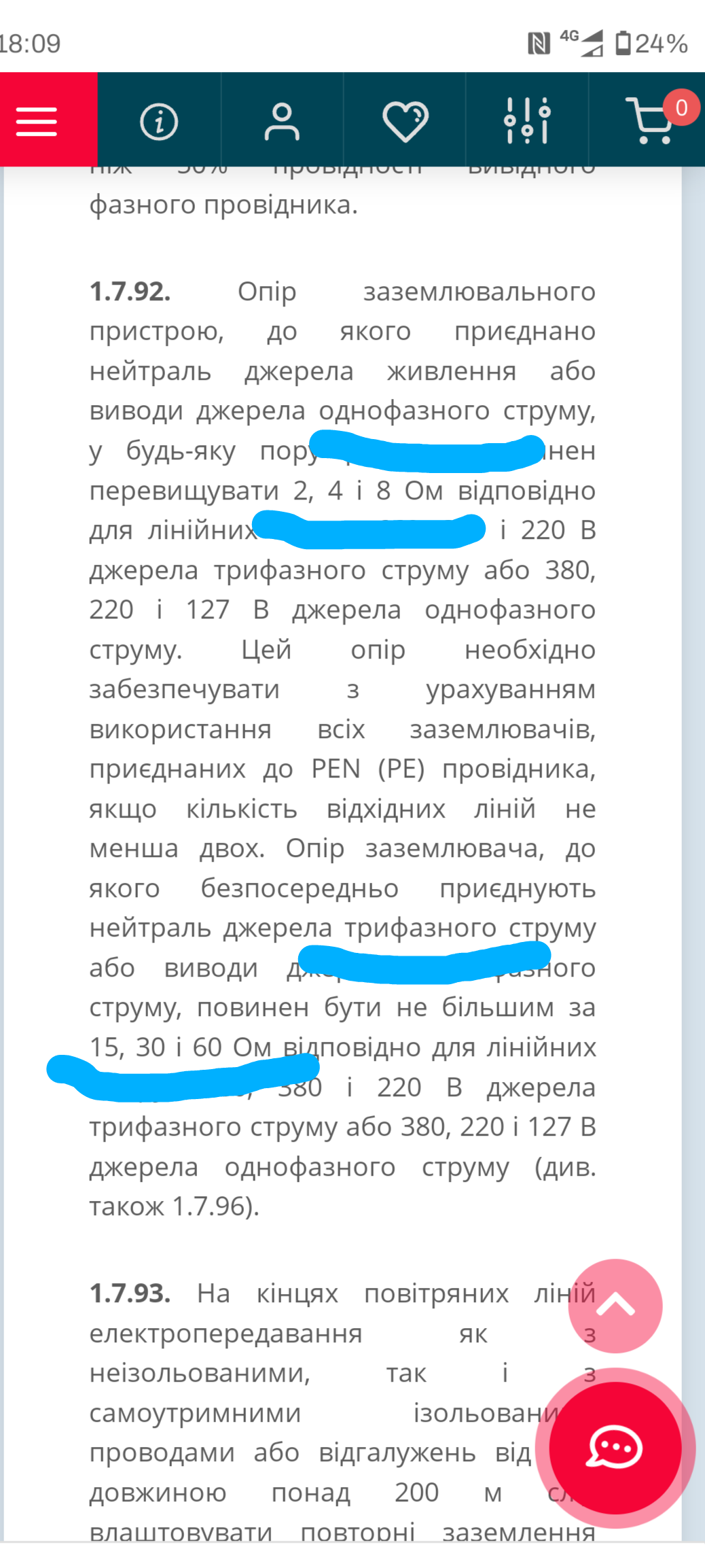

art-energetyka.com.ua/Правила-улаштування-електроустановок.pdf
1.7.92. Опір заземлювального пристрою, до якого приєднано нейтраль
джерела живлення або виводи джерела однофазного струму, у будь-яку пору
року не повинен перевищувати 2,4 і 8 Ом відповідно для лінійних напруг 660,
380 і 220 В джерела трифазного струму або 380,220 і 127 В джерела однофазного
струму. Цей опір необхідно забезпечувати з урахуванням використання всіх
заземлювачів, приєднаних до PEN (РЕ)-провідника, якщо кількість відхідних
ліній не менша двох.
Это относится к варианту с панелями, генераторами и прочим
Опір заземлювача, до якого безпосередньо приєднують
нейтраль джерела трифазного струму або виводи джерела однофазного струму,
повинен бути не більшим за
15, ЗО і 60 Ом відповідно для лінійних напруг 660,380 і 220 В джерела
трифазного струму або 380, 220 і 127 В джерела однофазного струму (див. також
1.7.96).
