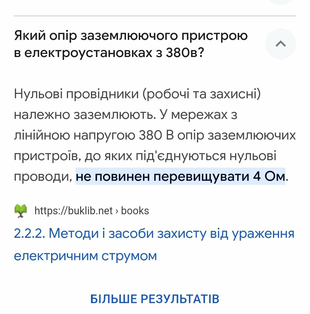

Правильно, контур заземления делают 4 Ом, а для молниезащиты требования поменьше. Нормы для сопротивления заземления молниезащиты · I и II категория - 10 Ом;.
Получается молния пойдет в контур молниезащиты. Тогда зачем соединять?

26 хвилин тому, Domikv сказав:
Точно 4 Ом? Начебто для будинку до 30 Ом.
52 минуты назад, Domikv сказал:
Скажу більше, раніше, до нових ДСТУ, взагалі опір заземлювача для блискавкозахисту не нормувався, але обʼєднувати все одно було потрібно.
58 хвилин тому, Domikv сказав:
4
Ну-ну) Інтернет така штука, що можна знайти будь-яку невірну відповідь.

Не знаю, пускай еще спецы ответят, мне про 4 Ома так же говорили специалисты по молниезащите и электрики.
Змінено користувачем Domikv
1 час назад, Domikv сказал:
Мені сдавалось Вам вже специалісти в кавичках про обєднання контурів розповідали. Ви б у них хоча б для початку якийсь профільний диплом попитали чи шо)
Ну так да, інтернет мудріший і все стерпить)
Скажімо так, якщо 4 Ома досягаються 4-8 стержнями, то гірше точно нічого не буде. Якщо ж для цих 4 Ом потрібно забити вже 10-30 стержнів, то доцільність тут під питанням.
13 часов назад, Energon сказал:
Так сколько должно быть?
