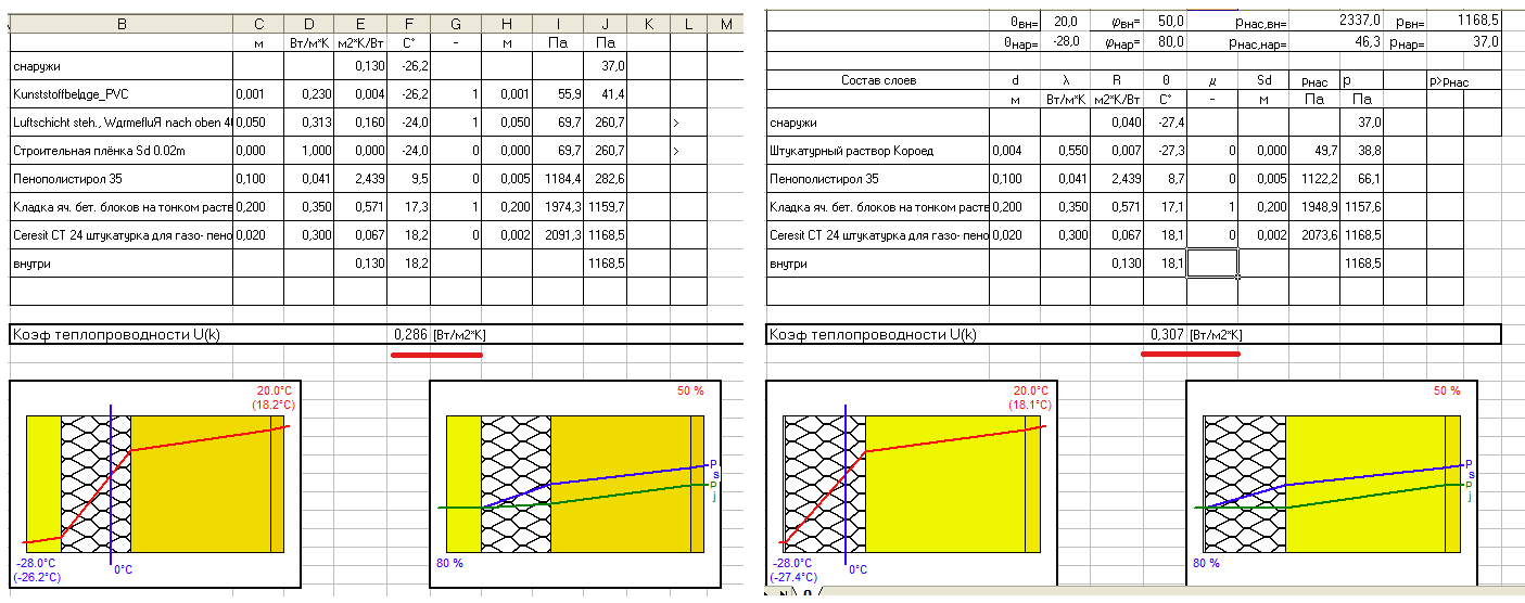

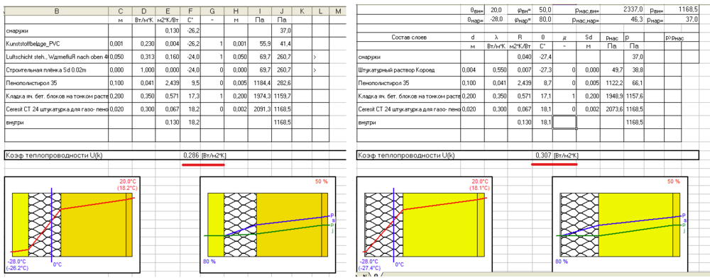

SAN67 Опубліковано: 12 лютого 2024 Поділитись Опубліковано: 12 лютого 2024 2 часа назад, Partizan1981 сказал: Не розумію, чому вентилюємий фасад на 6-7% Не на 6% - 7%, а до 6% - 7%. Это возможно не в каждом случае, т.к. каждый случай индивидуален. Вот, например, такая конструкция вентилируемой стены с вентилируемым чердачным перекрытием приблизительно может дать 1% - 3%. 1 Посилання на коментар Поділитися на інших сайтах More sharing options...
Partizan1981 Опубліковано: 12 лютого 2024 Поділитись Опубліковано: 12 лютого 2024 59 минут назад, SAN67 сказал: Не на 6% - 7%, а до 6% - 7%. Это возможно не в каждом случае, т.к. каждый случай индивидуален. Вот, например, такая конструкция вентилируемой стены с вентилируемым чердачным перекрытием приблизительно может дать 1% - 3%. Дякую. Потрібно порівняння вартості оздоблення у двох варіантах. Але до 6-7% це ні про що, враховуючи наші теперішні зими, з температурою -9 у січні. Ну а якщо буде -18 (а воно все таки колись буде), то я не бачу перешкод, підкинути в камін ( бочку) дрів, та трішки дотопить. Адже за останні 5 років -18 довше 6-7 днів не було. З повагою. Посилання на коментар Поділитися на інших сайтах More sharing options...

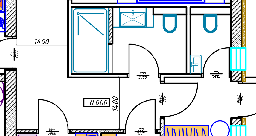

Partizan1981 Опубліковано: 19 лютого 2024 Поділитись Опубліковано: 19 лютого 2024 Всім доброго вечора. Щось затихла тема, мабуть в мене все настільки чьотко що нема що обговорювати ))))) Хто там казав за ширину коридору 1400 мм типу це дуже багато? Поділіться досвідом плз. То я Може зменшу. Але в душі щось підказує не чіпати. Посилання на коментар Поділитися на інших сайтах More sharing options...
Yull Опубліковано: 20 лютого 2024 Поділитись Опубліковано: 20 лютого 2024 8 часов назад, Partizan1981 сказал: Всім доброго вечора. Щось затихла тема, мабуть в мене все настільки чьотко що нема що обговорювати ))))) Хто там казав за ширину коридору 1400 мм типу це дуже багато? Поділіться досвідом плз. То я Може зменшу. Але в душі щось підказує не чіпати. У мене коридор при вході довжиною 1.86 м. І шириною 2.0 . Якщо ставити шафу 55-60 см. то це взагалі небагато. Навіть не уявляю його ще меншим. Ширини мені вистачає а от в довжину зробила б трішки більшу. В нашому коридорі одночасно трьом людям тіснувато вдягатися. Посилання на коментар Поділитися на інших сайтах More sharing options...
Alvalk Опубліковано: 20 лютого 2024 Поділитись Опубліковано: 20 лютого 2024 1 час назад, Yull сказал: В нашому коридорі одночасно трьом людям тіснувато вдягатися. Він має на увазі не прихожу, а саме коридор. 9 часов назад, Partizan1981 сказал: Хто там казав за ширину коридору 1400 мм типу це дуже багато? Поділіться досвідом плз. То я Може зменшу. Але в душі щось підказує не чіпати. Я б не чіпав. Як по мені, то 1400-1500 оптимально (хоча собі в проекті зробив 133, але хотів більше, це був компроміс з огляду на загальне планування) Посилання на коментар Поділитися на інших сайтах More sharing options...
Vstar Опубліковано: 21 лютого 2024 Поділитись Опубліковано: 21 лютого 2024 20.02.2024 в 00:32, Partizan1981 сказав: Хто там казав за ширину коридору 1400 мм типу це дуже багато? Поділіться досвідом плз. То я Може зменшу. Але в душі щось підказує не чіпати. Я також робив 1400мм, звісно певна площа крадеться, але візуальне сприйняття краще при ширині. Посилання на коментар Поділитися на інших сайтах More sharing options...
Partizan1981 Опубліковано: 21 лютого 2024 Поділитись Опубліковано: 21 лютого 2024 Всім дуже дякую за коментарі. Я також для себе оприділив оптимальну ширину 1400 мм. Посилання на коментар Поділитися на інших сайтах More sharing options...
