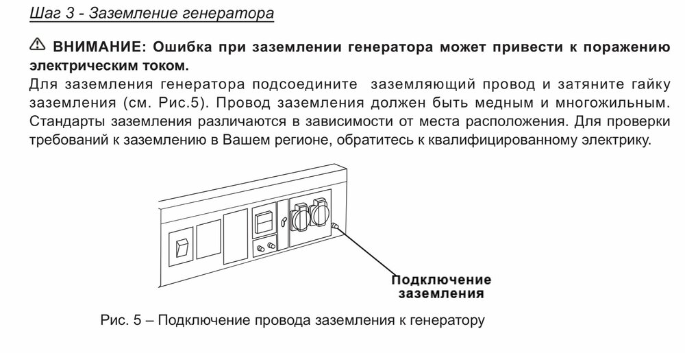

Все ж таки рекомендую спочатку подивитись на рекомендовану схему виробника. У багатьох генераторів просто так не можна заземляти будь-який вивід.
Увы и ах, но в мануале ни слова про заземление.
2 часа назад, Фрай сказал:
Обычно Есть. Про заземление корпуса. Там и болтик должен быть

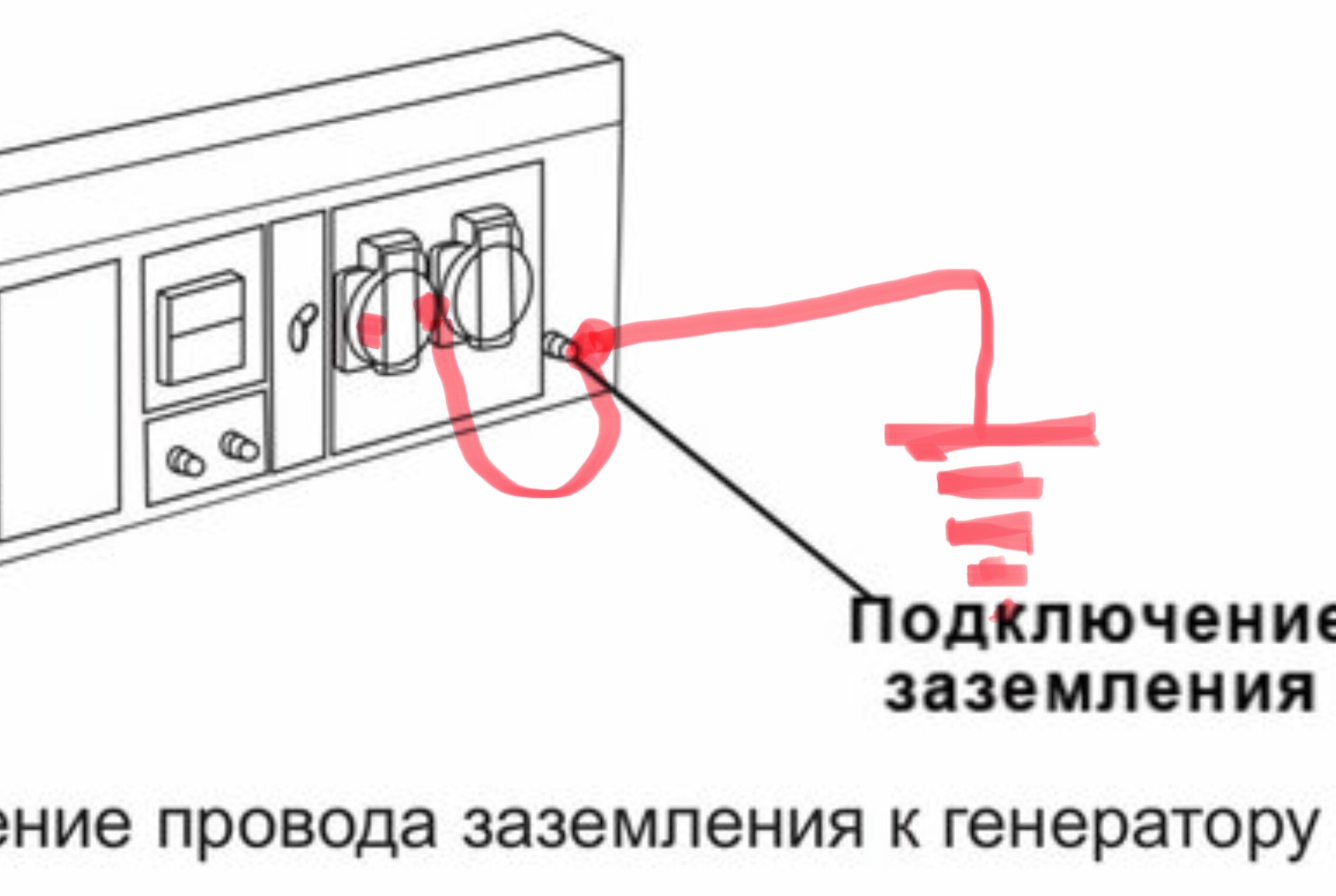

1 час назад, Фрай сказал:
При чем здесь заземление генератора?
Речь о заземлении одной из фаз.
Так бы и сказали, что в мануале только про заземление корпуса и ни слова про защемления одной из "фаз" :)
ту жешь одни буквоеды сидят :)
у меня вообще мануал на турецком :)
У меня была мысля, а нельзя ли заземлить прямо на этот же болтик? )

В 25.01.2024 в 16:59, Vladdi сказал:
Круг замкнулся? :grin:

Та не, я ж нарисовал от розетки до болтика заземления корпуса, но по кажись даже вашему совету когда-то я сделал это через лампочку накаливания 150w
хотя с тех пор, слава богу, так и не довелось воспользоваться генератором. Надо бензин слить.
 В рот тому ноги кто ванговал страшную зиму. (
Цитата
Для перевода электростанции в режим глухозаземленной нейтрали при работе на стационарные электроприемники необходимо соединить отдельным проводом сечением равным фазному нулевой провод электростанции со шпилькой «корпус» электростанции. Корпус электростанции должен быть заземлен. Сопротивление заземляющего устройства должно быть не более 4 Ом.
  • Дякую 1
  • Дізлайк 1
23 часа назад, Фрай сказал:
в смысле, шоб два провода не тянуть?
Я щось не зовсім розумію - Ви що, збираєтесь взагалі один дріт в домовий щиток затягувати? Це неправильно. Вище наведена цитата, яка пояснює дозвіл на такий спосіб підключення, але ніде не сказане, що нульовий провідник між генератором та струмоприймачем може бути відсутній, і його функцію буде виконувати заземлення. Це категорично неправильно. З'єднати так, як на малюнку можливо (щодо деяких застережень все вже всі написали вище). Але все одно в будинок повинні заходити 2 провідника, один з яких то "0", а другий - фаза. І підключатись в домову мережу вони мають тільки так. До того ж ніяких лампочок на заземленні в такому підключенні бути не повинно.
  • Дізлайк 1
29 минут назад, Vladdi сказал:
не те що неправильно - взагалі працювати не буде
