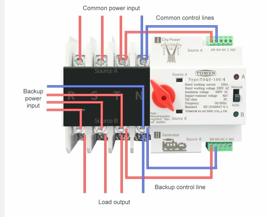

Є ще варіант - автоматичний перемикач. Я таких вже наставив більше десятка. Зручно. Нічого руками робити не треба, нічого поплутати не можна. Якщо генератор або інвертор працює, АВР перемикнеться на ДБЖ, як тільки мережа з'явиться, повернеться назад.

В 10.08.2023 в 13:20, Vladdi сказал:
Backup power input and Load output потрiбно помiняти мiсцями.
Конкретно у Tomzn не те щоб не потрібно, а не можна. Там таки верхня лінійка нижньої групи то резервна лінія. І для керування електромагнітом приводу потрібні нуль та фаза саме з резервного вводу.
2 часа назад, AOZ1 сказал:
А у цiх новомодних китайцев не липнуть контакти? Колись в 90-х мав цю радість з ферверком. Бо не було коромисла.
Тут, як раз, правильне коромисло з товстими накладками на обох кінцях. Товстий мідний плетений провід на рухому частину. Дещо топорно все виглядає,  але все просто зроблене, привід від електромагніту, чимале зусилля прижимної пружини, тому, скоріше за все і брязкіт чималий, але своє призначення відпрацьовує. Із недоліків - контакти (у найбільшого за струмом приводу, я інших і не брав, бо різниця у вартості копійчана) не сферичні, а пласкі, а для точного вирівнювання там є спеціальні регулювальні підкладки, немає можливості встановити затримку перемикання на резерв, як тільки з'являється резервне живлення, реле вмикається, і електромагніт приводу спрацьовує. Це може бути не дуже добре для генератора тому, що він може не встигнути стабілізуватись. Тому, якщо навантаження відносно потужності генератора помітне, є сенс спочатку трохи почекати, а потім вже вмикати автомат на генераторі. Проте, враховуючи вартість, за таку ціну цілком прийнятний девайс. Місця, правда, на рейці займає чимало, але то не саме головне.

Ну мiй олдскульний Basic + 2 Контактора на 64A + 2 додаткових контакта =12Units.
Так що 8Units на 100A ATS то не багато.
2 часа назад, Vladdi сказал:
Двухканальне реле часу вiд того ж TOMZN на вмикання i вимкнення. Ну то таке.
PS
Ще одно реле часу на старт-стоп, блок живлення на аккомулятор, лiчильник моточасов i вже буде крутий ATS за $100 замiсть $500 :)
19 часов назад, AOZ1 сказал:
Так, це можливе рішення, адже процесом перемикання в цьому диво-девайсі керує звичайне реле, яке живиться або з одного, або з другого боку і просто перемикає контакти, які керують електромагнітом і перемикають схему живлення. Проте слід враховувати, що перемикання з резерву на мережу все ж таки відбувається досить швидко, які б затримки ввімкнення ми не створили, тому, враховуючи несинхронність мереж, це викликає неабиякий імпульс по живленню, для деяких чутливих споживачів це може призвести до збоїв.
