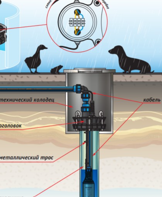

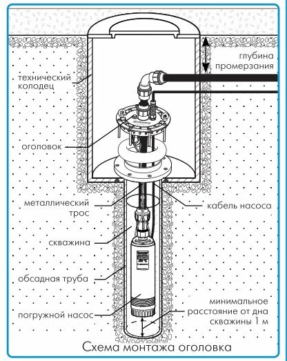

Мне не совсем понятно зачем спускаться в сам приямок, если верх трубы будет ниже уровня земли на 0.2-0.3 м, так планирую. Еще раз, никак коммуникаций не будет, сверху скважины плинируется оголовок, и от него труба уже идет в помещение.
Как вариант закопать трубу д800 где-то на 0.5-1 м, сверху стандартный круглый люк? Чем такой вариант может быть плох?
Что-то такое, только дно немного глубже и шире, что бы удобнее сам оголовок монтировать.
Смотрю люки обычно 700-800 мм диаметром, оголовок не более 250, вроде вполне достаточно ширины что бы провести манипуляции по монтажу/домонтажу, по идее больше ничего не трубуется.

13 минут назад, deonisys сказал:
Отличный вариант, если только выход от скважины.

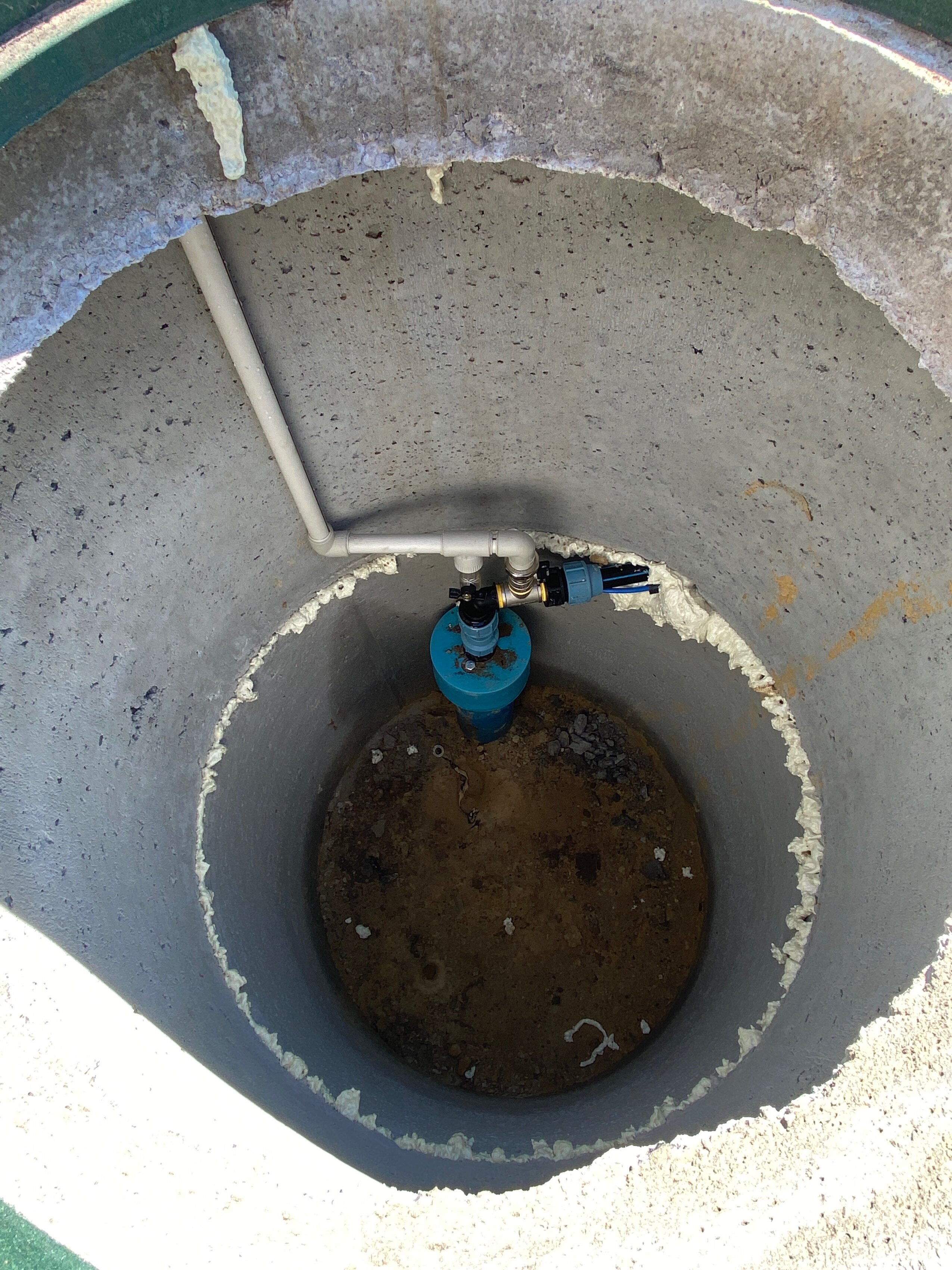

1 година тому, МакДо сказав:
Зробили так
В вас там що, вода стоїть?
А де ви живете? У нас на Київщині, 0,2-0,3м від рівня землі "верх трубы" замерзне.
Ніт, ландшафтники поливали ґрунт, щоб лопата взяла.

Обовʼязково замерзне.
Власне для цього і шукаю проект щоб врахувати такі деталі.
Тобто виходячи з цього необхідно опускати вихідну трубу мінімум на 1 м, відповідно щоб нормально обслуговувати на цій глибині ширина приямку має бути 1-1.5 м.
Можливий варінт розміщення на невеликій глибині і зверху утеплити?
