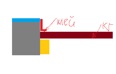

Є задача зробити на вулиці естетичний та надійний перехід від керамограніту на ганку до двері, ця вся конструкція має якусь ступінь свободи бо ганок з будинком пов'язаний лише через цоколь єппс.
Поки що все що я придумав то наклеїти на керамограніт г-образний профіль потрібної геометрії з нержи а згори не клеїти, просто плотненько його присунути, хай шоргає.

- намалюйте (зеленим) шов розриву між ганком та будинком.
- що у вас позначене синім кольором (функціонал деталі та матеріал)?
- увесь цей вузол знаходиться під накриттям, чи під опадами ?
41 минуту назад, АлександрБ. сказал:
...  аналогічно :
Шов розриву це жовтий прямокутник це еппс.
Сине це коробка двері, це фактично металопластикова вхідна дверь з алюмінієвим порогом, вона стоїть на підставочних профілях.
Вся ця історія заглиблена десь на 20-30 см по фасаду, тобто трошки накриття є але досить умовно, але не заливає.
Перепад висоти між кг та порогом двері 12см, дофвга але вже як є

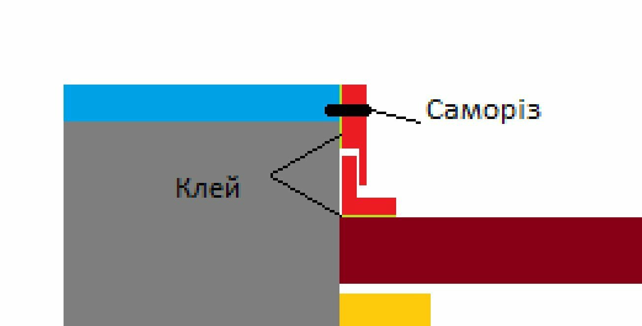

Добрий день, мені здається більш надійною +- така конструкція, і поліуретановий клей по-моєму достатньо надійний в даному випадку
2 минуты назад, Maryan_bhfz сказал:
Теж думав про шось таке, ну це в принципі варіація мого варіанту, розширена

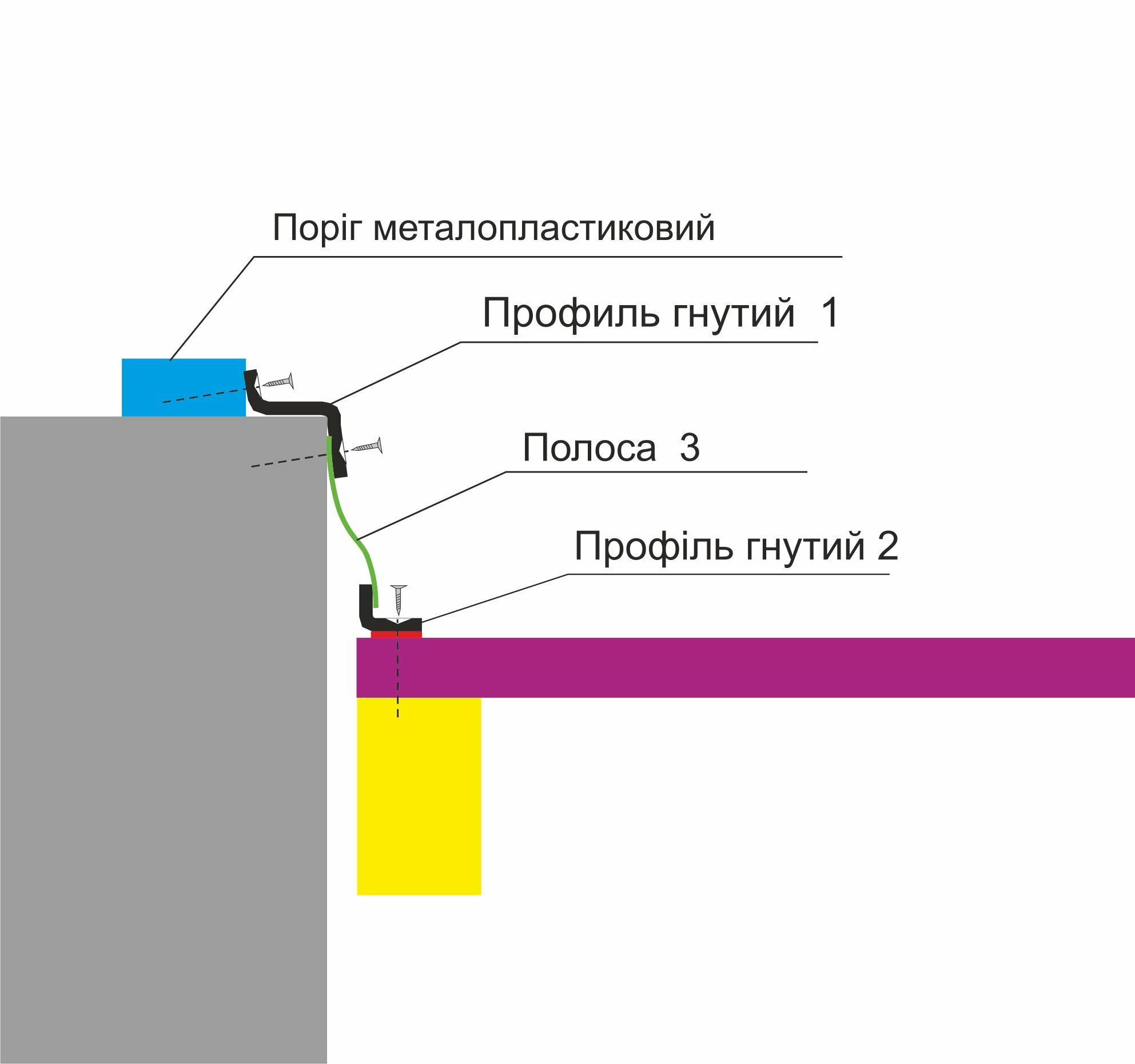

Профіль 1 :
З нержавійки товщиною 2 мм, кріпити до порога дверей, та до несучої конструкції будинку. Можна з клеєм, можна без.
Профіль  2 :
З нержавійки 1,5 – 2 мм, кріпити
- на клей, до керамогранітного покриття
-  на дюбелі, у основу підлоги.
Деталь відноситься до конструктиву ганку, та рухається разом з ним.
Полоса  3 :
Полоса (зеленого кольору) з нержавійки або латуні ( відповідно до кольору фасаду),
товщиною 0,5 мм.
Кріпити під профіль 1 ( під саморіз).
Деталь відноситься до будинку, та рухається разом з ним.
Нижній край полоси частково заходить на профіль 2 та закриває його ззовні.
При температурних коливаннях полоса просто ковзає по нижньому профілю.
Така конструкція забезпечує неруйнівний вузол контакту з достатньою щільністю прилягання двох незалежних споруд –
будинку та ганку.
Змінено користувачем АлександрБ.
  • Дякую 1
45 минут назад, АлександрБ. сказал:
капітально, не факт шо я прям так зроблю але ідеї точно якісь візьму. Дякую
1 час назад, standov сказал:
Це і є концепт.
Полоса  3 на ескізі зігнута для наглядності.
Реально вона буде рівною та плоскою.
