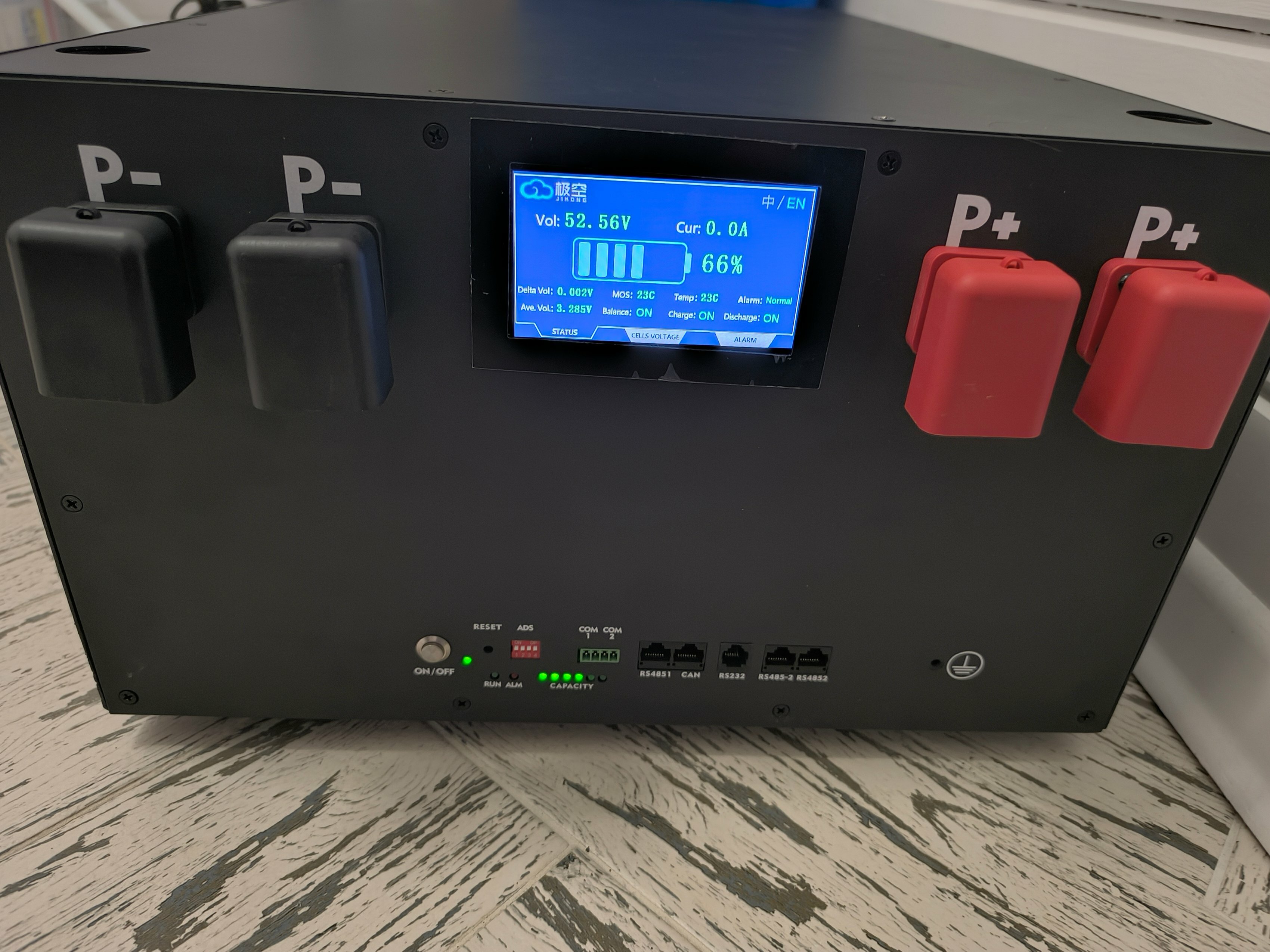

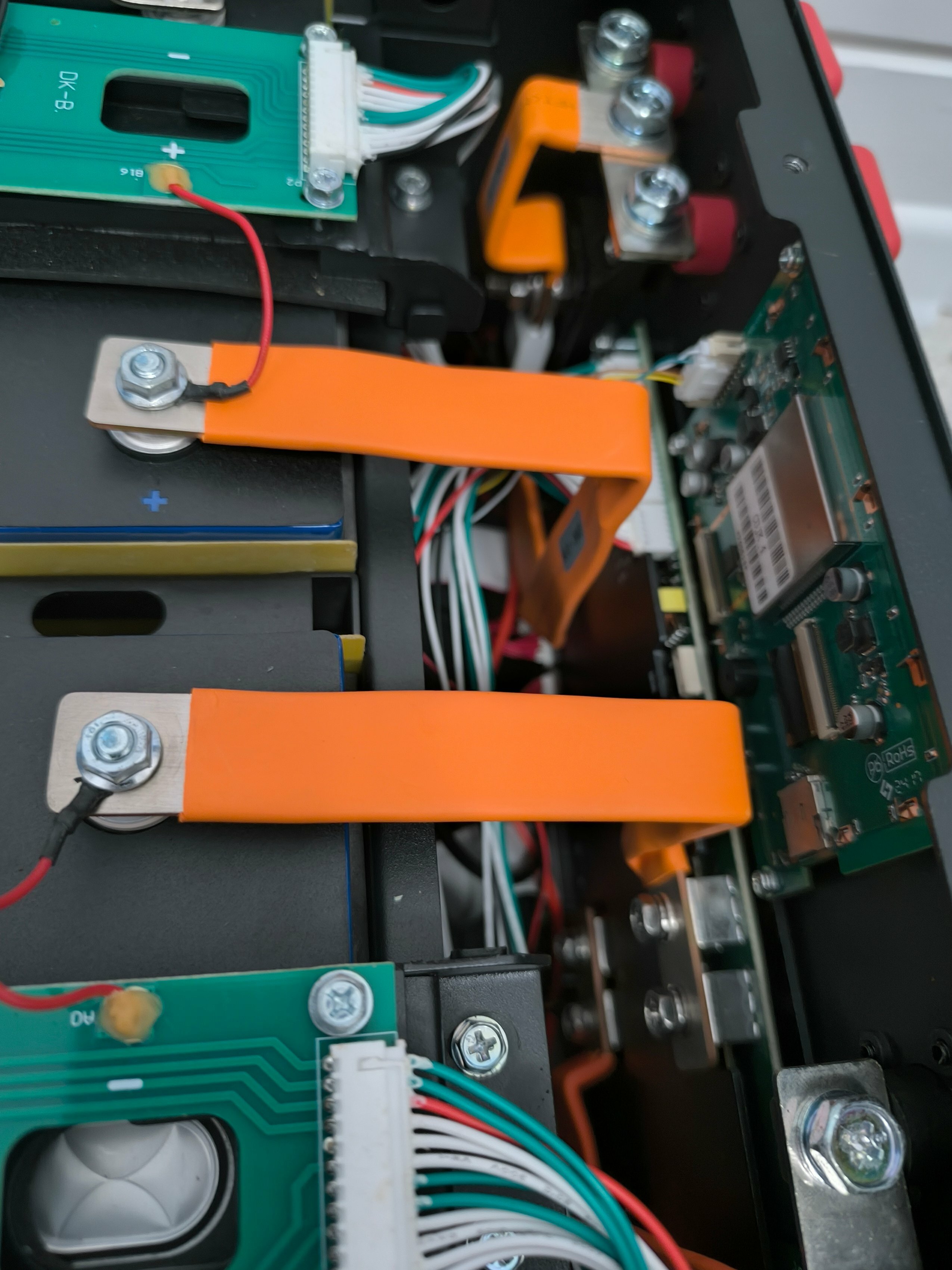

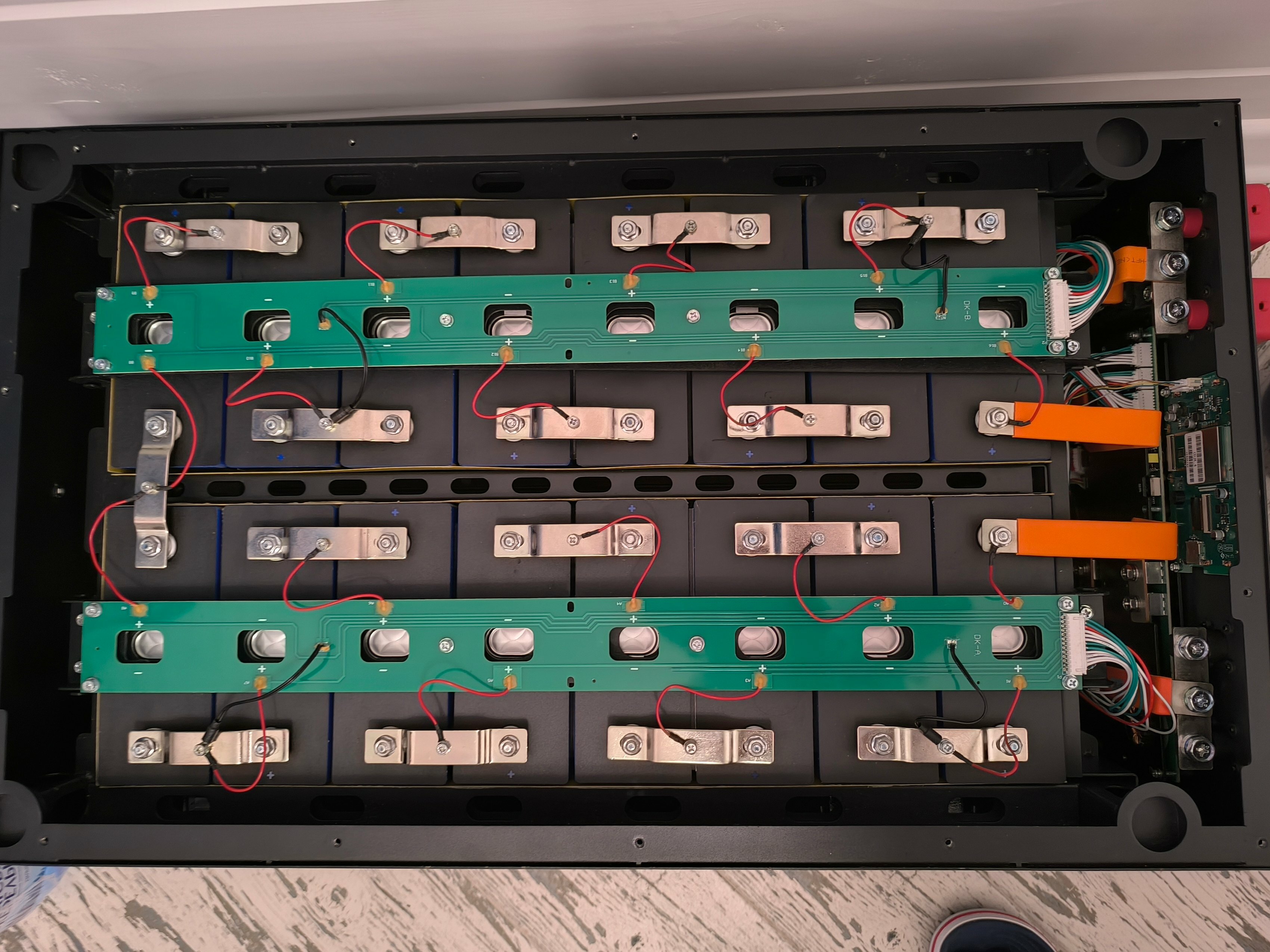

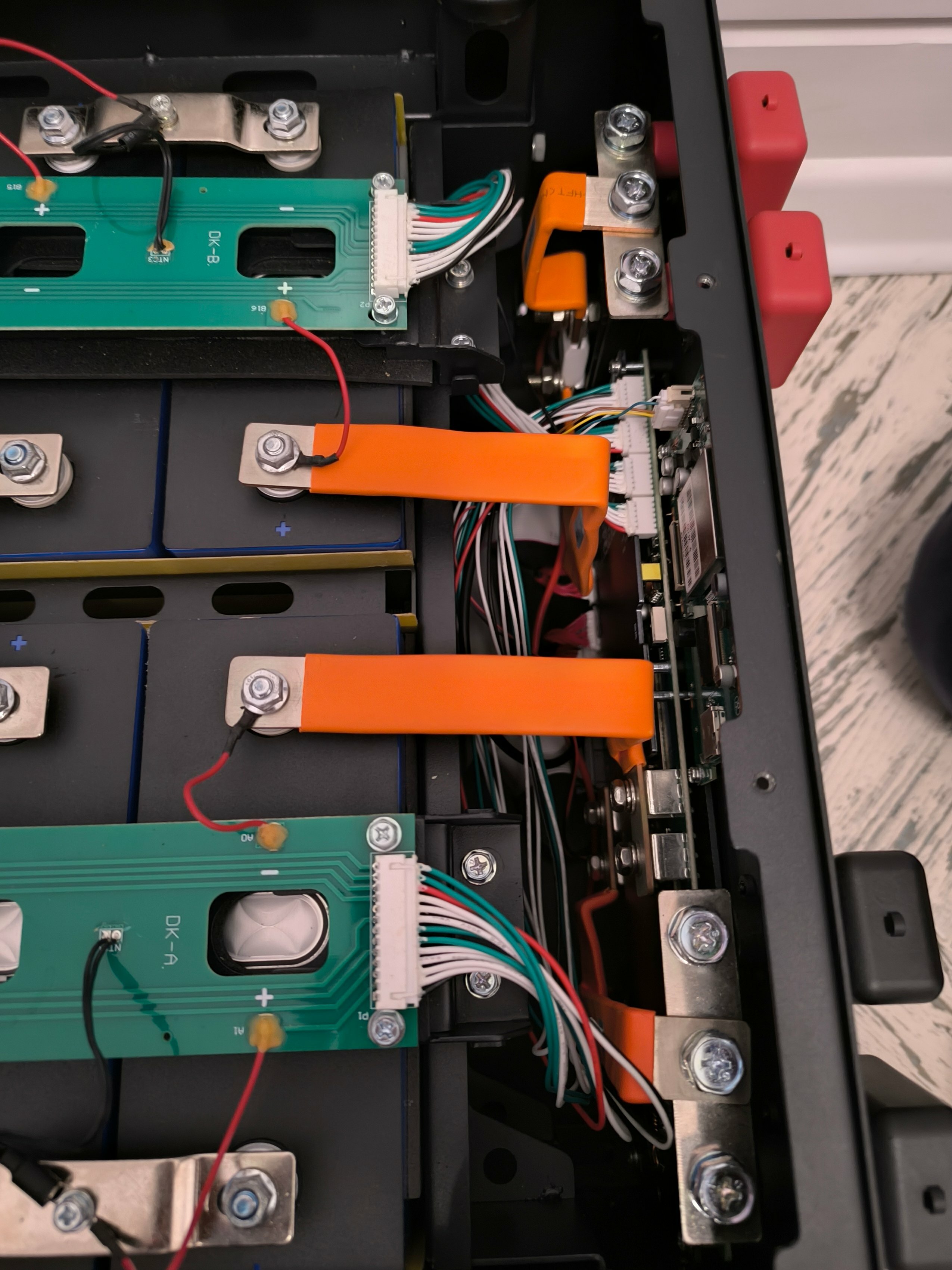

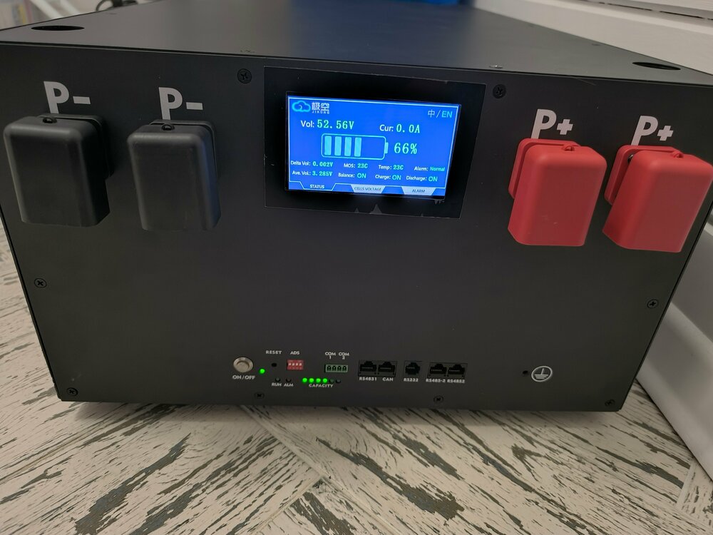

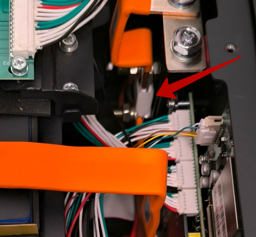

Dmode Опубліковано: 4 листопада 2024 Поділитись Опубліковано: 4 листопада 2024 Виглядає добротно. Але не зрозумів чи є запобіжник і який. І яка бмс? 1 1 Посилання на коментар Поділитися на інших сайтах More sharing options...
yur43 Опубліковано: 4 листопада 2024 Поділитись Опубліковано: 4 листопада 2024 4 хвилини тому, Dmode сказав: Виглядає добротно. Але не зрозумів чи є запобіжник і який. І яка бмс? 1. Немає, так як і в більшості заводських батарей. 2. JK-PB 1 Посилання на коментар Поділитися на інших сайтах More sharing options...
Dmode Опубліковано: 4 листопада 2024 Поділитись Опубліковано: 4 листопада 2024 4 хвилини тому, yur43 сказав: 1. Немає, так як і в більшості заводських батарей. Схоже що є, подібне на мегу. Цікаво би було ще заміряти опір комірок та збірки в цілому. 1 Посилання на коментар Поділитися на інших сайтах More sharing options...
vind11 Опубліковано: 4 листопада 2024 Поділитись Опубліковано: 4 листопада 2024 В 31.10.2024 в 09:38, mib сказал: срне где то еще путешествует Вы еще одну купили ? Посилання на коментар Поділитися на інших сайтах More sharing options...
mib Опубліковано: 4 листопада 2024 Поділитись Опубліковано: 4 листопада 2024 14 минут назад, vind11 сказал: Вы еще одну купили ? Это та доплыла, просто сегодня достал и разобрал, посмотреть что там 23 минуты назад, Dmode сказал: Схоже що є, подібне на мегу. Я вот как то про предохранитель не подумал всмысле его поискать и поразглядывать, впечатлился шинами от ячеек до бмс 24 минуты назад, Dmode сказал: Цікаво би було ще заміряти опір комірок та збірки в цілому. Мне нечем, и по соседям тоже нет ниукого А разобрать похоже прийдется еще раз порасиатривать предохранитель 1 Посилання на коментар Поділитися на інших сайтах More sharing options...
yur43 Опубліковано: 4 листопада 2024 Поділитись Опубліковано: 4 листопада 2024 8 хвилин тому, mib сказав: А разобрать похоже прийдется еще раз порасиатривать предохранитель Для чого це все ? 1 Посилання на коментар Поділитися на інших сайтах More sharing options...
mib Опубліковано: 4 листопада 2024 Поділитись Опубліковано: 4 листопада 2024 3 минуты назад, yur43 сказал: Для чого це все ? Любопытно 2 Посилання на коментар Поділитися на інших сайтах More sharing options...

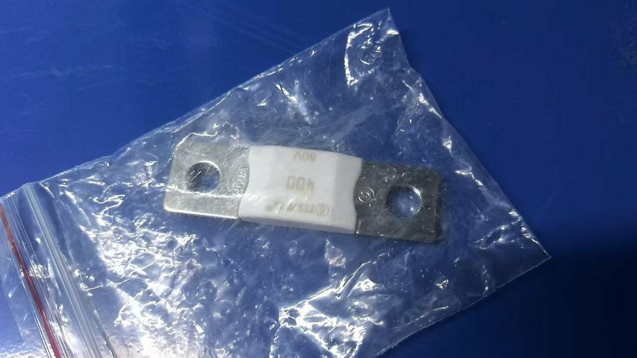

mib Опубліковано: 13 листопада 2024 Поділитись Опубліковано: 13 листопада 2024 В 04.11.2024 в 16:25, Dmode сказал: Схоже що є, подібне на мегу. Проще оказалось китайцев спросить чем заново разберать Fuse Brand : ZEEMAN (Chinese name is吉门) Specification: 80V 400A 3 Посилання на коментар Поділитися на інших сайтах More sharing options...
Vikctor Опубліковано: 13 листопада 2024 Автор Поділитись Опубліковано: 13 листопада 2024 7 минут назад, mib сказал: Проще оказалось китайцев спросить чем заново разберать З китайцями не завжди так просто. В тому сенсі не факт що встановлено саме заявлене. Хоча може це чесні порядні китайці і все так і є. Посилання на коментар Поділитися на інших сайтах More sharing options...
mib Опубліковано: 13 листопада 2024 Поділитись Опубліковано: 13 листопада 2024 11 минут назад, Vikctor сказал: З китайцями не завжди так просто. В тому сенсі не факт що встановлено саме заявлене. Хоча може це чесні порядні китайці і все так і є. Ну это же легко проверяется, можно раскрутить и посмотреть, но на тех фото что делал сбоку очень похож на этот Посилання на коментар Поділитися на інших сайтах More sharing options...
Dmode Опубліковано: 13 листопада 2024 Поділитись Опубліковано: 13 листопада 2024 2 години тому, mib сказав: Проще оказалось китайцев спросить чем заново разберать На вигляд один в один з Віктронівськими. 1 Посилання на коментар Поділитися на інших сайтах More sharing options...
mib Опубліковано: 13 листопада 2024 Поділитись Опубліковано: 13 листопада 2024 2 минуты назад, Dmode сказал: На вигляд один в один з Віктронівськими. Ну будем надеяться что про его качество я никогда не узнаю Посилання на коментар Поділитися на інших сайтах More sharing options...

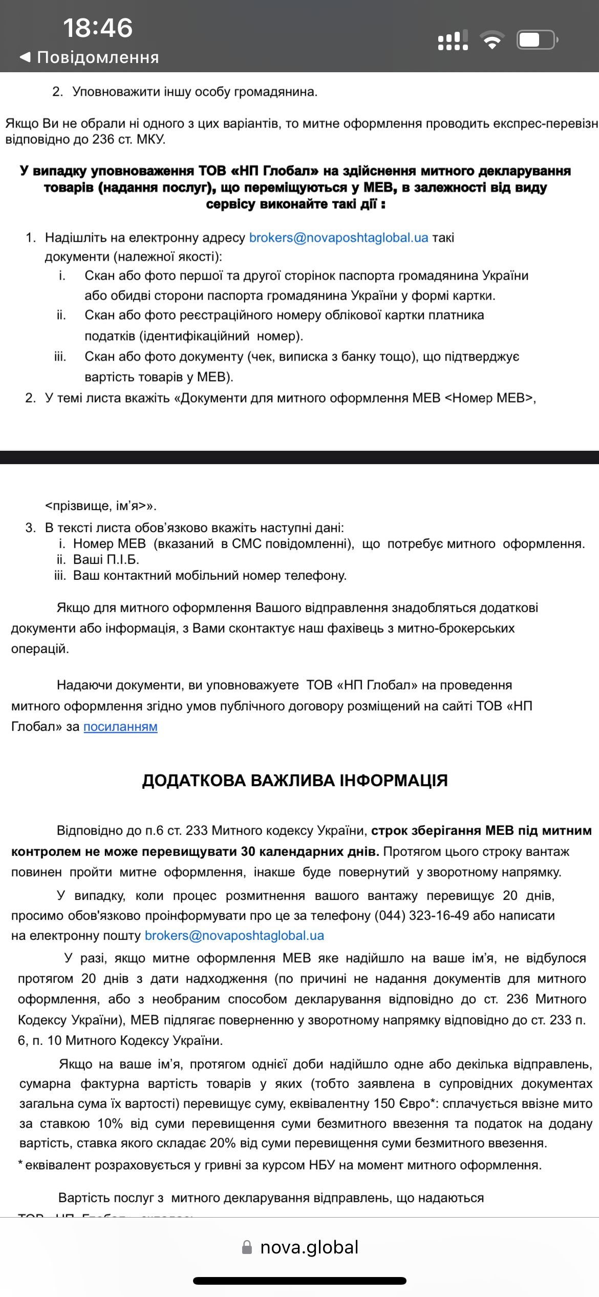

МакДо Опубліковано: 26 січня 2025 Поділитись Опубліковано: 26 січня 2025 Всім привіт. Вперше маю справу з купівлею комірок з НКОНу. Нова пошта прислала смс. Підкажіть, як правильно відповісти їм? Посилання на коментар Поділитися на інших сайтах More sharing options...
Vikctor Опубліковано: 26 січня 2025 Автор Поділитись Опубліковано: 26 січня 2025 8 минут назад, МакДо сказал: Всім привіт. Вперше маю справу з купівлею комірок з НКОНу. Нова пошта прислала смс. Підкажіть, як правильно відповісти їм? Якщо не горить і лінькі займатись, то не висилайте нічого - через тиждень самі відправлять. Якщо вислати весь пакет, то відправлять за 2-3 дні. 1 Посилання на коментар Поділитися на інших сайтах More sharing options...
ЯД Опубліковано: 26 січня 2025 Поділитись Опубліковано: 26 січня 2025 14 хвилин тому, МакДо сказав: Всім привіт. Вперше маю справу з купівлею комірок з НКОНу. Нова пошта прислала смс. Підкажіть, як правильно відповісти їм? Никак. Это стандартная форма у них. У вас на почте от нкона есть инвойс, в котором есть вся инфа для брокера, брокер оформляет по кодам из инвойса и они попадают в безналоговый ввоз. Через пару дней будет 1 1 Посилання на коментар Поділитися на інших сайтах More sharing options...
