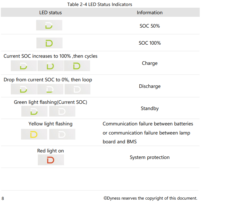

Телесистемы Опубліковано: 29 травня 2025 Поділитись Опубліковано: 29 травня 2025 звіт про пдключення Dyness Powerbrick 51.2V до SUN-5K 48V в комплекті: два провода 35мм2 з кільцевими накінечниками 8мм2 один кабель з'єднання по CAN шині один кабель з'єднання між збірками колеса та кришка - опція (колеса стандартдні - GD40S) інвертор від збірки запрацював , але індикація - переливання білого та жовтого. В мануалі такий режим не прописаний Є підозра, що по CAN інвертор його не бачить Діпи в дефолтному положенні, як для базовой збірки 0-02-05-a3c1adb3b36d7cbd0377bd504dade11b36b0c0d49c01521020f73010c8601a62_3228b2f34c48a3c7.mp4 Посилання на коментар Поділитися на інших сайтах More sharing options...
ЯД Опубліковано: 29 травня 2025 Поділитись Опубліковано: 29 травня 2025 4 години тому, Телесистемы сказав: інвертор від збірки запрацював , але індикація - переливання білого та жовтого. В мануалі такий режим не прописаний Так вроде на вами приведенной картинке ж этот режим описан И это ошибка коммуникации между батареями или ошибка коммуникации бмс с lamp board, что бы то ни было) 1 Посилання на коментар Поділитися на інших сайтах More sharing options...
Dalet Опубліковано: 30 травня 2025 Поділитись Опубліковано: 30 травня 2025 В 29.05.2025 в 16:30, Телесистемы сказал: Є підозра, що по CAN інвертор його не бачить нащо щось підозрювати коли у Дейе все пише на дісплеї в статусі батареї 2 Посилання на коментар Поділитися на інших сайтах More sharing options...
