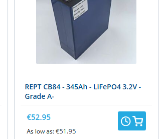

Danylo Ivanov Опубліковано: 20 жовтня 2025 Поділитись Опубліковано: 20 жовтня 2025 15.10.2025 в 13:08, Nesnakomez сказав: Можете дать ссылку на надежного ответственного продавца на сотку? Не обязательно в Одессе. Можно и с доставкой, если цена хорошая. www.nkon.nl/ru/nkon-pro-12-8v-100ah-lifepo4.html 3 1 Посилання на коментар Поділитися на інших сайтах More sharing options...
Vladdi Опубліковано: 21 жовтня 2025 Поділитись Опубліковано: 21 жовтня 2025 Теж мені, знайшли "надійного" Якщо б нкон був справжнім виробником батарей, то кількість циклів була б як мінімум удвічі більшою. 3000 заявлених циклів при 80% DOD це чітко вказує, що це збірка з елементів, які були перебрані на переробних підприємствах з вторсировини, а саме з елементів, демонтованих з електричних машин батарей. Але які продаються для нашого та кацапського лохотрону по вартості нових. Я не продавець, кажу одразу, але мій постачальник, справжній якісний виробник, дає гарантію на аналогічні конструктивно батареї більше 6000 циклів при 80% DOD. 1 1 3 Посилання на коментар Поділитися на інших сайтах More sharing options...

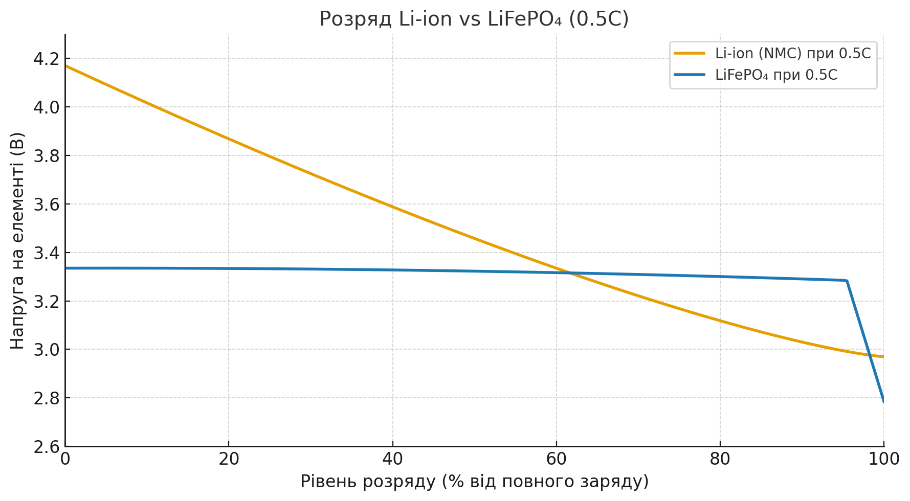

DmiVady Опубліковано: 9 листопада 2025 Поділитись Опубліковано: 9 листопада 2025 (змінено) Різниця велика, тому там де пріоритет на вагу(максимум енергії в мінімумі ваги) та дешевше - Li-ion; де вага не критична, а пріоритет на надійність, безпеку і ресурс - LiFePO₄. І ще, для декого важливо, як падає напруга при розряді. Li-ion : Початкова напруга 4.2 В, далі плавно падає по всій кривій, При 3.7 В - ще ~50% ємності. Нижче 3.3 В — різкий спад, і при 3.0 В він практично "мертвий". Напруга сильно змінюється з рівнем заряду. У пристроях без стабілізатора це помітно - яскравість, потужність, швидкість падають. LiFePO₄: Початкова напруга 3.4–3.6 В, потім практично пласка ділянка 3.3–3.2 В на 80% розряду, і лише в кінці різке падіння. Напруга стабільна майже до кінця. Пристрої працюють на повну потужність, доки не вичерпають заряд - потім раптово "вимикаються". Графік не технічний, а для наочності: * гадаю, в цій гілці вищенаписане вже не раз було, тож перепрошую за "баян" 😉 Змінено 9 листопада 2025 користувачем DmiVady 6 Посилання на коментар Поділитися на інших сайтах More sharing options...

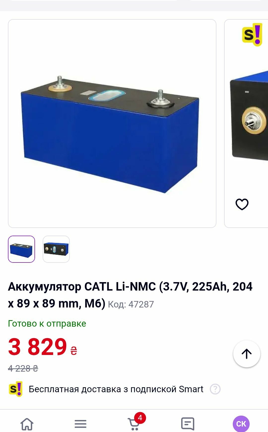

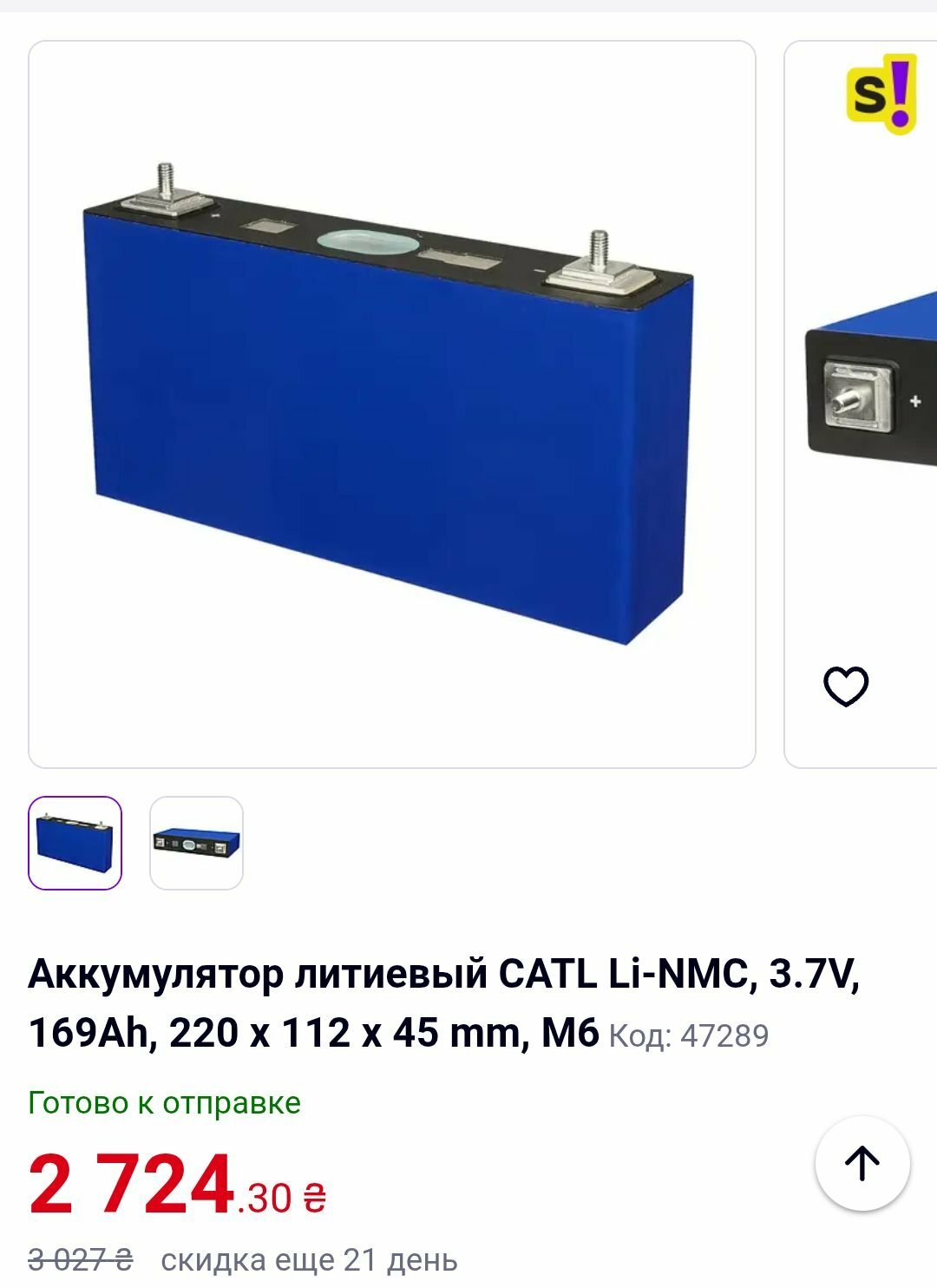

vovarpd Опубліковано: 10 листопада 2025 Поділитись Опубліковано: 10 листопада 2025 Накину ще ) В мене в машині NMC. Бо важлива вага і замітно краща робота на морозі (особливо при коротких поїздках по місту). Кількість циклів не важлива взагалі, бо на великих батареях це ніяк не впливає, там і так півмільйона пробігу можна їхати - швидше 10 років мине і ті акуми (nmc, lifepo4) згинуть від старості. Lifepo4 в автівках то в бюджетному секторі. Вдома (в квартирі) Lifepo4 бо тут вже важливі цикли на малих ємностях і безпека, а вага і робота на морозі взагалі не важливі ) Тут вже навпаки NMC від бідності чи від дефіциту. В 22 був дефіцит і ціни в неадекваті, я й сам був купив NMC, але потім подумав і віддав назад на наступний день, гроші повернули бо попит був ажіотажний і то не була проблема для продавця. Кожен акум має своє застосування. 3 Посилання на коментар Поділитися на інших сайтах More sharing options...
newbee2020 Опубліковано: 10 листопада 2025 Поділитись Опубліковано: 10 листопада 2025 12 годин тому, ashim1990 сказав: Дякую, так і думав. Питання типу вибору релігії. ні, це питання ціни, надійності та безпеки. Посилання на коментар Поділитися на інших сайтах More sharing options...
newbee2020 Опубліковано: 10 листопада 2025 Поділитись Опубліковано: 10 листопада 2025 (змінено) 10 годин тому, SantehnikPPR100 сказав: Ну да, ну да. И сильно 'дешевше"(?) Змінено 10 листопада 2025 користувачем newbee2020 1 Посилання на коментар Поділитися на інших сайтах More sharing options...
SantehnikPPR100 Опубліковано: 10 листопада 2025 Поділитись Опубліковано: 10 листопада 2025 Лифер еще и дешевле , ну это на сейчас цены снизились. Посилання на коментар Поділитися на інших сайтах More sharing options...
