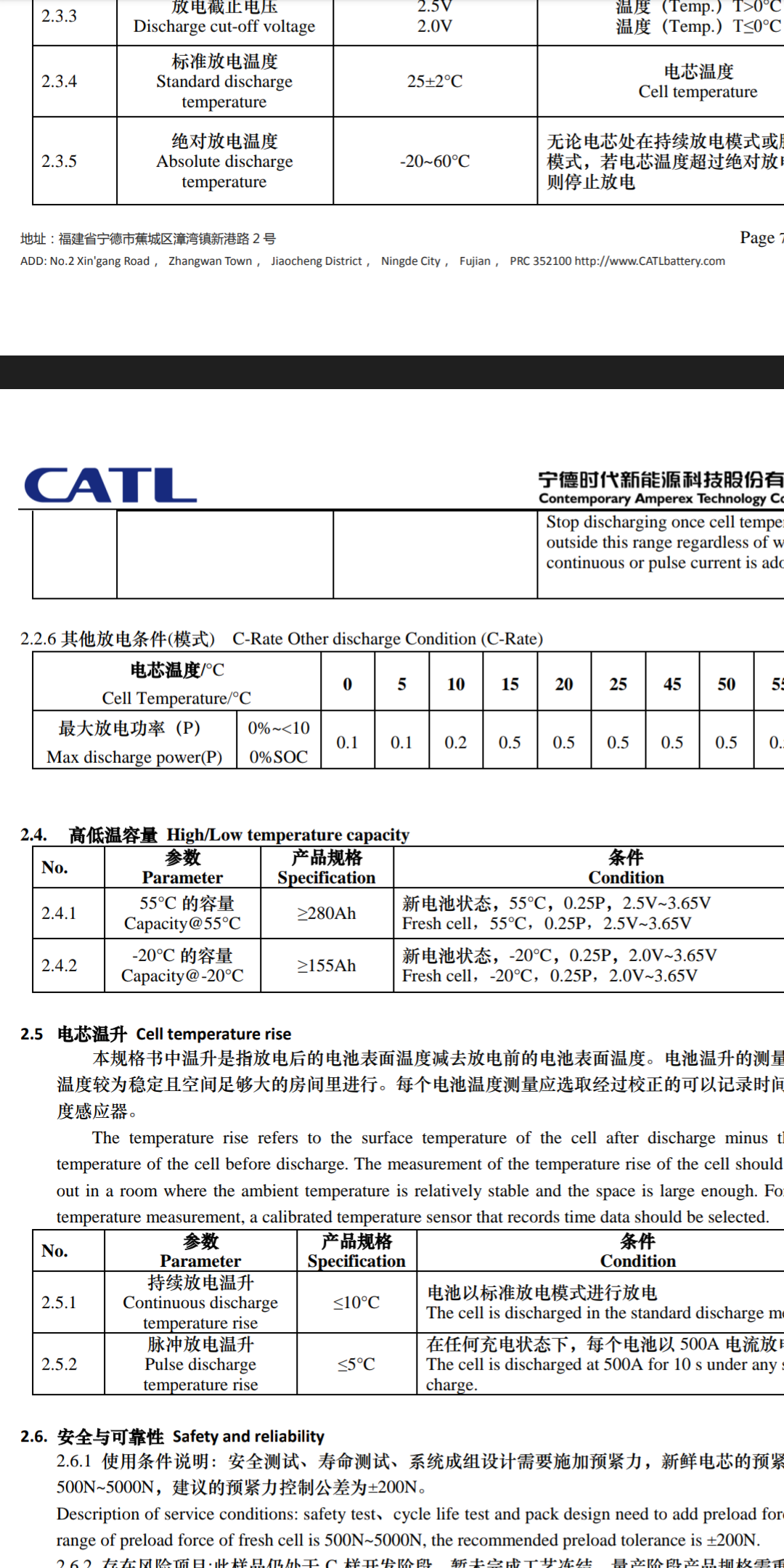

SantehnikPPR100 Опубліковано: 11 листопада 2025 Поділитись Опубліковано: 11 листопада 2025 26 минут назад, Александр Аврамчук сказал: маячня... даташи до комірок відомого виробника . Я теж так вмію. Ще більш відомий виробник! 1 Посилання на коментар Поділитися на інших сайтах More sharing options...

vovarpd Опубліковано: 11 листопада 2025 Поділитись Опубліковано: 11 листопада 2025 1 година тому, SantehnikPPR100 сказав: Я теж так вмію. Ще більш відомий виробник! Овва. А що це за біда з ємністю в Catl? 155/280 = 55% при -20. Посилання на коментар Поділитися на інших сайтах More sharing options...

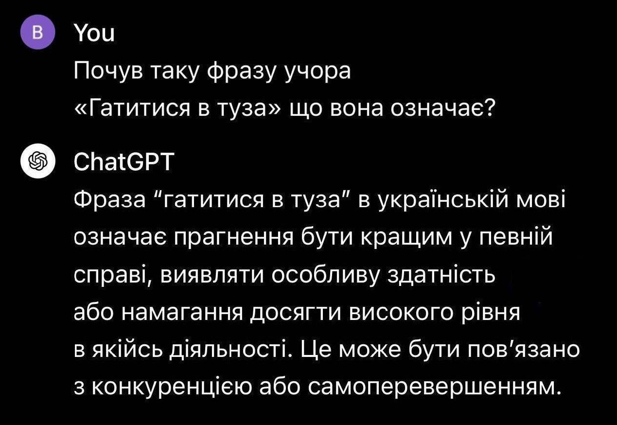

ЯД Опубліковано: 11 листопада 2025 Поділитись Опубліковано: 11 листопада 2025 Блин, вы гоните тут столько текста) ещё и АИ как прувы))) это как у таксиста спрашивать Химия развивается и более дешевое производство не значит дешёвый сегмент. Чем больше будут производить тем дешевле производство. У ниц была выше плотность, но они огнеопасны. Но лифер достаточно развился что в принципе догнал нмц по плотности, при этом не огнеопасный. Вот и все Посилання на коментар Поділитися на інших сайтах More sharing options...
SantehnikPPR100 Опубліковано: 11 листопада 2025 Поділитись Опубліковано: 11 листопада 2025 11 минут назад, vovarpd сказал: Овва. А що це за біда з ємністю в Catl? 155/280 = 55% при -20. Отож...🤪 , ну там взагалі то більше або дорівнює. Мабуть перестраховуються. І то ж таки мабуть застарілі акумулятори. Посилання на коментар Поділитися на інших сайтах More sharing options...
