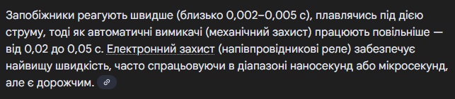

vovarpd Опубліковано: 28 січня Поділитись Опубліковано: 28 січня Запобіжник наче реагує швидше ніж будь яка бмс. 1 Посилання на коментар Поділитися на інших сайтах More sharing options...
yur43 Опубліковано: 29 січня Поділитись Опубліковано: 29 січня 10 годин тому, vovarpd сказав: Запобіжник наче реагує швидше ніж будь яка бмс. 1 Посилання на коментар Поділитися на інших сайтах More sharing options...
