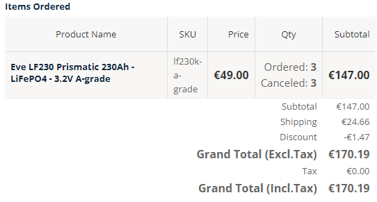

4 часа назад, Dmode сказал:
Ось такі були замовлення
  Показать контент
Мені треба було 16шт. 2 не встиг, тож отримав лише 14.
Я думала ви купили 14 шт за 150 евро, а то тільки 3 шт. Мені потрібно на 24 В зібрати акумулятор, можете щось порадити, по ціні якість?

6 хвилин тому, yurets12 сказав:
По 10.5 евро? Из того что доступно было это 26 евро за шт за 100А.
