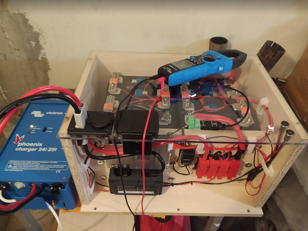

я тоже "гімна" набрав на нконі, вже другу батарею тестую ) Поки що працює.
Наступна буде з LF105, з тими M4 про які погана слава, подивимось.
12 хвилин тому, vovarpd сказав:
лф105 норм, просто после больших эти М4 и перемычки какие то хлипкие по ощущениям))

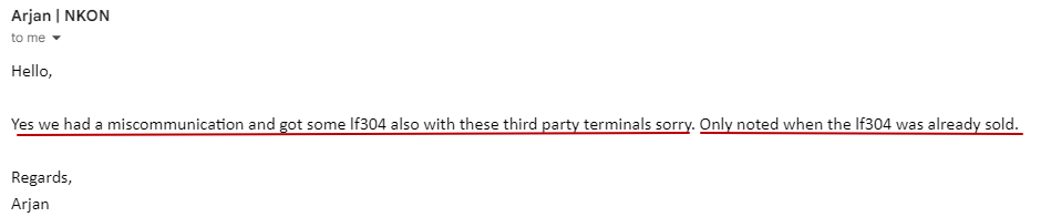

4 години тому, vovarpd сказав:
Фото так,  можна було побачити цю втулку, але з фото часто так буває що там одне, а на ділі є дрібні нюанси і то фото ще з якихось минулих років кочує. Особливо якщо це фото не реального товару а маркетингове.
Фото на лоті є частиною оферти. До того ж вони признають що це лажа. Навіть сказали "сорі".

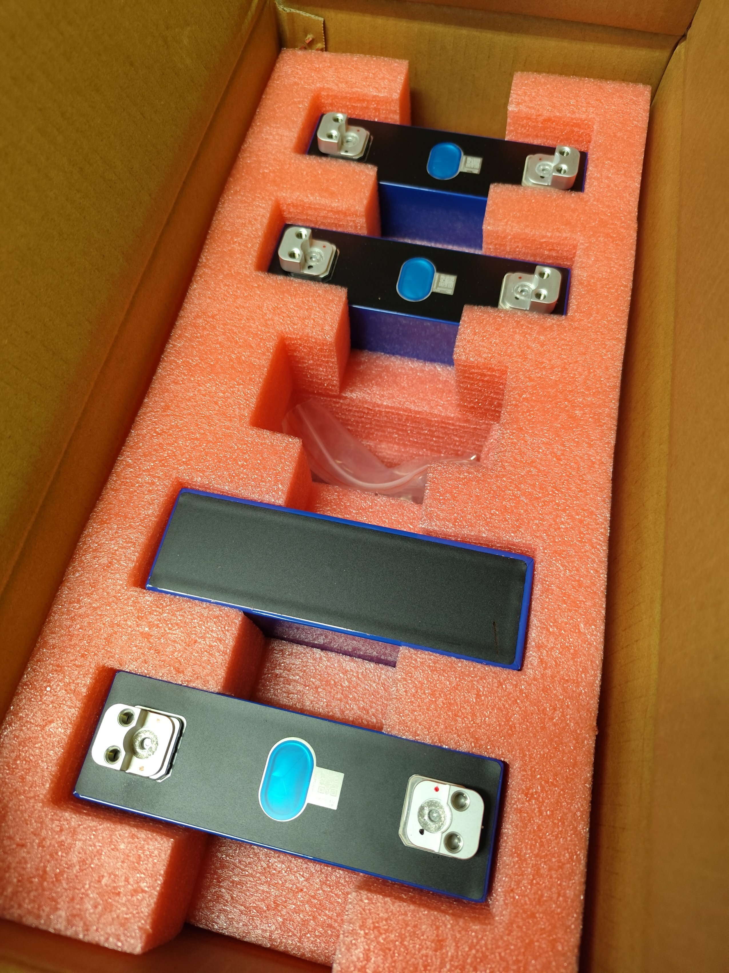

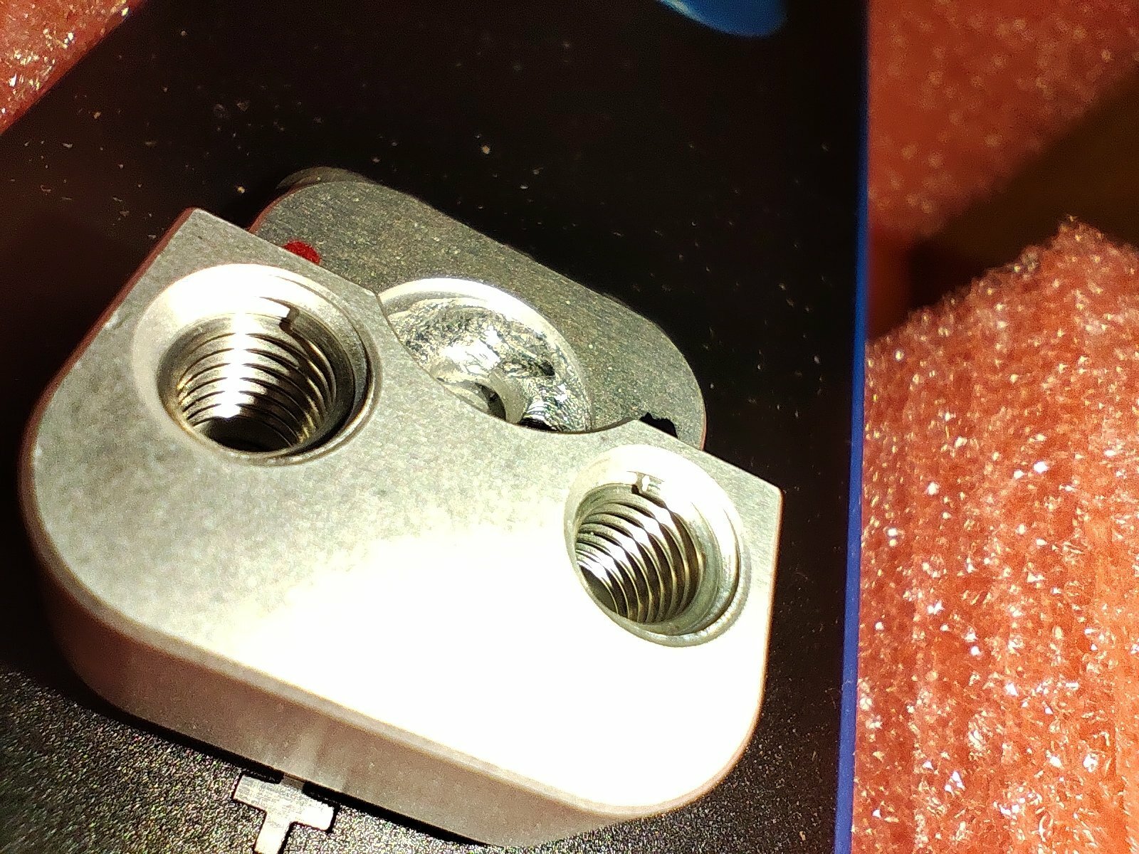

Передивився свої LF230 з nkon, ідеальний вигляд. Ніякої волосні чи клея. Слідів від ременів нема. Втулок нема, але є сталеві пружини у різбі.
Змінено користувачем Enot123h
Термінали в вас явно оригінальні. Ота красненька цяточка - в мене такого немає. Заспокоює те, що зварені вони так само як і в мене, бо тут комусь і зварка не сподобалась на 304, не пам'ятаю. А то що всередині - це напевно і є сталеві втулки.
  • Дякую 1
  • Дізлайк 1
Навіть як що втулок нема, то не треба тягнути як скажений. LF105 М4 у аллюмінії зірвав на 2 мм різьби, щоб повних 6мм глибини зірвати, навіть у люміні, то або довбойоб, або качок, або вороток метровий. Як що уж така паранойя, затягніть на половину того зусилля, як хотіли, нагрузить на 100А та лапайте з'єднання, де гріється - дотягнути. І повторити такий тест через тиждень. То вже точно не зірвете та надійно буде
