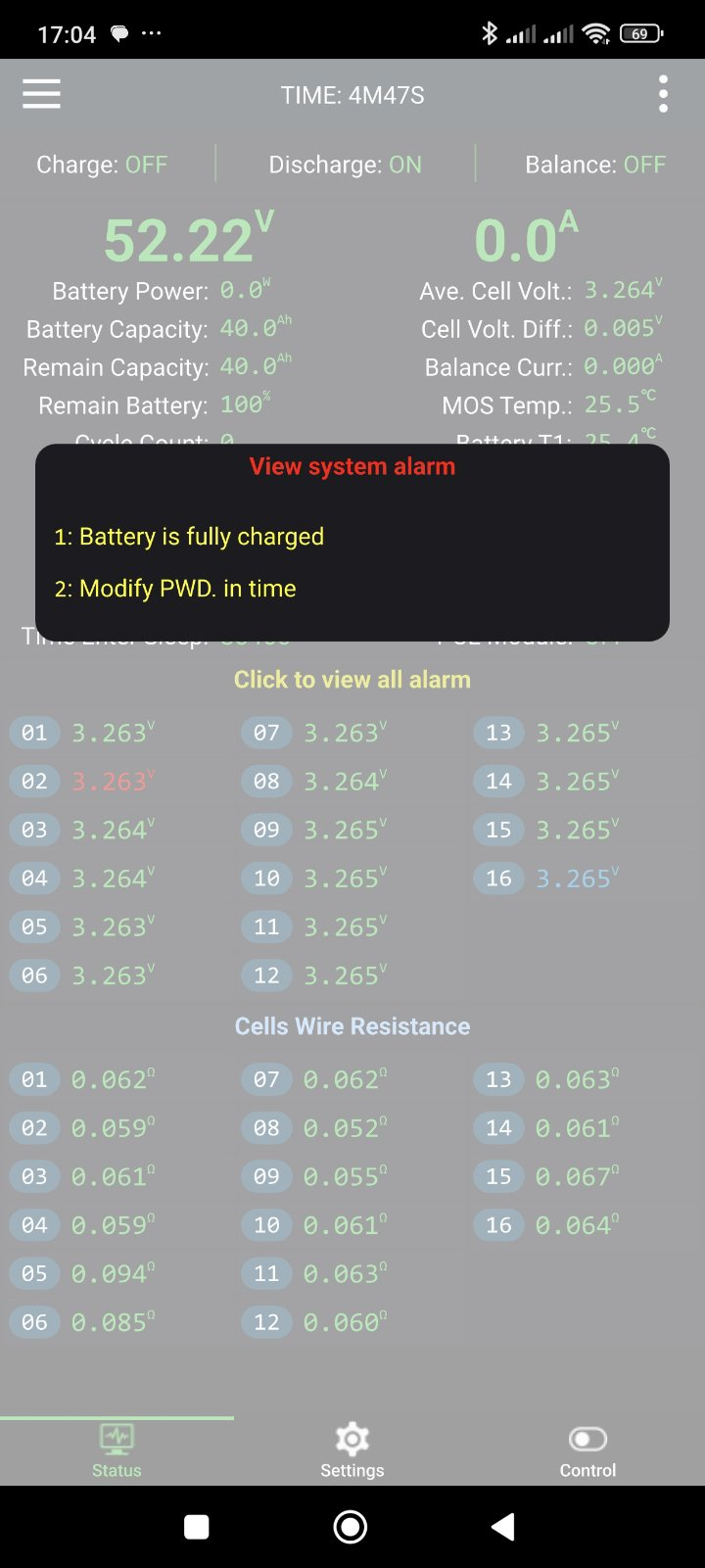

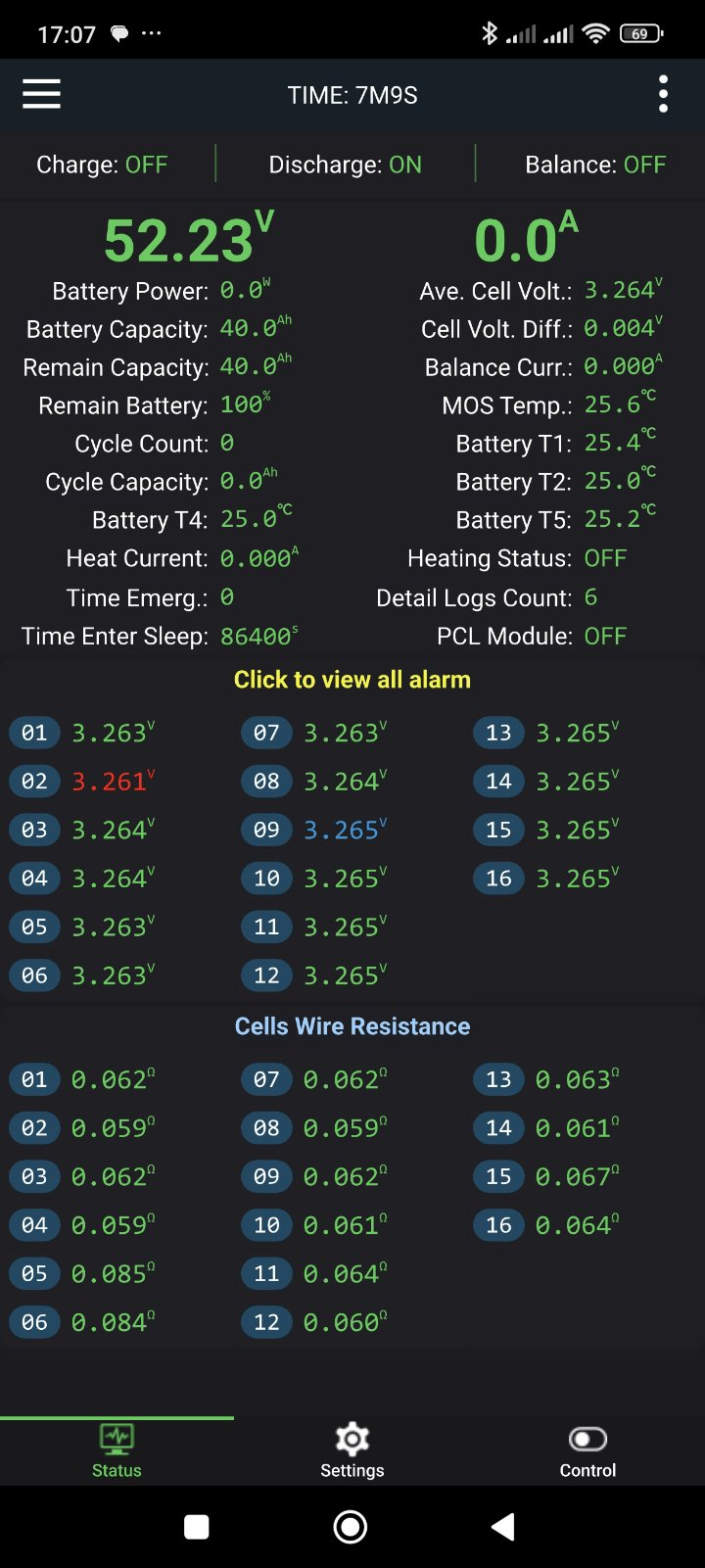

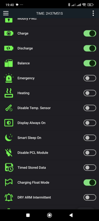

Щось не вистачає досвіду для налаштування бмс. Потрібні поради від юзерів. Перше вмикання - на комутаційної платі горить між іншими й червона лампа і в додатку блимає пропозиція подивитись на привід цього блимання:
Дивлюся - пропонується змінити якийсь PWD.
Притому як і де змінити незрозуміло, бо знизу чи зверху немає нічого схожего на settings... В меню у вигляді крапочек праворуч зверху немає жодного розділу де можна щось змінити окрім мови (і то тільки на китайську)
Тож, маєте поради - залюбки дослухаюсь.
Взагалі якась дивна помилка по перезаряду першой  комірки... І якогось хріна зверху видно що discharge on, хоча за замовченням наче все повинно бути off...

подивиться ютуб, де обзори БМС, щоб зрозуміти інтерфейс
пароль змінити легко, але не факт що воно дійсно треба

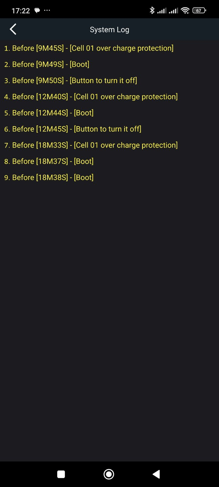

дісчардж включився бо він за замовченням включается коли нема помилок, ще може інвертор включати, якщо підлючено і така опція активована
овер чардж протекшн - то воно так працює при заряді зазвичай, якась комірка перша аряджається і доходить до ліміту

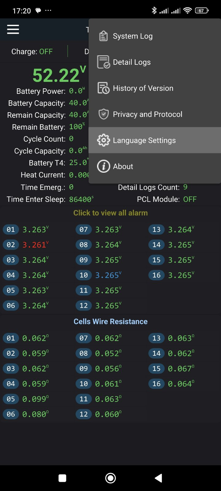

15 минут назад, Vikctor сказал:

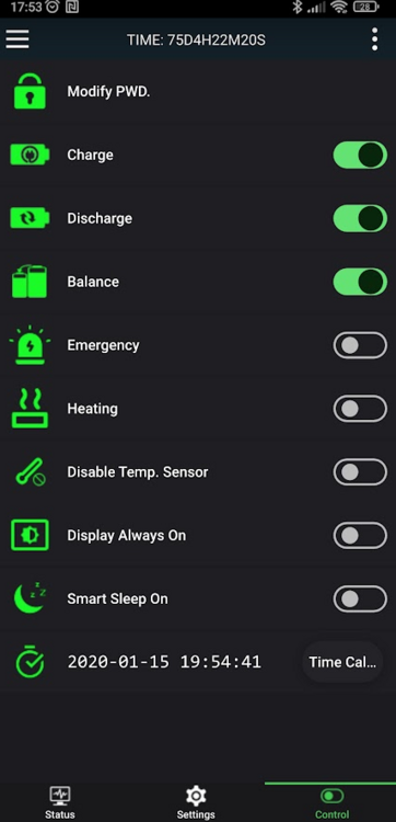

Что то не пойму на первых скринах внизу посредине есть сеттингс а дальше нет
Вы судя по всему еще ничего не настраивали видно что емкость стоит 40 ампер, возможно там же и напряжения заниженные
23 хвилини тому, Vikctor сказав:
PWD це password )

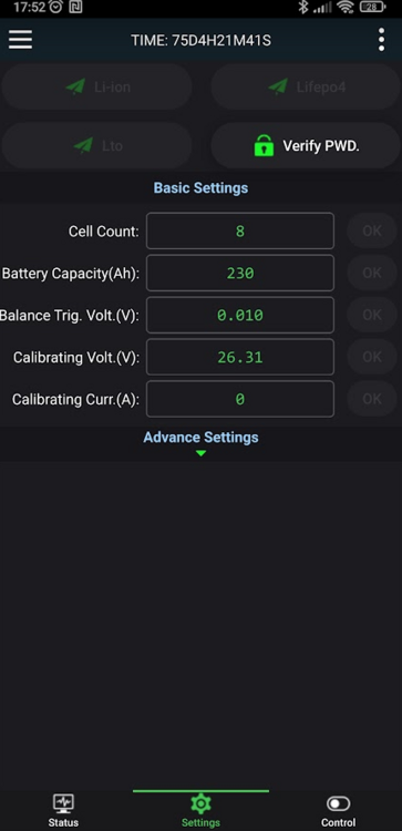

Там внизу є Settings і Control. Отам і міняється.
В Settings вводите пароль і там є предустановки для Lifepo4, їх можна застосувати і від того вже якось танцювати, шось скоригувати, ємність, напруги і т.п.
Також вартує відкалібрувати струм кліщами і напругу якимсь якісним вольтметром.
А в control міняється пароль і ще декілька параметрів, наприклад заборонити заряд :)

Всім дякую. Був налякан))) Вже знайшов відео підходяще і вже знайшов як зайти в той settings. Змінюю.
А ще підкажіть. В мене в меню контрол активована функція "плаваючий режим зарядки". В сенсі він був активований за замовченням. Залишити чи прибрати?
10 хвилин тому, Vikctor сказав:
Це якраз нова опція доступна лише в інверторних. І ніби Дея вміє з цим працювати. Коли вона активована заряд має йти з врахуванням налаштувань RCV, RFV, RCV Time, RFV Time.
