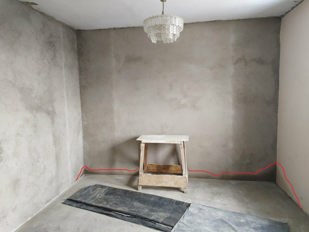

Gons4eg Опубліковано: 18 березня Поділитись Опубліковано: 18 березня А чому не можна просто зробити випуски проводів в місцях підрозетників, а самі підрозетники свердлити/встановлювати коли вже настане їхній час, тобто після штукатуки? Посилання на коментар Поділитися на інших сайтах More sharing options...
Vitaliy67 Опубліковано: 18 березня Поділитись Опубліковано: 18 березня Штукатуры, махая правилом, будут Вам благодарны. Для них любая помеха на стене гемор. Посилання на коментар Поділитися на інших сайтах More sharing options...
Gons4eg Опубліковано: 18 березня Поділитись Опубліковано: 18 березня 14 хвилин тому, Vitaliy67 сказав: Штукатуры, махая правилом, будут Вам благодарны. Для них любая помеха на стене гемор. Жодна, воторюсь, ЖОДНА бригада чи майстер навіть не подякував за те що для їх робіт все було максимально зручно підготовано мною за здалегіть. Дуже мене турбувало це питання раніше. Але кілька бригад поспіль показали своє "єство" і рожеві окуляри спали. Тому це не моя проблема що їм там заважає. Вони це роблять не безкоштовно і беруть доволі не малі гроші. Посилання на коментар Поділитися на інших сайтах More sharing options...
Виталий Свирин Опубліковано: 18 березня Поділитись Опубліковано: 18 березня Это с Вашей горки большие деньги. С ихней нет. Попробуйте стать на их место и заработать эти большие деньги. 1 Посилання на коментар Поділитися на інших сайтах More sharing options...
Gons4eg Опубліковано: 18 березня Поділитись Опубліковано: 18 березня 7 хвилин тому, Виталий Свирин сказав: Это с Вашей горки большие деньги. С ихней нет. Попробуйте стать на их место и заработать эти большие деньги. Я багато чого пройшов своїми руками. Так що... А набивати холіварні пости Ви можете в іншому місці. Посилання на коментар Поділитися на інших сайтах More sharing options...
МаТраС Опубліковано: 19 березня Поділитись Опубліковано: 19 березня 19 годин тому, Gons4eg сказав: А чому не можна просто зробити випуски проводів в місцях підрозетників, а самі підрозетники свердлити/встановлювати коли вже настане їхній час, тобто після штукатуки? думаю,якщо Ви чи електрик забурить отвори і скрутить туди провід, то це буде благо всім. трьом сторонам. я якраз буду одну стінку робити сам, але якось слабко представляю, встановлення підрозетників під час штукатурки) може боги в цьому ділі й зроблять, але коли ти накидуєш 2,3 см і паралельно виставляєш по вертикалі+горизонталі.. коли і так штукатурка пливе... спробую ради цікавості. але , коли вже стіна готова, то там і виставляти то не фіг,просто по рівню горизонта 1 Посилання на коментар Поділитися на інших сайтах More sharing options...
Gitan Опубліковано: 19 березня Поділитись Опубліковано: 19 березня В мене проклали єлектрику, прорізали отвори під підрозетники. Сховали в них провода. Потім машинна штукатурка. Після встановили підрозетники по рівню. Сховані провода не заважали штукатурці. 1 Посилання на коментар Поділитися на інших сайтах More sharing options...
DimaF Опубліковано: 19 березня Поділитись Опубліковано: 19 березня Хорошо когда ремонт делает одна бригада, они между собой разберутся. А если разные - тогда жди боков... Посилання на коментар Поділитися на інших сайтах More sharing options...
