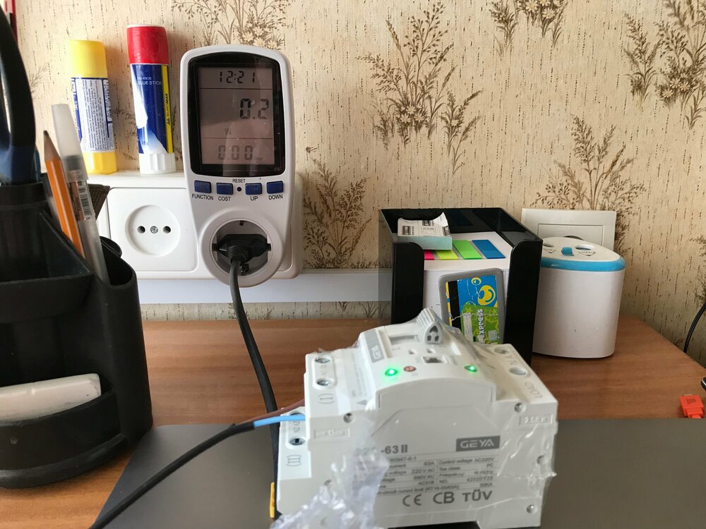

igorrius Опубліковано: 24 квітня 2025 Поділитись Опубліковано: 24 квітня 2025 3 минуты назад, standov сказал: Что куда і нащо тянуть не понятно. Гібридний інвертор без гріда, без ручного вимкнення, буде розряджати батареї, це аксіома, це його основна функція. Якщо ви не готові кожного разу його вимикати і вмикати вручну то яка різниця що і куди ви протягнете? выключенный инвертор не разряжает аккумулятор . Посилання на коментар Поділитися на інших сайтах More sharing options...
standov Опубліковано: 24 квітня 2025 Поділитись Опубліковано: 24 квітня 2025 (змінено) 2 минуты назад, igorrius сказал: выключенный инвертор не разряжает аккумулятор . Я так і написав - вимикайте. Тоді нафіга авр? Що він вводить і резерв, вимкнутий інвертор?) ставте 1-0-2 перемикач, і вручну включайте інвертор. Буде мінімальне споживання, але все вручну Змінено 24 квітня 2025 користувачем standov Посилання на коментар Поділитися на інших сайтах More sharing options...
igorrius Опубліковано: 24 квітня 2025 Поділитись Опубліковано: 24 квітня 2025 3 минуты назад, standov сказал: Тоді нафіга авр? пропала электроэнергия- клацнул кнопочку на инверторе- инвертор выдал 220 , авр сработал и квартира имеет питание нажатием одной кнопки ручной ввод тоже можно, но тут уже нужно идти к щитку переключать , потом переключать обратно 1 Посилання на коментар Поділитися на інших сайтах More sharing options...
standov Опубліковано: 24 квітня 2025 Поділитись Опубліковано: 24 квітня 2025 Якщо гріда нема а інвертор не вимкнутий, тобто його можна використати як резерв то він від чогось своє власне споживання має брати (сонце, акб). Якщо інвертор не має власного споживання то він вімкнений (не працює) і для використання і резерві не придатний. Споби обойти ці прості тези це спроба налюбити природу і фізику, ще нікому не вдалося) 1 1 Посилання на коментар Поділитися на інших сайтах More sharing options...
standov Опубліковано: 24 квітня 2025 Поділитись Опубліковано: 24 квітня 2025 (змінено) 2 минуты назад, igorrius сказал: пропала электроэнергия- клацнул кнопочку на инверторе- инвертор выдал 220 , авр сработал и квартира имеет питание нажатием одной кнопки ручной ввод тоже можно, но тут уже нужно идти к щитку переключать , потом переключать обратно Клацнул кнопочку, клацнул 1-0-2. Дешево, надійно, 0 споживання. Авр нащо? Авр має все робити автоматично (запускати генератор, запускати ще шось) якщо вам доводиться клацати кнопочку то авр вам не потрібен Змінено 24 квітня 2025 користувачем standov 3 Посилання на коментар Поділитися на інших сайтах More sharing options...
standov Опубліковано: 24 квітня 2025 Поділитись Опубліковано: 24 квітня 2025 Пс. Багато інверторів (як мінімум вольтроніка) в вимкннному стані стають в байпас жорсткий Посилання на коментар Поділитися на інших сайтах More sharing options...
standov Опубліковано: 24 квітня 2025 Поділитись Опубліковано: 24 квітня 2025 (змінено) Розробники гібрідніков - роблять повність автоматичну логіку з 10мс перемикання, роблять сухі контакти для запуску генераторів, роблять байпаси при вимиканні, шунтують реле свмісторами. Електрики - треба ще авр! В мене куму електрик втирав що без авра він не дає гарантію на монтаж гібрідніка, чому так пояснити не зміг. Змінено 24 квітня 2025 користувачем standov 2 1 Посилання на коментар Поділитися на інших сайтах More sharing options...
igorrius Опубліковано: 24 квітня 2025 Поділитись Опубліковано: 24 квітня 2025 (змінено) 41 минуту назад, standov сказал: Клацнул кнопочку, клацнул 1-0-2. Дешево, надійно, 0 споживання. Авр нащо? Авр має все робити автоматично установка щитка планируется высоко под потолком на распредкоробке то есть для включения ручного рубильника понадобится еще предварительно табуреточку подставить и на нее залезть , с автоматическим авр удобнее будет Змінено 24 квітня 2025 користувачем igorrius 1 1 Посилання на коментар Поділитися на інших сайтах More sharing options...
standov Опубліковано: 24 квітня 2025 Поділитись Опубліковано: 24 квітня 2025 5 минут назад, igorrius сказал: установка щитка планируется высоко под потолком на распредкоробке то есть для включения ручного рубильника понадобится еще предварительно табуреточку подставить и на нее залезть , с автоматическим авр удобнее будет Ви же в курсі як воно херачіт при перемиканні? Якщо вкм вперся той авр то жодні другі лінії не виправлять вашу проблему, а якщо вимикати інвертор то майже пофіг де і як скомутовано, бо він вимкнений Посилання на коментар Поділитися на інших сайтах More sharing options...

igorrius Опубліковано: 27 квітня 2025 Поділитись Опубліковано: 27 квітня 2025 (змінено) В 24.04.2025 в 12:53, standov сказал: Ви же в курсі як воно херачіт при перемиканні? Якщо вкм вперся той авр то жодні другі лінії не виправлять вашу проблему, а якщо вимикати інвертор то майже пофіг де і як скомутовано, бо він вимкнений проверил - да ,клацает при переключении , ничего криминального , вполне норм. потребляет авр 0,2 вата , вполне приемлимый вариант взамен ручного рубильника Змінено 27 квітня 2025 користувачем igorrius 1 Посилання на коментар Поділитися на інших сайтах More sharing options...
