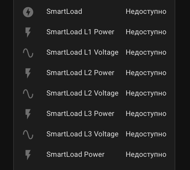

вчера обновился solarman в Home assistant в итоге отвалились сенсоры пишет что их теперь нет, у меня этот смардлоад никак не задействован, может дело в этом ? или у всех так ?

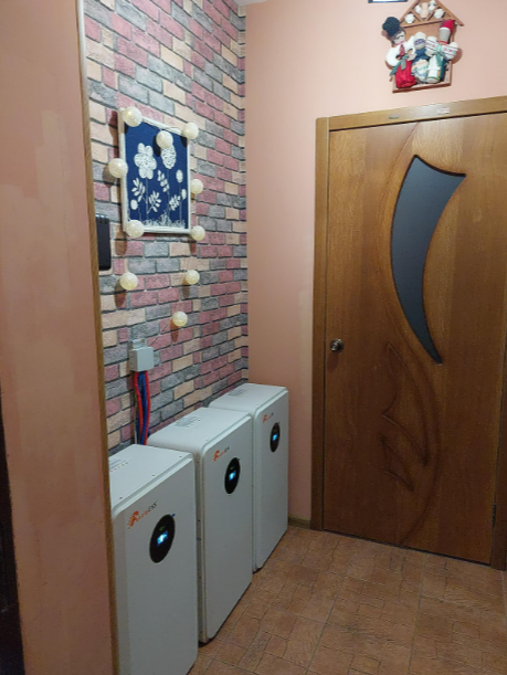

1. Це високовольтний інвертор. На батарейках стоять БМС для 50v, при робочій напрузі 740v ключі БМС проживуть коротке і яскраве життя, після чого захисні функції працювати не будуть.
2. Балансуватись ця система не буде абсолютно. Як результат, має бути новорічний салют зірваних клапанів з солодким присмаком літія, але це оманливо, бо то яд.
3. Поки не пізно, порадьте товаришу поставити високовольтну БМС, або замінити інвертор на низьковольтний.
  • Конфуз 1
4 минуты назад, yur43 сказал:
ядерним реакторам нічого не загрожує
Так як це не мої висновки і я не певен що все так і є, то краще вам самому це написати. Це тут - t.me/bootus_public_chat/4045/204336
