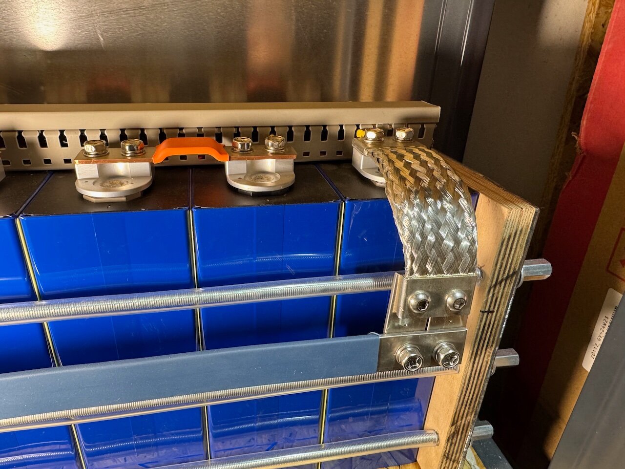

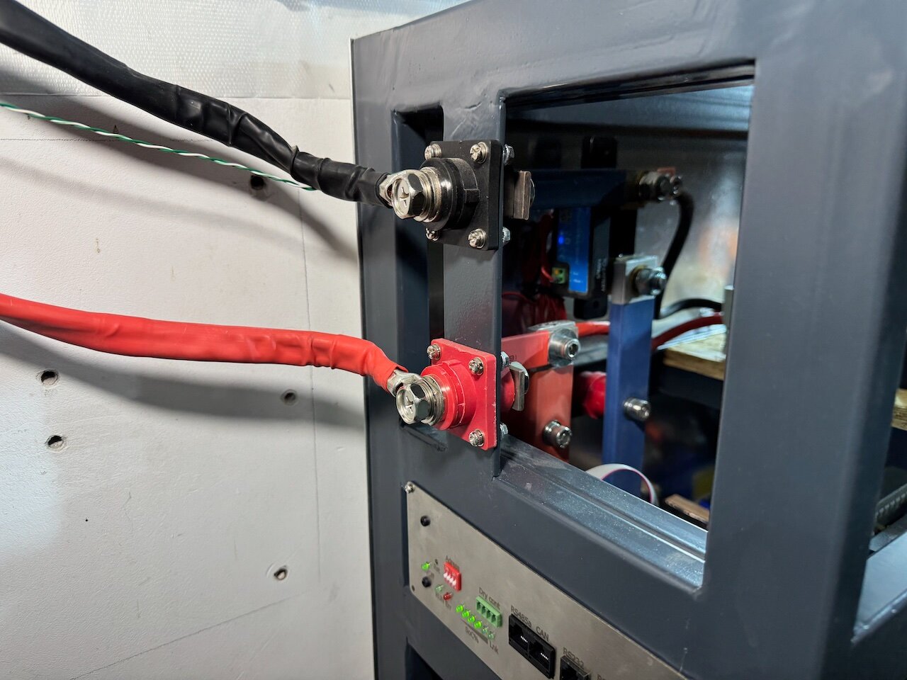

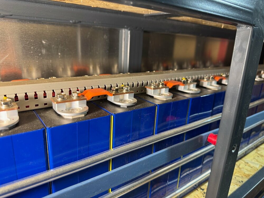

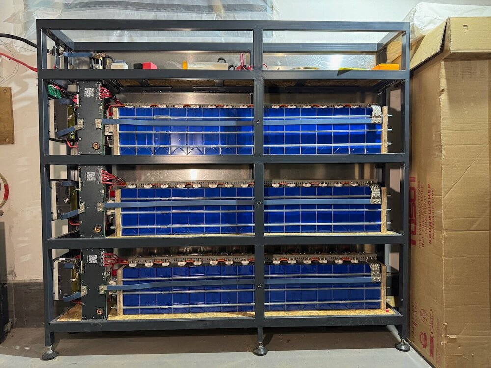

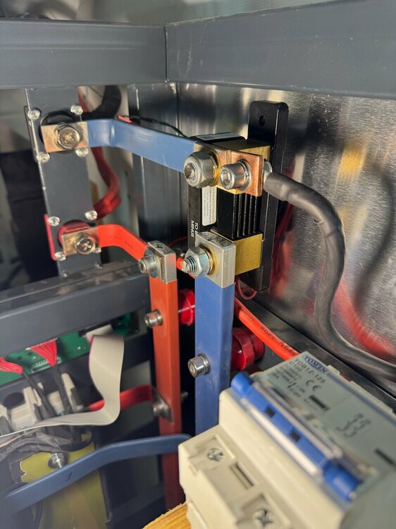

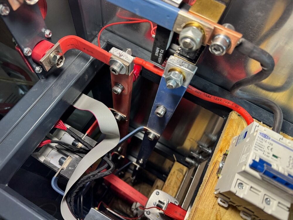

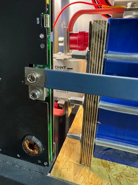

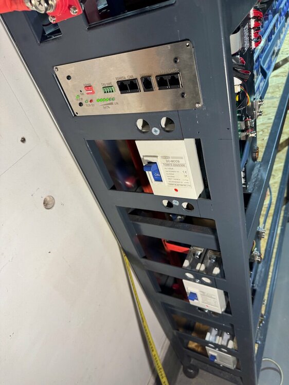

Я ту обжерся і можна повипендрюватись своїм оффгрід гаражем. В мене повинно бути не тільки функціонально, а ще й красиво:

6 минут назад, volomoto сказал:
Стрємають мене оті відкриті шини, та ще й поряд плюсова з мінусовою. Не дай бог щось впаде туди металеве - буде біда. А так да, внушаєть!
16 хвилин тому, volomoto сказав:
Раз в рік я обжертий варениками за капустою від тещі. Я це обожнюю. Тому розумію. А скільки мотогодин було затрачено на побудову такої станції і що думаєш на рахунок відміни нічного тарифу?

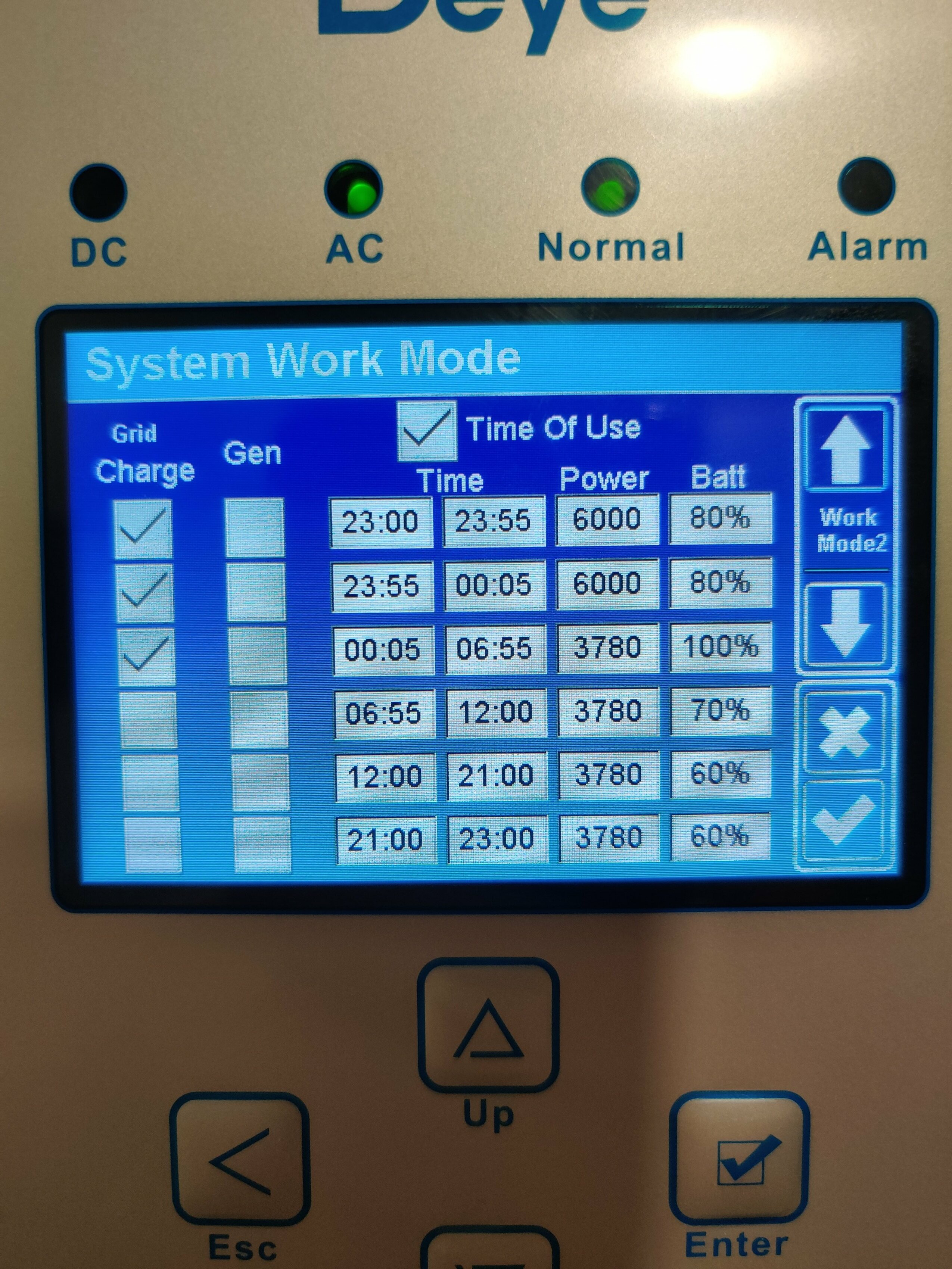

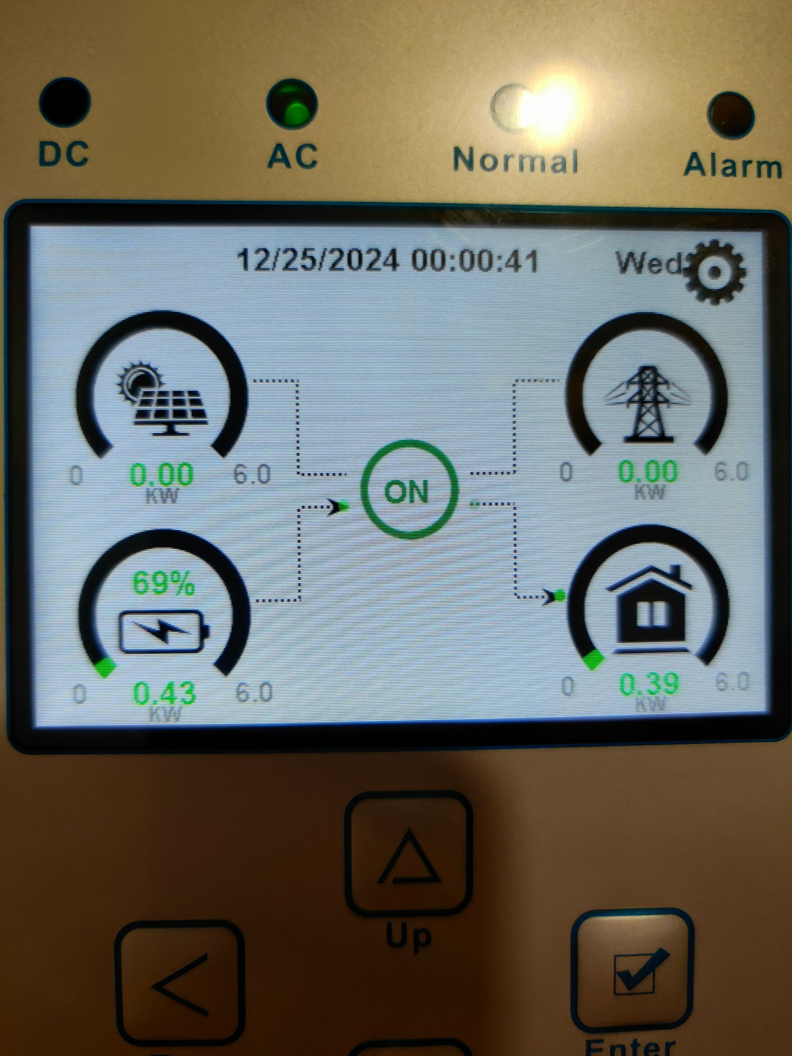

Прошивку інвертора китайці мені оновили ще неділю тому. А по поводу Time Of Use в мене не працює зарядка від мережі в цей час. Для прикладу, якщо зараз наприклад 23:30, а в мене стоїть зарядка з 23:00 до 1:00 - йде розрядка, а не зарядка. Якщо змінюю час заряду з 23:00 до 23:50 - все працює. Може залежить від інвертора цей параметр? В мене 6 кВт.
Такі правила і видно що в пеіод переходу через сутки правила - не працює

12 годин тому, МакДо сказав:
Я не рахував години, але багато, бо спочатку треба було намалювати все в солідвоксі і там я кілька варіантів спробував, щоб все гарно скомпонувалось і легко було гнути шини.
щодо нічного тарифу, то не знаю що з ним буде, але всеодно буде якась зональність, тому акуми пригодяться.

12 годин тому, yurriy сказав:
Там буде все закрито, тому нічо не впаде. Та і ймовірність, що впаде власне на відкриті частити, я б сказав що дуже низька. Майже вся площа шин в термозбіжній трубці.
1 час назад, volomoto сказал:
От би прозорим полікарбонатом закрити, як це наразі модно.
І дисплей-планшет прикрутити, космічний :
29 хвилин тому, 90BCO сказав:
Я фасад зашию прозорим акрилом.

1 час назад, 90BCO сказал:
ледку на фон або прожектори на фронт гріх не кинуть на такий монумент :) volomoto володар залізофосфата, це топ, особливо шини, а не шланги.
спостерігатель навіть на такому наслідив, дурна тварина
Змінено користувачем newbee2020
29 хвилин тому, newbee2020 сказав:
Я хочу прикрутити лед підсвітку, але найближчим часом цього не буду робити, бо є пріоритетніші речі.
14 годин тому, S K сказав:
Перехід доби можна в останньому рядку, тоді все працює.
В першому не буде працювати.
  • Дякую 2
1 минуту назад, beavis сказал:
Дійсно, в мене в останньому рядку. Жодних проблем. Як на заводській прошивці, так і на новій.
23 часа назад, volomoto сказал:
Какое тут сечение и длина кабеля к инвертору?
