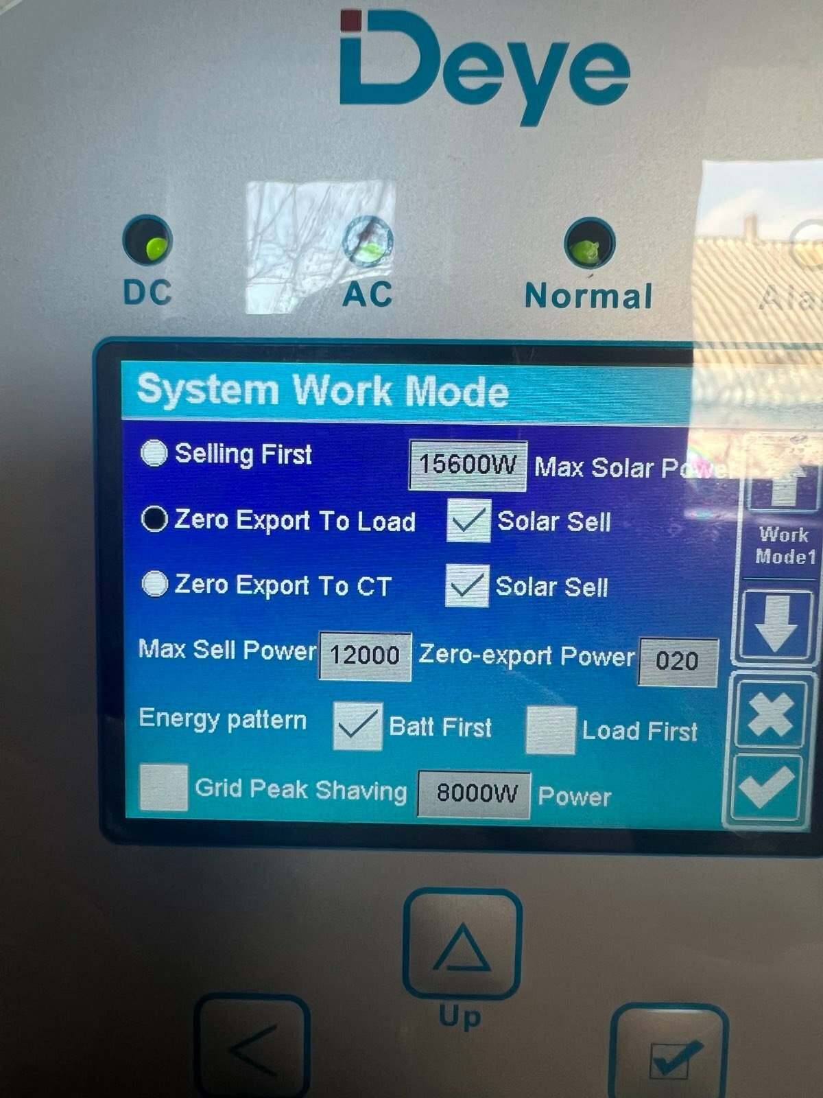

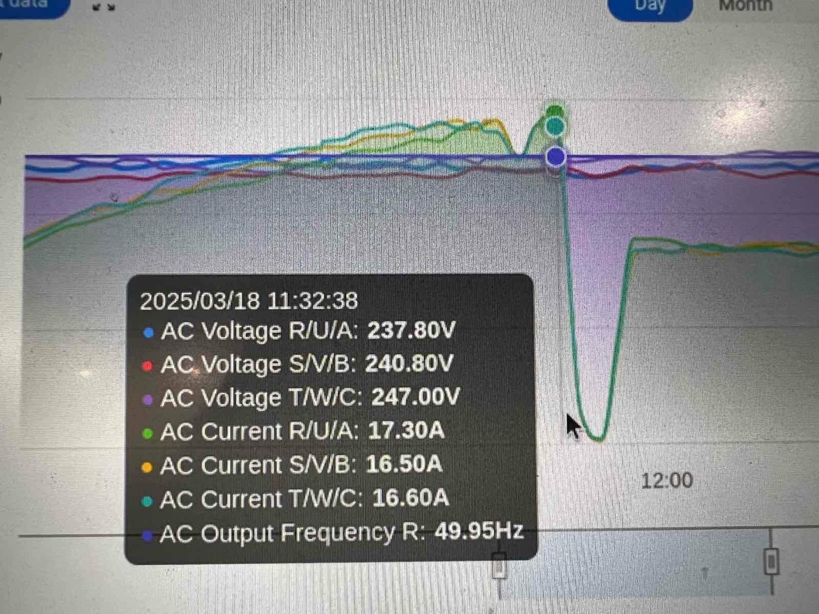

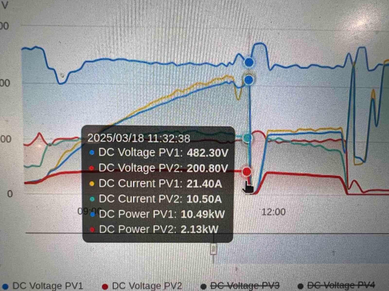

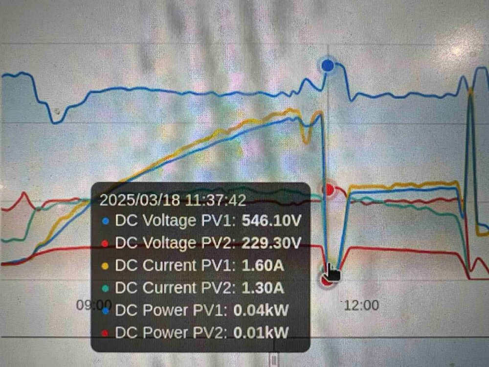

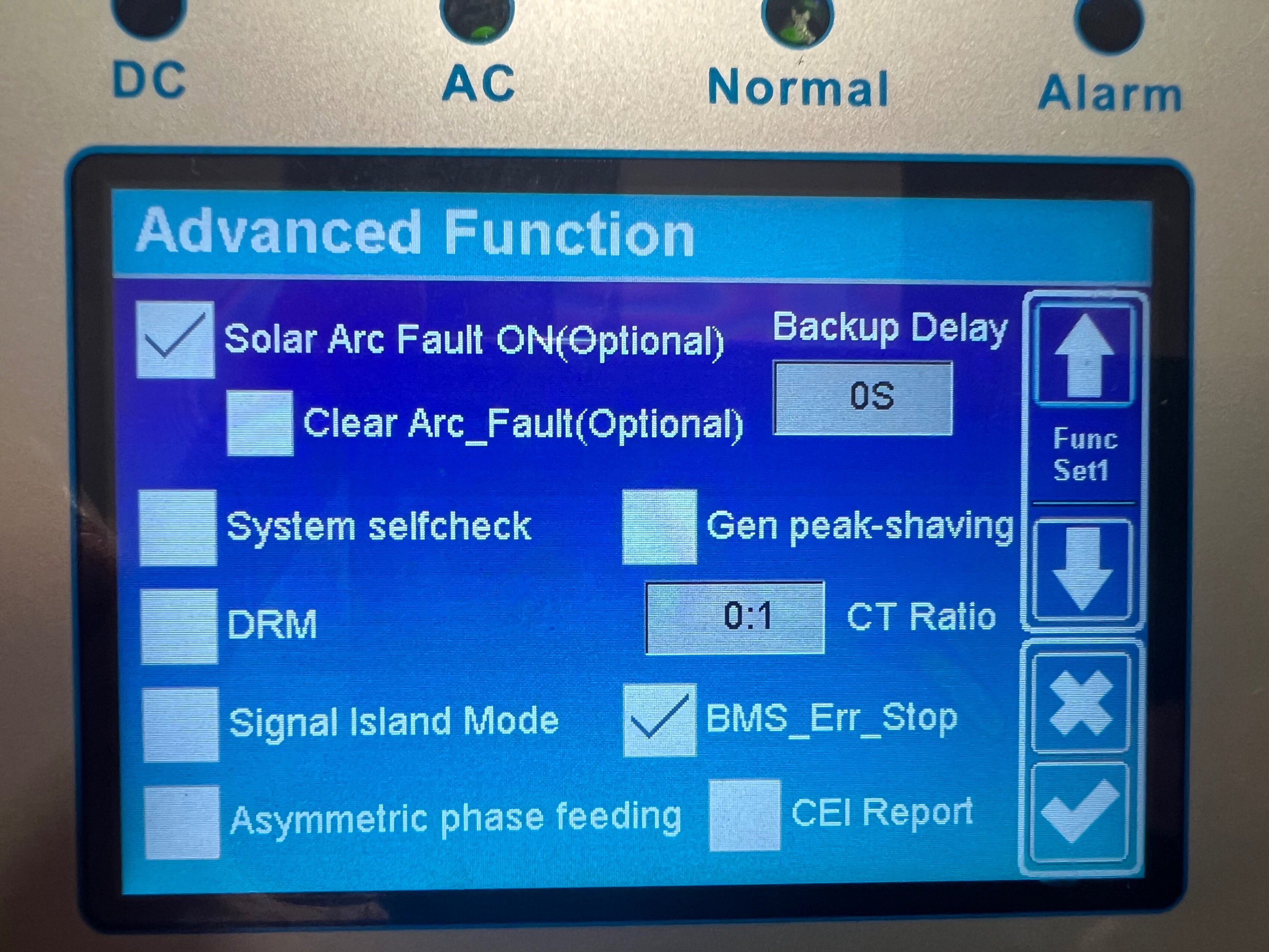

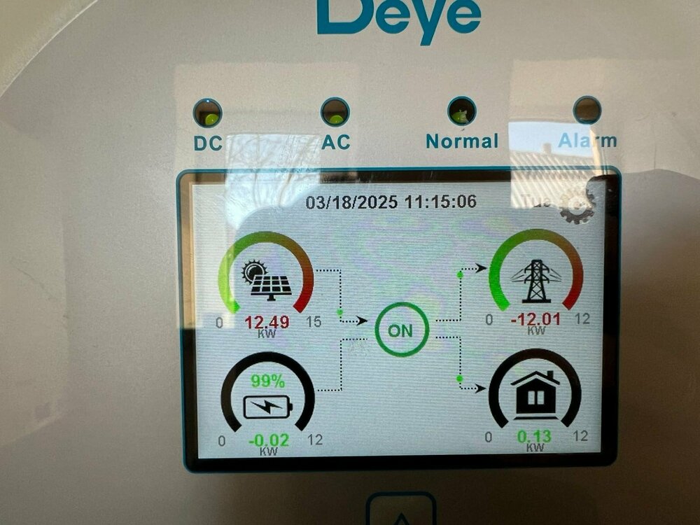

orange22 Опубліковано: 18 березня 2025 Поділитись Опубліковано: 18 березня 2025 (змінено) 6 часов назад, volomoto сказал: Стикалися звичайно і причини різні. Інвертор має куди дівати всю потужність? - підключений зелений тариф Інвертор відключається від мережі, коли генерація падає? - інвертор від мережі не відключається Скиньте скріни всіх налаштувань. відповіді в цитаті. на відео момент просідання. за хвилину до був виробіток 12квт і після викл/вкл сонячного входу починє також видавати 12 квт video_2025-03-18_22-03-15.mp4 Змінено 18 березня 2025 користувачем orange22 Посилання на коментар Поділитися на інших сайтах More sharing options...

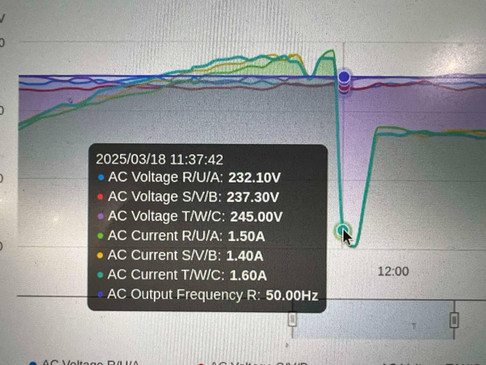

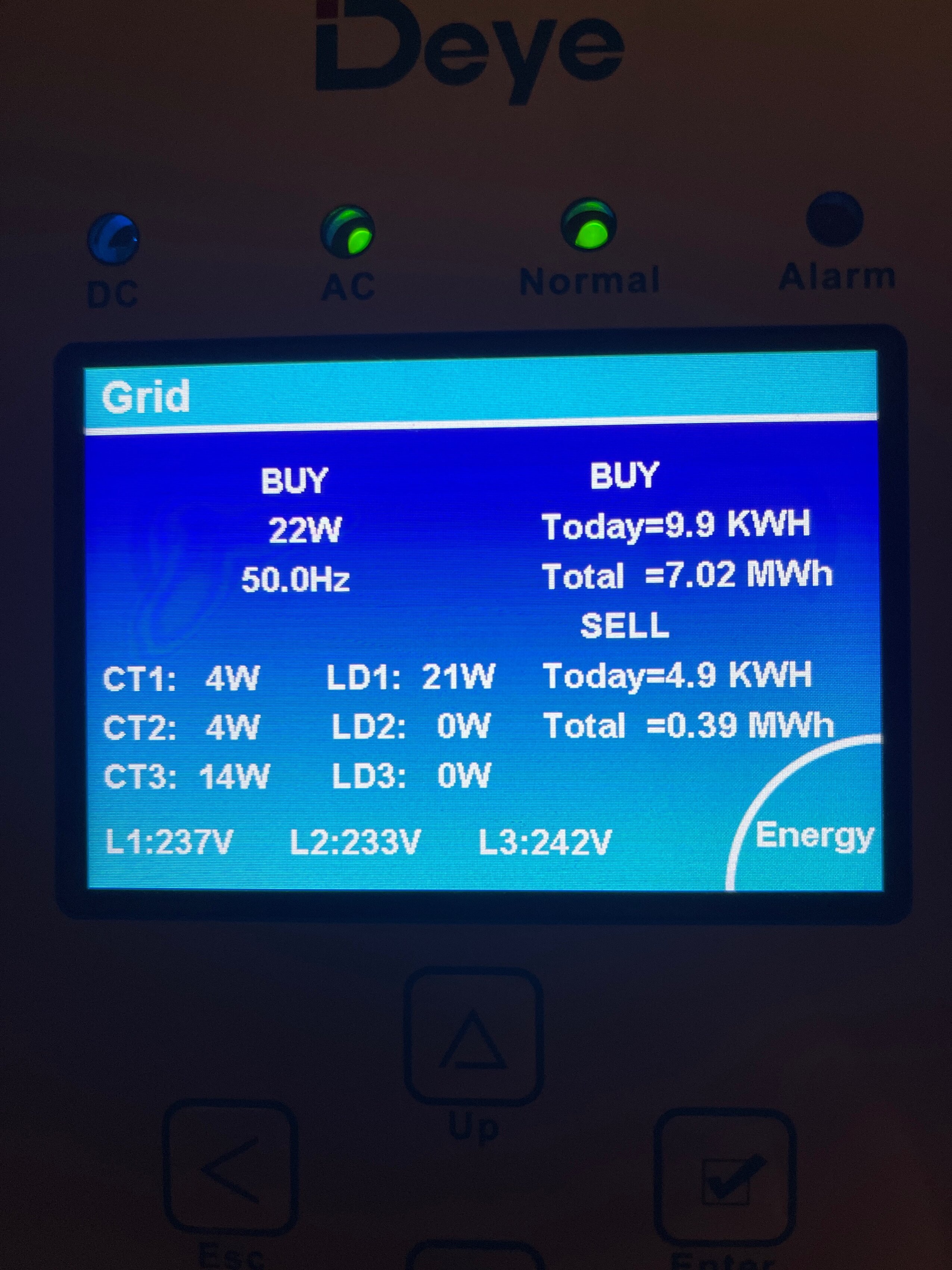

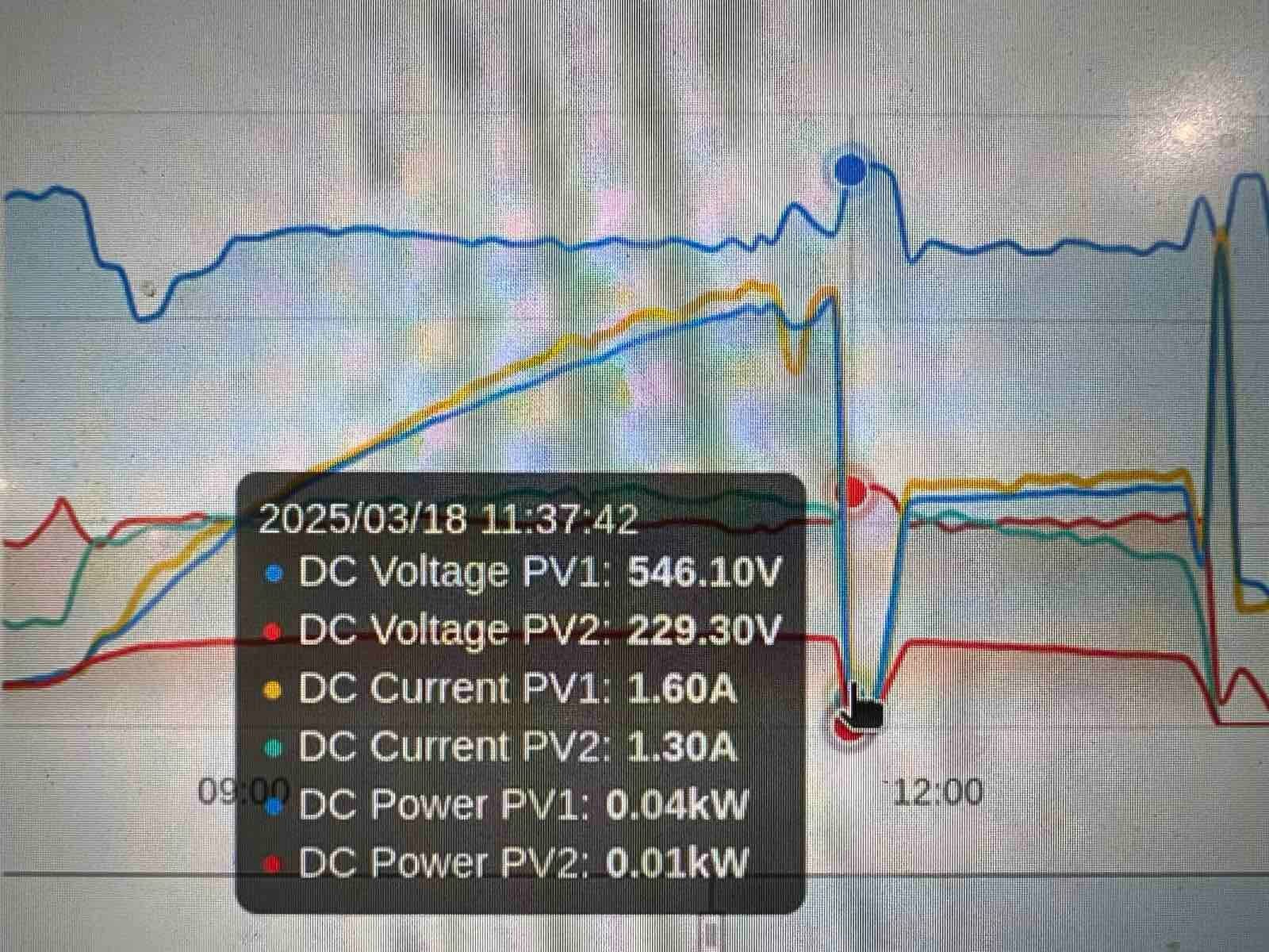

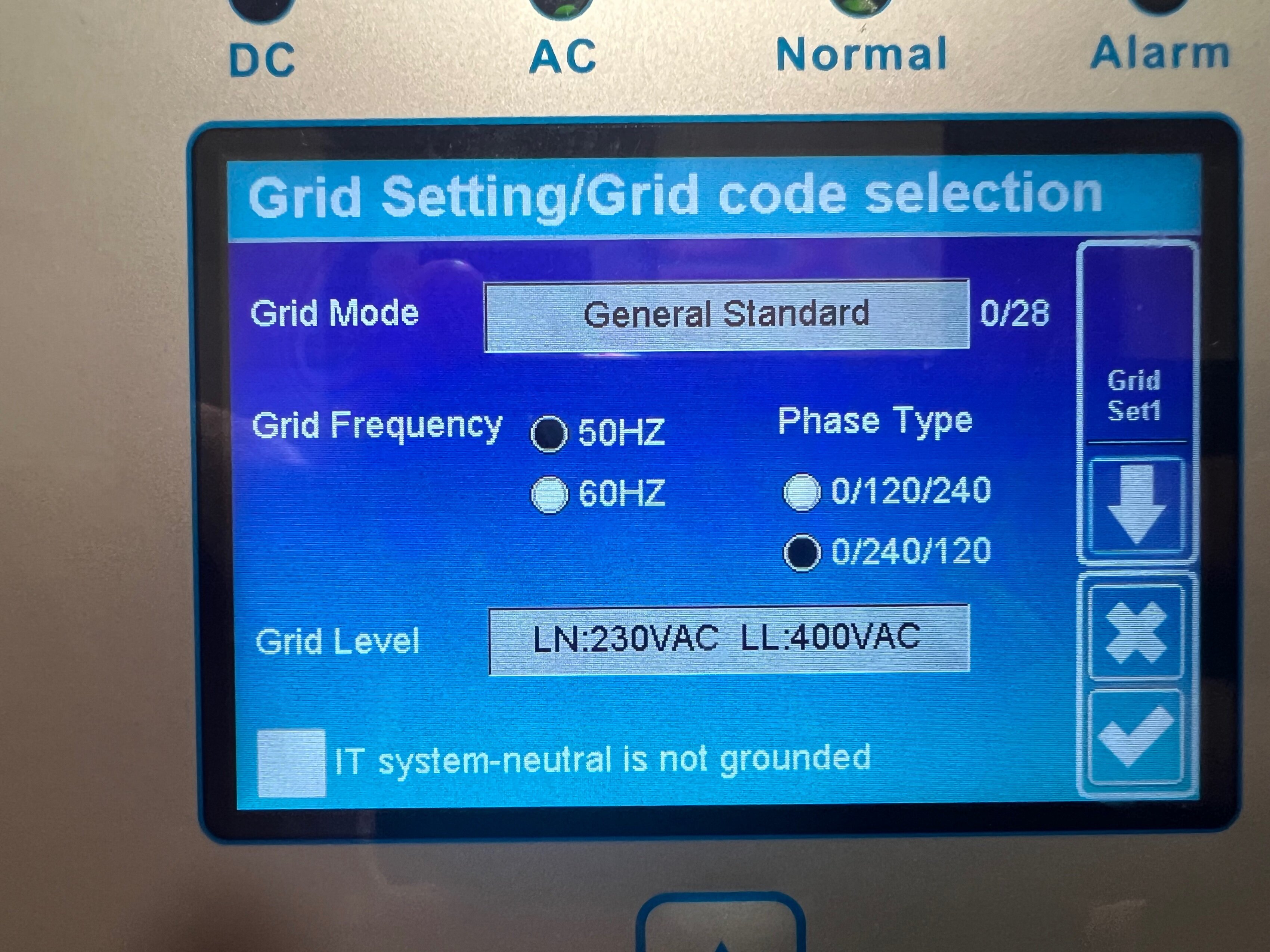

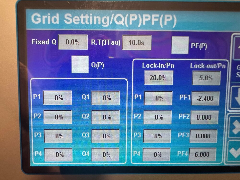

orange22 Опубліковано: 19 березня 2025 Поділитись Опубліковано: 19 березня 2025 Хотів би ще раз звернутись по питанню. Можливо ці графіки якось допоможуть. Чи стикався хтось з такими просадками виробітку. Додаю по 2 графіка на DC і AC застину. Заміри об 11.32 і о 11.37 Просто може якісь думки є куди копати. По вольтажу панелей і струму ніби перевищення немає. Напруга по AC є певний перекос по фазам, але мережа не вимикається. Посилання на коментар Поділитися на інших сайтах More sharing options...

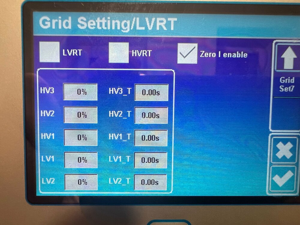

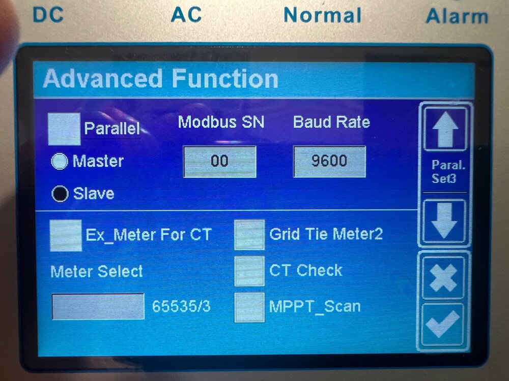

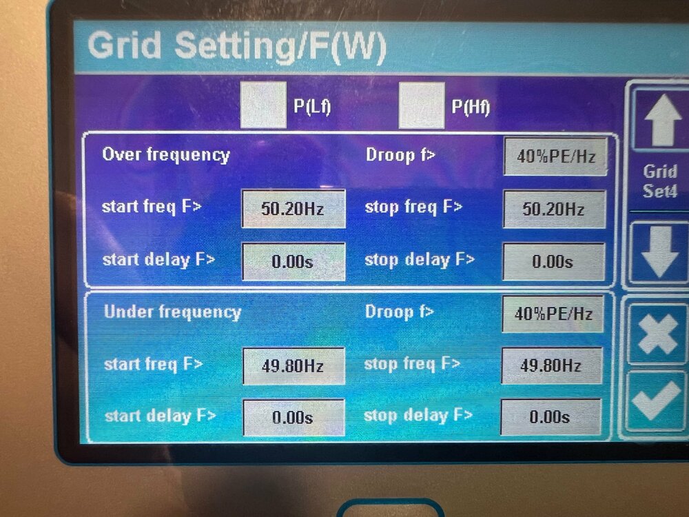

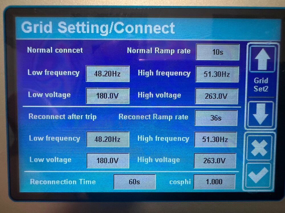

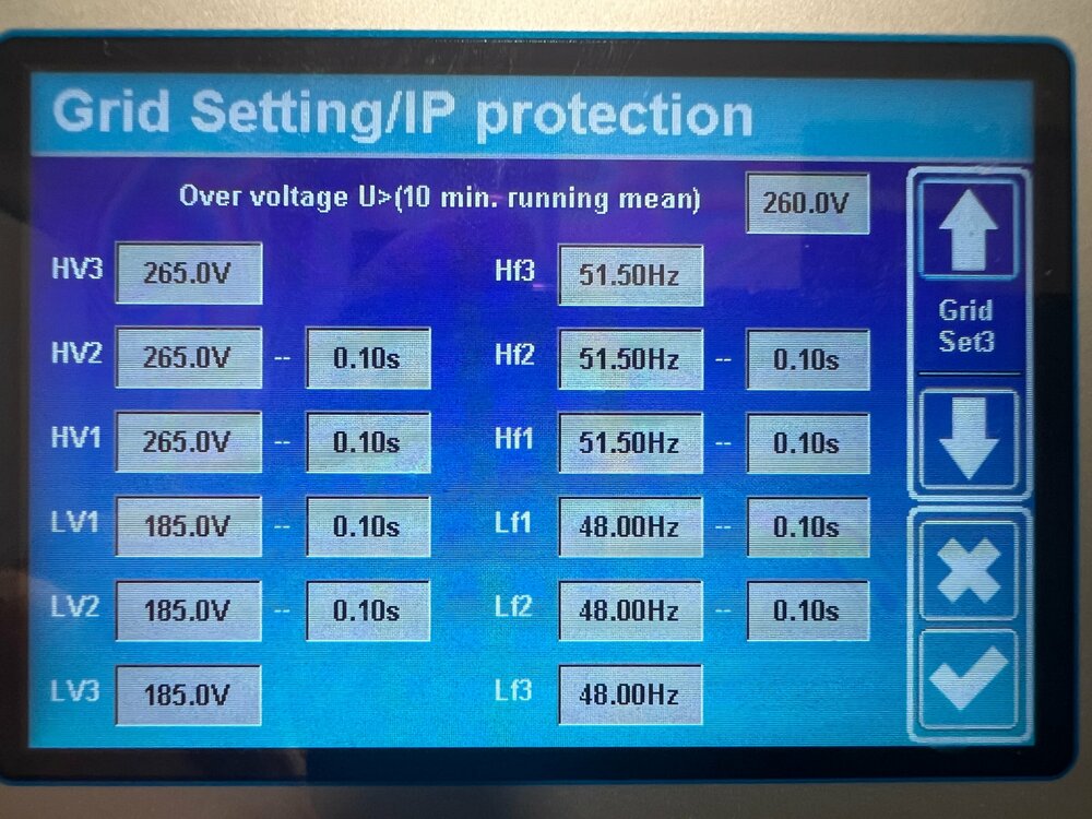

МакДо Опубліковано: 19 березня 2025 Поділитись Опубліковано: 19 березня 2025 44 хвилини тому, orange22 сказав: Хотів би ще раз звернутись по питанню. Вас просили викласти налаштування інвертора. Зробіть фото grid settings та Advanced functions. Посилання на коментар Поділитися на інших сайтах More sharing options...
orange22 Опубліковано: 19 березня 2025 Поділитись Опубліковано: 19 березня 2025 Ось Посилання на коментар Поділитися на інших сайтах More sharing options...
МакДо Опубліковано: 19 березня 2025 Поділитись Опубліковано: 19 березня 2025 (змінено) 23 хвилини тому, orange22 сказав: Ось Не впевнений, що потрібна галочка на Solar arc protection. А ще на попередніх ваших скрінах побачив нюанс. На скільки я розумію, 12ка може продавати в мережу максимум 12кВт. У вас генерація вища. Можливо йому немає куди дівати зайву генерацію і він обрізає її. Спробуйте розрядити АКБ і повторити. Або під час цих глюків увімкнути навантаження (бойлер?). Завтра передають сонце. І заберіть галочку з BMS error stop. Змінено 19 березня 2025 користувачем МакДо Посилання на коментар Поділитися на інших сайтах More sharing options...
orange22 Опубліковано: 19 березня 2025 Поділитись Опубліковано: 19 березня 2025 (змінено) 3 минуты назад, МакДо сказал: Не впевнений, що потрібна галочка на Solar arc protection. А ще на попередніх ваших скрінах побачив нюанс. На скільки я розумію, 12ка може продавати в мережу максимум 12кВт. У вас генерація вища. Можливо йому немає куди дівати зайву генерацію і він обрізає її. Спробуйте розрядити АКБ і повторити. Або під час цих глюків увімкнути навантаження (бойлер?). Завтра передають сонце. Дякую! Завтра буду пробувати. Увімкну зарядку авто Змінено 19 березня 2025 користувачем orange22 1 Посилання на коментар Поділитися на інших сайтах More sharing options...
volomoto Опубліковано: 20 березня 2025 Поділитись Опубліковано: 20 березня 2025 (змінено) 15 годин тому, orange22 сказав: Заберіть галочку Zero I enable Змінено 20 березня 2025 користувачем volomoto 4 Посилання на коментар Поділитися на інших сайтах More sharing options...
