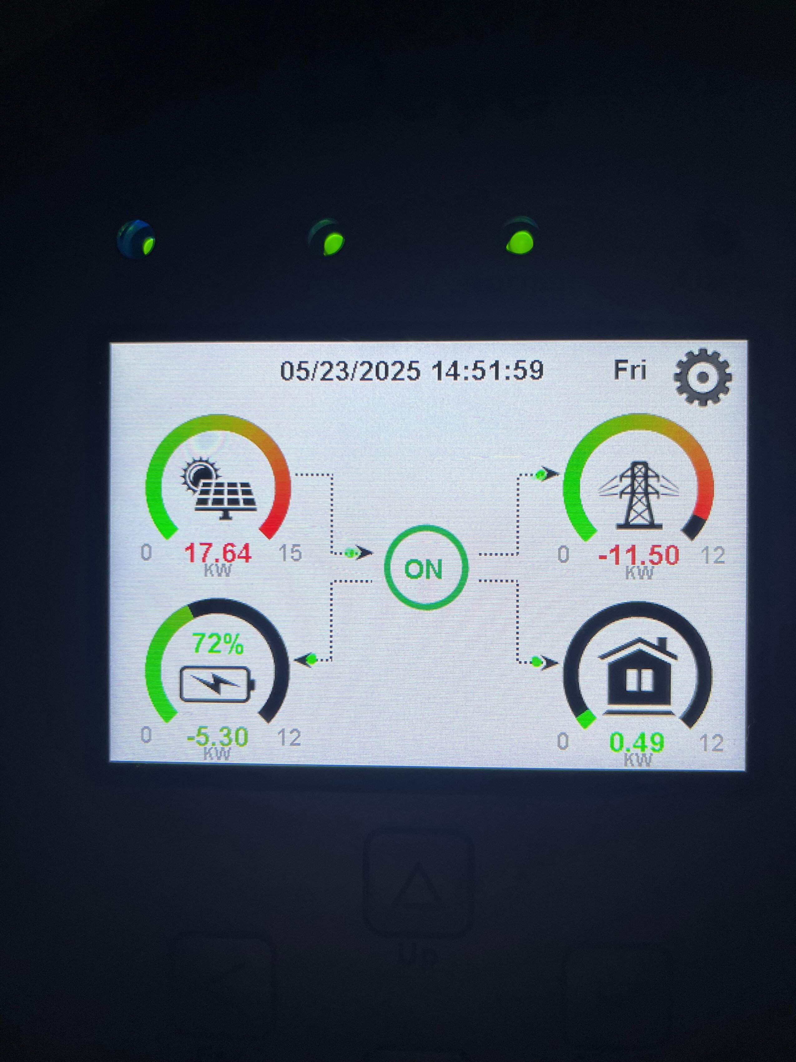

МакДо Опубліковано: 2 години тому Поділитись Опубліковано: 2 години тому 15 хвилин тому, razzil сказав: а навіщо? Я поставив собі 80% і на разі тестую. Напевно влітку зроблю 60-70. В мене так тому, що інвертор максимум бере з сонця 15,6кВт, а продавати може максимум 12кВт. Тобто зайву генерацію зливаю в АКБ. А як раптом хмарки, то та АКБ продається до 80% ємності. Так сказати - зібрати усі вершки. Правда після 18:00 потрібно йти і з Selling first перемикати на Zero export to CT, бо там вже стоїть 40% АКБ і інвертор починає продавати батарею на всі гроші світу до 40%. Продати не шкода) але при досягненні АКБ 40% заряду, згідно алгоритмів Time of use, інвертор починає брати з мережі( Саме тому до мене з Алі їде raspberry на який я поставлю Solar assistant. Мудрі люди кажуть, що з ним мені не доведеться бігати до інвертора зранку та ввечері))) Посилання на коментар Поділитися на інших сайтах More sharing options...
Vikctor Опубліковано: 1 година тому Поділитись Опубліковано: 1 година тому (змінено) 1 час назад, МакДо сказал: Я поставив собі 80% і на разі тестую. Напевно влітку зроблю 60-70. В мене так тому, що інвертор максимум бере з сонця 15,6кВт, а продавати може максимум 12кВт. Тобто зайву генерацію зливаю в АКБ. А як раптом хмарки, то та АКБ продається до 80% ємності. Так сказати - зібрати усі вершки. Правда після 18:00 потрібно йти і з Selling first перемикати на Zero export to CT, бо там вже стоїть 40% АКБ і інвертор починає продавати батарею на всі гроші світу до 40%. Продати не шкода) але при досягненні АКБ 40% заряду, згідно алгоритмів Time of use, інвертор починає брати з мережі( Саме тому до мене з Алі їде raspberry на який я поставлю Solar assistant. Мудрі люди кажуть, що з ним мені не доведеться бігати до інвертора зранку та ввечері))) У вас же наразі генерація явно перевищує споживання. Чому б не встановити Selling first, а в Time of use на весь час прописати скажемо 70%? І не треба бігати до інвертору нічого перемикати. Тільки не подумайте, що я відмовляю вас від raspberry. Стоп, зрозумів - вам потрібно вночі розрядити акб. Змінено 1 година тому користувачем Vikctor 2 Посилання на коментар Поділитися на інших сайтах More sharing options...
МакДо Опубліковано: 1 година тому Поділитись Опубліковано: 1 година тому 22 хвилини тому, Vikctor сказав: Стоп, зрозумів - вам потрібно вночі розрядити акб. Саме так. Режим по-мінімуму з мережі. 1 Посилання на коментар Поділитися на інших сайтах More sharing options...
