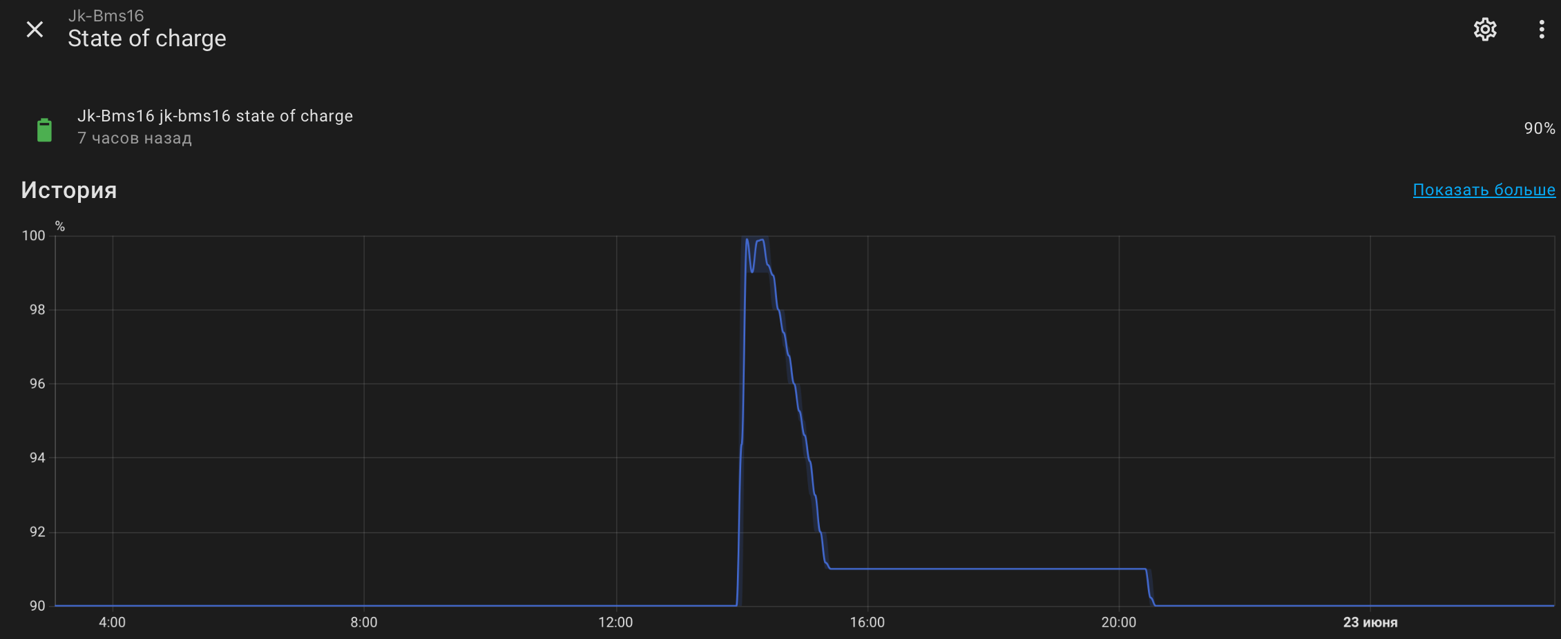

mib Опубліковано: 23 червня Поділитись Опубліковано: 23 червня Дорогой дневник сегодня опять произошло необъяснимое, бмс зачем то зарядил акб до 100% но судя по всему он был и так заряжен, потом разрядил до 90 Посилання на коментар Поділитися на інших сайтах More sharing options...
beavis Опубліковано: 23 червня Поділитись Опубліковано: 23 червня 8 годин тому, mib сказав: Дорогой дневник сегодня опять произошло необъяснимое, бмс зачем то зарядил акб до 100% но судя по всему он был и так заряжен, потом разрядил до 90 Буде прикольно, якщо в бмс зашили функціонал "відновлення" рівня SOC. Це б дозволило тримати рівень СОК на бажаному рівні без страху неочікуваного розряду в 0 1 Посилання на коментар Поділитися на інших сайтах More sharing options...
mib Опубліковано: 23 червня Поділитись Опубліковано: 23 червня 4 часа назад, beavis сказал: Буде прикольно, якщо в бмс зашили функціонал "відновлення" рівня SOC. Це б дозволило тримати рівень СОК на бажаному рівні без страху неочікуваного розряду в 0 Ну вот чем то это похоже, так как акб был опять не 90 а ближе к 100 но потом был разряд до 90 Интересно повторится это или нет Но у Виктора поведение в другую сторону у меня стремится к 100 а у него разряжается Посилання на коментар Поділитися на інших сайтах More sharing options...

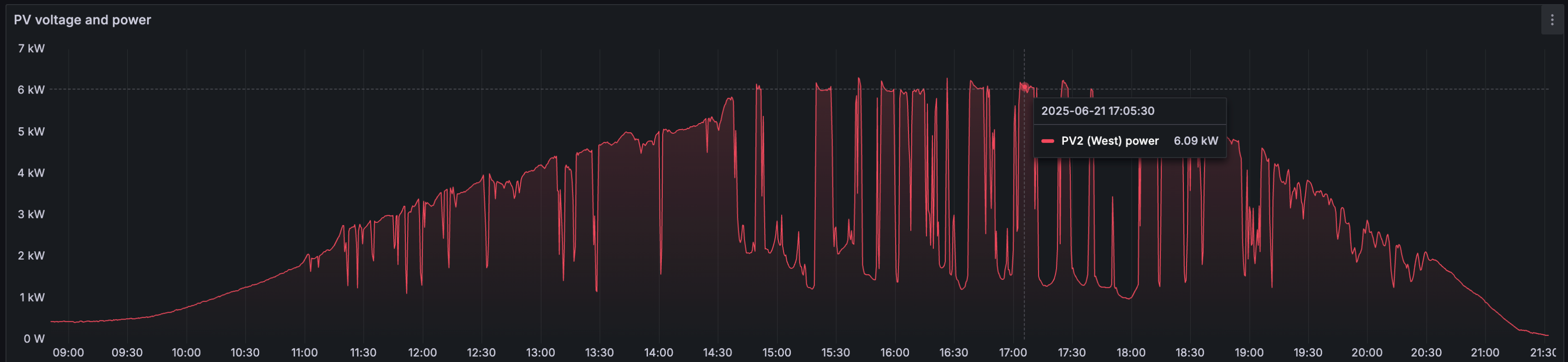

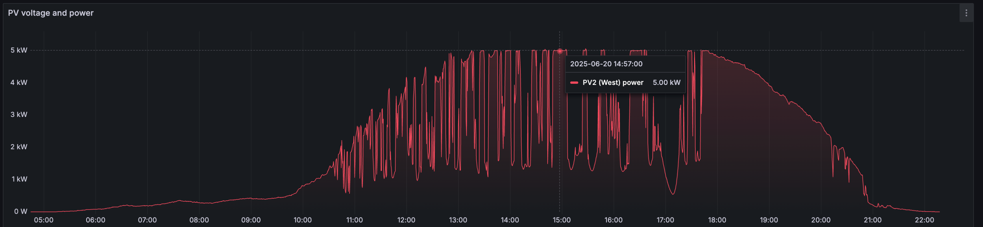

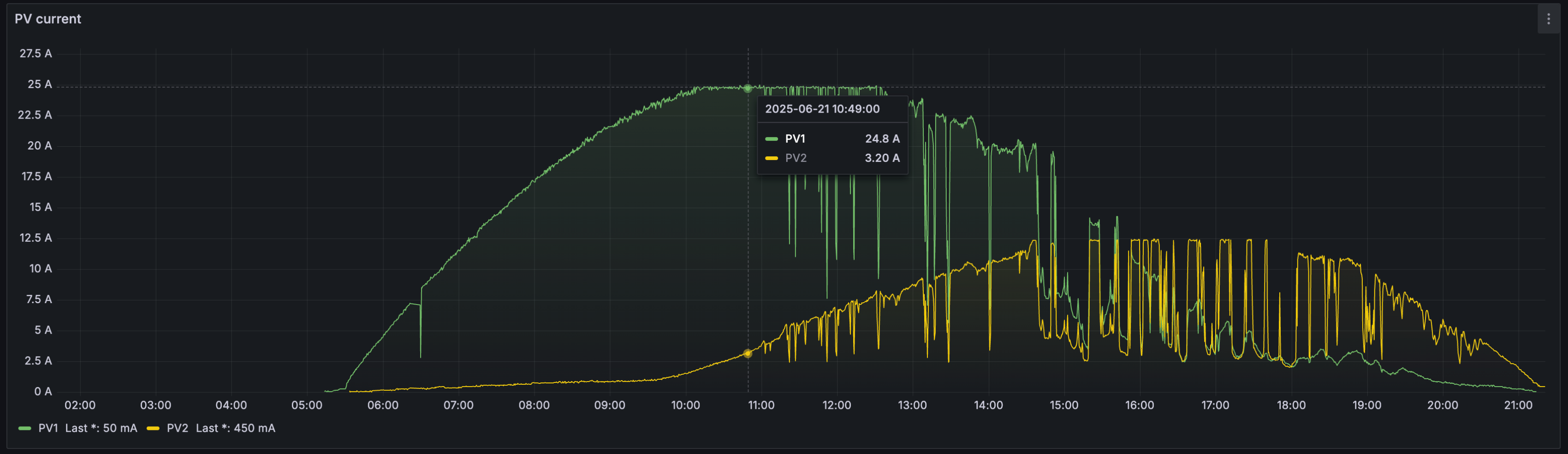

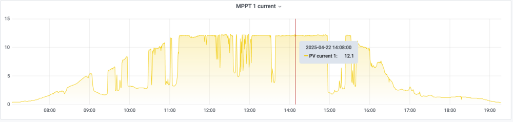

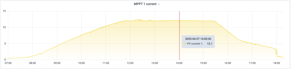

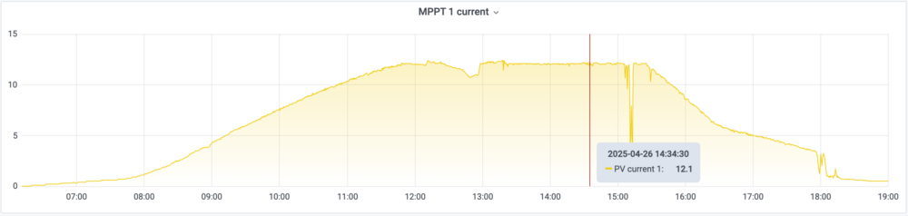

volomoto Опубліковано: 24 червня Поділитись Опубліковано: 24 червня 28.04.2025 в 13:27, volomoto сказав: Це й же інвертор чомусь обрізає струм до 12.1 А: Написав в службу підтримки і чекаю на відповідь, бо це вже навіть не 12.5А як то типово є. Продовження історії. Після довгих переписок та експериментів китайці визнали, що в них якісь фундаментальні баги в прошивці і вони то будуть фіксати. А я, не відходячи від каси записав, чому мій 10к 3ф обрізаї струм PV1 на рівні 25А, а не 26А, як це пише в даташиті: На що мені відповіли, що давайте ми вам спочатку оновимо прошивку, бо вона дуже стара, бо я дійсно не оновлювався жодного разу від часу встановлення цього інвертора два роки тому. Прошивку оновили і обмеження в 25А залишилось, але відбулась ну дуже позитивна зміна: PV2 тепер не ріже потужність на рівні 5 кВт, як то було раніше. Було: Стало: Що дуже приємно, бо я вже хотів перекомутовувати стрінги і навіть замінити інвертор на потужніший, щоб уникнути цього обмеження. Загальне обрізання потужності сонця залишилось на рівні 13 кВт. 7 Посилання на коментар Поділитися на інших сайтах More sharing options...

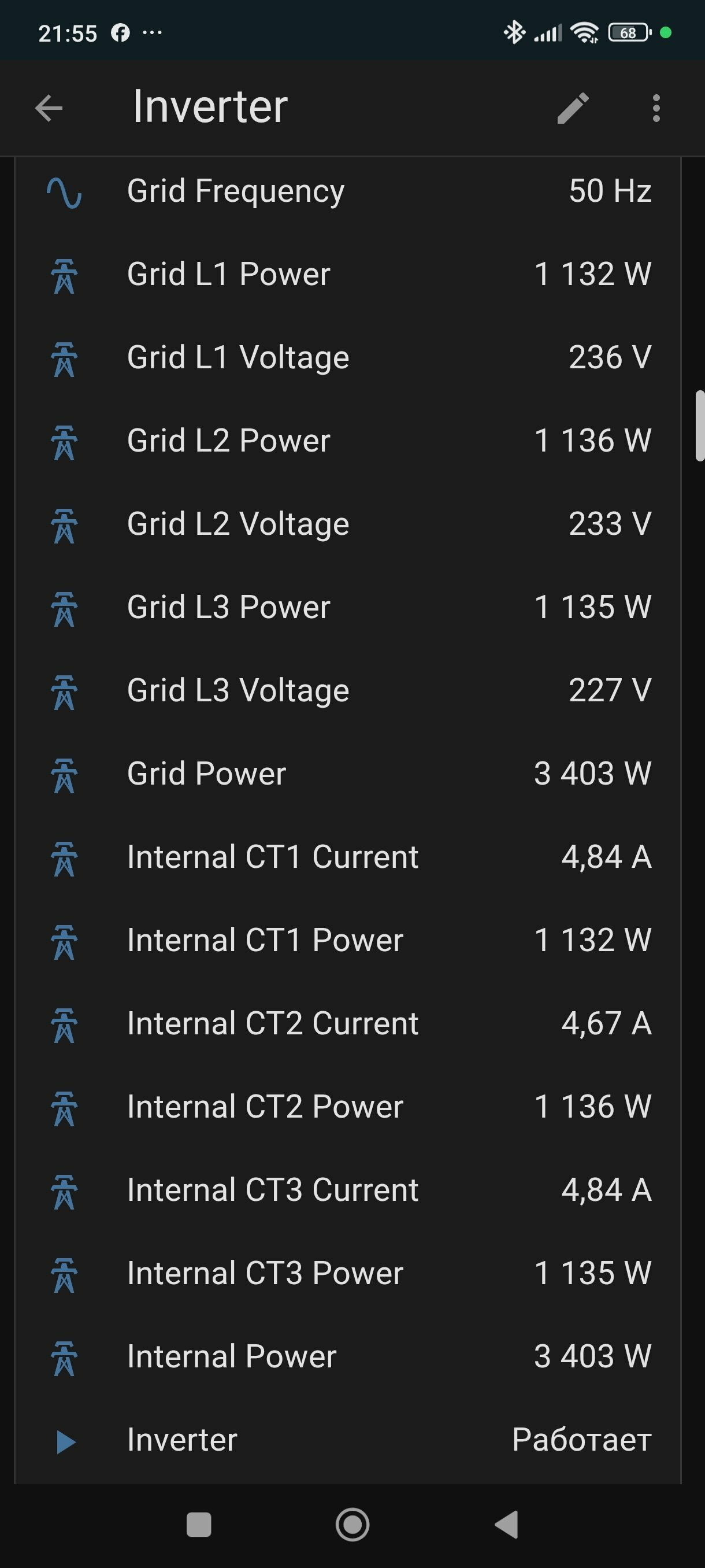

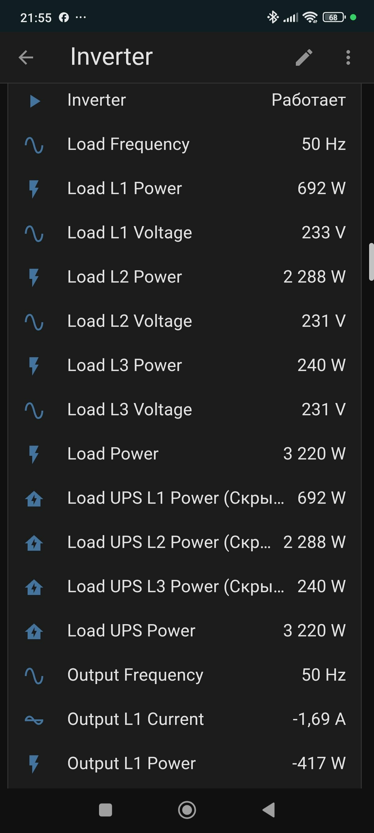

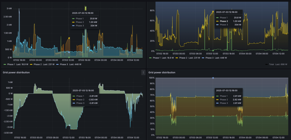

Vikctor Опубліковано: 3 липня Поділитись Опубліковано: 3 липня Пан volomoto, тут на одному форумі людина стверджує , що "до речі, 3-фазні сонячні інвертори Deye - вирівнюють перекос споживання по фазах". Мається на увазі режим байпасу. Наче ми тут такого не обговорювали. Що думаєте? Посилання на коментар Поділитися на інших сайтах More sharing options...
yurriy Опубліковано: 3 липня Поділитись Опубліковано: 3 липня (змінено) 14 минут назад, Vikctor сказал: Наче ми тут такого не обговорювали. Обговорювали, Віктор. Навіть, здається, скрін наводив. Вирівнюють тільки в режимі без продажу. Ось знайшов. Змінено 3 липня користувачем yurriy 1 1 Посилання на коментар Поділитися на інших сайтах More sharing options...
Vikctor Опубліковано: 3 липня Поділитись Опубліковано: 3 липня 4 часа назад, yurriy сказал: Вирівнюють тільки в режимі без продажу. О,це вже цікаво. А може во всіх режимах, бо ви ж не маєте ЗТ і відповідно не можете перевірити в інших режимах. Посилання на коментар Поділитися на інших сайтах More sharing options...
yurriy Опубліковано: 3 липня Поділитись Опубліковано: 3 липня 7 минут назад, Vikctor сказал: О,це вже цікаво. А може во всіх режимах, бо ви ж не маєте ЗТ і відповідно не можете перевірити в інших режимах. Може й так. В тебе є можливість перевірити 1 Посилання на коментар Поділитися на інших сайтах More sharing options...
Vikctor Опубліковано: 3 липня Поділитись Опубліковано: 3 липня 19 минут назад, yurriy сказал: Може й так. В тебе є можливість перевірити Знати б де ці показники знайти) Але в цілому людина схожі скріни як доказ розмістила. Єдине, що для мене незрозуміло - ось заряджаю я наприклад автівку і саме на цієї фазі просідає напруга. Чому тоді не рівномірно по всіх фазах... Посилання на коментар Поділитися на інших сайтах More sharing options...
yurriy Опубліковано: 3 липня Поділитись Опубліковано: 3 липня 7 минут назад, Vikctor сказал: Знати б де ці показники знайти) Це якраз не складно. На солармані або дейе клауд заходиш у девайси, вибираєш інвертор і в самому низу є графік, на якому треба вибрати потрібні криві, як на моєму скріні. 1 Посилання на коментар Поділитися на інших сайтах More sharing options...
mib Опубліковано: 3 липня Поділитись Опубліковано: 3 липня 10 минут назад, Vikctor сказал: Знати б де ці показники знайти) Але в цілому людина схожі скріни як доказ розмістила. Єдине, що для мене незрозуміло - ось заряджаю я наприклад автівку і саме на цієї фазі просідає напруга. Чому тоді не рівномірно по всіх фазах... Ну вот вроде работает, я графики не выводил но в моменте 2 Посилання на коментар Поділитися на інших сайтах More sharing options...
volomoto Опубліковано: 4 липня Поділитись Опубліковано: 4 липня 22 години тому, Vikctor сказав: Пан volomoto, тут на одному форумі людина стверджує , що "до речі, 3-фазні сонячні інвертори Deye - вирівнюють перекос споживання по фазах". Мається на увазі режим байпасу. Наче ми тут такого не обговорювали. Що думаєте? Та я про це писав в цій темі - Там правда нема даних про експорт, але тепер літо і ось приклад, що незалежно від того чи це імпорт, чи експорт, мережа завжди "бачить" однакову потужність по фазах: 4 Посилання на коментар Поділитися на інших сайтах More sharing options...
ЯД Опубліковано: 4 липня Поділитись Опубліковано: 4 липня 5 хвилин тому, volomoto сказав: Та я про це писав в цій темі - Там правда нема даних про експорт, але тепер літо і ось приклад, що незалежно від того чи це імпорт, чи експорт, мережа завжди "бачить" однакову потужність по фазах: Мне кажется, что независимо от асиметрик фаз фидинг, Дея пихает в сеть "поровну" по фазам. Иногда как следствие (у меня) не нагруженная фаза выходит за границы напряжения и сеть отрубается, вместо того, чтобы пихать больше в нагруженную с прошедшим напряжением. Посилання на коментар Поділитися на інших сайтах More sharing options...
volomoto Опубліковано: 4 липня Поділитись Опубліковано: 4 липня 1 година тому, ЯД сказав: Мне кажется, что независимо от асиметрик фаз фидинг, Дея пихает в сеть "поровну" по фазам. Иногда как следствие (у меня) не нагруженная фаза выходит за границы напряжения и сеть отрубается, вместо того, чтобы пихать больше в нагруженную с прошедшим напряжением. Вам здається, бо різниця велика. Якщо вимкнути Assymetric Phase Feeding, то DC-AC перетворювач зажди видає однакову потужність на фазах незалежно від навантаження. Відповідно та фаза, де є більше навантаження, буде менше експортувати в мережу. Якщо ж цю опцію включити, то балансування відбувається на стороні мережі і DC-AC перетворювач видає таку потужність, щоб на стороні мережі завжди була однакова потужність, навіть якщо для цього треба споживати по одній фазі і віддавати по іншій. 3 1 Посилання на коментар Поділитися на інших сайтах More sharing options...
