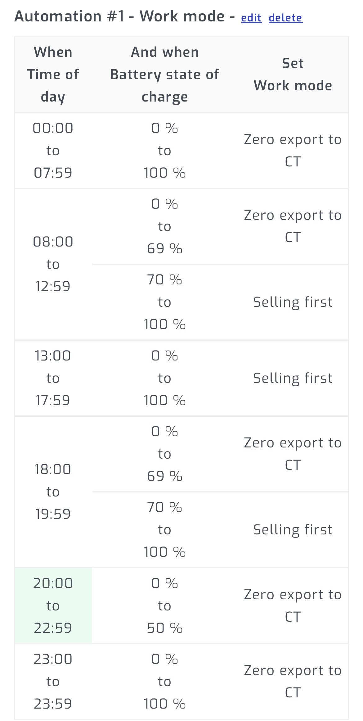

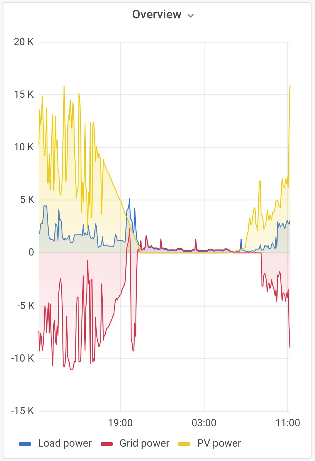

mib Опубліковано: 10 липня Поділитись Опубліковано: 10 липня 13 минут назад, МакДо сказал: Щоб не брати з мережі до 23:00. Тут уже и я не понял, у вас же нет понятия день/ночь пока генерация превышает потребление У вас же задача разрядить акб, какая разница когда это произойдет, главное ведь до появления солнца 1 Посилання на коментар Поділитися на інших сайтах More sharing options...
МакДо Опубліковано: 10 липня Поділитись Опубліковано: 10 липня 17 хвилин тому, mib сказав: Тут уже и я не понял, у вас же нет понятия день/ночь пока генерация превышает потребление У вас же задача разрядить акб, какая разница когда это произойдет, главное ведь до появления солнца Вибачте, не хтів вас заплутати Припустімо, що до 20:00 в мене стоїть режим Selling first і заряд АКБ 70%. З 20:00 в сонячний день генерація така собі і я вирішив автоматично перемикати на Zero export to CT і ставити рівень заряду АКБ 50%. Таким чином з 20:00 до 23:00 будинок живиться від АКБ і частково сонця. Зазвичай АКБ за цей період розряджається до 60-65%. А вже з 23:00 йде живлення з мережі. В цей час дружина не вмикає кухонне приладдя, основний бойлер заряджений. Тобто лишається перефірійка та іноді маленький бойлер на кухні. І звісно, це - літній графік. 1 Посилання на коментар Поділитися на інших сайтах More sharing options...

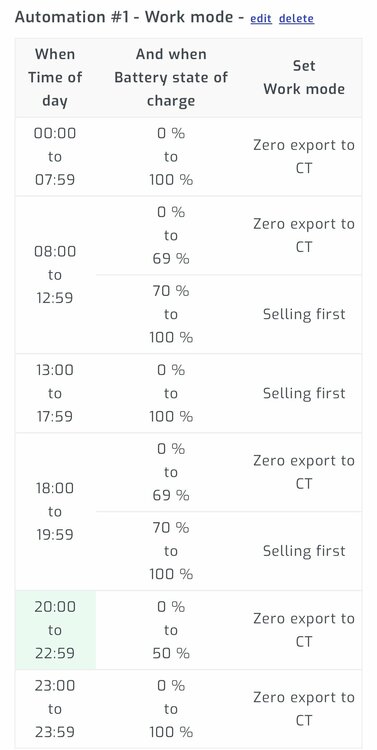

Олексій Рикун Опубліковано: 10 липня Поділитись Опубліковано: 10 липня 09.07.2025 в 10:16, МакДо сказав: В мене ось так. Але вдень увімкнений режим Selling first. На ніч вмикається Zero export to CT. Забрав з ночі всі потужні прилади. Зазвичай нижче 62% не падає. У якому додатку/розділі налаштувань у Вас автоматизовано переключення між режимами роботи? Посилання на коментар Поділитися на інших сайтах More sharing options...
МакДо Опубліковано: 10 липня Поділитись Опубліковано: 10 липня 14 хвилин тому, Олексій Рикун сказав: У якому додатку/розділі налаштувань у Вас автоматизовано переключення між режимами роботи? Solar Assistant 2 Посилання на коментар Поділитися на інших сайтах More sharing options...
mib Опубліковано: 10 липня Поділитись Опубліковано: 10 липня 56 минут назад, МакДо сказал: Вибачте, не хтів вас заплутати К сожалению опять не понял, учитывая что у вас летом единый тариф он равен тарифу ЗТ круглые сутки Я понимаю что вам утром нужен пустой акб что бы в него сливать излишки солнца которые продадутся при первой тучке Так же понимаю что выгодно нагреть бойлер от солнца он грубо тоже приймет излишки солнца Но я не понимаю какая разница когда разряжать акб который используется как буфер учитывая что до ноября у вас ночного тарифа нет Тоесть к чему привязка к 23:00 ? 2 Посилання на коментар Поділитися на інших сайтах More sharing options...
МакДо Опубліковано: 11 липня Поділитись Опубліковано: 11 липня 8 годин тому, mib сказав: Тоесть к чему привязка к 23:00 ? Просто символічно. Про нічний тариф і мови не йде. 1 Посилання на коментар Поділитися на інших сайтах More sharing options...
Vikctor Опубліковано: 11 липня Поділитись Опубліковано: 11 липня 2 часа назад, МакДо сказал: Просто символічно. Про нічний тариф і мови не йде. А з чим у вас символизується 23.00? А якщо серйозно, то чому не розряджаєте акб й далі до ранку? 2 Посилання на коментар Поділитися на інших сайтах More sharing options...
МакДо Опубліковано: 11 липня Поділитись Опубліковано: 11 липня (змінено) 50 хвилин тому, Vikctor сказав: А з чим у вас символизується 23.00? А якщо серйозно, то чому не розряджаєте акб й далі до ранку? Забув вкласти в символічність споживання е/е увечері на приготування вечері З 23:00 нічого потужного не працює і саме там набирається до ранку тих 300-500вт з мережі. Я б взагалі нічого з мережі не брав, але один мудрець сказав - ти маєш хоч трішки в місяць брати з мережі. p.s. - вчора SA глюканув і не переключив режим на Export to CT і падлюка продало АКБ до 50%. Але тут ви можете бачити те слабе навантаження, яке я лишаю мережі Змінено 11 липня користувачем МакДо 3 Посилання на коментар Поділитися на інших сайтах More sharing options...

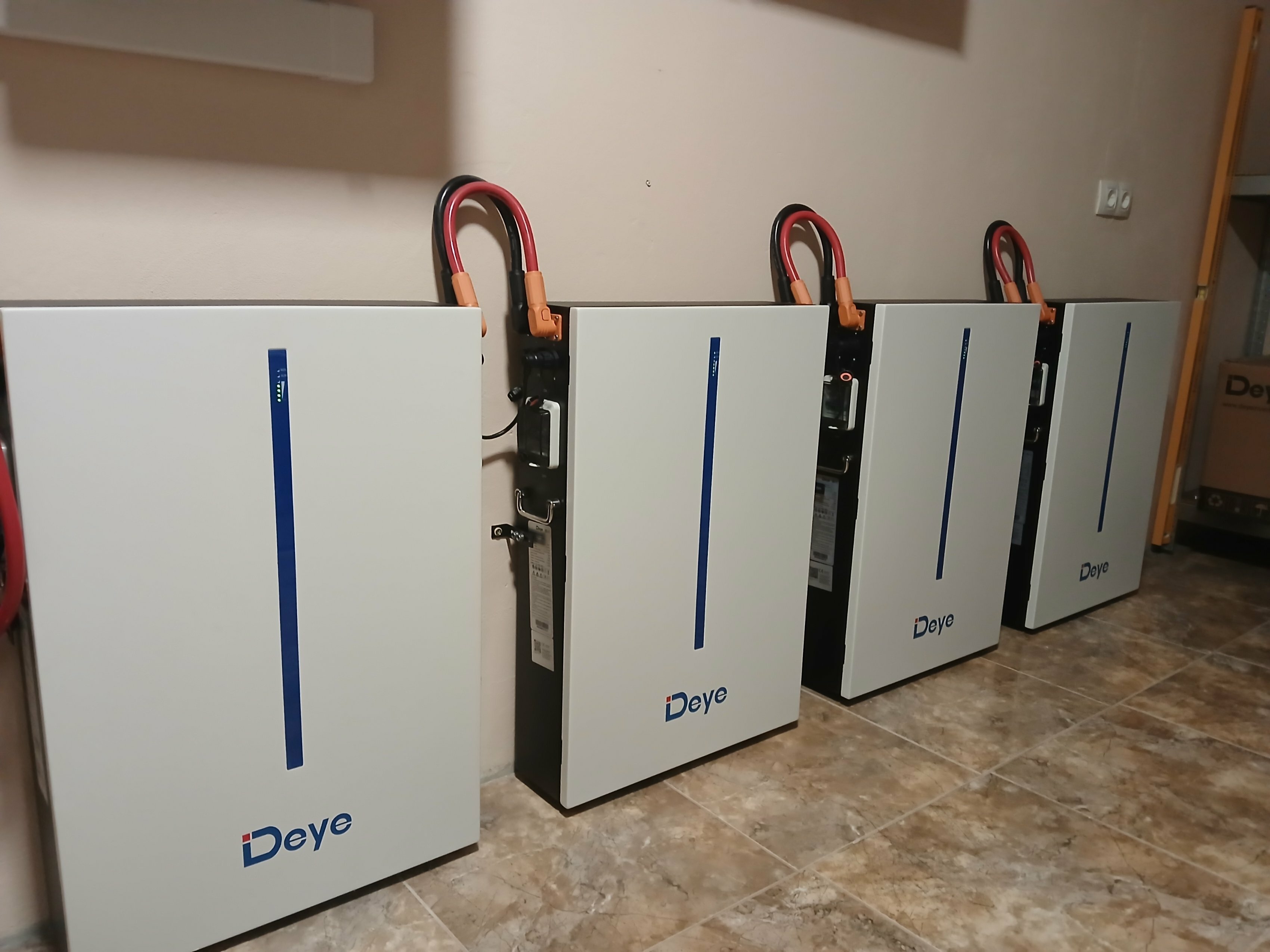

yurriy Опубліковано: 18 липня Поділитись Опубліковано: 18 липня Додав вчора до наявних двох ще дві батареї. На старих стояла прошивка 3008, на нових 3007. Не дивлячись на різні версії, батареї без проблем законектились та з'явились у солармані і дейе клауд. Ввечері написав у підтримку, щоб прошили однаковим софтом всі чотири. Вранці вже все було зроблено, прошито версією 300А. Тепер маю буфер у 24 кВт*год, це приблизно добове споживання будинку у спеку. 7 1 Посилання на коментар Поділитися на інших сайтах More sharing options...
Vikctor Опубліковано: 18 липня Поділитись Опубліковано: 18 липня 1 час назад, yurriy сказал: Додав вчора до наявних двох ще дві батареї. На старих стояла прошивка 3008, на нових 3007. Не дивлячись на різні версії, батареї без проблем законектились та з'явились у солармані і дейе клауд. Ввечері написав у підтримку, щоб прошили однаковим софтом всі чотири. Вранці вже все було зроблено, прошито версією 300А. Тепер маю буфер у 24 кВт*год, це приблизно добове споживання будинку у спеку. Огінь! Ну в тебе місця в котельні. Аж заздрю. По доброму звичайно. 2 Посилання на коментар Поділитися на інших сайтах More sharing options...

beavis Опубліковано: 18 липня Поділитись Опубліковано: 18 липня (змінено) 4 години тому, yurriy сказав: Додав вчора до наявних двох ще дві батареї. На старих стояла прошивка 3008, на нових 3007. Не дивлячись на різні версії, батареї без проблем законектились та з'явились у солармані і дейе клауд. Ввечері написав у підтримку, щоб прошили однаковим софтом всі чотири. Вранці вже все було зроблено, прошито версією 300А. Тепер маю буфер у 24 кВт*год, це приблизно добове споживання будинку у спеку. Сьогодні якраз АЛЛО підкинуло акцію 1+1=3. Ніколи ще цей акум не був по 40к офіціно) Шкода, що мені стіки не треба Змінено 18 липня користувачем beavis 2 Посилання на коментар Поділитися на інших сайтах More sharing options...

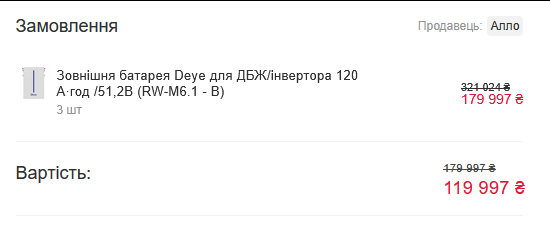

yurriy Опубліковано: 18 липня Поділитись Опубліковано: 18 липня 24 минуты назад, beavis сказал: Ніколи ще цей акум не був по 40к офіціно) Так, я за 43 купив. Що теж удвічі дешевше за перші. Зараз, мабуть, мінімум ціни. А батареї загалом непогані, не глючні як 5-ки. Перші вже мають по 200 циклів, SOH 100% і комірки не розлазяться. 3 Посилання на коментар Поділитися на інших сайтах More sharing options...
beavis Опубліковано: 18 липня Поділитись Опубліковано: 18 липня (змінено) 13 хвилин тому, yurriy сказав: Так, я за 43 купив. Що теж удвічі дешевше за перші. Зараз, мабуть, мінімум ціни. А батареї загалом непогані, не глючні як 5-ки. Перші вже мають по 200 циклів, SOH 100% і комірки не розлазяться. У мене два акума - перша і друга версія (B). На першому вже 470 циклів, SOH 97.8%. Але він був півтора роки один, тому його ганяв в хвіст і гриву) На другому акумі 177 циклів, сох 100. Купляв б/в з майже 100 циклами. Додав би третій, але у новому за повну ціну не бачу сенсу, коли перші 2 вже не першої свіжості. Змінено 18 липня користувачем beavis 2 Посилання на коментар Поділитися на інших сайтах More sharing options...
