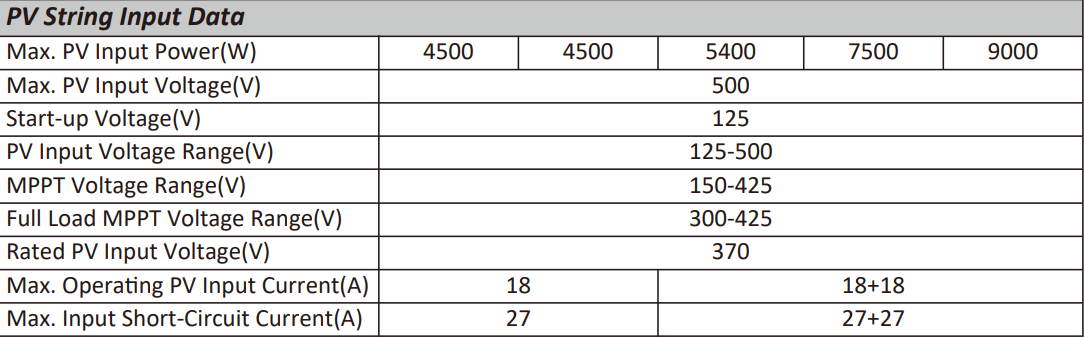

yur43 Опубліковано: 31 жовтня 2025 Автор Поділитись Опубліковано: 31 жовтня 2025 (змінено) новий МРРТ під нові ФЕМи - 18А, в старих інверторах 13А ? нові - менші за розмірами Змінено 31 жовтня 2025 користувачем yur43 Посилання на коментар Поділитися на інших сайтах More sharing options...
k-master Опубліковано: 31 жовтня 2025 Поділитись Опубліковано: 31 жовтня 2025 1 годину тому, МакДо сказав: В ТГ чаті VM один з майстрів обміняв свого sg05 на sg03, бо заглядав в середину обох. Побачив різницю у вазі та компонентах. Дійшли висновку, що деє пішли у боротьбу за клієнта методом утримання цінника. Типу в старіших генераціях перезаклад по залізу. А де істина - хз їм би просто робити 2 лінійки - одну для українських квартир де сонця ніколи на ньому не буде, максимальна паспортна потужність майже ніколи і інсталяція у закритому шкафу, а другу для українських будинків де сонячні поля на усю потужність, постійна робота на зелений тариф та забезпечення будинку вночі з акумуляторів. Посилання на коментар Поділитися на інших сайтах More sharing options...
Vikctor Опубліковано: 31 жовтня 2025 Поділитись Опубліковано: 31 жовтня 2025 43 минуты назад, yur43 сказал: в старих інверторах 13А ? Так. 18А це круто. Можна стильні панелі від лонджі ставити. 2 Посилання на коментар Поділитися на інших сайтах More sharing options...

volomoto Опубліковано: 1 листопада 2025 Поділитись Опубліковано: 1 листопада 2025 22 години тому, yur43 сказав: як думаєте, буде дешевше ? І чого вони такі легкі, 19кг ? Я б такий не брав, ну хіба в квартиру як ДБЖ, де він буде легко навантажений. 22 години тому, yur43 сказав: нова 6к по сонцю приймає 9к, в піку 12к. Трохи не так: макс. він буде брати від сонця 9к, а 12 – це сумарна потужність всіх трекерів, тобто там є два трекери по 6 кВт. Правда для такої потужності йому потрібне додаткове охолодження. 3 Посилання на коментар Поділитися на інших сайтах More sharing options...

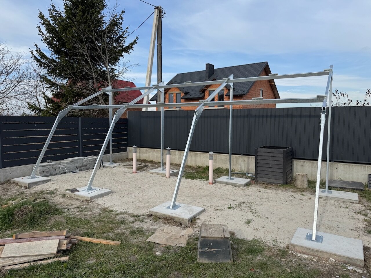

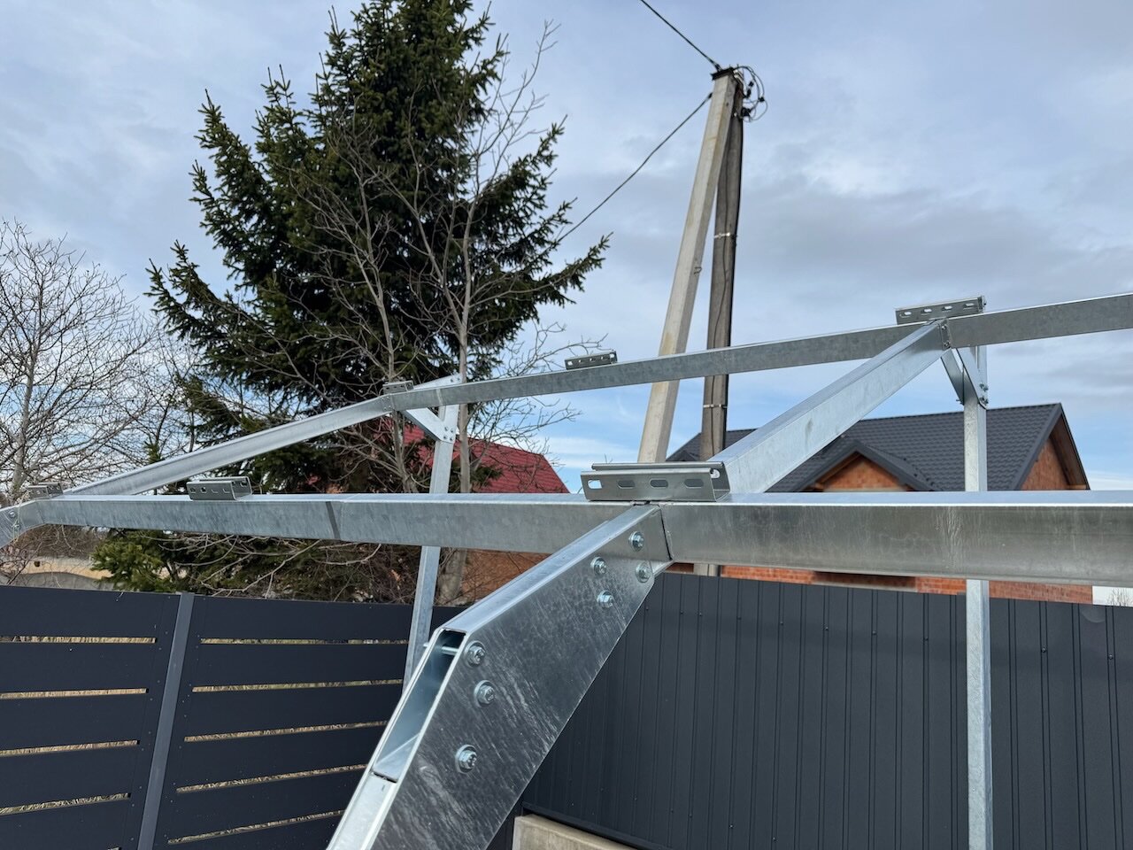

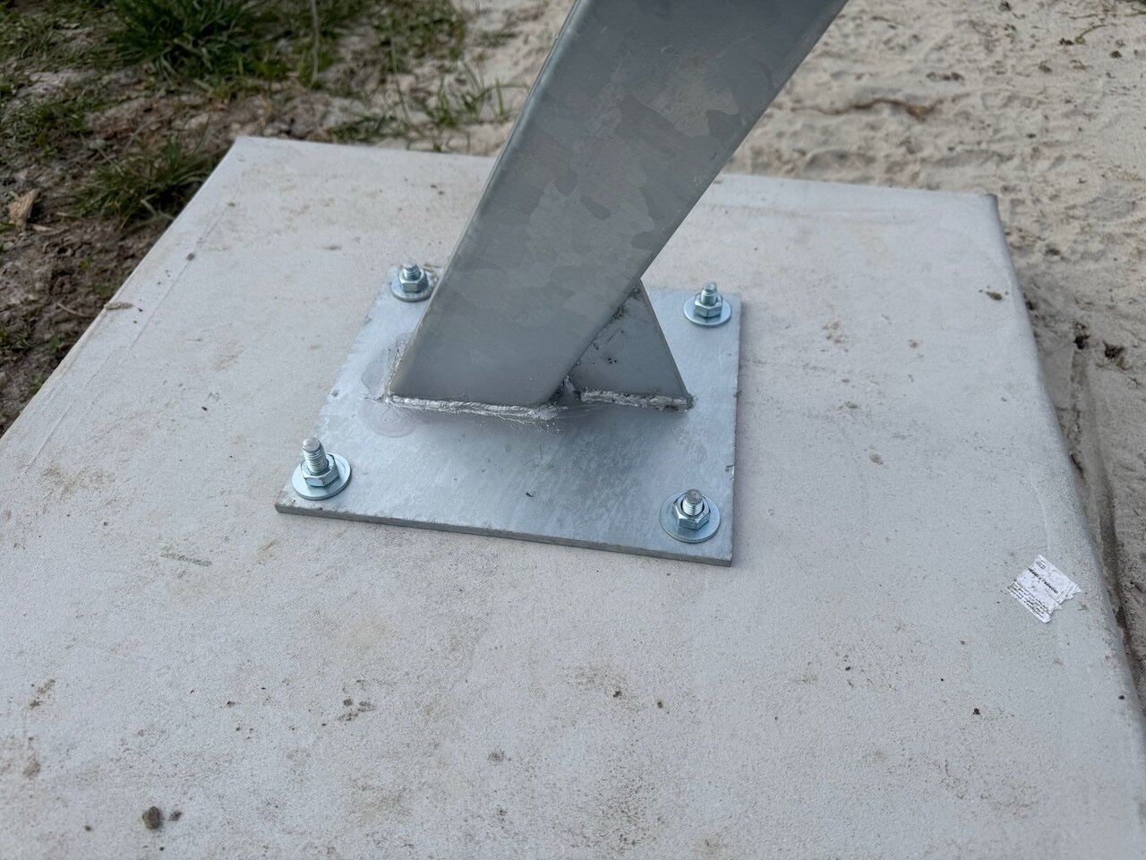

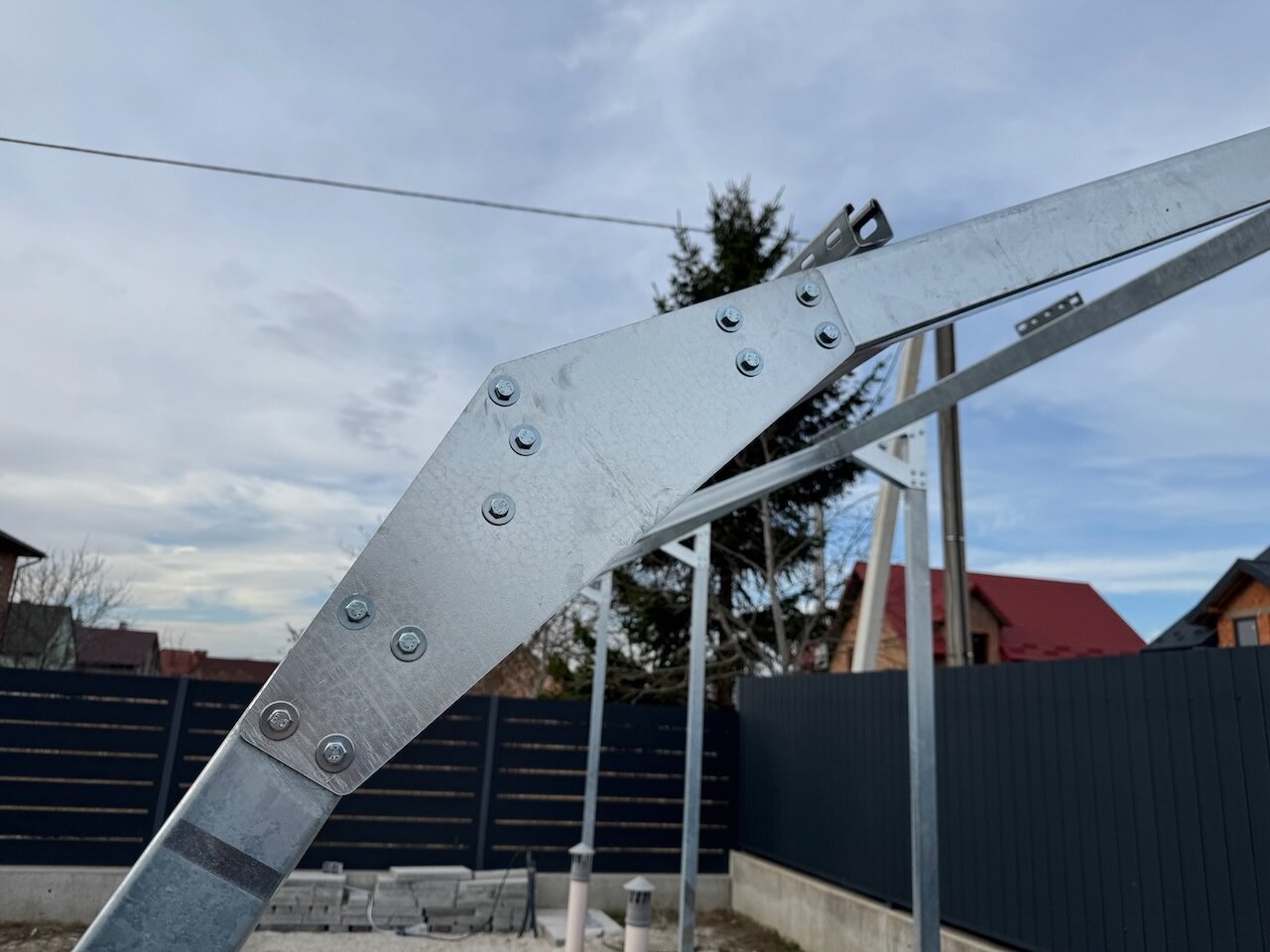

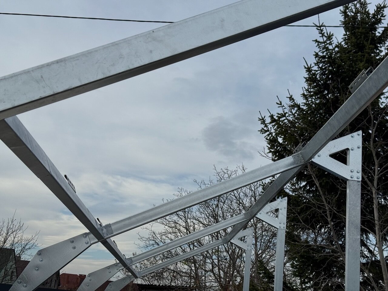

volomoto Опубліковано: 2 листопада 2025 Поділитись Опубліковано: 2 листопада 2025 20.10.2025 в 16:34, volomoto сказав: Буде отака конструкція в дальньому куті ділянки, де і поле розсіювання септика і де нічого толком рости не може: А отак воно виглядає в натурі: І трохи деталей: Прихований текст Тут майданчик трохи занизько залитий, тому прийшлось підкладати шайби 7 Посилання на коментар Поділитися на інших сайтах More sharing options...
beavis Опубліковано: 2 листопада 2025 Поділитись Опубліковано: 2 листопада 2025 (змінено) 20 хвилин тому, volomoto сказав: отак воно виглядає Трохи офтопу - у скільки обійшлось цинкування? У Вас там бомбосховище? Бо труби дивні) Змінено 2 листопада 2025 користувачем beavis Посилання на коментар Поділитися на інших сайтах More sharing options...
volomoto Опубліковано: 2 листопада 2025 Поділитись Опубліковано: 2 листопада 2025 59 хвилин тому, beavis сказав: у скільки обійшлось цинкування 6700 грн 59 хвилин тому, beavis сказав: У Вас там бомбосховище? Бо труби дивні) Це дренажне поле септика 1 Посилання на коментар Поділитися на інших сайтах More sharing options...
Vikctor Опубліковано: 2 листопада 2025 Поділитись Опубліковано: 2 листопада 2025 5 часов назад, volomoto сказал: А отак воно виглядає в натурі: І трохи деталей: Скрыть контент Тут майданчик трохи занизько залитий, тому прийшлось підкладати шайби О, дивлюся монтаж панелей буде по-модному - на кусінчики профілей. Бачив таке в китайських роликах на сторінках продавців кріплень, але не уявляв як досягти потрібній жорсткісті на даху. А на вашій конструкції вона звичайно буде. 2 Посилання на коментар Поділитися на інших сайтах More sharing options...
