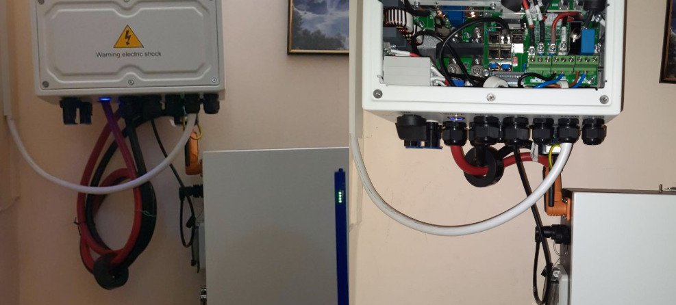

Alvalk Опубліковано: 27 листопада 2025 Поділитись Опубліковано: 27 листопада 2025 Підкажіть, будь ласка, це нормально, коли під час роботи від батарей при різкій зміні навантаження короткочасно скаче напруга? Виглядає так, наче інвертор підлаштовує потужність при зміні навантаження, але з якоїсь затримкою. Спочатку думав, що десь погані контакти. Обжав як слід всі контакти, від щитка до інвертора і на всіх автоматах але проблема не зникла Помічаю, як блимають лампочки (але не всі, деякі витримують): - разово при вмиканні електрочайника (2 кВт) -доволі часто при вмиканні кавомашини та приготуванні нею кави (як я розумію, там бойлер намагається підтримувати постійну температуру води і часто вмикається/вимикається, по декілька разів на секунду) Перевіряв стрілочним вольтметром, відстежив стрибки напруги від 5 до 10В в різні напрямки від норми, але насправді мабуть більше, бо стрілка інерційна. А цифровим навіть не намагався, бо він ще більш інерційний Посилання на коментар Поділитися на інших сайтах More sharing options...
Vikctor Опубліковано: 27 листопада 2025 Поділитись Опубліковано: 27 листопада 2025 1 час назад, Alvalk сказал: Підкажіть, будь ласка, це нормально, коли під час роботи від батарей при різкій зміні навантаження короткочасно скаче напруга? Виглядає так, наче інвертор підлаштовує потужність при зміні навантаження, але з якоїсь затримкою. Спочатку думав, що десь погані контакти. Обжав як слід всі контакти, від щитка до інвертора і на всіх автоматах але проблема не зникла Помічаю, як блимають лампочки (але не всі, деякі витримують): - разово при вмиканні електрочайника (2 кВт) -доволі часто при вмиканні кавомашини та приготуванні нею кави (як я розумію, там бойлер намагається підтримувати постійну температуру води і часто вмикається/вимикається, по декілька разів на секунду) Перевіряв стрілочним вольтметром, відстежив стрибки напруги від 5 до 10В в різні напрямки від норми, але насправді мабуть більше, бо стрілка інерційна. А цифровим навіть не намагався, бо він ще більш інерційний Так подивіться на екрані інвертору - там є напруга. В цілому ніколи подібного в себе не помічав. Лампи блимають виключно при зникненні/появі мережі. Посилання на коментар Поділитися на інших сайтах More sharing options...
yurriy Опубліковано: 27 листопада 2025 Поділитись Опубліковано: 27 листопада 2025 1 час назад, Alvalk сказал: Підкажіть, будь ласка, це нормально, коли під час роботи від батарей при різкій зміні навантаження короткочасно скаче напруга? Не нормально. В мене не скаче. Можливо є питання до якості під'єднання батареї - завеликий перехідний опір, на якому просідає напруга при потужному навантаженні. Яким перетином батарея під'єднана? Посилання на коментар Поділитися на інших сайтах More sharing options...
Alvalk Опубліковано: 27 листопада 2025 Поділитись Опубліковано: 27 листопада 2025 1 час назад, Vikctor сказал: Так подивіться на екрані інвертору - там є напруга. В цілому ніколи подібного в себе не помічав. Лампи блимають виключно при зникненні/появі мережі. ну при зникненні/появі мережі - то норма. При вмиканні чайника - міг би й не помітити. Але від кофемашини йде така світломузика, що не помітити важко. Хоча лампи OSRAM Не блимають. а більш дешеві блимають. Також блимають маленькі OSRAM G4 12V, що є світлодіодними аналогами галогенок 1 час назад, Vikctor сказал: Так подивіться на екрані інвертору - там є напруга. Спробую, але я не впевнений, що там миттєво міняється. Скоріше навіть впевнений, що ні. 1 час назад, yurriy сказал: Не нормально. В мене не скаче. Можливо є питання до якості під'єднання батареї - завеликий перехідний опір, на якому просідає напруга при потужному навантаженні. Яким перетином батарея під'єднана? Батарея теж Deye, під'єднана рідним дротом. В батарею спец роз'єм, в інвертор клема. На дротах вони не зекономили. Клема навіть у кабельний ввод не влізла (хочу поміняти), довелось ввод знімати і прямо в дірку корпуса заводити. Короче кабель 70 квадратів (AWG 2/0). Сам в шоці. Ладно б тільки для паралельного з'єднання акумів, але для з'єднання з інвертором теж такий поклали. Тож не думаю, що там проблема. До речі, коли живлення від мережи, вольтметр теж засікає маленькі стрибки, але значно менші, і на лампи вони не впливають. Посилання на коментар Поділитися на інших сайтах More sharing options...
Vikctor Опубліковано: 27 листопада 2025 Поділитись Опубліковано: 27 листопада 2025 (змінено) 9 минут назад, Alvalk сказал: Спробую, але я не впевнений, що там миттєво міняється. Скоріше навіть впевнений, що ні. Швидкість приблизно така само як на РКН. Тобто таки миттєво. П.С.: в мене геть усі лампочки максус, тобто дешеві. Відповідно всі скачки напруги добре видни. Змінено 27 листопада 2025 користувачем Vikctor Посилання на коментар Поділитися на інших сайтах More sharing options...
Александр Аврамчук Опубліковано: 28 листопада 2025 Поділитись Опубліковано: 28 листопада 2025 при роботі від батареї не помічаю жодних скачків при вмиканні потужних споживачів, духовка, праска, чайник . інвертор на 5квт. батарея самозбір, кабель 25мм. при появі зникнені мережі ледки блимають корокочасно. Посилання на коментар Поділитися на інших сайтах More sharing options...
Alvalk Опубліковано: 28 листопада 2025 Поділитись Опубліковано: 28 листопада 2025 18 часов назад, Vikctor сказал: Швидкість приблизно така само як на РКН. Тобто таки миттєво. П.С.: в мене геть усі лампочки максус, тобто дешеві. Відповідно всі скачки напруги добре видни. Відкрив інвертор, зробив заміри та подивився на дисплей під час роботи кавомашини. 1. На виході з інвертора на навантаження стрілка теж помітно стрибає, хоча амплітуда менша, ніж в розетці 2. На екрані інвертора вихідну напругу показало від 231В до 222В, але там інерційність теж є. 3. На клемах акумулятора теж вольтметром трохи побачив стрибки, але невеликі 4. На екрані інвертора батарея показала зміну напруги десь від 53.1 до 52.8 чи 52.7, тобто 0.3-0.4В. Мабуть при навантаженні 1.5-2 кВт це нормально. Навіть не знаю, чи то з інвертором щось не так, чи кавомашина така дивна Посилання на коментар Поділитися на інших сайтах More sharing options...
Vikctor Опубліковано: 28 листопада 2025 Поділитись Опубліковано: 28 листопада 2025 1 час назад, Alvalk сказал: Відкрив інвертор, зробив заміри та подивився на дисплей під час роботи кавомашини. 1. На виході з інвертора на навантаження стрілка теж помітно стрибає, хоча амплітуда менша, ніж в розетці 2. На екрані інвертора вихідну напругу показало від 231В до 222В, але там інерційність теж є. 3. На клемах акумулятора теж вольтметром трохи побачив стрибки, але невеликі 4. На екрані інвертора батарея показала зміну напруги десь від 53.1 до 52.8 чи 52.7, тобто 0.3-0.4В. Мабуть при навантаженні 1.5-2 кВт це нормально. Навіть не знаю, чи то з інвертором щось не так, чи кавомашина така дивна Може це якісь особливості в роботі зв'язки інвертор+акб дея, хоча це трохи дивно. Але таки незначні стрибки напруги навряд повинні якось впливати на мерехтіння лампочек. Загалом на работу системи це ніяк не впливає. Просто ваша має свою особливість. не страшно. Посилання на коментар Поділитися на інших сайтах More sharing options...
Alvalk Опубліковано: 28 листопада 2025 Поділитись Опубліковано: 28 листопада 2025 36 минут назад, Vikctor сказал: Може це якісь особливості в роботі зв'язки інвертор+акб дея, хоча це трохи дивно. Але таки незначні стрибки напруги навряд повинні якось впливати на мерехтіння лампочек. Загалом на работу системи це ніяк не впливає. Просто ваша має свою особливість. не страшно. Та ні, батарея тут точно ні до чого. Стрибки, думаю, в моменті більші, просто інерційні системи вимірювання не встигають це зафіксувати. В цілому теж приходжу до висновку - не паритись, просто трохи ті лампи дратують. Більш за все - G4. Вони хоч і OSRAM, але маленькі, там мабуть і місця недостатньо для нормального конденсатора, щоб ці стрибки виправити Мабуть просто заміню трансформатор від галогенок на блок живлення AC 220В -> DC 12V і заспокоюсь Спойлер А може колись психану і проведу експеримент - візьму ту кавомашину, відвезу в інше місце, де стоїть інвертор Deye і протестую ))) Посилання на коментар Поділитися на інших сайтах More sharing options...
razzil Опубліковано: 29 листопада 2025 Поділитись Опубліковано: 29 листопада 2025 (змінено) 12 годин тому, Alvalk сказав: візьму ту кавомашину ваша кавомашина наврядчи споживає більше 2квт. З електрочайником це не відтворюється? В тій самій розетці. Змінено 29 листопада 2025 користувачем razzil Посилання на коментар Поділитися на інших сайтах More sharing options...
Alvalk Опубліковано: 29 листопада 2025 Поділитись Опубліковано: 29 листопада 2025 (змінено) 7 часов назад, razzil сказал: ваша кавомашина наврядчи споживає більше 2квт. З електрочайником це не відтворюється? В тій самій розетці. Вона десь 1.8 кВт, чайник 2 кВт, при включенні чайника трохи був разовий блим Але сьогодні проблема несподівано вирішилась. Давно збирався поміняти товсті дроти (інвертор-батарея). Бо по-перше рідні були 1.5 метри, а вони стоять зовсім поруч, і висить велике неестетичне кільце, а по-друге, клеми не проходили в кабельний ввод, тому тимчасово ввод був знятий, і провода просунуті просто в металеву дірку. Хотів поставити короткі з комплекту (для паралельного з'єднання батарей), але потрібно було напресувати відповідну клему. Пішов шукати - виявилось, що там дроти 70 квадратів 😲 і всі клеми на базарі були завеликі і з великою діркою М10 - М12 (а в інверторі гвинти М6) Пошукав в інтернеті, замовив, обжав, поставив кабельні вводи, приєднав, і... лампи блимати перестали. Хоча стрибки напруги все ж таки є, але мабуть менші і на лампи не впливають. Хоча дешеві лампи в санвузли трохи мерехтять, але зовсім трохи і там неважливо, там не дратують, і можна поміняти, якщо що. Не знаю, в чому була справа, може в клемах контакт краще, чи ще щось, але факт - стало нормально. Було-стало: кришку, звісно, потім закрутив ) Змінено 29 листопада 2025 користувачем Alvalk 6 Посилання на коментар Поділитися на інших сайтах More sharing options...

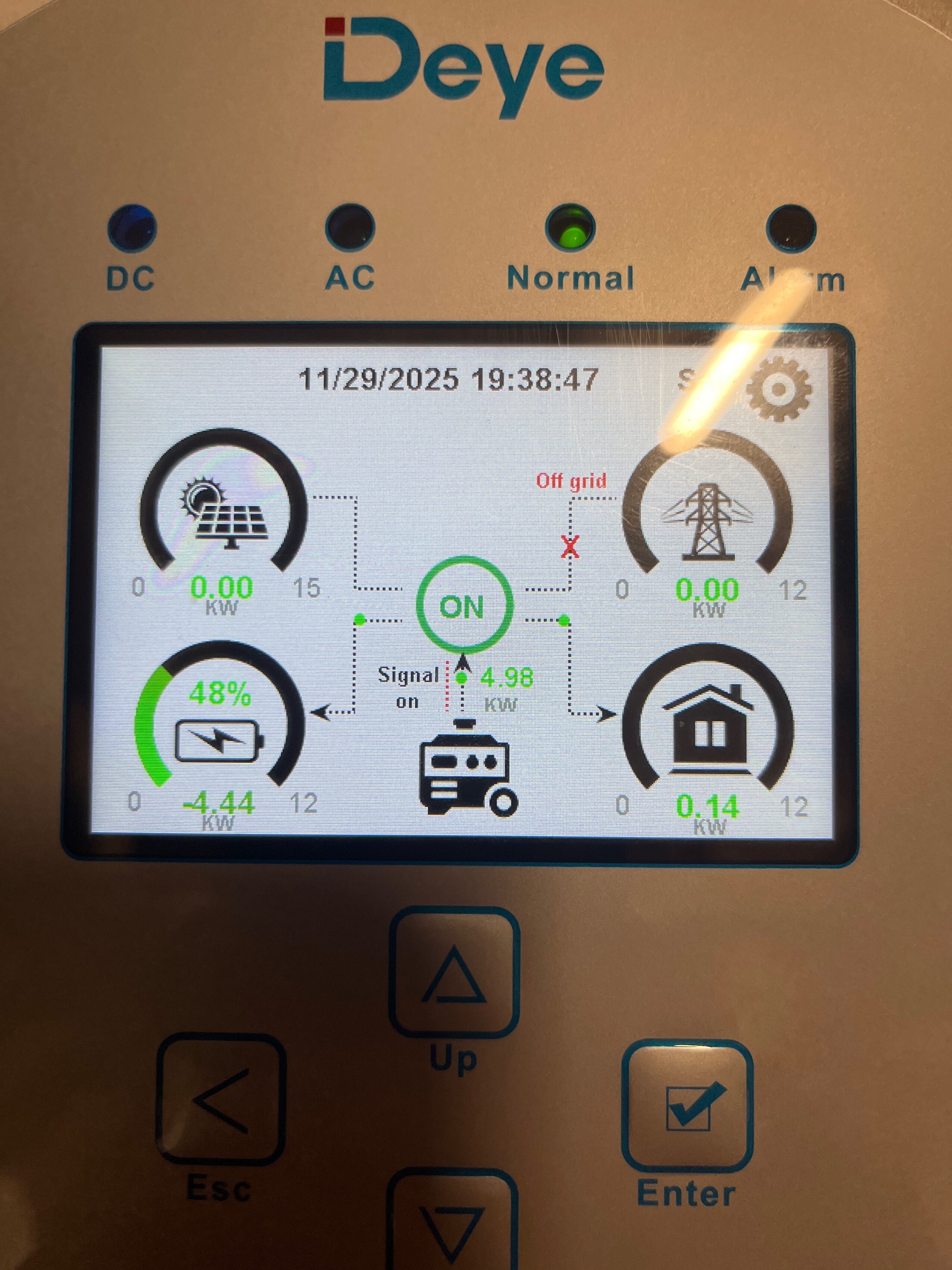

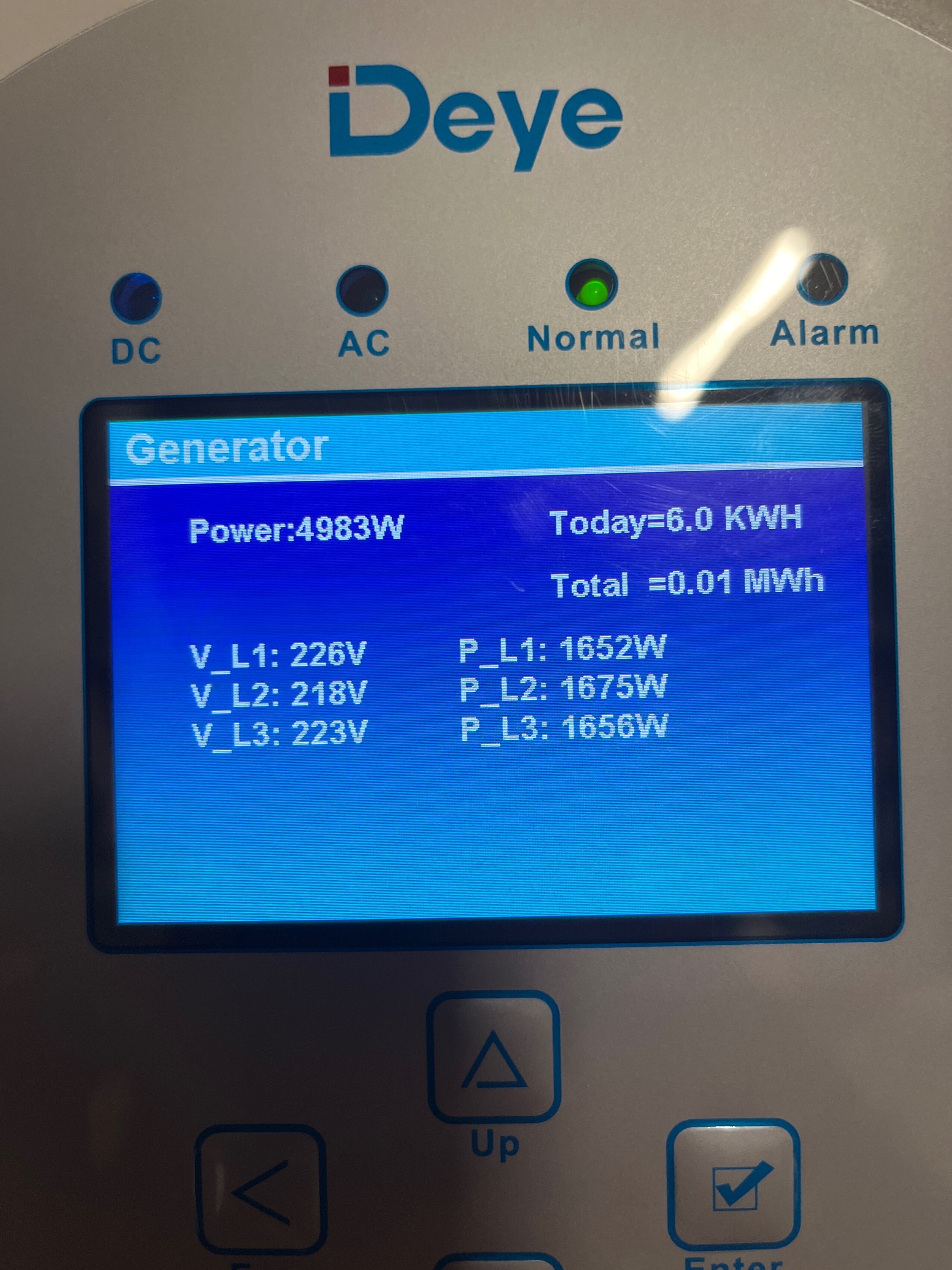

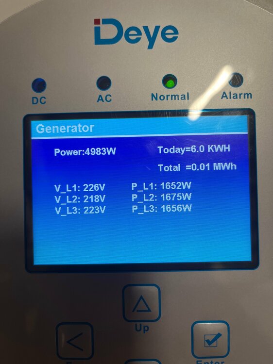

МакДо Опубліковано: 29 листопада 2025 Поділитись Опубліковано: 29 листопада 2025 (змінено) Всім привіт. Сьогодні в 01:20 зникла мережа і ми досі без неї. Все місто знеструмлено і звучать терміни від 2 діб до місяця на відбудову. Вночі АКБ зарядилося лише до 75%, а потім включився ТН та бойлер. На ранок було 28% і хмарне небо. Нарешті я поїхав до тестя і забрав 3ф дизельний генератор, який чекав таких форс-мажорів. Були проблеми з паливом, бо на АЗС зʼявилися черги з каністрами. Генератор підключив і не без танців з бубном все ж таки вдалося його задіяти. Думав буде важче, бо мало практичних кейсів у підключенні 3ф генераторів до 3ф інверторів. Змінено 29 листопада 2025 користувачем МакДо 6 Посилання на коментар Поділитися на інших сайтах More sharing options...
МакДо Опубліковано: 29 листопада 2025 Поділитись Опубліковано: 29 листопада 2025 Upd: генератор вмер))) 1 2 4 Посилання на коментар Поділитися на інших сайтах More sharing options...
