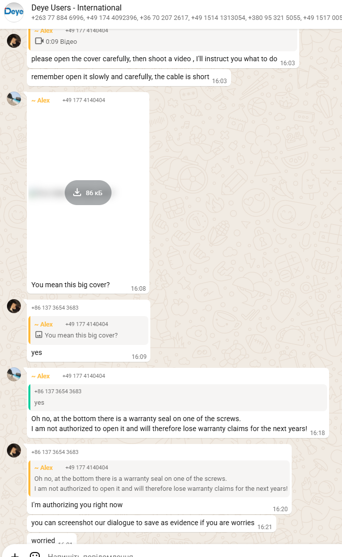

beavis Опубліковано: 14 січня Поділитись Опубліковано: 14 січня Трохи ржаки від китайців)) випадково натрапив. "I'm autorizing you right now" 2 Посилання на коментар Поділитися на інших сайтах More sharing options...

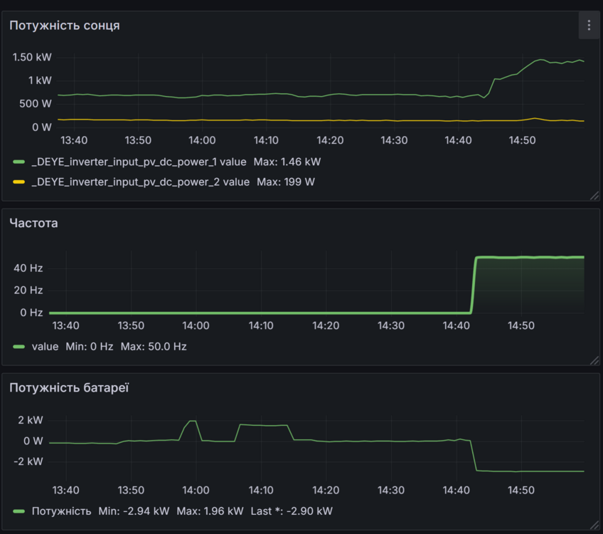

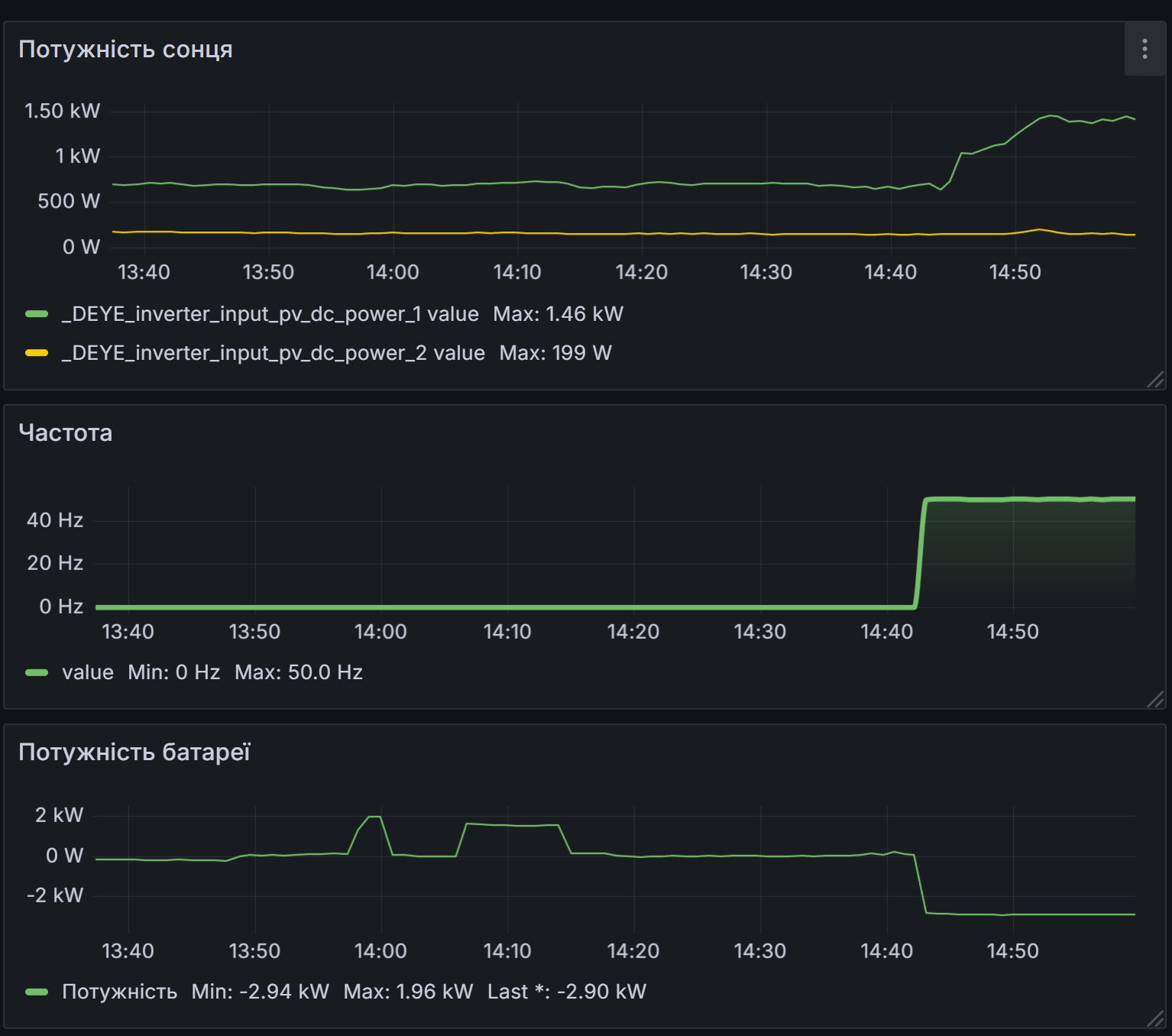

k-master Опубліковано: 16 січня Поділитись Опубліковано: 16 січня Якийсь тиждень відкриттів. Сьогодні побачив ще одну дивну поведінку. Панелі під снігом, 2х13 паралельно. Видавало воно щось 400 Вт з 10-ти кіловатного поля і тут вимкнули електроенергію. Спробував почитстити, дотягнувся тільки до 5-6 панелей мабуть з одного стрінга, на генерацію це особливо не вплинуло бо додаткові 100-200 Вт могли бути просто від зміни кута сонця. Ну й так воно якось працювало, батарейка не заряджалась, коли треба було розряджалась. І тут вмикають електроенергію і поле замість 600 Вт починає видавати 1,5 кВт. От сижу й думаю як потужність поля може бути пов'язана з мережею. Це теж може бути пов'язано з прошивкою? 2 Посилання на коментар Поділитися на інших сайтах More sharing options...
yurriy Опубліковано: 16 січня Поділитись Опубліковано: 16 січня 43 минуты назад, k-master сказал: Це теж може бути пов'язано з прошивкою? Схоже, що сніг сповз з панелей 1 1 Посилання на коментар Поділитися на інших сайтах More sharing options...
k-master Опубліковано: 16 січня Поділитись Опубліковано: 16 січня 1 година тому, yurriy сказав: Схоже, що сніг сповз з панелей та ні, приблизно так само було. Ну може з якоїсь однієї і цього вистачило. Посилання на коментар Поділитися на інших сайтах More sharing options...

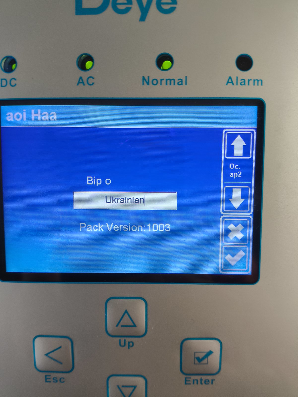

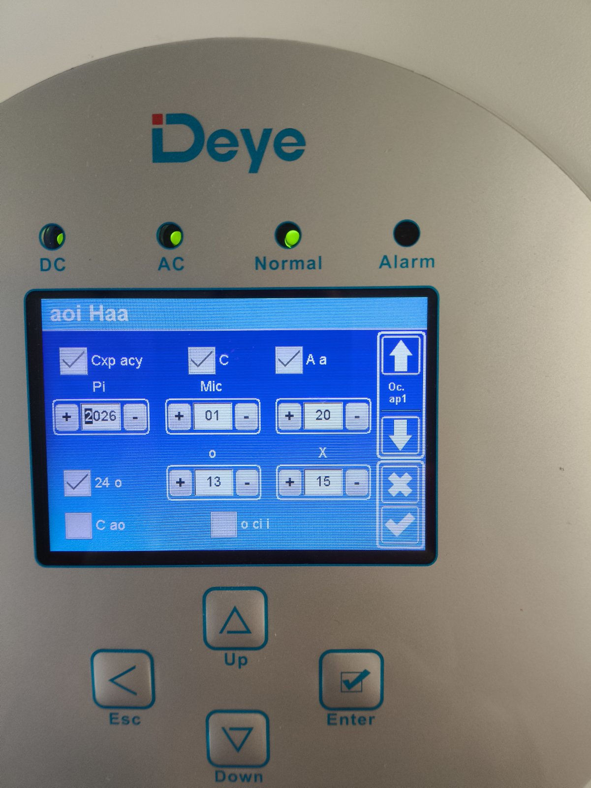

Vikctor Опубліковано: 20 січня Поділитись Опубліковано: 20 січня Нагадайте будь ласка яка інформація потрібна китайцям для оновлення прошивки? Номера інвертора достатньо чи ще щось? Посилання на коментар Поділитися на інших сайтах More sharing options...
МакДо Опубліковано: 20 січня Поділитись Опубліковано: 20 січня 8 хвилин тому, Vikctor сказав: Нагадайте будь ласка яка інформація потрібна китайцям для оновлення прошивки? Номера інвертора достатньо чи ще щось? Обов'язково серійник логгера, але я додаю і серійник інвертора 2 Посилання на коментар Поділитися на інших сайтах More sharing options...

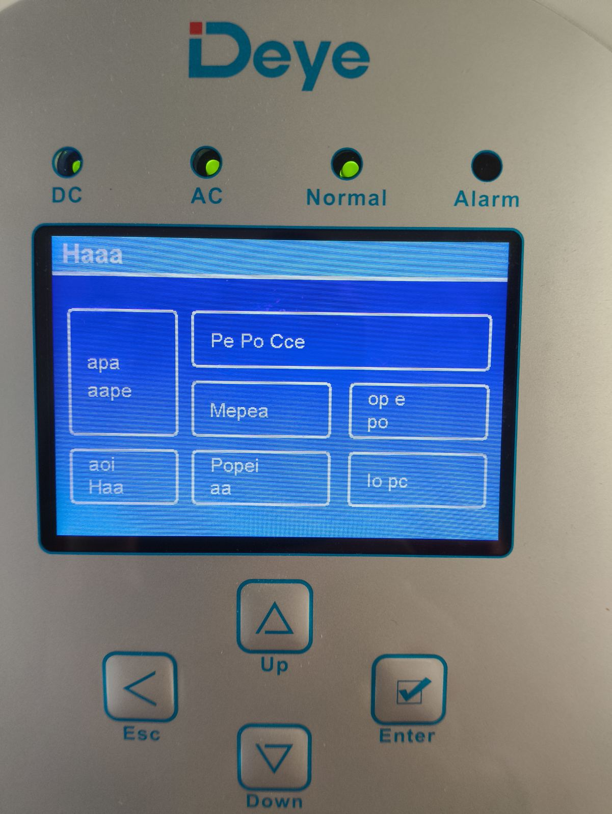

Vikctor Опубліковано: 20 січня Поділитись Опубліковано: 20 січня 1 час назад, МакДо сказал: Обов'язково серійник логгера, але я додаю і серійник інвертора Щось там з підтримкою щось не те чи може русня в саппорт пролізла. Запитав чи обов'язково залишити українську мову. Відповів що вистачить англійськой. У підсумку отримав якийсь набір знаків з неможливістю змінити мову (на фото.) Попросив повернути англійську. Відповіли що зробили (done.) По факту лишень вимкнули мені всю електрику на кілька хвилин, але нічого не змінилося. Ну нафіг - наступного разу буду звертатись за новою прошивкою тільки у випадку країній потреби... 1 1 2 Посилання на коментар Поділитися на інших сайтах More sharing options...
