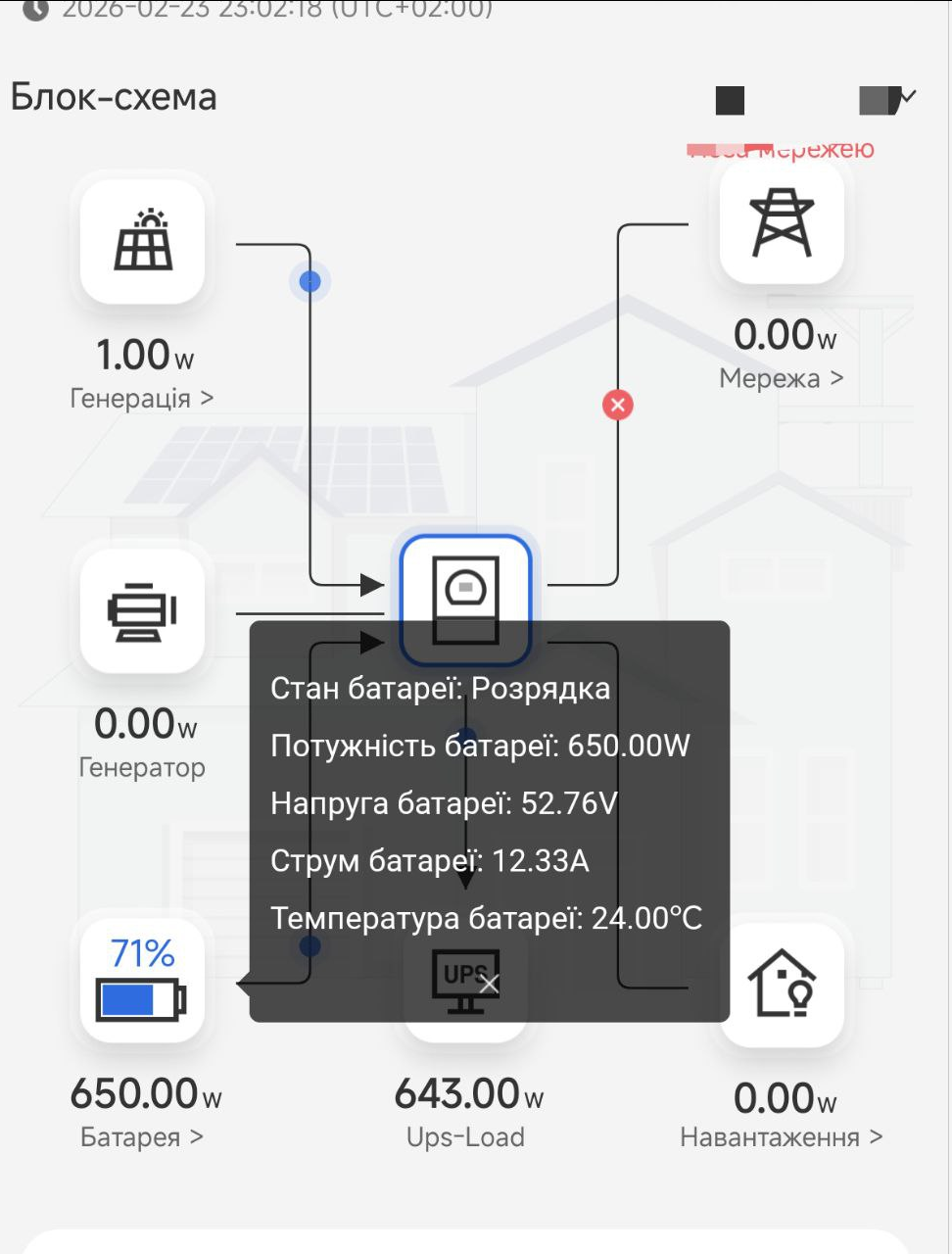

yur43 Опубліковано: 23 лютого Автор Поділитись Опубліковано: 23 лютого (змінено) 12 хвилин тому, mib сказав: Чего туда смотреть В додатку Соліс тиснеш на інвертор на будиночку і відкривається вікно з напругою/струмом мережі, вся інфа по PV, температура інвертора. Тиснеш на батарею - бачиш все по батареї, всі параметри + SOH, цикли, температуру. Всі дані оновлюються динамічно. Спробуйте це легко знайти в додатку Деї, це небо і земля. Не без помилок перекладу, до налаштувань теж нелегко добратись, але апарат клас. Мабуть Дея скоро буде дешевшати. Змінено 23 лютого користувачем yur43 1 Посилання на коментар Поділитися на інших сайтах More sharing options...

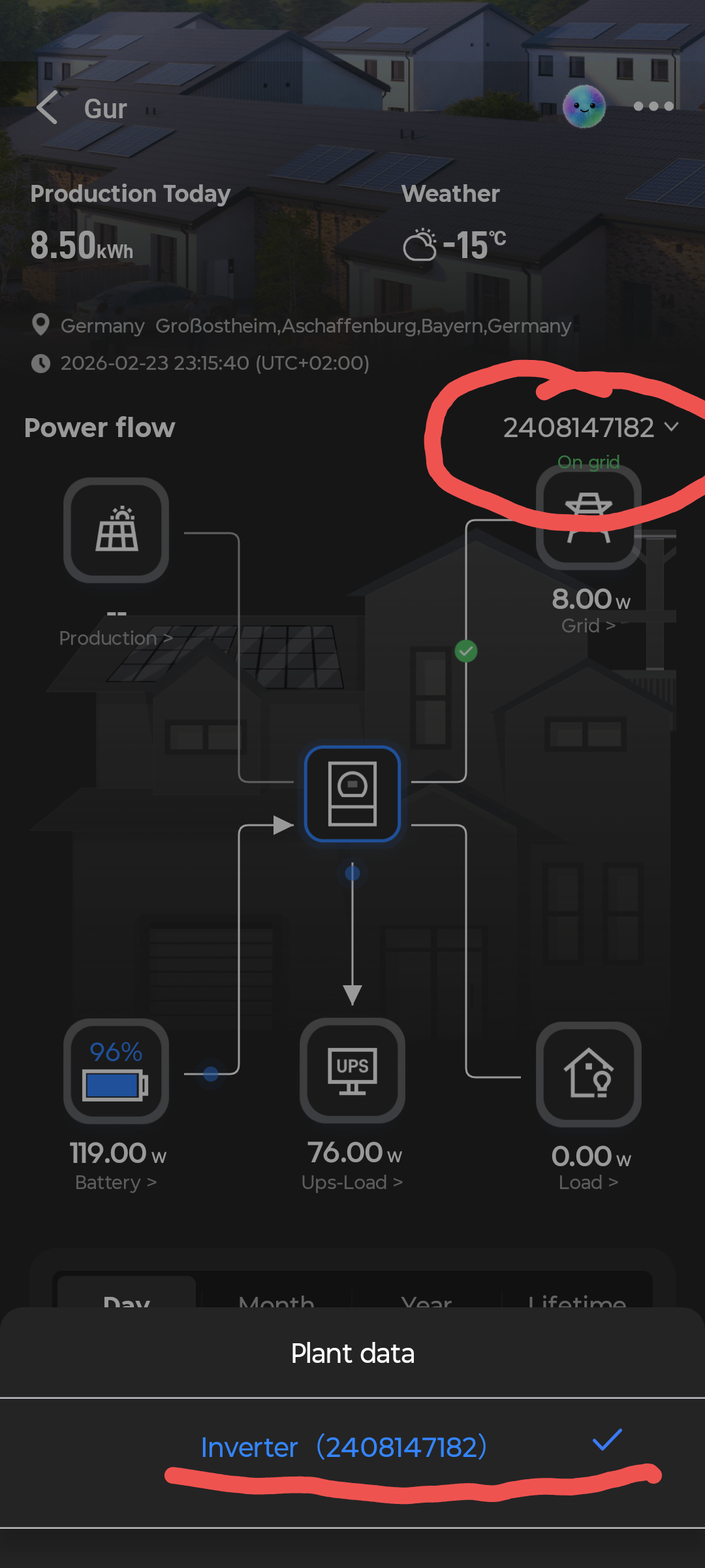

beavis Опубліковано: 23 лютого Поділитись Опубліковано: 23 лютого 8 хвилин тому, yur43 сказав: Спробуйте це легко знайти в додатку Деї Навіть не смішно: 1 1 Посилання на коментар Поділитися на інших сайтах More sharing options...
ЯД Опубліковано: 23 лютого Поділитись Опубліковано: 23 лютого 9 хвилин тому, yur43 сказав: В додатку Соліс тиснеш на інвертор на будиночку і відкривається вікно з напругою/струмом мережі, вся інфа по PV, температура інвертора. Тиснеш на батарею - бачиш все по батареї, всі параметри + SOH, цикли, температуру. Всі дані оновлюються динамічно. Спробуйте це легко знайти в додатку Деї, це небо і земля. Не без помилок перекладу, до налаштувань теж нелегко добратись, але апарат клас. Мабуть Дея скоро буде дешевшати. На англоязычных форумах пишут на оборот, Дейе апликуха гораздо проще и удобнее чем солис) ну и в ХА интересно есть ли что А так пишут что новые солисы догнали дею, раньше они были шумнее и настроек меньше. Посилання на коментар Поділитися на інших сайтах More sharing options...
yur43 Опубліковано: 23 лютого Автор Поділитись Опубліковано: 23 лютого (змінено) 11 хвилин тому, beavis сказав: Навіть не смішно: чого в мене такого не відбувається? Куди тиснути на андроїді? Може то того шо я не кінцевий користувач а інстал ? По любому в Соліса це працює, шрифти читаються і т.д. Змінено 23 лютого користувачем yur43 Посилання на коментар Поділитися на інших сайтах More sharing options...

ЯД Опубліковано: 23 лютого Поділитись Опубліковано: 23 лютого 8 хвилин тому, yur43 сказав: чого в мене такого не відбувається? Куди тиснути на андроїді? 3 1 Посилання на коментар Поділитися на інших сайтах More sharing options...
beavis Опубліковано: 23 лютого Поділитись Опубліковано: 23 лютого 9 хвилин тому, yur43 сказав: чого в мене такого не відбувається? Куди тиснути на андроїді? У Вас справа зверху є надпис "Дані станції". Тицніть на нього і виберіть Ваш інвертор. 4 Посилання на коментар Поділитися на інших сайтах More sharing options...

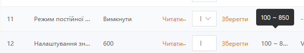

yur43 Опубліковано: 23 лютого Автор Поділитись Опубліковано: 23 лютого 10 хвилин тому, beavis сказав: Тицніть вік живи, вік учись, для мене це відкриття 15 хвилин тому, vovarpd сказав: А android auto є в deye, solis? точно є управління Соліс для теплового насосу по SOC, десь наче бачив управління для автозарядки, але не можу знайти, є якась постійна напруга 100-850v, можу включити клієнту 2 Посилання на коментар Поділитися на інших сайтах More sharing options...
