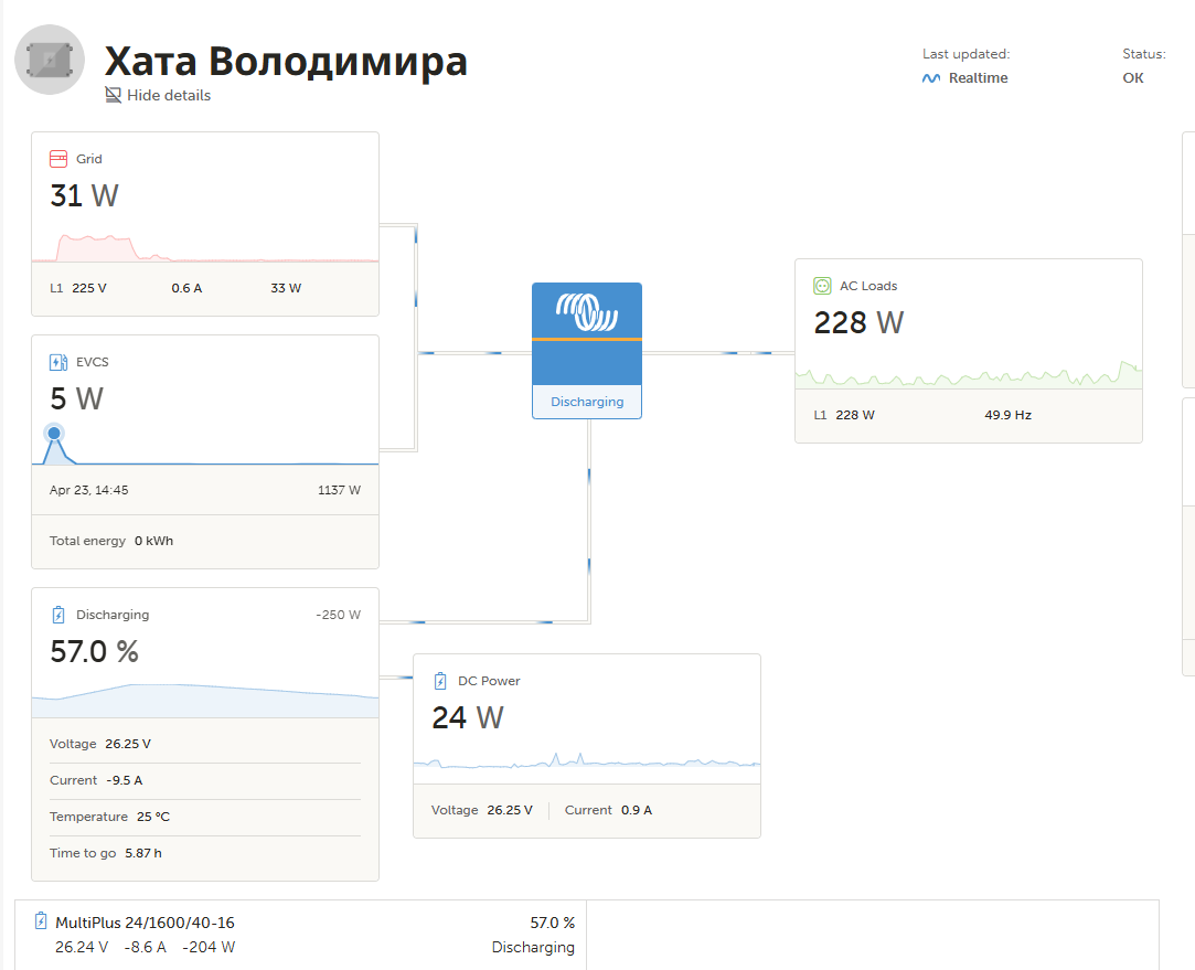

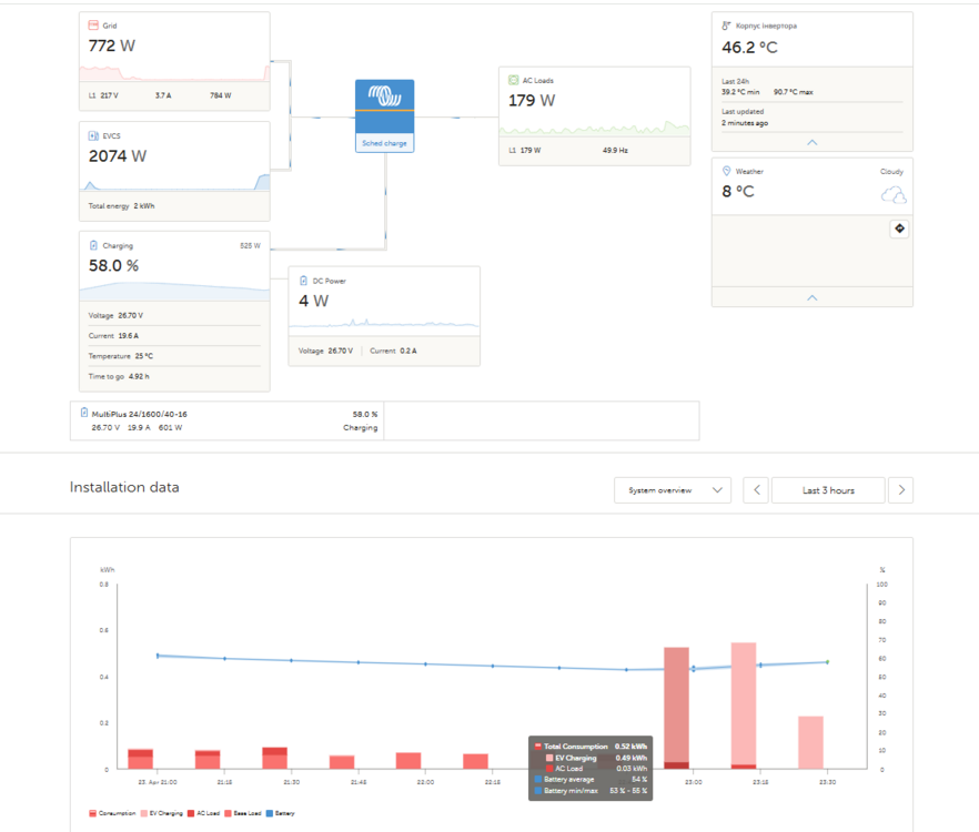

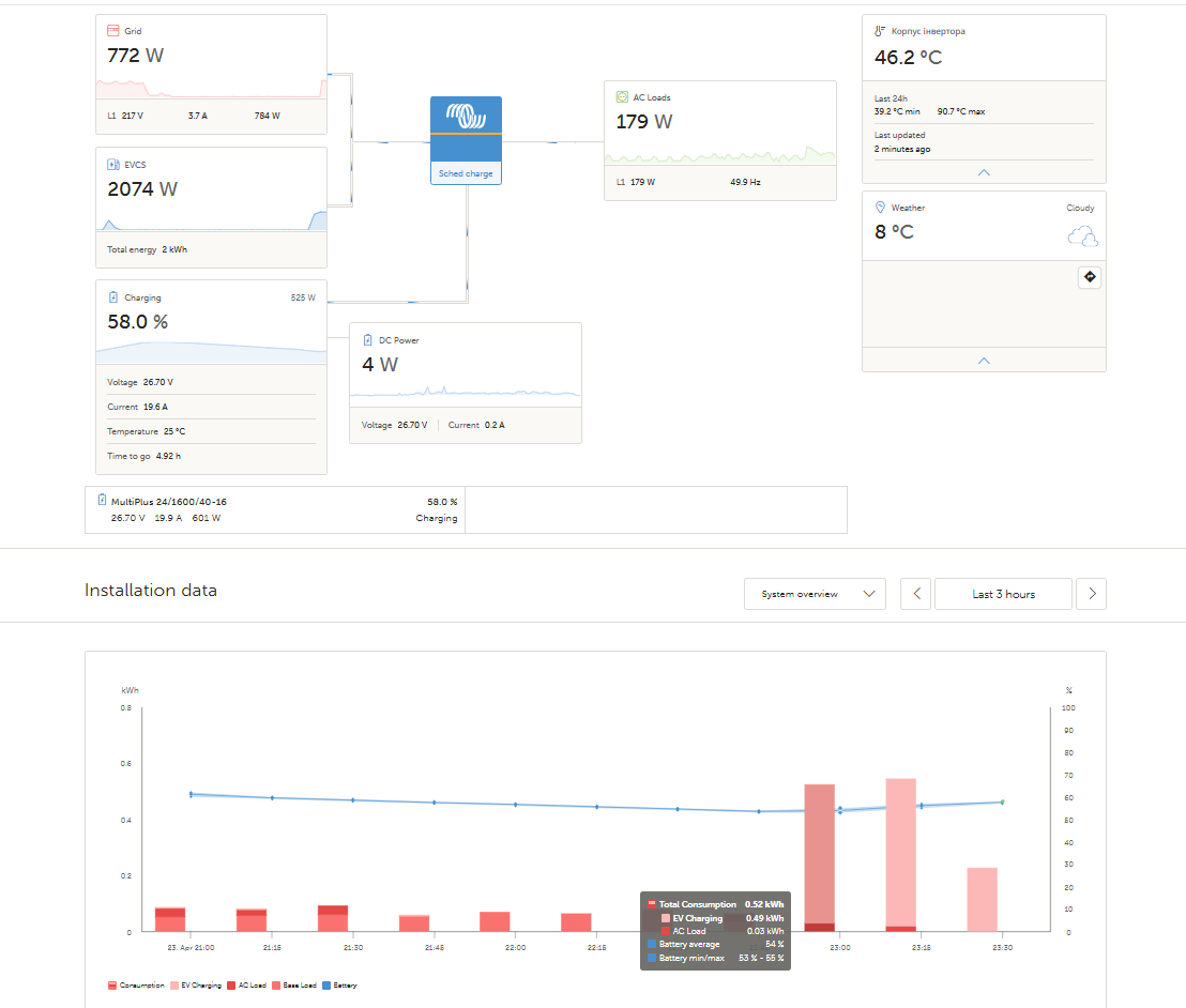

vovarpd Опубліковано: 23 квітня Поділитись Опубліковано: 23 квітня Побавився з бетою 3.80 venus os. Зробив віртуальний EV Charger на основі shelly розетки і втикнув туда своє зарядне від електрички. Так як в мене проста розетка і там 2квт максимум зарядка може давати - то шеллі plug m (16A) розетки достатньо. Тепер маю такий віджет EVCS на VRM на AC Input (він перед інвертором в мене), і воно веде нормальну статистику по сопживанню електромашини. Бо те що каже машина то насправді менше, воно втрат на перетворенні не показує. А тут зручно бачити споживання, можна вимкнути зарядку віддалено, вкл викл зарядку базуючись на сонячній генерації (бо я наприклад рішив не проплачувати 3000 грн шкоді на цілий рік цього року. минулого року той віддалений доступ коштував шось 500 грн, а зараз все що треба і нетреба зробили пакетом і різко підняли ціни). Якщо великі потужності то звісно краще купити зразу віктронівську зарядку. community.victronenergy.com/t/vrm-release-notes-dess-adjustable-consumption-split-consumption-categories-multisite-ai/56886 Посилання на коментар Поділитися на інших сайтах More sharing options...

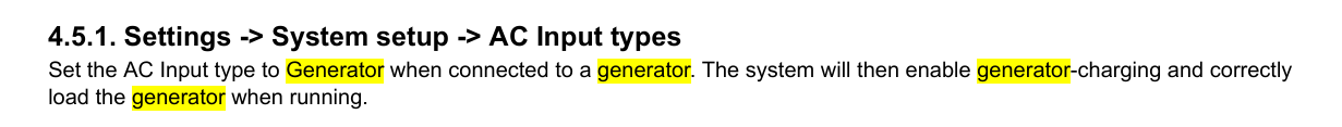

standov Опубліковано: 23 квітня Поділитись Опубліковано: 23 квітня (змінено) 47 минут назад, vovarpd сказал: що з ESS асистентом появляється експорт на долі секунди це в генераторному режимі входу? 47 минут назад, vovarpd сказал: що ESS нетреба використовувати з off grid і генератором? грід режим, а мова про генераторний, він окремо описаний як само для генераторів. ESS мануал Змінено 23 квітня користувачем standov Посилання на коментар Поділитися на інших сайтах More sharing options...

standov Опубліковано: 23 квітня Поділитись Опубліковано: 23 квітня (змінено) 30 минут назад, vovarpd сказал: Зробив віртуальний EV Charger я через оце https://github.com/mr-manuel/venus-os_dbus-mqtt-ev-charger завів в vrm зарядку китайську з туєй, openhab від туї отримує всі дані і годує ними по mqtt цей віртуальний чарджер. Але треба розуміт що це просто статистика, ess керувати ним не вміє, для цього все-ж треба рідну, ну або кервання писати десь ззовні (ну або в нодеред). Змінено 23 квітня користувачем standov Посилання на коментар Поділитися на інших сайтах More sharing options...
vovarpd Опубліковано: 23 квітня Поділитись Опубліковано: 23 квітня (змінено) 1 година тому, standov сказав: я через оце https://github.com/mr-manuel/venus-os_dbus-mqtt-ev-charger завів в vrm зарядку китайську з туєй, openhab від туї отримує всі дані і годує ними по mqtt цей віртуальний чарджер. Але треба розуміт що це просто статистика, ess керувати ним не вміє, для цього все-ж треба рідну, ну або кервання писати десь ззовні (ну або в нодеред). В 3.80 власне вони додали в ноду Virtual Device оту роль EvCharger. наразі ніби так - просто статистика. От зараз пішла зарядка по нічному. Бракує зовнішнього лічильника тому цифри неспівпадають бо вона до віктрона. Але в графіку вже є окремий графік EV Charging. На днях на вебінарі Victron+Shelly вони говорили що EV це зараз hot topic для них, і вони активно цю тему розвивають. Думаю цей EVCS компонент (віртуальний чи оригінальний зарядний це неважливо, важливіше буде конект до автомобіля щоб отримати SOC та інші дані але це буде платна опція у врм - вона вже в беті є (community.victronenergy.com/t/beta-connect-your-electrical-vehicle-to-vrm/49569), так як це потребує платежів виробникам за доступ до АПІ автомобіля хоча я вже ніби найшов безплатний варіант через obd адаптер але там свої нюанси) буде обов'язково братися до уваги в DESS при наявності сонця і різних тарифів в майбутньому. А наразі хіба що самому в нод ред це налаштовувати - виключати зарядку якщо мало сонця, вмикати якщо багато Змінено 23 квітня користувачем vovarpd 1 Посилання на коментар Поділитися на інших сайтах More sharing options...

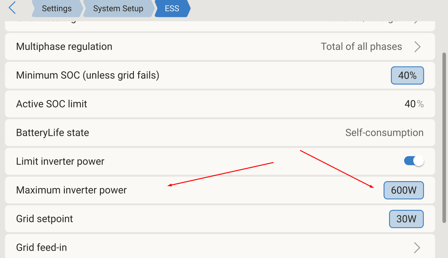

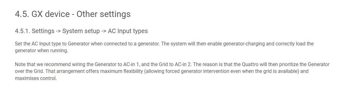

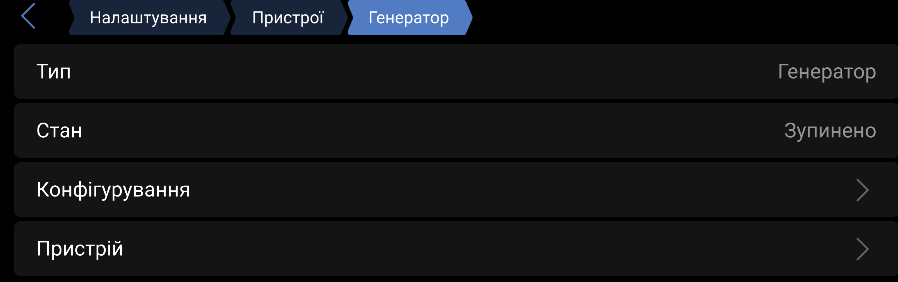

vovarpd Опубліковано: 24 квітня Поділитись Опубліковано: 24 квітня (змінено) 12 годин тому, standov сказав: це в генераторному режимі входу? грід режим, а мова про генераторний, він окремо описаний як само для генераторів. ESS мануал але там нижче ще є речення. Цей розділ взагалі виглядає так ніби написаний в контексті Quattro з двома AC IN. Щоб навантажувати генератор навіть при наявності мережі. Генераторний режим входу я не пробував, но щось думаю то нічого принципово не міняє в контексті отих різких навантажень бо це програмна галочка на Venus OS, а не на рівні прошивки. Може якби ця галочка десь стояла на прошивці інвертора а не у Venus OS то толк би був, а так думаю нема. Но я НЕ пробував, можливо це і спрацює. Там є дуже схожа ситуація з Maxmimum Inverter Power. Тобто ви задаєте ліміт потужності інвертора у ESS на консолі при наявності мережі. Зазвичай все працює добре з пріоритетом по батареї в межах того ліміту. Але як тільки ви включаєте наприклад щось дуже потужне, то той ліміт спрацьовує з затримкою кілька секунд. Спочатку інвертор всеодно видає максимум можливого. Я це завжди замічаю коли жінка включає праску і з інвертора йде максимальні номінальні 1300W (1600VA) і тільки потім падає до 600W і починає більше брати з мережі. Змінено 24 квітня користувачем vovarpd Посилання на коментар Поділитися на інших сайтах More sharing options...

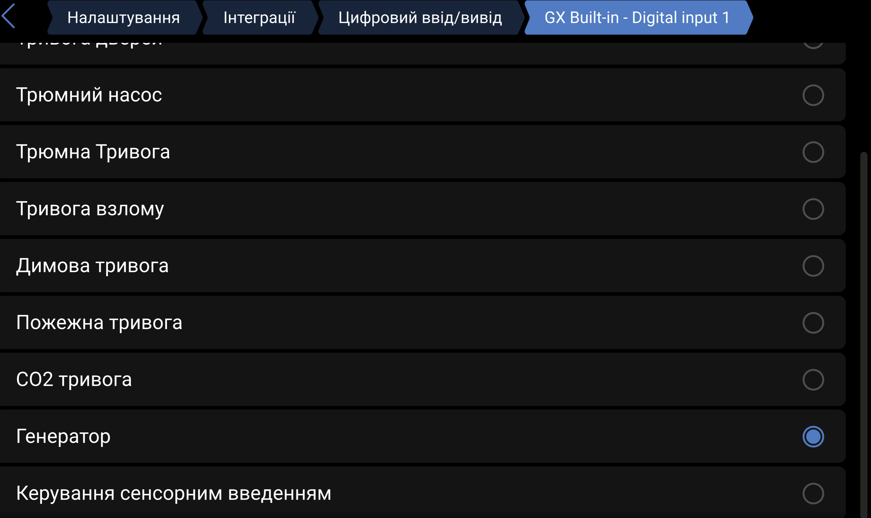

standov Опубліковано: 24 квітня Поділитись Опубліковано: 24 квітня (змінено) 2 часа назад, vovarpd сказал: Генераторний режим входу я не пробував, но щось думаю то нічого принципово не міняє в контексті отих різких навантажень бо це програмна галочка на Venus OS, а не на рівні прошивки. Може якби ця галочка десь стояла на прошивці інвертора а не у Venus OS то толк би був, а так думаю нема. інвертор в "зовнішньому керуванні" нашо галочки в прошивці? 2 часа назад, vovarpd сказал: Там є дуже схожа ситуація з Maxmimum Inverter Power. це не схожа ситуація а протилежна, бо з обмеженням потужності інвертор через моніторинг намагається "обманути фізику", оскільки моніторинг має затримку як і затримка по шині то він то синхронно зробити не може. З експортом ситуація зворотня, інвертор *своїм* алгоритмом синхронізації по частоті та підніманням зі свого боку по зовнішній команді напруги керує зворотнім перетоком через збільшення потенціалу на своєму боці, тобто не обманює фізику а створює сам умови по внутрішній команді, 2 часа назад, vovarpd сказал: ніби написаний в контексті Quattro з двома AC IN це загальний мануал на ESS, просто для квадро вони окремо написали що входи мають жорсткий пріоритет і це варто прахувати, тут навпаки вони НЕ написали що *повинні* використовувати якийсь кокретний вход під генератор і це значить що тупо софтова історія Змінено 24 квітня користувачем standov Посилання на коментар Поділитися на інших сайтах More sharing options...

standov Опубліковано: 24 квітня Поділитись Опубліковано: 24 квітня знову таки, підтримка генератора це штатна функція яка доступна в cerbo і дуже дивно для віктрона її видавати людям, навіть не прикритою ролями, якщо вона "проблемна" або, ще гірше - "небезпечна". Тому як на мене міграція на квадро лише для епізодичного бекапу це сильно оверкіл, це рішення скоріше для бізнесу коли генератор то засіб економії грошей в часи великих тарифів Посилання на коментар Поділитися на інших сайтах More sharing options...
