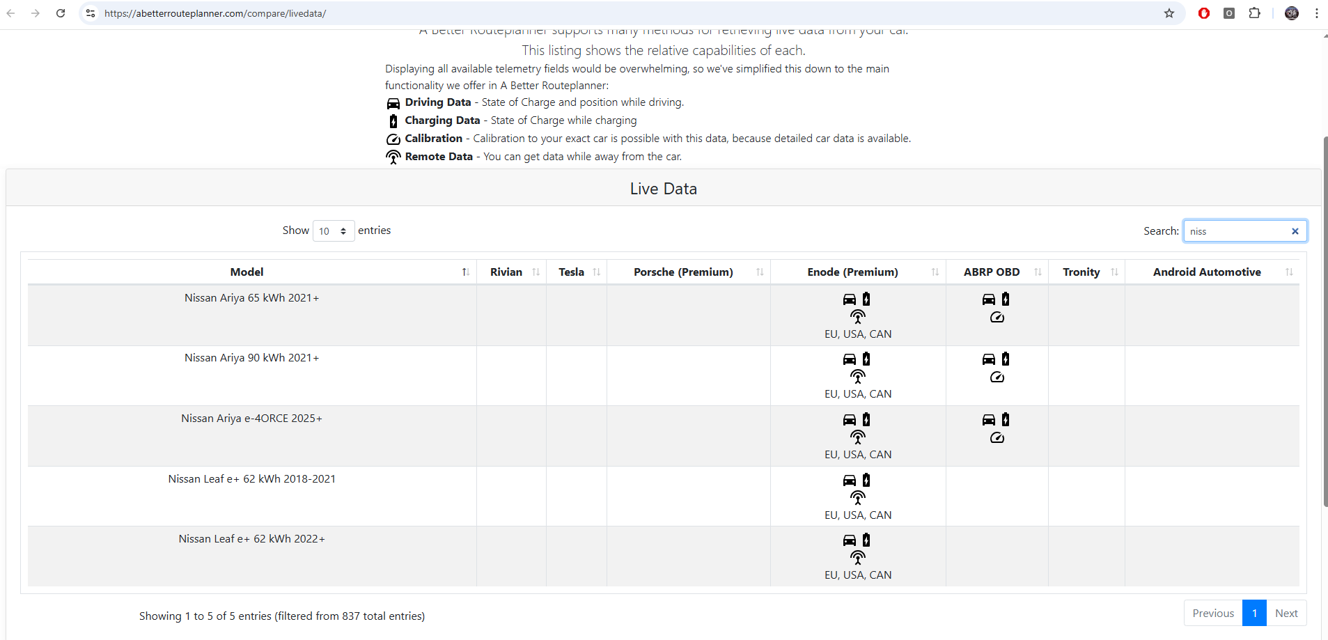

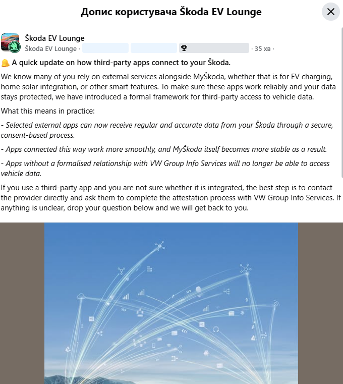

vovarpd Опубліковано: 29 квітня Поділитись Опубліковано: 29 квітня 5 хвилин тому, standov сказав: це все прекрасно але для моєї то не працює, з літа 2025. Це факт нажаль, тому не розглядаючи екзотичні варінати типу як заміну ГУ на новіше покоління в неме варіант лише OBD Може і так, бачу що тільки ariya і leaf підтримуються серед нісанів. Посилання на коментар Поділитися на інших сайтах More sharing options...
standov Опубліковано: 29 квітня Поділитись Опубліковано: 29 квітня 3 минуты назад, vovarpd сказал: Може і так це факт, я то точно знаю, ніссан вимкнули 19й рік машини від системи, сама машина долбить дані в пустоту, воркераунду нажаль нема, єдиний реалістичний варіант то obd Посилання на коментар Поділитися на інших сайтах More sharing options...

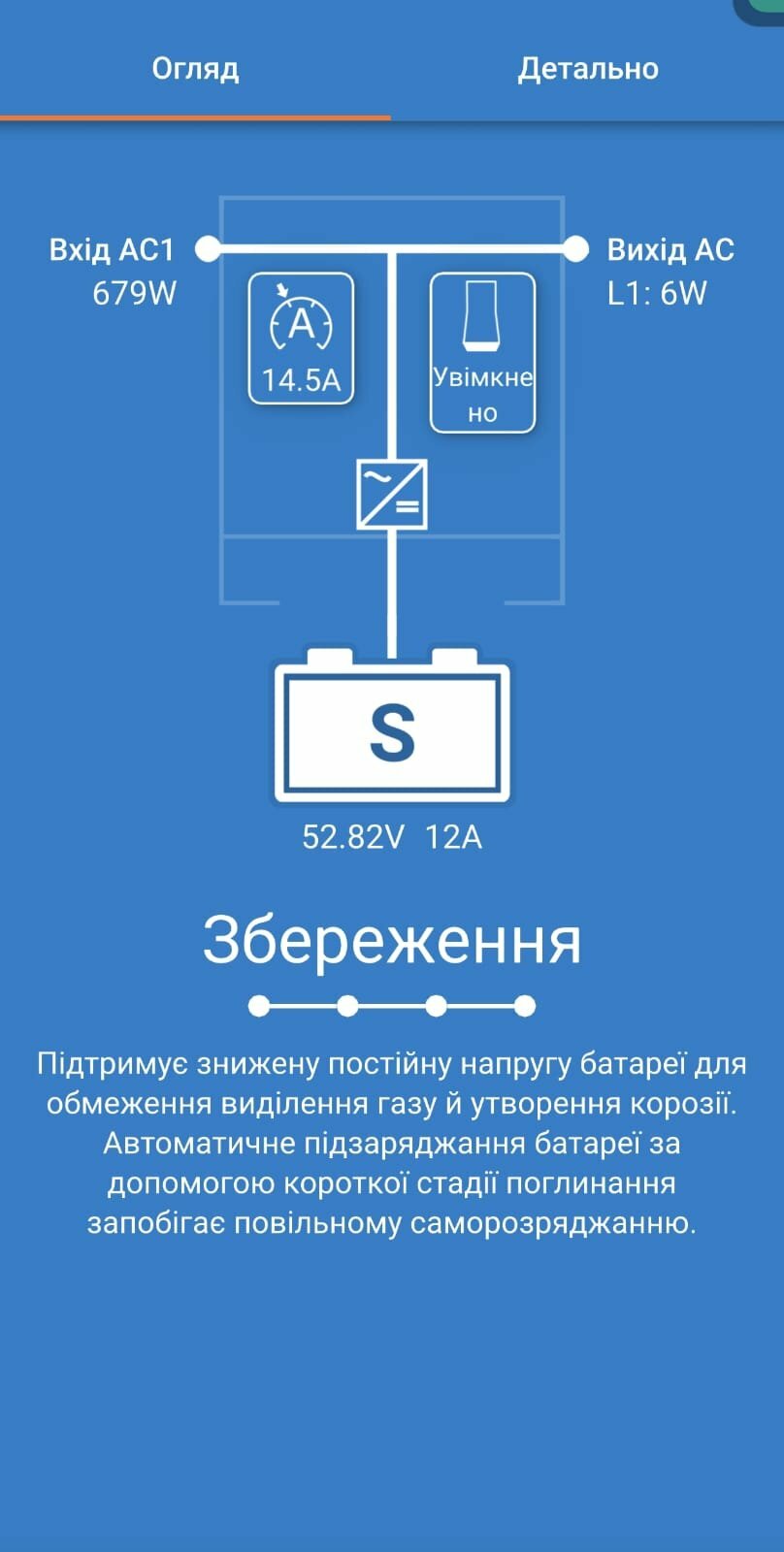

Алексcc Опубліковано: 29 квітня Поділитись Опубліковано: 29 квітня 3 часа назад, vovarpd сказал: Це я писав що таке буває коли підключаю взагалі без батареї для налаштувань. Це через конденсатори в тому інверторі яким мій 16А автомат замалий. Хоча з аналогічним кватро 24/3000 чи мультігрід 24/3000 чи навіть 48/5000 я такого не замічав. Є там якийсь невідомий нюанс в тому 48/3000 Ну і з підключеною батареєю ще ніразу не вибивав автомати, а вже їх трохи поставив. Тому незнаю що і підказати. Скиньте сюди файл з remote veconfigure (VRM/Device List/Remote Veconfigure/Download) подивлюсь. І яка версія прошивки? (Device List/Firmware Update і там буде номер) А вхідний автомат той що вибиває який? Може він вже старий і нікудишній? ) Що якщо його замінити на новий? Дуже не сваріть, тільки почав навчатись) Посилання на коментар Поділитися на інших сайтах More sharing options...

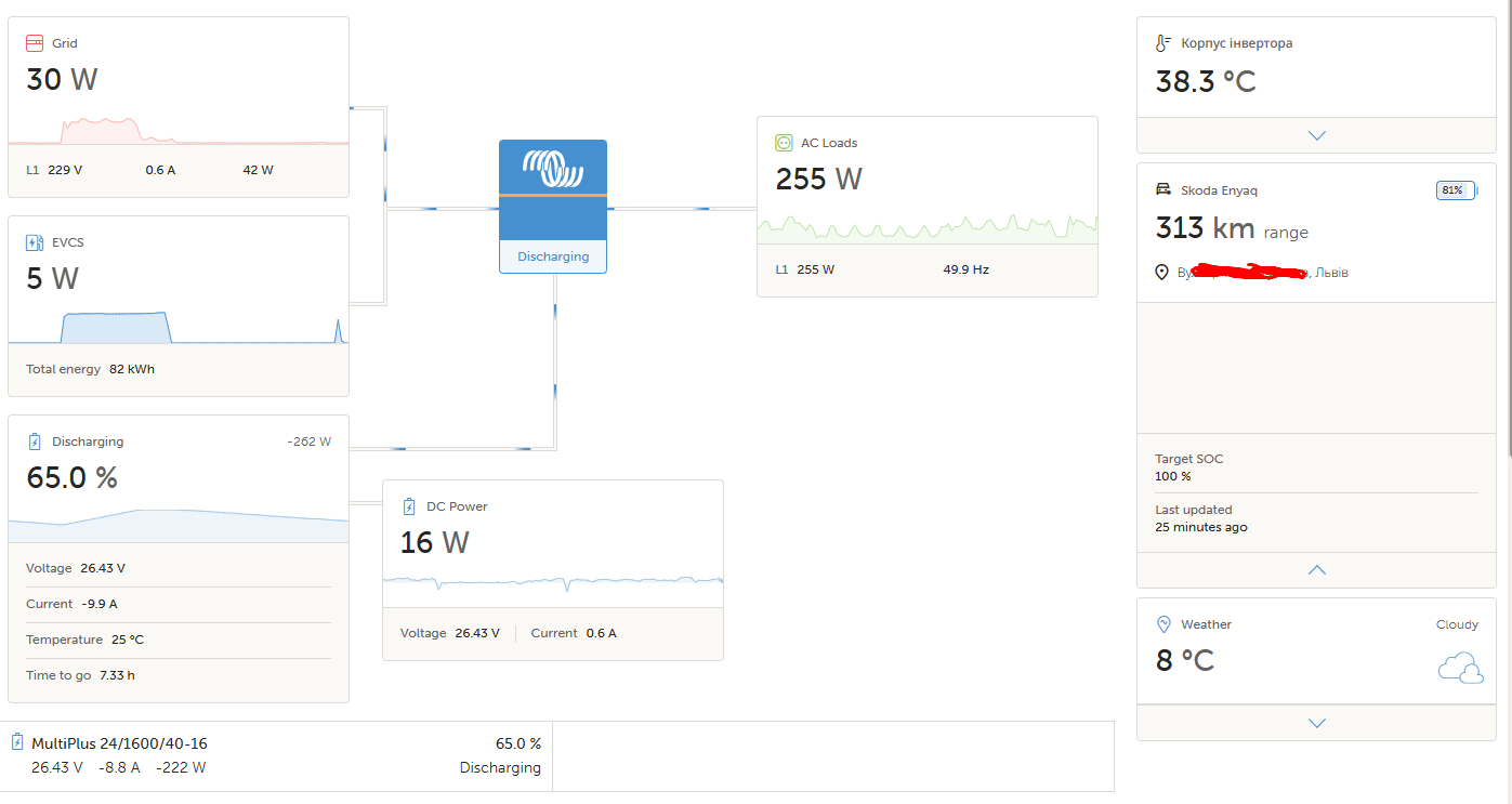

vovarpd Опубліковано: 29 квітня Поділитись Опубліковано: 29 квітня (змінено) Короче для вагена все працює через API від abetterrouteplanner Нажаль шкода не віддає range, тому прийшлось калькулювати і воно трохи наразі бреше з тим що показує машина. Але SOC і target soc (який налаштований в машині) чотко каже. Через OBD напряму буде точніше. Змінено 29 квітня користувачем vovarpd Посилання на коментар Поділитися на інших сайтах More sharing options...
LAT Опубліковано: 29 квітня Поділитись Опубліковано: 29 квітня А ОБД адаптер не вимикається, коли авто зачинене? У мене вимикає і даних на шині немає. Посилання на коментар Поділитися на інших сайтах More sharing options...
vovarpd Опубліковано: 29 квітня Поділитись Опубліковано: 29 квітня (змінено) 6 хвилин тому, LAT сказав: А ОБД адаптер не вимикається, коли авто зачинене? У мене вимикає і даних на шині немає. в мене наразі платна версія abrp і там інтеграція з enode по lte. Скоро стане безплатна, то подивлюсь як буде з простим обд. Підозрюю що без телефона поряд ніяк Треба то мудре WiCan pro з wifi, воно якось з тими вимиканнями бореться. Але різні машини себе по різному ведуть. То треба досліджувати з конкретним авто. Змінено 29 квітня користувачем vovarpd Посилання на коментар Поділитися на інших сайтах More sharing options...
standov Опубліковано: 29 квітня Поділитись Опубліковано: 29 квітня 21 минуту назад, LAT сказал: А ОБД адаптер не вимикається, коли авто зачинене? У мене вимикає і даних на шині немає. в мене наче не але явно в якомусь обмеженому варіанті працює, але наче як кажуть що при підключенні до зарядки SOC має віддавати, але це не точно Посилання на коментар Поділитися на інших сайтах More sharing options...
LAT Опубліковано: 29 квітня Поділитись Опубліковано: 29 квітня 33 хвилини тому, standov сказав: в мене наче не але явно в якомусь обмеженому варіанті працює, але наче як кажуть що при підключенні до зарядки SOC має віддавати, але це не точно Сонечко, десь може пропасти. Зарядку вимкне. Краще ніж нічого, але я собі планую просто регулювання струму заряду, коли є достатньо сонця\бат. Без питань, що там по СОК. Посилання на коментар Поділитися на інших сайтах More sharing options...
vovarpd Опубліковано: 29 квітня Поділитись Опубліковано: 29 квітня (змінено) Доречі побічний ефект якщо юзати abrp з enode, то маємо ще й по суті такий собі gps трекер. Апі віддає координати автомобіля. Змінено 29 квітня користувачем vovarpd Посилання на коментар Поділитися на інших сайтах More sharing options...

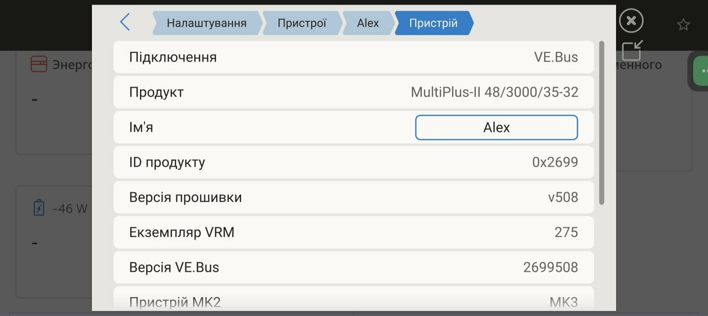

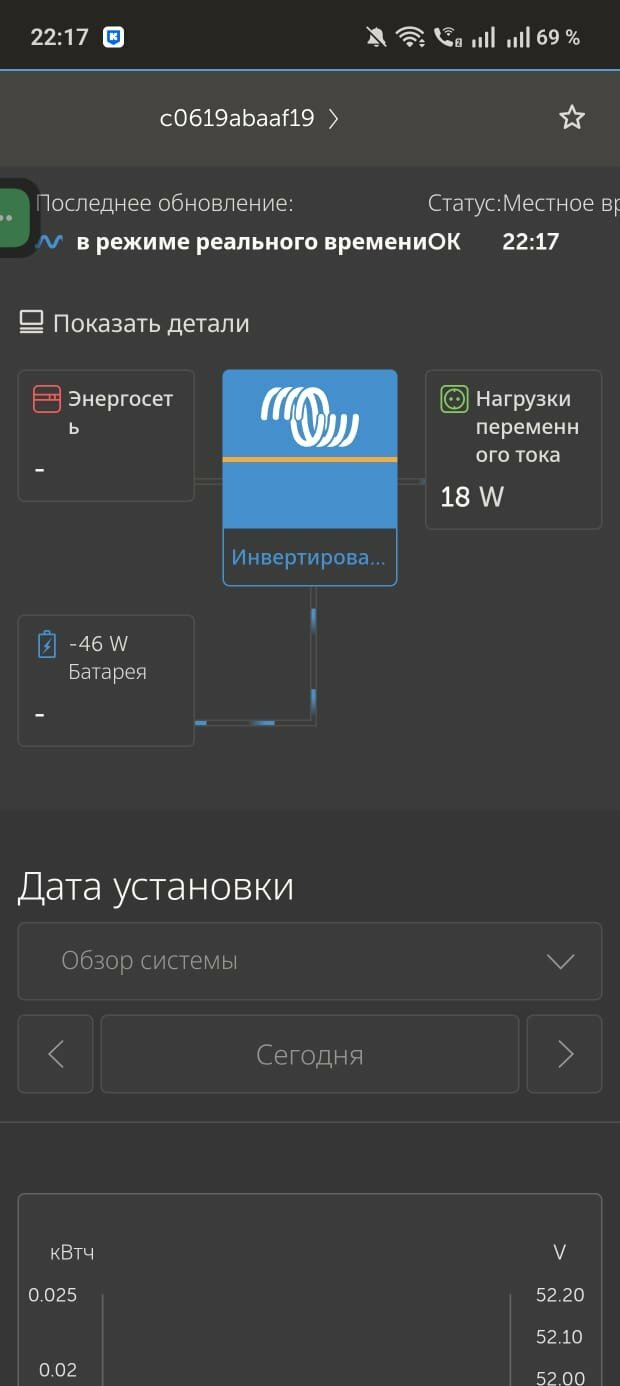

Алексcc Опубліковано: 30 квітня Поділитись Опубліковано: 30 квітня 17 часов назад, vovarpd сказал: Це я писав що таке буває коли підключаю взагалі без батареї для налаштувань. Це через конденсатори в тому інверторі яким мій 16А автомат замалий. Хоча з аналогічним кватро 24/3000 чи мультігрід 24/3000 чи навіть 48/5000 я такого не замічав. Є там якийсь невідомий нюанс в тому 48/3000 Ну і з підключеною батареєю ще ніразу не вибивав автомати, а вже їх трохи поставив. Тому незнаю що і підказати. Скиньте сюди файл з remote veconfigure (VRM/Device List/Remote Veconfigure/Download) подивлюсь. І яка версія прошивки? (Device List/Firmware Update і там буде номер) А вхідний автомат той що вибиває який? Може він вже старий і нікудишній? ) Що якщо його замінити на новий? Вибачаюсь, тільки зараз зміг завантажити файли і оновити прошивку. c0619abaaf19_c0619abaaf19_inst_ttyS3_Interfaces_Mk2_Tunnel.rvsc c0619abaaf19_inst_ttyS3_Interfaces_Mk2_Tunnel.rvms Посилання на коментар Поділитися на інших сайтах More sharing options...
vovarpd Опубліковано: 30 квітня Поділитись Опубліковано: 30 квітня У вас остання модифікація 2699 того мультіплюса з switchable AC Out2, тобто цей вихід може керуватися програмно. В мене вибивав автомат без батареї на попередній модифікацї 2629. 2699 MultiPlus-II 48/3000/35-32 (ACOut2 switchable etc) (+EasySolar) Загалом все виглядає майже стандартно, прошивка остання 558. А що якщо прошити 16А в прошивці (зараз прошито 32А, але дозволено перевизначення по remote)? Чи який у вас вхідний автомат? Можливо ще якийсь нюанс з ground relay. Воно по замовчуванню включено його і нетреба вимикати. Воно при роботі з інвертора замикає один вихід на землю. При роботі від мережі розмикається. Так то все виглядає максимально стандартно і при наявності мережі в звичайній розетці з заземленням проблем бути б не повинно. Я недавно такий візок робив але з multiplus 24/1200 - то спеціально навіть пробував вилку в розетку тикати будь яким боком (настройки десь такі самі як і у вас крім акума) - якихось видимих змін не побачив (можливо вони десь можуть вилізти але принаймні все працює і автомати ніякі не вибивало) 1 Посилання на коментар Поділитися на інших сайтах More sharing options...
standov Опубліковано: 30 квітня Поділитись Опубліковано: 30 квітня 12 часов назад, LAT сказал: Сонечко, десь може пропасти. Зарядку вимкне. Краще ніж нічого, але я собі планую просто регулювання струму заряду, коли є достатньо сонця\бат. Без питань, що там по СОК. 1. Вам не треба мати SOC в поточний момент, ввм достатньо мати SOC в останній момент коли воно або падало або збільшувалося 2. Автозарядка не має вимикатися коли сонечко заходить за хмарку, воно має продовжувати заряджати мінімальним сьрумом від гріда, ну або втмикатися з великим гістерезісом. Бо моя напртклад, якщо часто вкл/вико то падає в аварію по "перегріву зарядного" 3. Мені SOC потрібен, він в мене був майже рік і коли пропав то мені сильно не вистачає, крім того, як вище обговорювали, свіжі версії VRM схоже враховують soc в плвнуванні. Навіть мій сасоробний "алгоритм" то робив. Тому мені він потрібен Посилання на коментар Поділитися на інших сайтах More sharing options...
standov Опубліковано: 30 квітня Поділитись Опубліковано: 30 квітня Багяив деяку кількість роліків де нарід на мультиплюсі ставить обмеження в паверасісті -1а від номіналу автомата, який там тип автоматів історія мовчить але думаю що навряд шось окрім b/с. До того що цього вистачає щоб не вибивало (і я шось думаю що і "в номінал" би вистачало, але як є). Я би продовжував шукати проблеми в комутації. 1 Посилання на коментар Поділитися на інших сайтах More sharing options...
Алексcc Опубліковано: 30 квітня Поділитись Опубліковано: 30 квітня 3 часа назад, vovarpd сказал: У вас остання модифікація 2699 того мультіплюса з switchable AC Out2, тобто цей вихід може керуватися програмно. В мене вибивав автомат без батареї на попередній модифікацї 2629. 2699 MultiPlus-II 48/3000/35-32 (ACOut2 switchable etc) (+EasySolar) Загалом все виглядає майже стандартно, прошивка остання 558. А що якщо прошити 16А в прошивці (зараз прошито 32А, але дозволено перевизначення по remote)? Чи який у вас вхідний автомат? Можливо ще якийсь нюанс з ground relay. Воно по замовчуванню включено його і нетреба вимикати. Воно при роботі з інвертора замикає один вихід на землю. При роботі від мережі розмикається. Так то все виглядає максимально стандартно і при наявності мережі в звичайній розетці з заземленням проблем бути б не повинно. Я недавно такий візок робив але з multiplus 24/1200 - то спеціально навіть пробував вилку в розетку тикати будь яким боком (настройки десь такі самі як і у вас крім акума) - якихось видимих змін не побачив (можливо вони десь можуть вилізти але принаймні все працює і автомати ніякі не вибивало) А що якщо прошити 16А в прошивці (зараз прошито 32А, але дозволено перевизначення по remote)? Чи який у вас вхідний автомат? Забув написати, що після оновлення змінив на 6 А, потім на 3А - не допомогло Посилання на коментар Поділитися на інших сайтах More sharing options...
Алексcc Опубліковано: 30 квітня Поділитись Опубліковано: 30 квітня 21 час назад, standov сказал: це в вас шось не так з комутацією, вибивання автоматів без АКБ то штучна історія (та і взагалі заборонена наче), в режимі нічого воно не має вибивати, вангую що в вас ноль з фазою переплутано на вході і коли інвертор зануляє в айланді він то робить на робочій фазі і звісно це вибиває автомат. В розетці перевіряв фазу, іде до фази інвертора Що можна спробувати зробити? Посилання на коментар Поділитися на інших сайтах More sharing options...

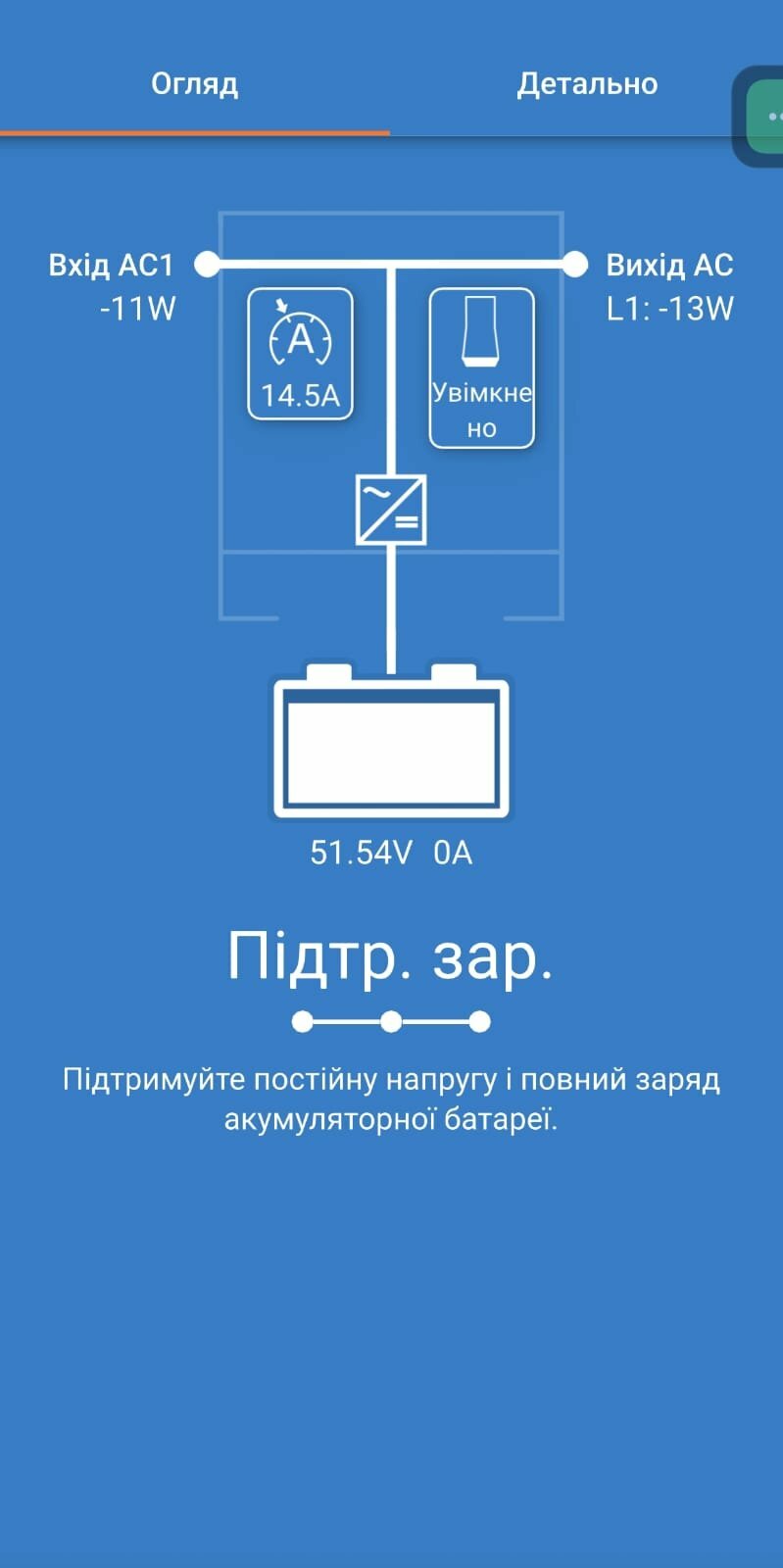

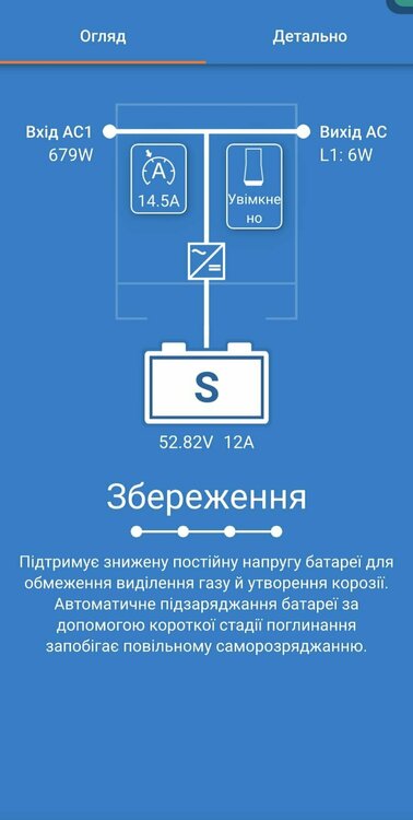

Алексcc Опубліковано: 30 квітня Поділитись Опубліковано: 30 квітня 7 часов назад, standov сказал: Багяив деяку кількість роліків де нарід на мультиплюсі ставить обмеження в паверасісті -1а від номіналу автомата, який там тип автоматів історія мовчить але думаю що навряд шось окрім b/с. До того що цього вистачає щоб не вибивало (і я шось думаю що і "в номінал" би вистачало, але як є). Я би продовжував шукати проблеми в комутації. Дякую. Так і було.) Зараз працює. Не підкажете чому на вході АС1 мінусове значення? Посилання на коментар Поділитися на інших сайтах More sharing options...
standov Опубліковано: 30 квітня Поділитись Опубліковано: 30 квітня 10 минут назад, Алексcc сказал: Не підкажете чому на вході АС1 мінусове значення? мене більше цікавить чого на виході воно мінусове )) Посилання на коментар Поділитися на інших сайтах More sharing options...
Алексcc Опубліковано: 30 квітня Поділитись Опубліковано: 30 квітня 28 минут назад, standov сказал: мене більше цікавить чого на виході воно мінусове )) Так вже норм?) Посилання на коментар Поділитися на інших сайтах More sharing options...
standov Опубліковано: 30 квітня Поділитись Опубліковано: 30 квітня 9 минут назад, Алексcc сказал: Так вже норм?) ну вам видніше що де відбувається і чи норм, якщо параметри АКБ виставлені коректно (я так зрозумів це не GX яка вичитала з бмс) і якщо все скомутовано правильно і нічого не згоріло то і ок, хай працює Посилання на коментар Поділитися на інших сайтах More sharing options...
Алексcc Опубліковано: 30 квітня Поділитись Опубліковано: 30 квітня 19 минут назад, standov сказал: ну вам видніше що де відбувається і чи норм, якщо параметри АКБ виставлені коректно (я так зрозумів це не GX яка вичитала з бмс) і якщо все скомутовано правильно і нічого не згоріло то і ок, хай працює Дякую!) Посилання на коментар Поділитися на інших сайтах More sharing options...

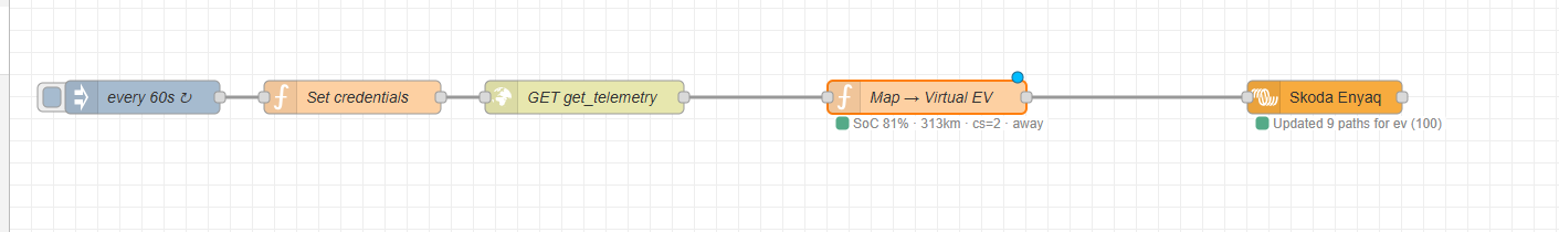

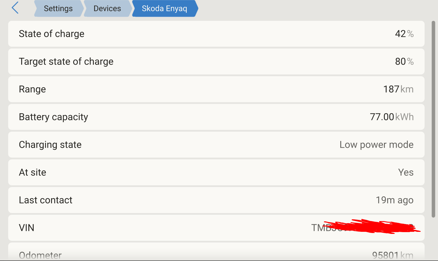

vovarpd Опубліковано: 5 травня Поділитись Опубліковано: 5 травня (змінено) Поковиряв шкода апі. github.com/skodaconnect/myskoda Щоб дістати основні дані і виконувати елементарні команди - платити непотрібно. care connect нетреба купувати. Щось отаке доступно. Range тепер чітко відповідає даним на приборці. Можна включати виключати battery care програмно, міняти максимальний процент заряджання. Нажаль не має координати, тобто gps трекер відвалюється, а через апі iternio з активною підпискою на abrp+enode він працював. Зате тут все безкоштовно. Можна навіть зупиняти стартувати зарядку нормально, а не рубати живлення на shelly розетці (так нетреба), але нажаль тільки в MANUAL mode. Режим зарядки поки що змінити не получається (MANUAL/PREFERED times), вивалює 500 помилку без пояснень Думаю на інших вагенах це апі буде теж працювати, єдине що нетреба жаднічати бо банять на добу ))) запит раз на пару хвилин. На своєму gcloud інстансі зробив скрипт на пітоні який читає дані з апі і публікує в mqtt, а з node red по mqtt я їх отримую. Можна мабуть і прямо на cerbo gx це зробити, але щось неохота його перегружати лишніми бібліотеками. Змінено 5 травня користувачем vovarpd Посилання на коментар Поділитися на інших сайтах More sharing options...
standov Опубліковано: 7 травня Поділитись Опубліковано: 7 травня трошки заздрю вам, дивно трошки що ваг шось дає безкоштовно по своїй волі але заздрю по доброму Посилання на коментар Поділитися на інших сайтах More sharing options...

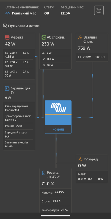

standov Опубліковано: 8 травня Поділитись Опубліковано: 8 травня (змінено) Забавний ефект зловив (логічний але трохи внезапний). Трифазний грід але МП лише на одній фазі, поставив лічильник трифазний на вхід, то він тепер по фазі де МП насагається експортом дотягнути суму трех в ноль до 11 вечора. Без лічильника звісно такої дивини нк було. Змінено 8 травня користувачем standov Посилання на коментар Поділитися на інших сайтах More sharing options...

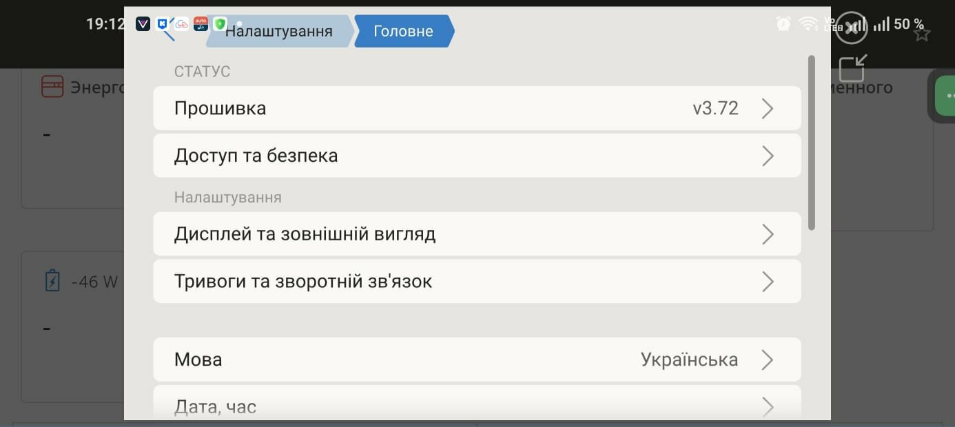

vovarpd Опубліковано: 11 травня Поділитись Опубліковано: 11 травня Додали в beta підтримку оновлень прошивки для Pytes BMS по аналогії з Pylontech. Давно обіцяли, ну наразі хоча б у beta але вже є. community.victronenergy.com/t/venus-os-v3-80-21-available-for-public-testing/54392 Support remote firmware updates for the Pytes BMS. тепер при додаванні ще однієї батареї якомусь клієнту - нетреба всі прошивки вручну оновляти до єдиної версії силами батареї. Можна з віктрона все зразу. Щось таке як в Pylontech вже було реалізовано. Посилання на коментар Поділитися на інших сайтах More sharing options...
