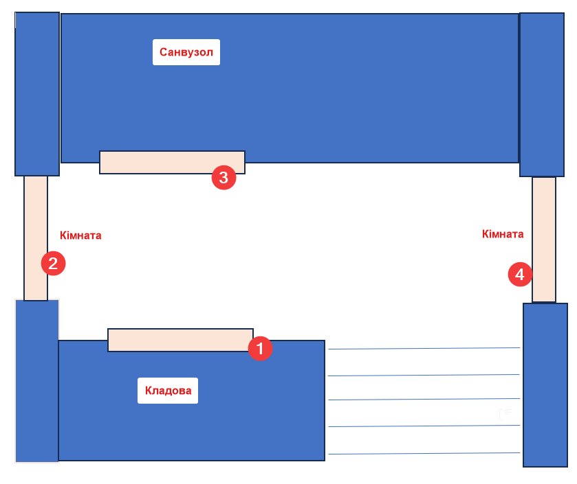

Як краще спланувати відкриття дверей (від себе, до себе)?
1. - левое наружу
2. - внутреннее открывание
3. - правое наружу
4. - наружное открывание
4 минуты назад, normal сказал:
Без розташування всіх меблів і техніки це навмання...
Так людина і просить навмання) А зі свого досвіду скажу, що інколи навіть з меблями та технікою людям важко зорієнтуватися, тому це все вирішується зазвичай на момент заміру дверей.
1)ліва в середину
2)ліва або права в середину в залежності від розташування меблів
3)ліва в середину
4)ліва зовні
Якщо це будуть двері з лиштвою то вони будуть утоплені в проем. Можуть бути інсайди тобто стоять по стіні в коридорі а відкриваються в середину кімнат. Але це зазвичай дорожче коштує.
Якщо двері прихованого монтажу то вони є універсального відкривання, зовні і в середину. Тут потрібно врахувати що складскі двері прихованого монтажу не вирівняні по висоті.
Інсайд вище на 10 мм, звичайне відкривання нижче на 10 мм.
p.s відкривання рахуєтеся правим чи лівим якщо двері відчиняються на вас і ви бачите петлі з ліва чи з права.
