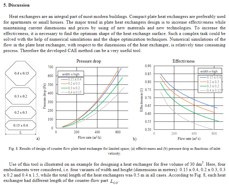

З цікавого для роздумів: розрахункові дані залежності ефективності та опору від співвідношення габаритів теплообмінника

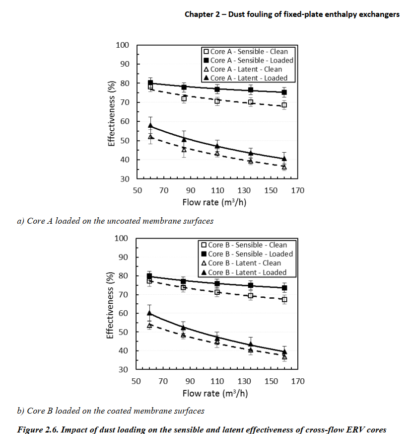

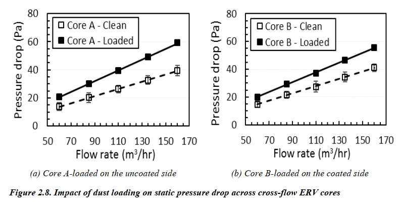

  • осідання пилюки на стінках теплообмінника неочікувано... покращує теплообмін.
Прихований текст
  • Хоча і збільшує його опір.
Прихований текст

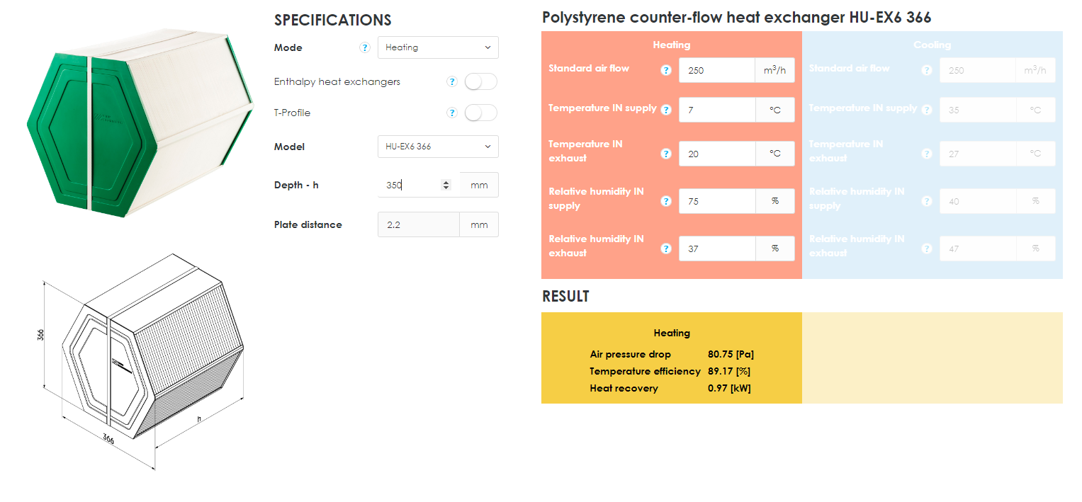

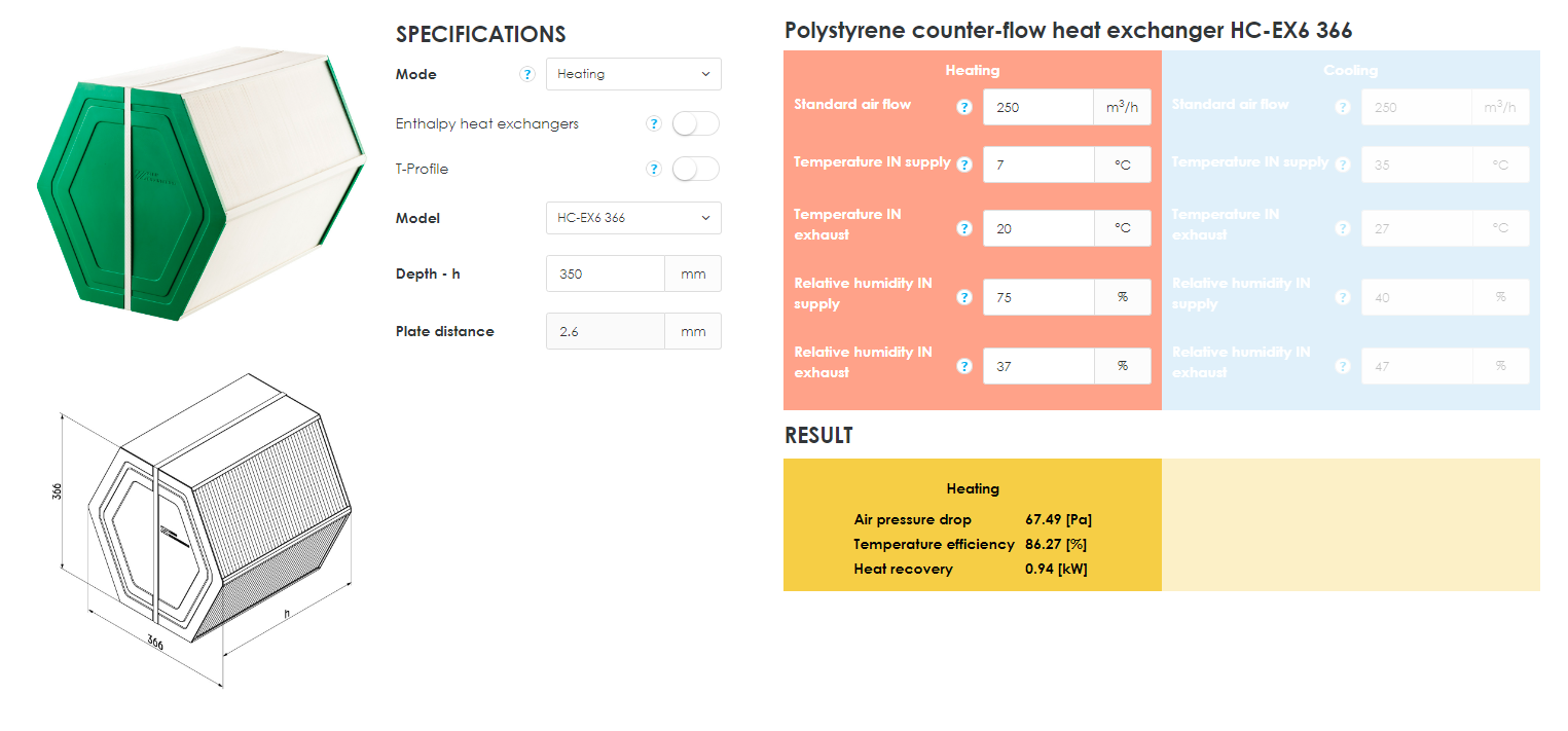

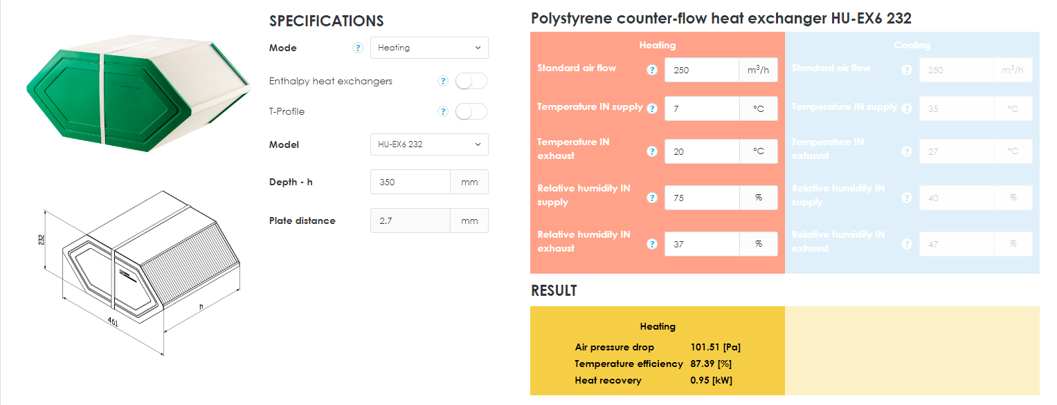

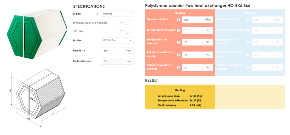

Дивлячись на розрахунки по калькулятору Zern, два однакові теплообмінники різних форм-факторів, але по калькулятору ефективність меншого по висоті не більша, а наоборот трохи менша, а от опір більший, що прогнозовано. Хоча може модель HU-EX6 366 це оновлена лінійка. От якщо порівняти з іншим варіантом розмірами 366, то різниця в ефективності вже є, але зовсім мала, всього ~1%, а різниця по перепаду тиску в півтора разу.
Коли я вибирав теплообмінник, також розглядав модель HU-EX6 232, то щоб отримати співставні показники з HU-EX6 366, потрібно щоб глибина була на 50мм більша, тобто HU-EX6 366 350мм практично рівноцінно HU-EX6 232 400мм, хоча навіть 366 зовсім трохи кращий по ефективності.
Прихований текст

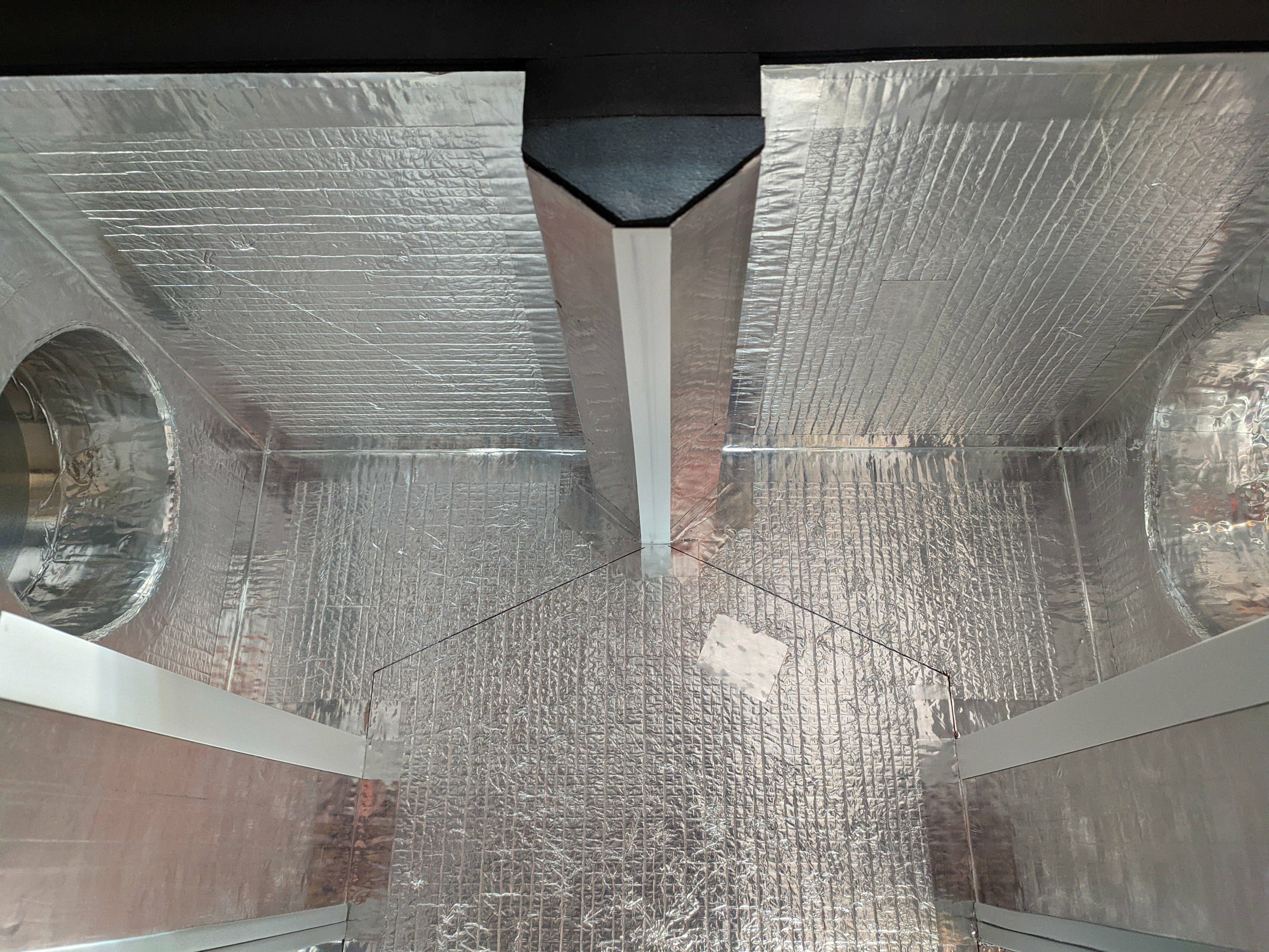

Обклеюю зараз корпус, працюю з скотчем HPX AL5050, відчувається товщина 40 мкм, в порівнянні з тим що продається в місцевих магазинах, то небо і земля. Не рветься і гарно липне. Дешевим скотчем в декотрих місцях приходилося в 2 шари проходити щоб не порвався, а з HPX вистачить одного шару. Дякую за підказки, а то знову мучився би з дешевим 😄
З огляду на викладені в цій та сусідніх темах температури навколо теплообмінника, можна припустити, що дані, які видає калькулятор є далекими від реальності. Цікаво буде глянути на ваші показники.

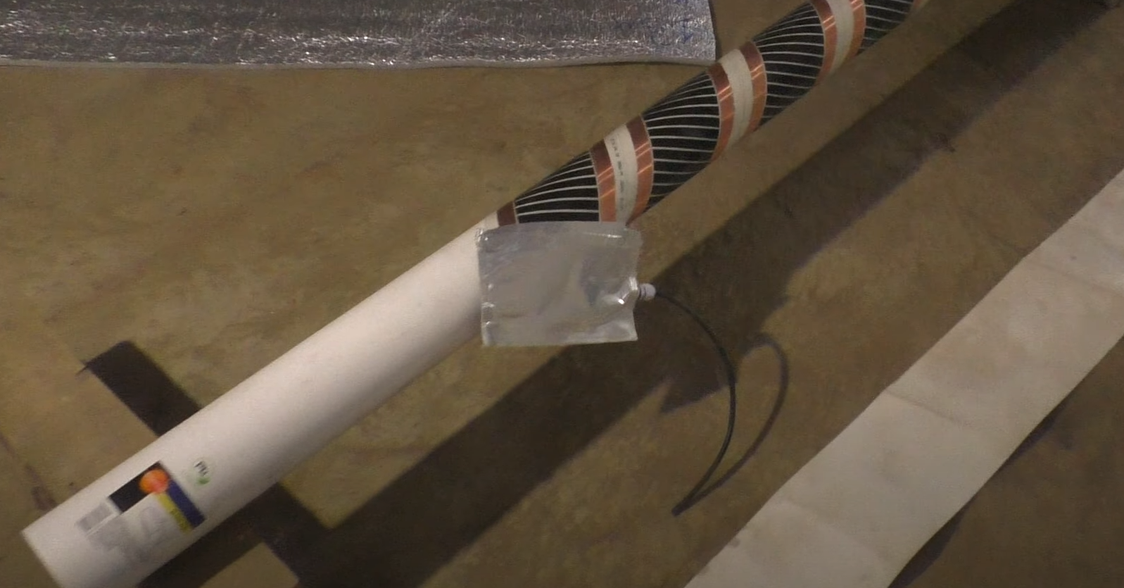

Хоча як варіант думав купити окремо тен на 0.5 кВт, термореле і зробити корпус, тобто самостійно склепати нагрівач потрібної потужності
Ще як варіант. Або зовні повітропроводу, або вставляють спірально всередину. Досить просте і дієве рішення.

Зараз працюю над корпусом, обклеюю з середини, залишиться кришку підігнати щоб гарно прилягала, прикрутити защіпки, ще деякі дрібниці і корпус наче буде готовий. Потім встановити його на місце, демонтувати стару систему повітроводів і змонтувати по новому. І коли система буде змонтована, то на кінець ще буде автоматика і програмування контролера. І крім цього всього є основна робота, яка також час забирає. Було б добре до середини-кінця березня хоча б все змонтувати, а потім написати якусь просту програму щоб запустити і протестувати, не кажучи вже про повноцінне налаштування автоматизації. Подивимося що з того вийде, може ще в квітні буде холодно близько 0С, щоб приблизно бачити ефективність 😁 І фіксити всякі косяки в процесі роботи, без того ніяк 🤣

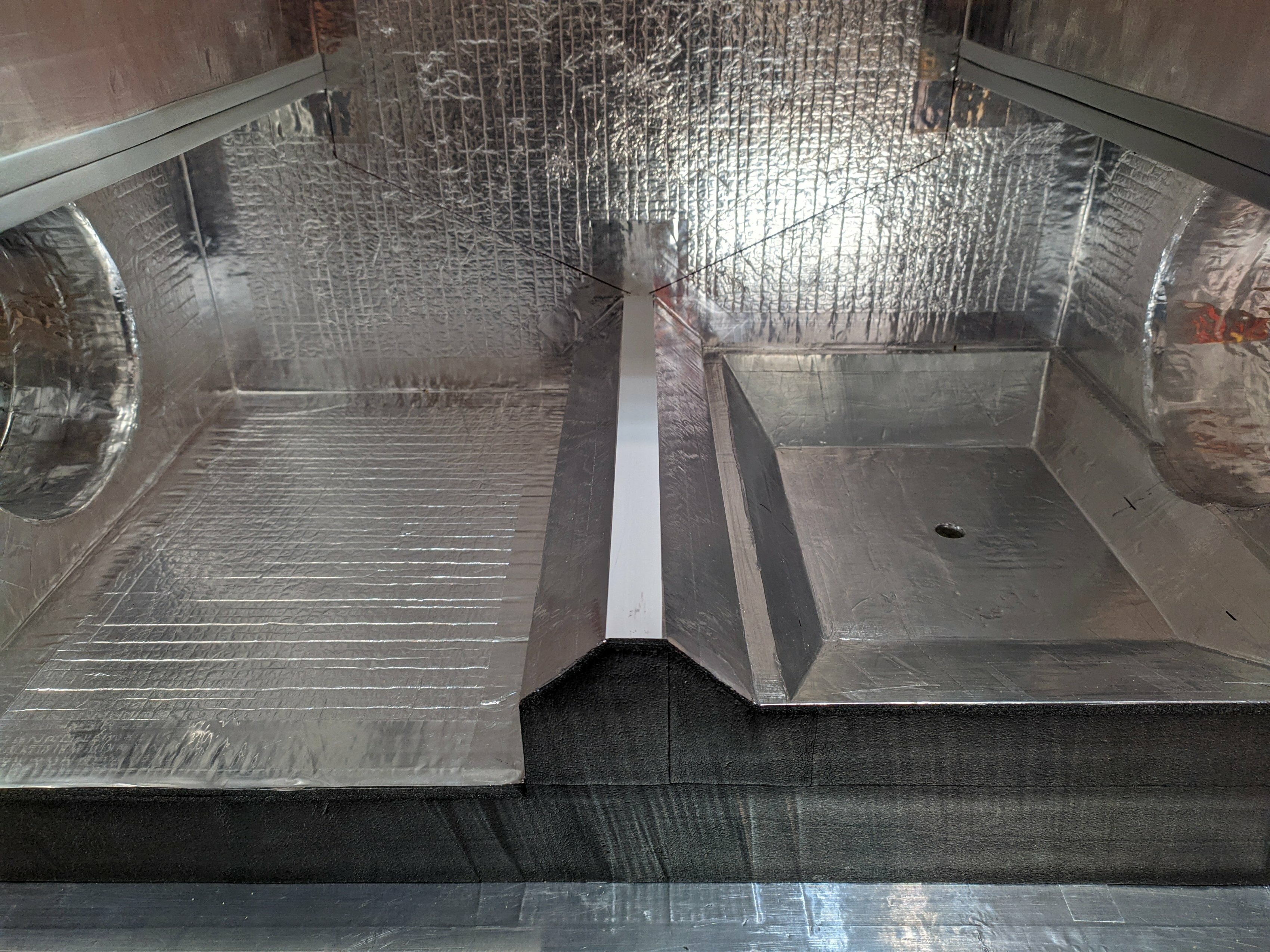

Подумав про те, щоб вентилятори поставити перед теплообмінником. Але шукав сифон з шариком і задумався як тоді той сифон буде працювати, якщо напір повітря від вентилятора буде дути в сторону шарика, а не тягнути його назад, тим самим закриваючи отвір? Чи тиску від вентилятора не буде достатньо, щоб підняти той шарик? Або ж в такій конфігурації потрібен інший тип сифону? Хоча у всіх сифонів один принцип роботи - пропускає в одну сторону і блокує в іншу, а у випадку розміщення вентиляторів перед ТО, потік повітря і конденсату будуть в одному напрямку.
Все ж таки ці сифони з шариком призначені для кондиціонерів, розраховані на пропускання великої кількості води за короткий проміжок часу і в подальшому блокування руху повітря назад. У випадку вениляції такого потоку не буде, раніше в темі згадувалося, що за годину буде близько 0.5 кг конденсату при -3С на вході, що зовсім не багато. Можливо тут можна щось інше придумати, фактично тут буде просто капати, а не протікати великий об'єм води. Можливо у випадку розміщення вентиляторів перед теплообмінником якийсь інший підхід має бути? Треба з цим розібратися поки не дійшло діло до монтажу корпусу на своє місце.
22 хвилини тому, TaurosRMK сказав:
розраховані на пропускання великої кількості води за короткий проміжок часу...
В черговий раз хочеться написати  "я х-ю з ваших висновків"...
13 хвилин тому, TaurosRMK сказав:
Нормальний режим роботи що спрямовує конденсат у дренаж, а не навпаки. Кулька у сифоні для того щоб не отримати зворотній потік з каналізації, коли води у сифоні немає.

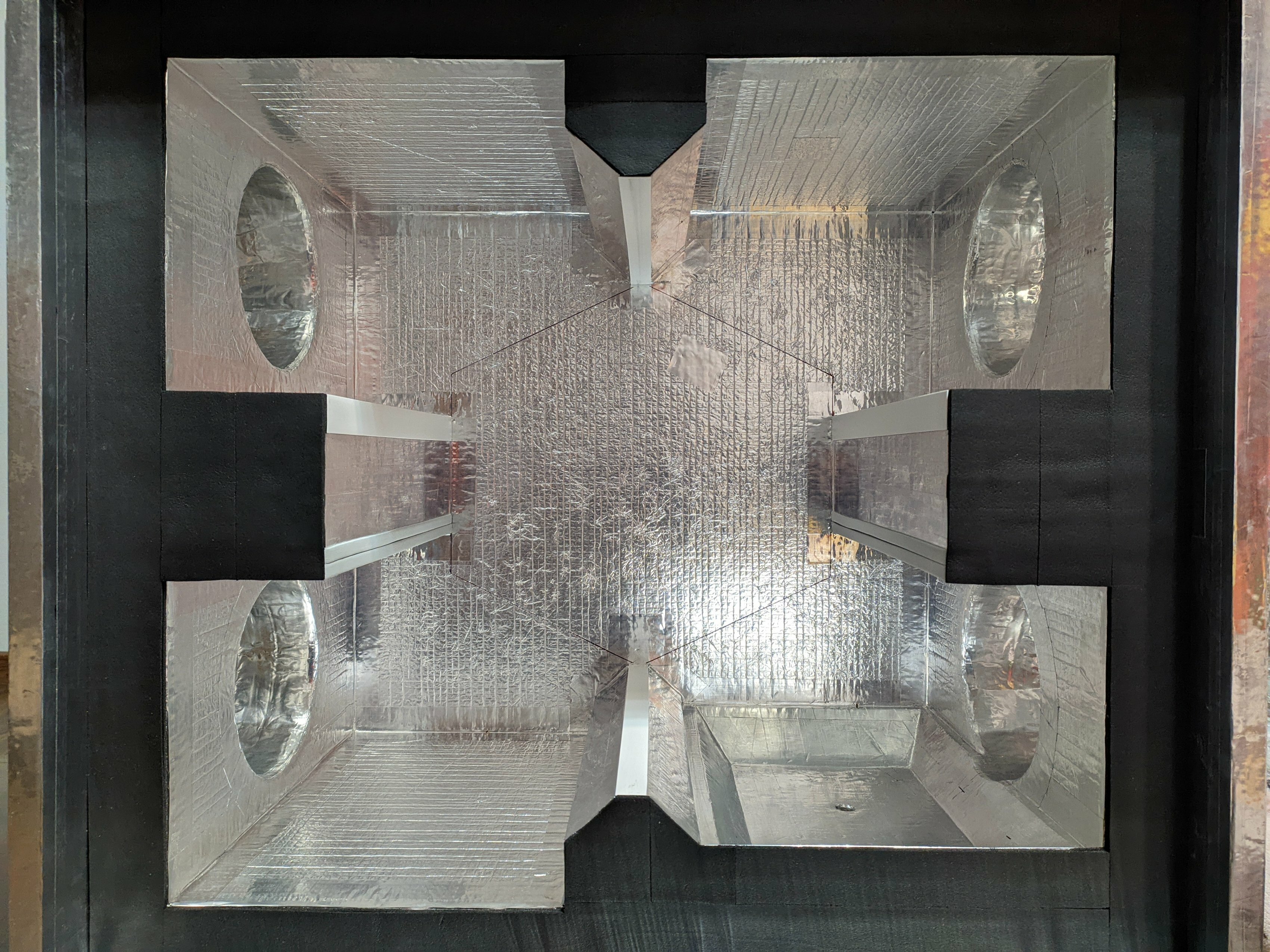

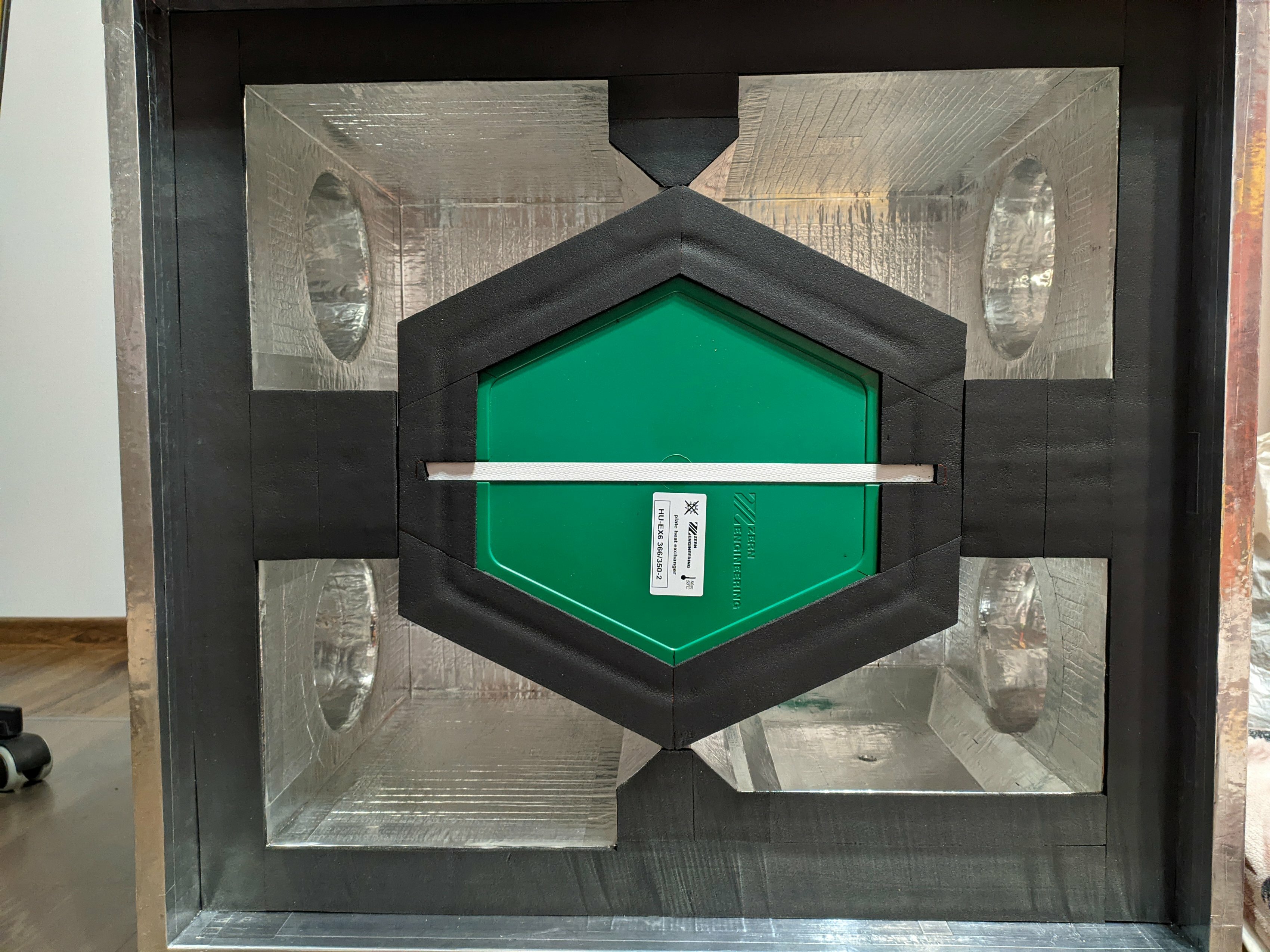

На даний час закінчив практично всю роботу з корпусом, залишилося прикрутити защіпки на кришку, а також датчики в середині корпусу. Теплообмінник заходить гарно, я б сказав навіть трохи туговато (останні 5-7 см), але думаю притреться, а якщо ні, то можна одну сторону послабити. По боках заходить нормально, більш тугіше верх/низ, але гарно пристає, немає ніяких просвітів між камерами. Напевно через те, що бокові стінки мають більше жорсткості ніж верхне/нижнє реброю. В якості "ущільнювачів-направляючих" використав мебельну ПВХ кромку 0.65 мм, яку приклеїв на двосторонній скотч на спіненій основі товщиною 1 мм, який частково виступає амортизатором. Додатково по боках добавив І-подібний ущільнювач 9х2 мм (сірий), тому що каучукової стрічки 3 мм (чорна) було забагато. ПВХ кромка абсюлютно гладка, тому корпус теплообмінника гарно їздить по ній, на відміну від того, як його приходилося туго вставляти/витягувати коли там була каучукова стрічка.
** Може WD40 змастити щоб краще їздило? 🤣
Поки що так, далі буде.
