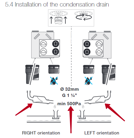

34 хвилини тому, Dmode сказав:
Згадав як той фітінг називався - "врізка в бак"
Я тоже на таке дивився, але там довжина не позволить закріпити через стінку товщиною близько 100мм. Тоже думав щоб закріпити врізку в конструкційний матеріал, а вже поверх обклеювати ЕППС і герметизувати щоб не протікало поза врізку.
37 хвилин тому, Dmode сказав:
Що значить не варіант? На схемі ж труба іде по прямій вниз...?

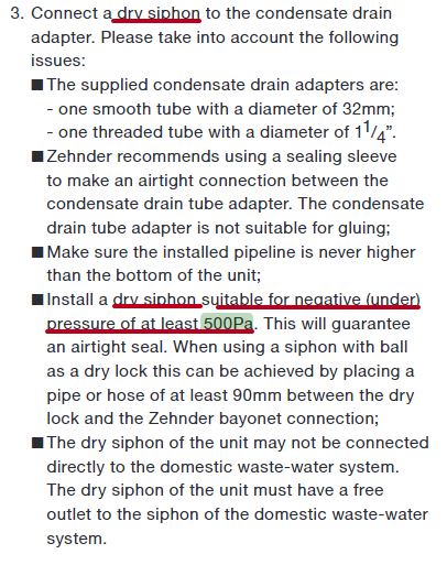

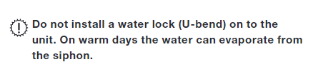

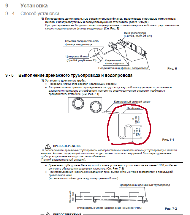

Для конденсату бажано використовувати спеціальний сифон, який закривається коли конденсат висихає. На вашій схемі сифон висохне і через дренаж почнеться рух каналізаційного повітря.
Це просто на схемі )) Намалював схему, щоб було розуміння про що пишу. Представимо що каналізаційна трубка через перекриття намертво зафіксована, є просто отвір. Тоді виходом з корпусу установки потрібно попасти рівно в той отвір і зафіксувати саму установку, щоб в процесі монтажу/експлуатації не зрушити установку і зламати трубки.
На рахунок сифонів з кулькою, дякую за підказку, думав то просто "фішка" щоб дорожче продати ))) Але так то злив зі сторони витяжки на вулицю, тому при нормальній герметизації в приток не має перетягувати запахів.
26 хвилин тому, Dmode сказав:
Якщо на схемі продовжити утеплювач стінки корпусу до утеплювача перекриття, то у просторі виділеному червоним стане суттєво тепліше.
Звісно, там не буде "гуляти" повітря, тільки я думав корпус поставити на ніжки, простір під корпусом повністю заповнити ППС на клей-піну. По плану буде невелика коробка зі стінками з ППС 150мм, може навіть в 2 шари, тобто 300мм, в середині якої вже буде розміщено сам корпус з теплообмінником. Тобто коробка в коробці.
53 хвилини тому, Dmode сказав:
Для конденсату надмірно, діаметр відводу може бути меньшим. Вивчіть трохи тему відводу конденсату у системах кондиціонування, стане зрозуміліше які матеріали можна використати, щоб не винаходити велосипед.
Поки буду все вивчати, то весна настане )) Тим не менше, чому 32мм багато? Я за останній місяць передивився багато інструкцій/фото ПВУ європейських брендів (Zehnder, Thessla Green, Maico, Jablotron та ін), у більшості вихід конденсату саме 32мм, рідко буває 25мм.
В моєму випадку думав що більший діаметр має менший ризик обмерзнути (якщо таке все ж таки відбудеться), тобто менший ризик що прохід закупориться, якщо піде процес обмерзання в камері корпусу. І менших діаметрів жорстких труб немає, все що нижче 32мм, то гнучкі шланги, не враховуючи ППР/ПНД, але вони все ж таки не для дренажу призначені.
Хіба що використати таку ж врізку в бак, але з іншого кінця під'єднати гнучкий шланг, який пустити через перекриття і в теплому контурі поставити сифон. Цей гнучкий шланг обмотати утеплювачем, щоб він взагалі не контактував з навколишнім середовищем в холодному контурі. Але все рівно, діаметр напевно мінімум 25мм.

6 годин тому, TaurosRMK сказав:
Тому простіше всього робити як в системах кондиціонування - гнучкою трубою для дренажних систем.
Мова йшла про рух каналізаційного повітря у дренажній трубі. За сприятливих умов при закритих зовнішніх заслонках і виключеній ПВУ можна отримати приток з каналізації у приміщення. При працюючій ПВУ можна отримати підпір у каналізацію і збільшення запахів у місці септика. В любому випадку всюди рекомендується сифон, а у випадку просто перепаду висот між трубами, функція сифону зникає після висихання води у гідрозатворі.
чому 32мм багато
Тому що до звичайного кондюка який потужністю теплообміну перевищує потужність вашого теплообмінника не підводять каналізацію 32мм. А конденсату в ньому більше ніж у вашому теплообміннику.
Напевно мова про підлогові моделі з виводами повітропроводів вверх. До таких моделей є зміст закладати спеціальний каналізаційний раструб поряд з корпусом, і гарно перейти в нього з раструба корпусу. Проте наприклад девайс від СистемЕйр фото якого приводив вище, взагалі не мав виводу для конденсату. Натомість в комплекті ідуть фітінги які клієнт має сам врізати у визначене місце, і ті фітінги підходять як під каналізаційні діаметри так і під дренажні.
Любий діаметр обмерзне якщо з центру приток тепла буде меньшим ніж тепловтрати назовні. Чому більший діаметр повинен мати меньший ризик обмерзання?
Ну як немає, то немає. Не буду вас переконувати у протилежному, ви ж не хочете цікавитись як відводиться конденсат у кондиціонерів. В мене дренаж прокладений жорсткою пвх трубою 16мм.
Для дренажу використовуються як гнучкі шланги так і жорсткі труби.
Або повіністю гнучкий шланг, або комбінувати гнучкий шланг з жорсткою трубою. Там де треба пряму ділянку і шоб було гарно - жорсткою трубою, там де складні переходи та/або естетика не важлива - гнучкою.
Такий діаметр рекомендується для кондиціонерів до 17кВт. Впевнені що ваш теплообмінник з в рази меньшою продуктивністю, нагенерує стільки конденсату?

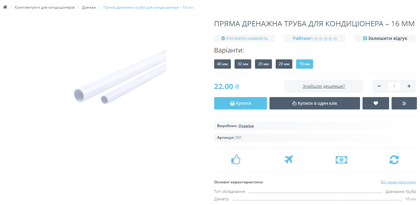

5 годин тому, TaurosRMK сказав:
Я мав на увазі саме каналізаційні/дренажні трубки, які для цього призначені. А так то можна навіть трубки від старих карнизів використати, вони 10-12мм, але...
Таке враження що з двома різніми людьми спілкуюся. Одна доросла людина шукає рішення, друга шукає дозволу дорослого у вигляді "призначення". За такою логікою, ви не мали би планувати корпус з XPS, бо він для цього не призначений. От якби хтось дорослий написав на ньому що він для цього призначений - то інша справа би була. Жодних але тоді.
Якщо в гуглі забанили, і вникати в тему відводу конденсату немає часу, то ось приклади де звичайні пвх-труби продаються саме з призначенням "для дренажу".

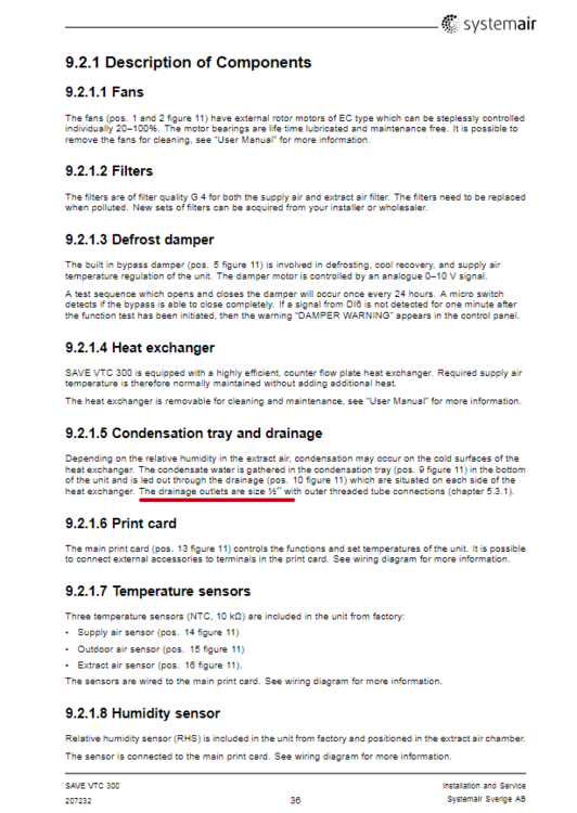

І багато знайшли побутових ПВУ під стелю з каналізаційними виходами 32мм? Ось приклади кількох "не підлогових" моделей з діаметром дренажу який цілком достатній (зі значним запасом навіть) для відводу тієї кількості конденсату яка може утворитись у теплообміннику.

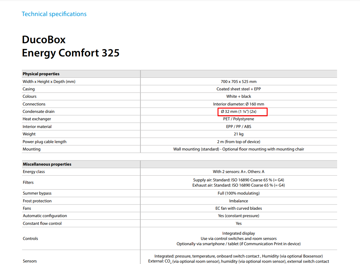

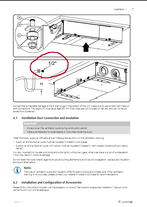

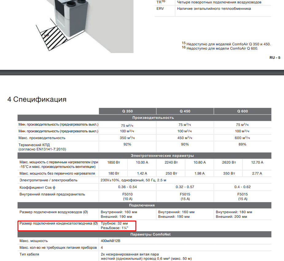

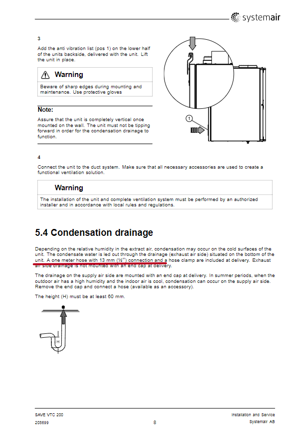

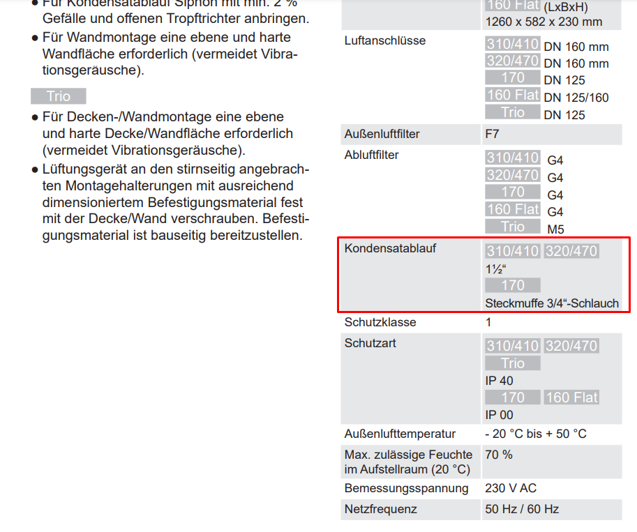

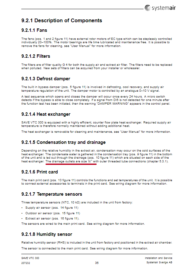

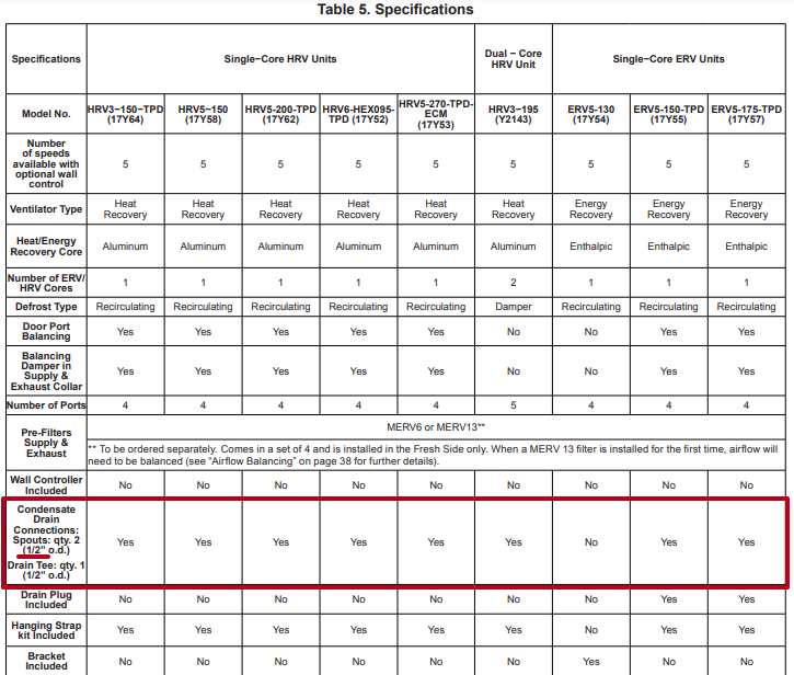

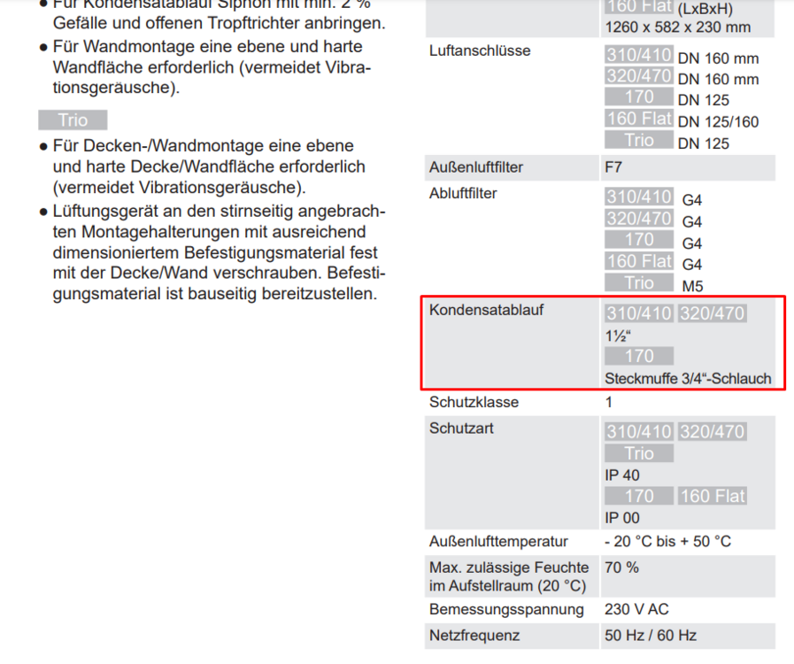

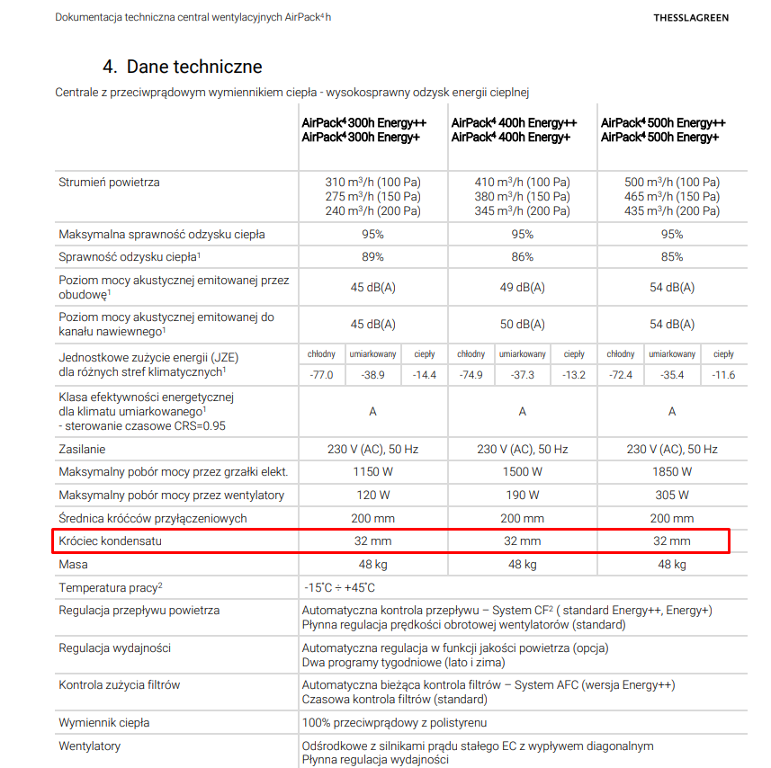

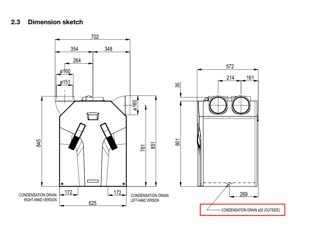

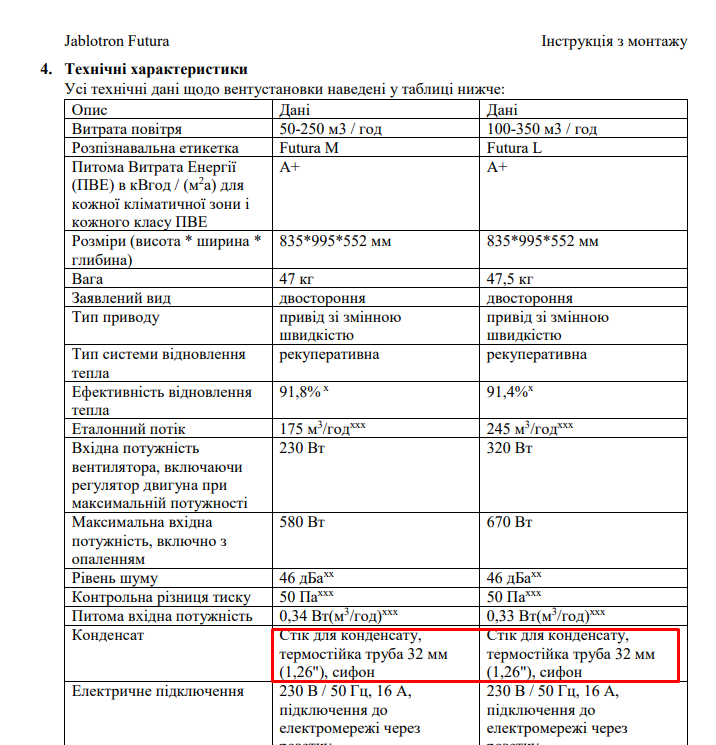

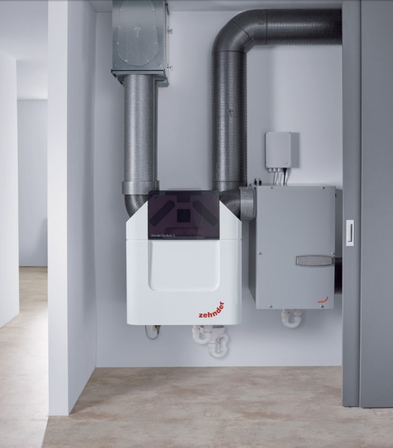

Всі скрішоти з мануалів саме побутових ПВУ 250-350 кубів, і вони якраз підвісні, монтуй хоть на мінамально допустимій від землі висоті, хоть під саму стелю доки позволяє мануал. Я ж проектую корпус під побутову систему вентиляції, навіщо мені дивитися мануали і характеристити промислових? ))
Ось моделі: Thesslagreen AirPack4 300h, Zehnder ComfoAir Q350, DucoBox Energy Comfort D325, Jablotron Futura L, Maico WS 320
1 година тому, Dmode сказав:
То значить Zehnder, Maico та інші вдомі виробники халтурять, бо ставлять різьбу під 32мм діаметр? 😁 Я ж ніде не сказав що 16мм не достатньо і обов'язкого треба 32мм мінімум. Фактично там і 8мм може вистачити, так як немає постіного потоку води і вона не буде встигати проходити через малий діаметр. Мій теплообмінник буде конденсувати приблизно 0.5 кг/год в таких параметрах, це може навіть через 5мм трубку стікати за цей проміжок часу, точніше навіть не стікати, а капати. Значить що, можна 5-8мм трубку використати? 😄

1 годину тому, Dmode сказав:
Звісно, а ще такі труби можна використати для прокладки кабелю, аналогічно як звичайну кабельну гофру можна використати для дренажу, а що, вода стікати буде. Так само як і водопровідні труби ППЕ/ПНД/Металопласт, всі можна використати для дренажу. Але то вже інша історія.

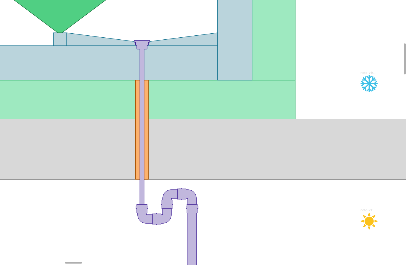

2 години тому, TaurosRMK сказав:
Наприклад так, є перекриття через яке буде прокладена труба
Нічого не зрозуміло без схеми.

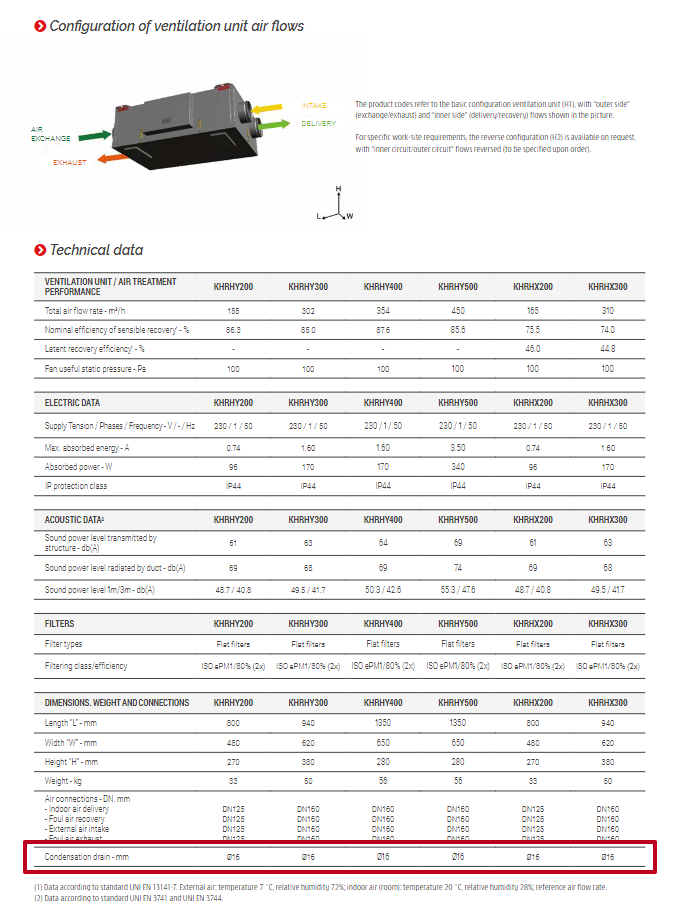

Ось моделі:
Ну так я і думав. З них лише поляки зробили 32мм на непідлоговій конфігурації. Решта всі передбачені для монтажу близько до підлоги щоб девайс був на рівні людини для його зручного обслуговування, саме тому всі повітропроводи вверх. 32мм стандартна каналізація в такій конфігурації є оптимальним рішенням.
Цілком нормальне рішення для "підлогових" систем.

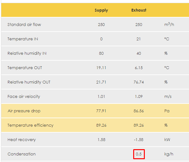

Якщо січення дозволяє відвести потрібну кількість конденсату то його можна використовувати. Але є певна уніфікація, і при значно більшій кількості конденсату ніж у вас, в кондиціюванні використовують трубу від 16мм. Мова вище була про надмірність. Яка у випадку 32мм є значно вищою ніж у випадку 16мм. Меньшу трубу легше провести на довгих трасах, вона менше займає місця, та легко ховається в штробу.
500г в годину, це приблизно 2.8 крапель в секунду. Для такої кількості і 16мм є надмірною, не кажучи вже про 32мм.

8 хвилин тому, Dmode сказав:
Я взагалі не зрозумів чому мова пішла про підвісні ПВУ, тотбо саме стельового монтажу? Про це десь згадувалося, чому саме на них орієнтуємося? Я ж наче не писав що в мене планується стельовий монтаж у приміщенні, якраз саме про підлоговий монтаж я не раз згадував. До чого ви саме їх згадуєте не зрозуміло.
На мою думку для стельових ПВУ менший діаметр для під'єднання конденсату обумовлений тим, що вони не розраховані на великі об'єми і також якщо їх будуть "ховати" за підвісною стелею, то там ризиковано прокладати відвід конденсату каналізаційною чи якоюсь інакшою трубкою, яка буде мати з'єднання, які можуть протекти. Тому там бажано прокладати суцільною трубкою/шлангом.

29 хвилин тому, Dmode сказав:
Ну приблизно ось так, на попередній схемі, щоб довго не перемальовувати. Оранжевий це закладна труба 50мм, яка проходить через перекриття і на горищі обкладена ППС в рівень (площа такої "плити" приблизно 1000х1000, 150мм висотою мінімум), а зверху встановлюється корпус з теплообмінником від якого через закладену трубу проходить шланг для відводу конденсату, напевно в такому виконанні буде 16-20мм, щоб в трубу був вільний рух теплого повітря. І кругом корпусу ще формуються стінки з ППС 150-300мм. Відповідно шланг виходить у тепле приміщення і там буде сифон, не такий як на схемі, а з шариком, і дальше в каналізацію. Таким чином в цій закладній трубі буде продовжено теплий контур, вона повністю буде в утеплюваці, тому конденсувати не має.
Така схема не мала би промерзати взагалі, навіть не треба робити обсадну трубу. Бо над піддоном буде завжди +С коли працює ПВУ. При відключенні рано чи пізно температура над піддоном може опуститись нижче 0С, але оскільки ділянка від піддону вертикальна, або частково горизонтальна (в межах корпусу) з дотриманням  відповідниих ухилів, вона буде вільна від води, і ризик її закупорювання буде відсутнім.
Натомість при зупинці ПВУ всередині теплообмінника на перегородках залишається значна частина конденсату. І весь цей кондесат в теплообміннику ризикує замерзнути при відключеній ПВУ в морози. При старті це може значно спотворювати показники, поки лід не розтане. А як показує досвід, розморожування без зняття теплообміннка, може займати кілька годин.

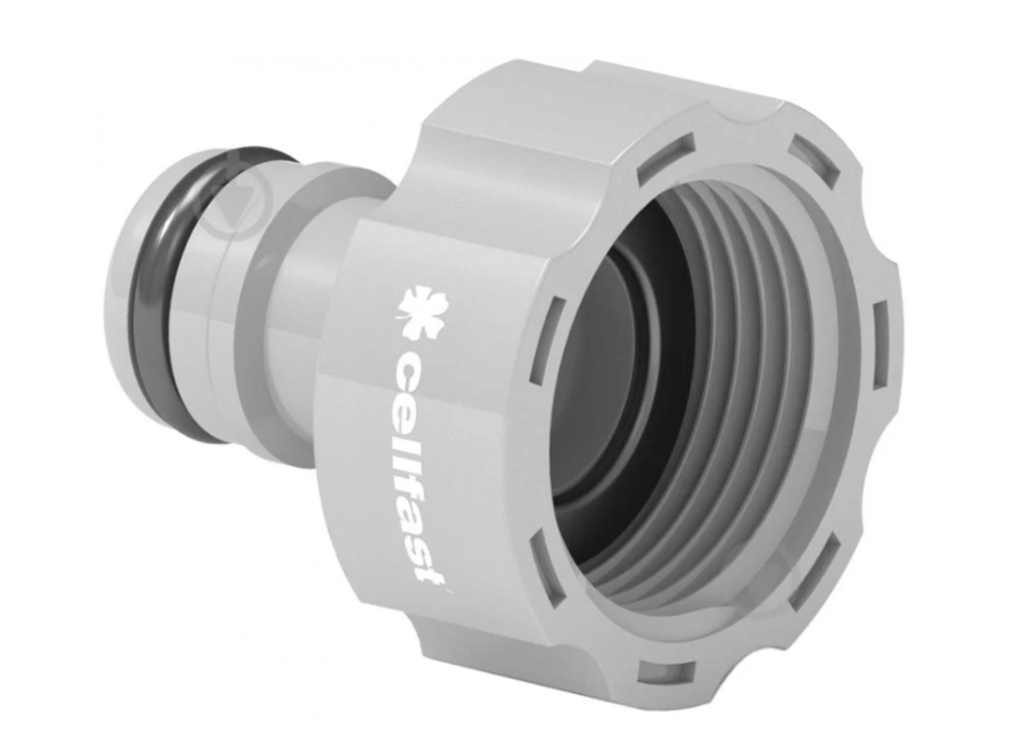

Ок, дякую за підказки.

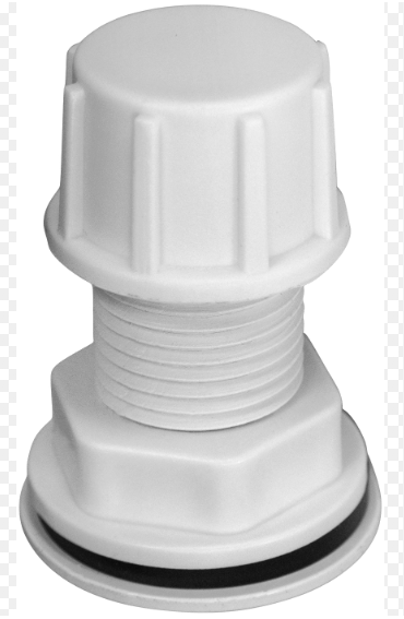

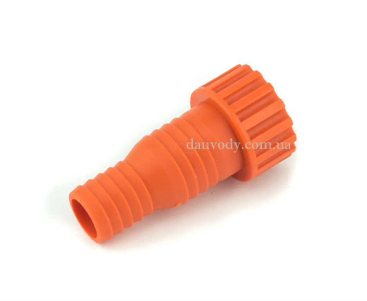

Дійшло до того що я замовив ПВХ врізку в бак з різьбою 3/4, до якої прикручу таку насадку (хоча в ідеалі був би штуцер, але потрібно окремо одну позицію замовляти) і на неї натягну шланг 16мм, обіжму хомутом. Через закладну трубу запущу шланг в теплий контур і там вже під'єднаю сифон і виведу куди потрібно, тим же шлангом 16мм. Хоча на зараз і сифону не потрібно, так як вивід не в каналізацію, а просто в якусь ємкість, можна обійтися гідрозатвором, зробивши кольцо зі шлангу. Думаю цього вистачить. Закладну трубу думаю все ж таки поставити, це позволить в будь який момент без проблем демонтувати корпус з установки, якщо там щось станеться в зоні відводу конденсату, наприклад протікати буде або замінити трубу на більший діаметр. Заодно можна буде контролювати з теплого приміщеня чи не протікає/обмерзає. Варіант з 32мм тоже міг би бути, але він трохи дорожче. Все рівно до кращих часів це буде як тимчасовий злив конденсату, так як в тому приміщенні немає виводу каналізації, але в планах провести звідти 32мм до кухні, і можливо тоді щось зміниться в схемі. А поки немає там каналізації, пущу шланг у вазон, буде крапельний полив, думаю 500гр/год поглинати не проблема 🤣

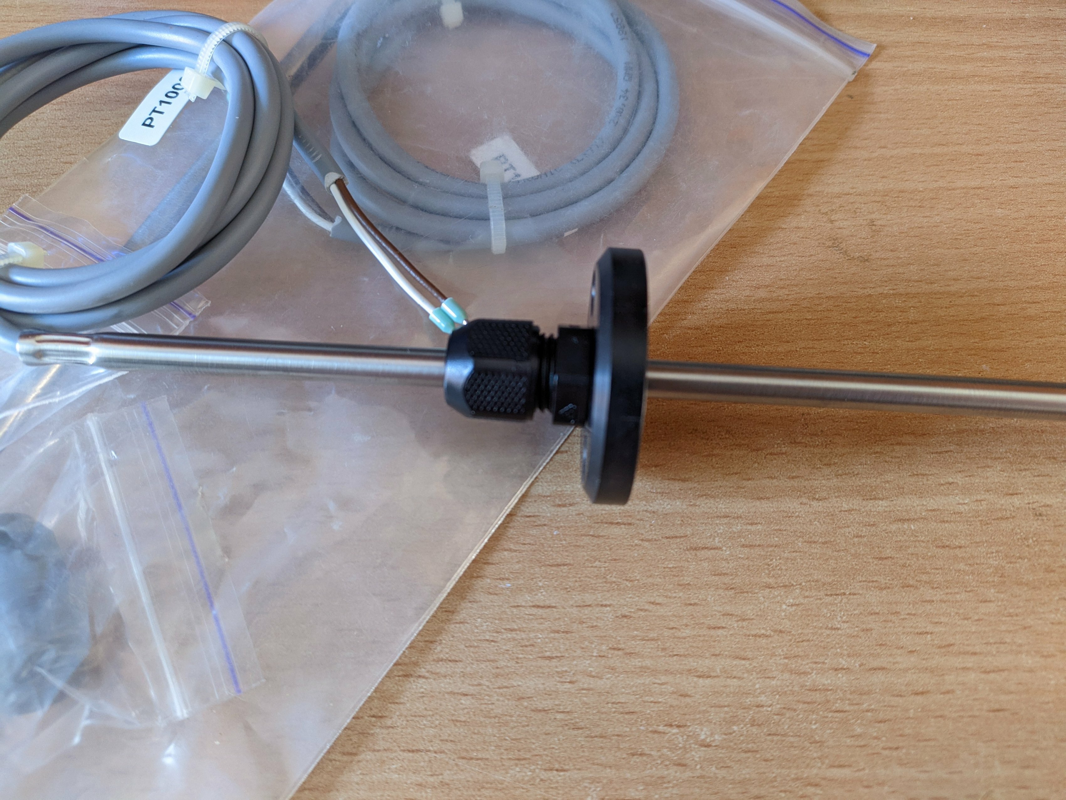

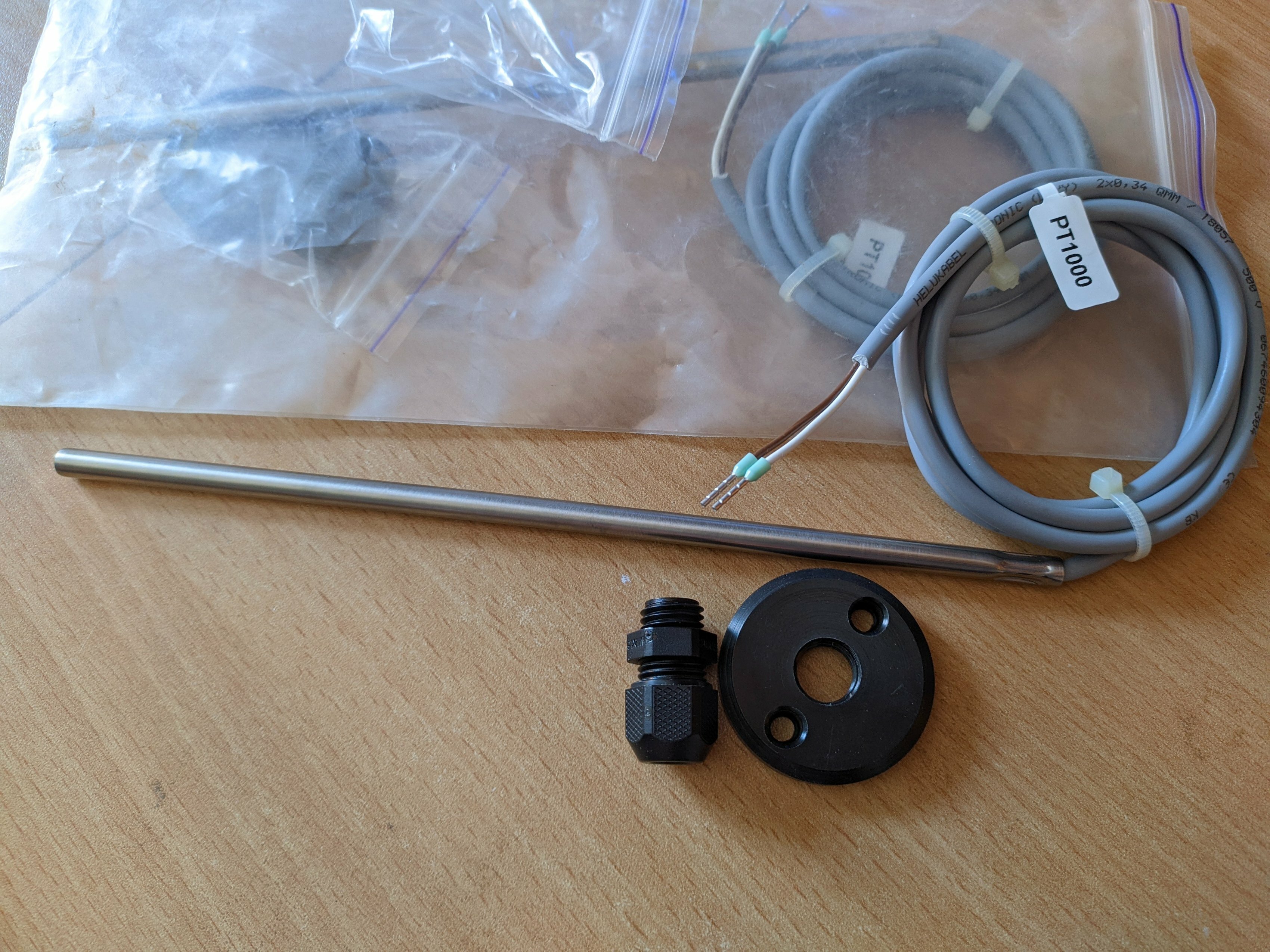

Отримав два датчики РТ1000 на додачу до двох які маю, будуть в корпусі з теплообмінником. Теоретично їх можна монтувати в будь яке середовище, там ніяких схем немає, один провід. Думав ще термоусадку натягнути в місцях виходу проводу, хай буде. Два інші датчики будуть вмонтовані через верхню кришку (витяжка з кімнат і подача в кімнати), а ці два в нижніх камерах (приточна з вулиці і витяжна на вулицю). Єдине що в датчиках провід 2х0.34, чи шукати такий 0.34/0.35, чи можна обійтися 2х0.5. Мені буквально по 1.5-2м кабелю потрібно, щоб дотягнути до контролера. Ніби не має на щось вплинути.
Також замовив на алі датчик РТ100 (підключу до ESP), який планую врізати в повітровід перед приточним анемостатом в основну спальню. Задача цього датчику контролювати приточну температуру безпосередньо на подачі, порівнювати з датчиком в корпусі після теплообмінника і бачити які є тепловтрати. На основі цього приймати рішення чи потрібен догрів і чи потрібно ще додатково теплоізолювати повітроводи. В подальшому по датчику можна коригувати ступінь постнагріву, якщо він буде, тобто мене цікавить фактична температура яка поступає в кімнати, щоб не було відчуття холоду, а не та, яка після теплообмінника, так як можливі тепловтрати.

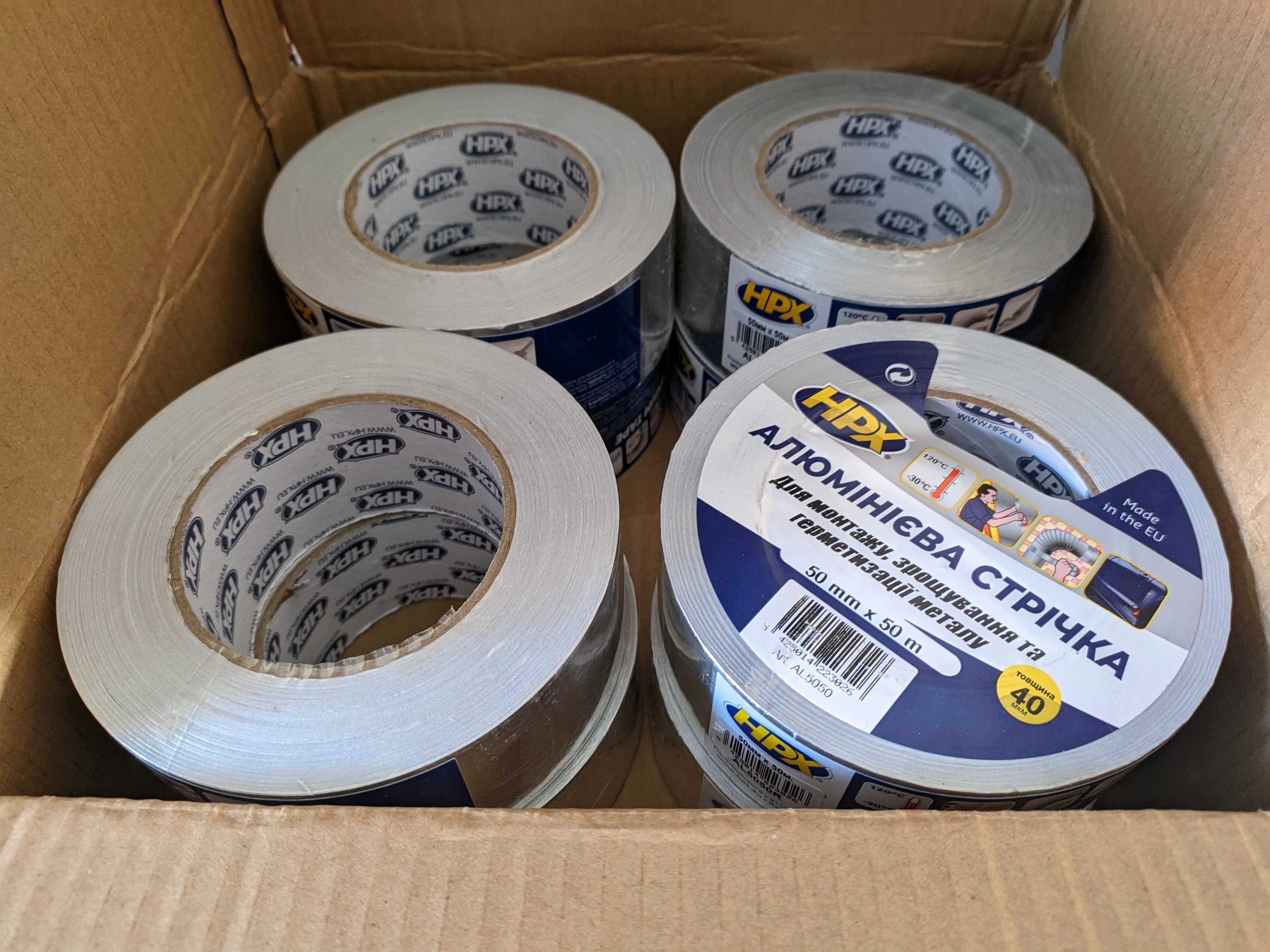

І ще скотч, думаю вистачить 🤣

10 хвилин тому, TaurosRMK сказав:
то вентиляція буде працювати постійно, відповідно і проблем з обмерзанням не мало б бути.
Зупинки можливі при тривалих відключеннях електроенергії або виході з ладу вентиляторів.
13 хвилин тому, TaurosRMK сказав:
чи не буде той конденсат вентилятором затягувати в канал?
Зендер рекомендує встановлення сухого затвору, який може витримувати 500Па. І не рекомендує робити гідрозатвор з петлі.
Прихований текст
image.png.7cd809fe48446a9e154e0cbf6e275e8b.pngimage.png.279456f913f9ef246ddb4b35a4d0d78e.pngimage.png.fbdca38be89b26d2c06ee8593548720b.png
Щоб петля витримувала 500Па вона має бути >5см по висоті, та >5см над нею. Як на схемі з мануалу Дайкін. Але як потеплішає вона пересохне.
Прихований текст
16 хвилин тому, Dmode сказав:
Зі шлангу 16мм внутрішній діаметр і товщина стінки 3мм не вийде зробити маленьку петлю, думаю там мінімум в діаметрі буде 100-120мм. На час коли не буде конденсату вихід можна загерметизувати пробкою ))) Ну це таке, знову ж таки як тимчасове рішення, хоча можна і сифон купити, хоть і не дешеві вони. Думав може на алі знайти, щось немає там такого.

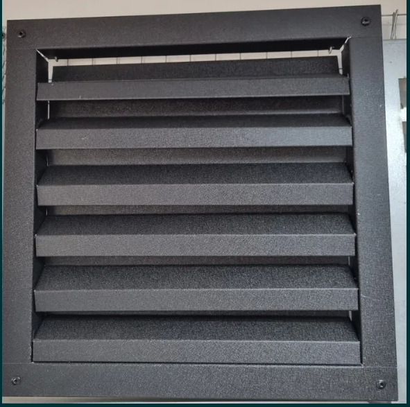

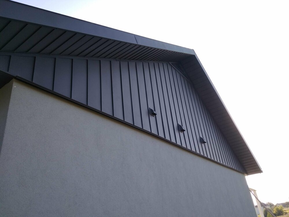

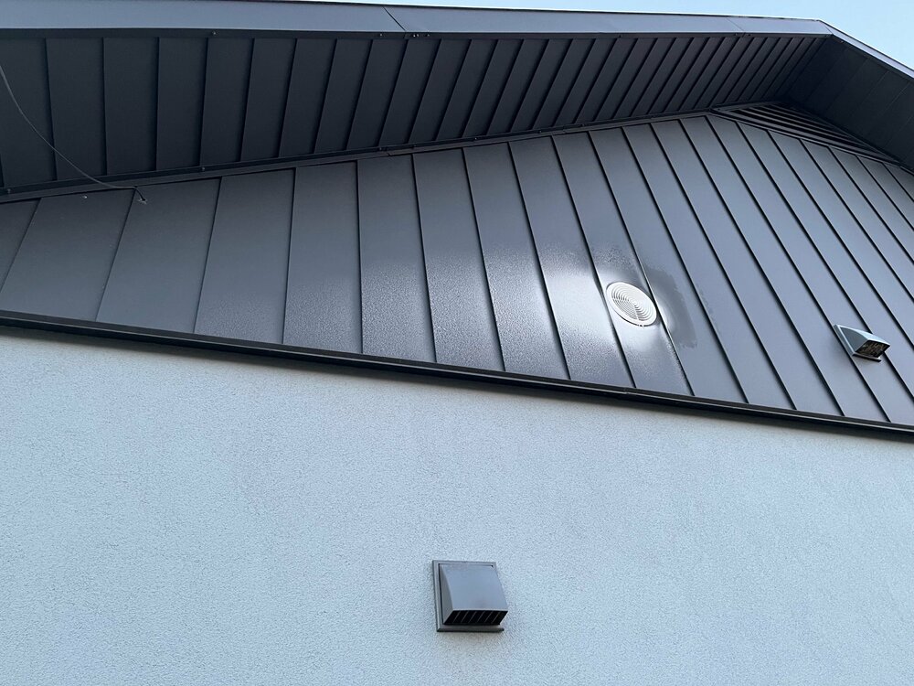

А в кого як зроблений викид повітря, тобто решітка/ковпак (метал/пластик?) на фасаді чи через дах? Якщо на фасаді, то немає нюансів з обмерзанням конденсату чи потьоків по фасаду? Колись бачив відео від поляків (зараз не знайду), де переробляли вентиляцію в будинку і там саме на решітки звертали увагу, показували порівняння що проста решітка в рівень з фасадом то не дуже добре, з часом там почалися потьоки іржі по фасаді (з повітроводів чи з решітки, не зрозуміло), а також намерзають сосульки. І вони її замінили на ковпак, який видуває в сторони і має капельник, якщо буде капати, то не по фасаді. На скільки то правдиво/реально не знаю.
Думаю що собі поставити на витяжку і чи не буде проблем з часом, саме в плані намерзання сосульок і потьоків по фасаду. Маю таку решітку 300х300мм, її планую на приток поставити, замовивши якийсь адаптер з оцинковки з переходом на круглий канал. Напевно на 250мм, а потім ще перехід на 150мм і дальше вже канали, або зразу на 150мм. А от на витяжку поки нічого немаю. В поточній системі витяжка виведена через дах, але такий варіант не підходить, тому що вивід планується в іншому місці, а також є інші нюанси, тому скоріш за все буде на фасаді виведено. Питання тільки чим і чи немає там нюансів в процесі експлуатації.
1 годину тому, TaurosRMK сказав:
Були прості ковпаки, на них висіли бурульки см по 30. Фото бурульок, на жаль, не знайшов.IMG_20180811_182136_Original.thumb.jpeg.ba7e6a09e7637bf4bfee6214f6af66ef.jpeg
Зараз такі дифузори
Тут байдуже, бо фронтон виконаний з покрівельного металу.

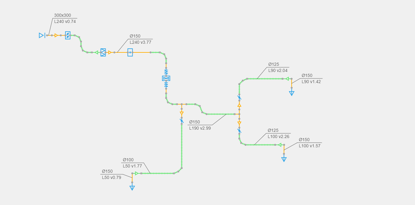

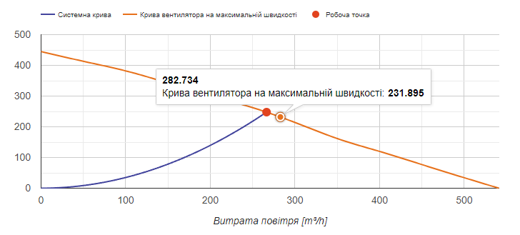

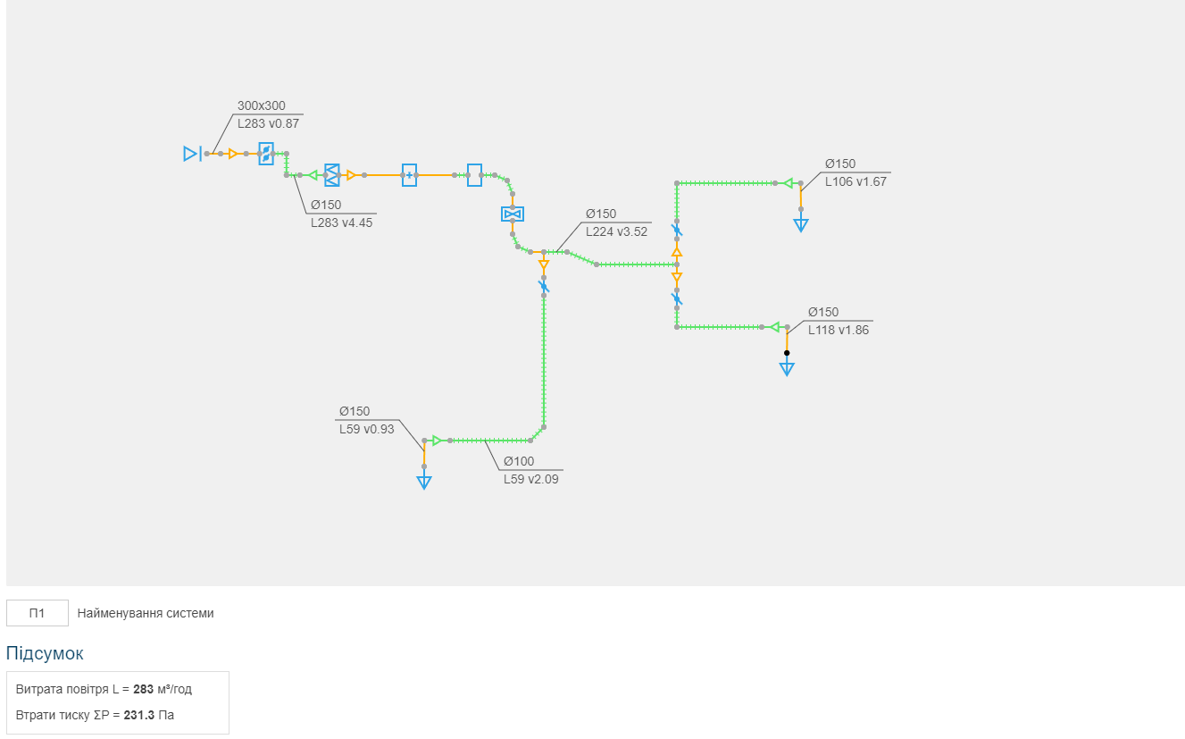

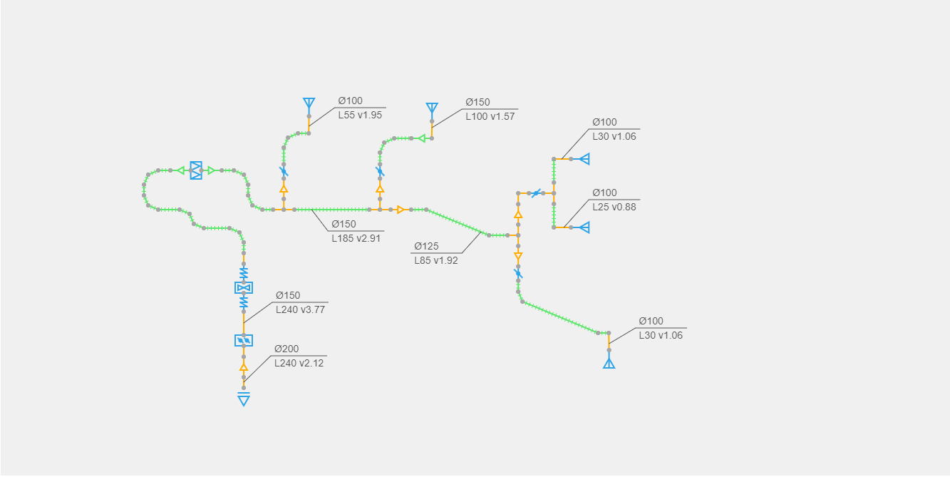

Після n спроб придумати як переробити схему повітроводів вийшла така схема (прикріпив в pdf). Сині це приток, коричневі - витяжка.
Трохи проблемою було то, що є привязка з місцем розташування корпусу з теплообмінником. Це повинно бути над тех приміщенням, розміщення вздовж однієї стіни і також не дуже мішати конструкції даху. В цілому і варіантів інших немає, як розмістити це все приблизно по центру. На схемі зображено підключення до корпусу у горизонтальній площині, а фактично це буде у вертикальній площині, тобто повітроводи один над одним. Через деякі конструктивні елементи даху приходиться їх обходити, але розводка в основному гнучкими повітроводами, тому це не буде проблемою. Але все ж таки в декотрих місцях посунути вліво-вправо не буде можливості, тому на схемі все зображено дуже близько до того, як буде в реальності. Кругом корпусу показані стінки, це додаткова теплоізоляція, така собі коробка поверх самого корпусу. Також всі повітроводи скоріш за все будуть в своєрідних каналах зроблених з пінопласту, щоб зменшити тепловтрати. Тому по схемі з кожної сторони повітроводів ще по 100-150мм запас на утеплювач. Також два однакових фільтр бокси (зелені) на приток і витяжку, у якості фільтрів автомобільні AF1609 по 2 шт.

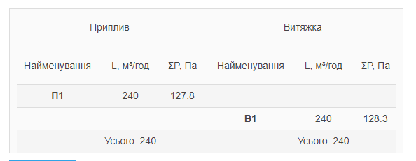

Зробив розрахунок по цій схемі, без врахування опору теплообмінника, тобто тільки мережі повітроводів. По розмірах гнучких повітроводів важко без реальної змонтованої системи, тому плюс-мінус приблизно "заміряв" довжину гнучких повітроводів в програмі щоб повторити схему при розрахунку опору. Вийшло якось так, при розрахункових 240 кубах на приток і витяжку опір по 128 Па 😁 Саме цього я і хотів, враховуючи свої АС вентилятори, які будуть регулюватися фіксованими значеннями напруги, а не плавно. Тому такий баланс по опору це дуже добре. Звичайно в реальності може бути якась різниця, але це не страшно, головне що не вийшла різниця в 40-60 Па, а приблизно рівний опір, а дальше можна щось придумати.
Прихований текст

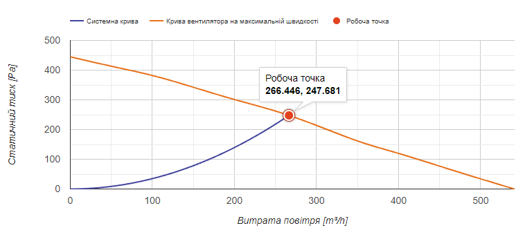

Тепер додаю в систему теплообмінник, при 240 м3/год буде приблизно 75 Па опору, що в сумі з повітроводами буде ~200-210 Па. По характеристиці вентиляторів при опорі ~210 Па можуть видати чистих 300 м3/год, відповідно при такому розході збільшиться опір ТО. Методом розрахунків знайшов максимальний опір системи, це буде приблизно 245 Па (~160 Па повітроводи, ~85 Па теплообмінник), а це 265-270 м3/год на максимальних обертах. Це якщо вірити ПО для аеродинамічного розрахунку, вручну щось ліньки рахувати.
Поки писав задумався що якийсь великий опір вийшов... Якщо після монтажу плюс-мінус це саме вийде, то фактично ніякого запасу по продуктивності вентиляторів немає. Розрахунковий розхід 240 м3/год, а максимальний може вийти 265 кубів, всього плюс-мінус 25 кубів, це можна між кімнатами розкинути і навіть не буде замітно. З одного боку це навіть добре, бо вентилятори будуть працювати на номінальних обертах, без всяких регуляторів, а з іншого хотілося б мати запас трохи більший. Дивлюся на схему і навіть не знаю в якому місці можна зробити щось іншакше, щоб зменшити опір системи на 30-40 Па, це якраз додасть невеликий запас по кубах, фактично десь на 280-290 кубів на максимумі 🤔 Але 30-40 Па це не мало, навряд вийде зменшити опір на такий показник. Хоча можна трохи зменшити бажаний розхід, до 220 м3/год, відповідно запас буде більшим, ~45-50 кубів.
Прихований текст
House01-3c.pdf
Змінено користувачем TaurosRMK
22.01.2024 в 21:23, TaurosRMK сказав:
Реально. В мене поки утеплення частини стіни де виходить витяжка не виконане, і решітка виступає зі стини з розрахунку на майбутній утеплювач. Так от і капає з неї часом, і бурульки формуються у сильний мороз. Тому капельник напевно будут робити.
А я з самого початку звертав вашу увагу на опір...
З опору треба було починати проектування і підбір січень всіх елементів, починаючи теплообмінником закінчуючи повітропроводами, фільтрами і т.д. Тепер або міняти січення розводки, або миритись з тим як є. Як компромісний варіант прибрати фільтри у витяжному каналі, а у приточному додати.
Запасу на забруднення фільтрів немає?
Змінено користувачем Dmode
13 годин тому, Dmode сказав:
Якщо б це робилася система з нуля з тими знаннями які маю на даний момент, то робив би зовсім інакше і багато чого було б враховано. На той час коли я її робив я орієнтувався на швидкості відповідно до них підбирав січення повітроводів. Щоб швидкості в магістральних повітроводах були не надто низькі і не високі, вийшло що д150мм мені вистачало. Але й орієнтувався я тоді просто на 230-240 кубів без запасу.
Відповідно що вже є в наявності, з того і буду щось "ліпити". Теплообмінник вибирав між 300мм і 350мм глибини, вибрав все ж таки 350мм, якраз з тим розрахунком що система повітроводів може бути трохи запутана і мати більший опір ніж стандартно рахують (100 Па). Виходить не помилився, бо у випадку 300мм теплообмінника то напевно навіть на бажані 240 м3/год важко було б розраховувати.
Трохи подивився в то, як ПО робить розрахунки, там для елементів системи повітроводів застосовуються середні стандартні значення опору. Почав змінювати на ті які вказує виробник, заодно трохи поправив схему, вийшов опір трохи меншим. В даному випадку вже з урахуванням теплообмінника.

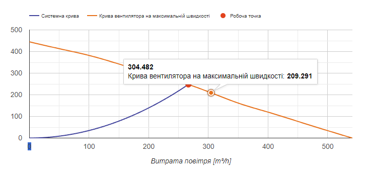

Поки що змінив лише приточну схему, виходить приблизно 280 кубів, що вже трохи краще. Це якраз плюс-мінус то що видає вентилятор при такому опорі. Подумаю ще, може є ще якісь варіанти щось змінити і декілька Па виграти щоб добавити 10-15 кубів. Але думаю що то буде не просто, враховуючи наявні вентилятори. Щоб вийти на 290-300 кубів, потрібно сумарно мати 210-215 Па опору, з них при 300 кубах ТО практично половину, залишається 105-110 Па на повітроводи. В даній ситуації це складно отримати.
Якийсь запас все ж таки буде, 30-40 кубів думає буде. На рахунок запасу на забрудненість фільтрів, подумав що міняти/чистити іх можна весною, за весняно-осінній період якраз найбільше забруднюються, а в зимовий вже менше. А на зиму скоріш за все розхід буде зменшений, тому падіння тиску на фільтрах через забрудненість не сильно нашкодить. На витяжному фільтрі можна поверх добавити G4, щоб компенсувати забрудненість приточного 😁
Прихований текст
55 хвилин тому, Dmode сказав:
Можливий варіант, але для 2 штук фільтрів розміри фільтр боксу вже досить габаритні, якщо туди добавити ще 1-2, то це буде коробка розмірами орієнтовно 800х800хДовжина. Дорочже обійдеться виготовити такий фільтр бокс, ніж змиритися з тим що великого запасу не буде.
Дивний розрахунок в тому ПО. Для гнучкого повітровода якщо повторювати повороти приблизно як в реальності мало б бути, то опір рахує більший, ніж просто намалювати під кутом 90 градусів. В результаті виправив в двох місцях, вийшло ще на 10 Па менше 😁 Думаю плюс-мінус на 285 м3/год мало б вийти.
Напевно вручну рахувати більш правильніше, лише то довго ))
