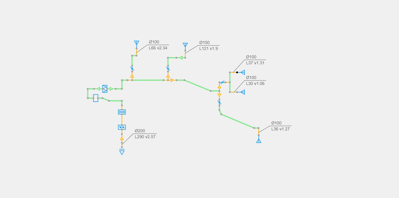

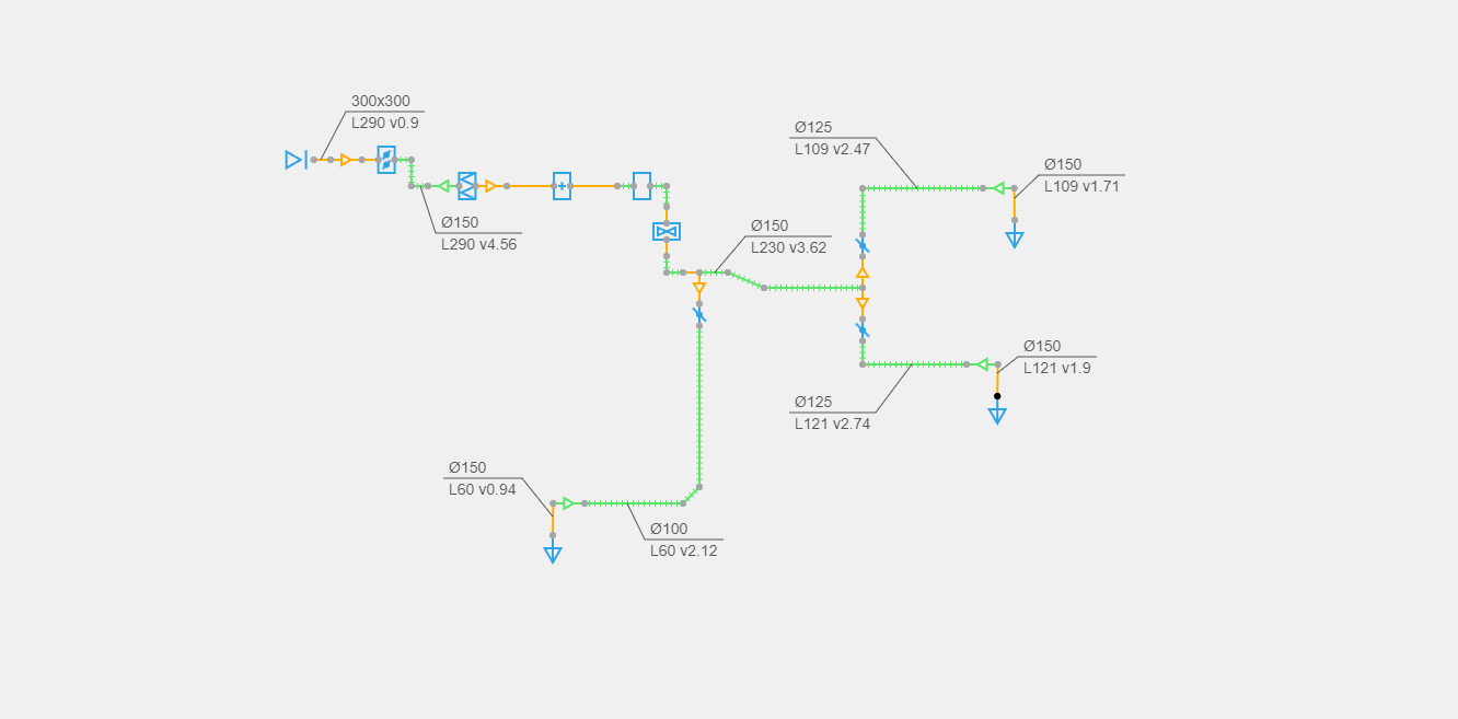

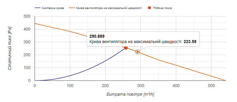

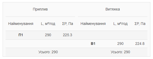

По аеродинамічному розрахунку, то що робив вчора не зовсім коректно, так як там враховані середні стандартні значення опору. Вніс зміни, вийшов зовсім інший опір. Лише тут є нюанс, що в розрахунку не врахований опір анемостатів, вказав що їх опір мінімальний, тобто десь 1 Па при 100 кубах. Щоб вирахувати їх опір точно, потрібно виміряти відстань випуску тарілки анемостату і визначити опір по графіку який надає виробник. Але заміри при балансуванні системи все рівно проводяться без анемостатів, так що можна їх проігнорувати в загальному розрахунку опору. Але програма їх враховує, тому виставив мінімальний опір, так ніби їх там немає.
Вийшло приблизно 225 Па при 290 кубах, якраз те що може видавати вентилятор на максимумі при такому опорі. Наче вже не погано, від розрахункових 240 кубів є запасу в добрих 50 кубів. Навіть якщо при монтажі будуть якісь відхилення від схеми, то можна плюс-мінус 10 кубів десь додати або відняти. Думаю розраховувати на щось більше вже не варто, хіба що змінювати повітроводи на більші, або вентилятори на інші, які мають більшу продуктивність. Але це поки не серйозна проблема, тому що є розрахунковий розхід і плюс ще запас буде. Можна щось робити.

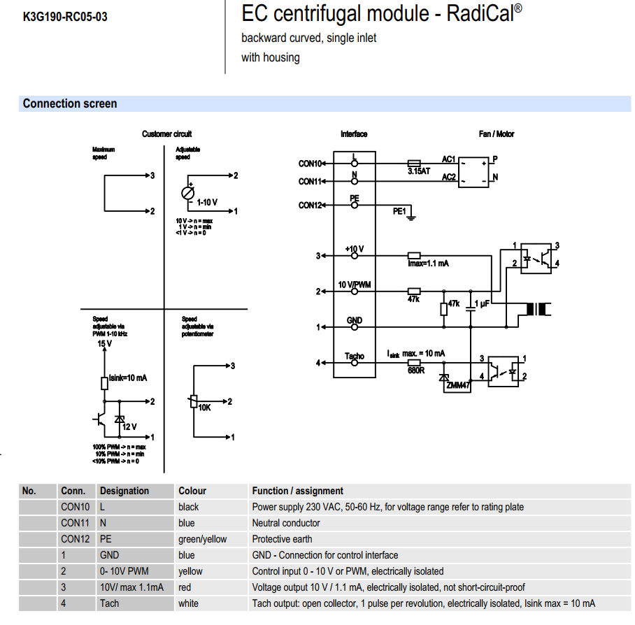

Приїхав новий вентилятор. Дійсно з вигляду повністю новий. Перевірив все працює. В продавця ще кілька штук є. В рази дешевше ніж брати в Зендера як замінну частину :)
Змінено користувачем Dmode
19 хвилин тому, Dmode сказав:
А підкажіть як він підключається, тому що раніше не мав справи з ЕС вентиляторами? Окремо мережа L/N/PE, а інші дроти там для регулятора? Наприклад чи зможу до свого контролера під'єднати такі вентилятори, є виходи 4-20 mA, які можна через якийсь конвертер змінити на 0-10V чи щось інше, або через Modbus керувати регулятором 0-10V. Взагалі цікаво як ними керувати, на випадок якщо коли надумаю замінити.
14 хвилин тому, TaurosRMK сказав:
В мене на контролері є окремі виходи 1-10В. Тому в інші варіанти не вникав. В даташиті зазначено 3 варіанти регулювання, в тому числі PWM (шим) та потенціометр. Потенціометром можна вручну при потребі. ШИМ можна через ардуіну/есп організувати ніби. Є такі конвертори ще.
А так силових 3 дроти, решта для керування, один з них для зчитування обертів.
3 години тому, TaurosRMK сказав:
Для цього достатньо резистора на 500 Ом 0.5 Вт

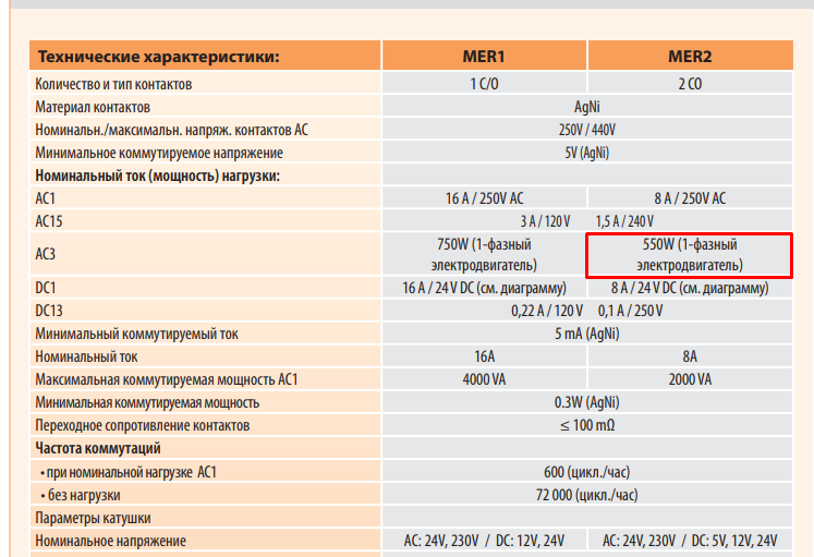

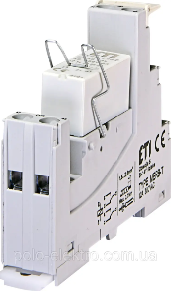

На даний момент мої вентилятори комутуються через модульні контактори Промфактор з котушкою 230В, але з ними є нюанс, вони дуже гучно клацають і гріються. Оскільки оновлення вентиляції зачепить оновлення щитка керування, то думаю замінити їх на реле 24В. Дивлюся на такі реле (ETI MER2-024DC (002473032)), наче в характеристиках вказано що максимально можуть комутувати двигуни до 550Вт. Вентилятор має всьо 100 Вт, тому має вистачити. Вибираю з двома контактми, щоб на одну групу підключити вентилятор який буде керуватися трансформаторним регулятором, а на другу групу контактів заслонку CM230, яка буде закриватися/відкриватися разом з запуском вентилятора. Хоча на рахунок заслонки можна якось по іншому зробити, можна просто через контролер керувати нею, тоді і реле для вентилятора можна з одним контактом брати.
Відповідно питання по таких реле, можна брати для комутації вентиляторів? Хоча якщо я буду використовувати китайський модуль реле для ESP щоб перемикатися між швидкостями, то питання виглядає смішним )))
Можна, якщо ви їх будете десь паяти на плату. Якщо ж вам треба на дінрейку, то я інше оформлення.

10 хвилин тому, volomoto сказав:
Для таких реле є цоколь на дін рейку. Про які інші ви говорите?

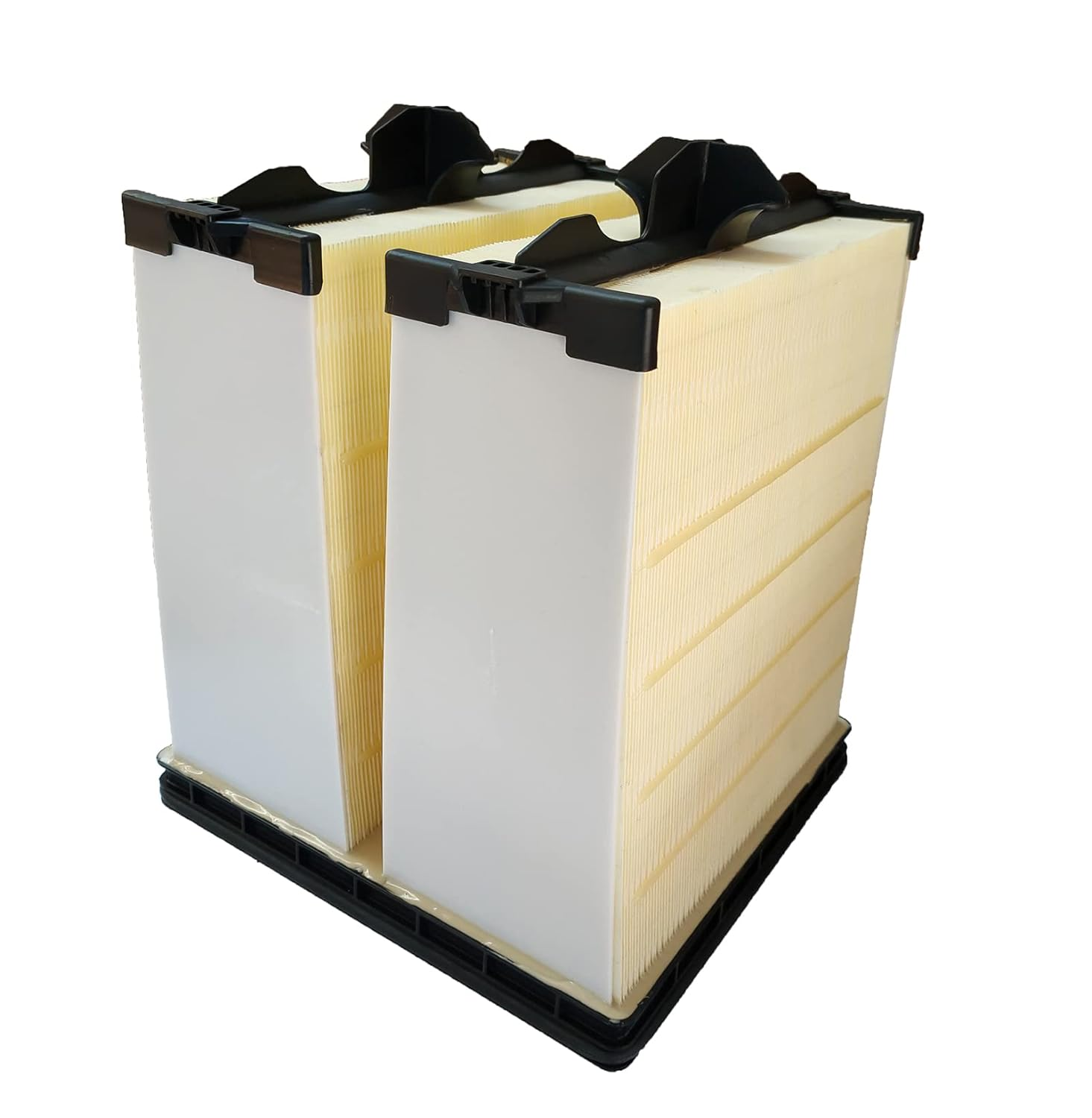

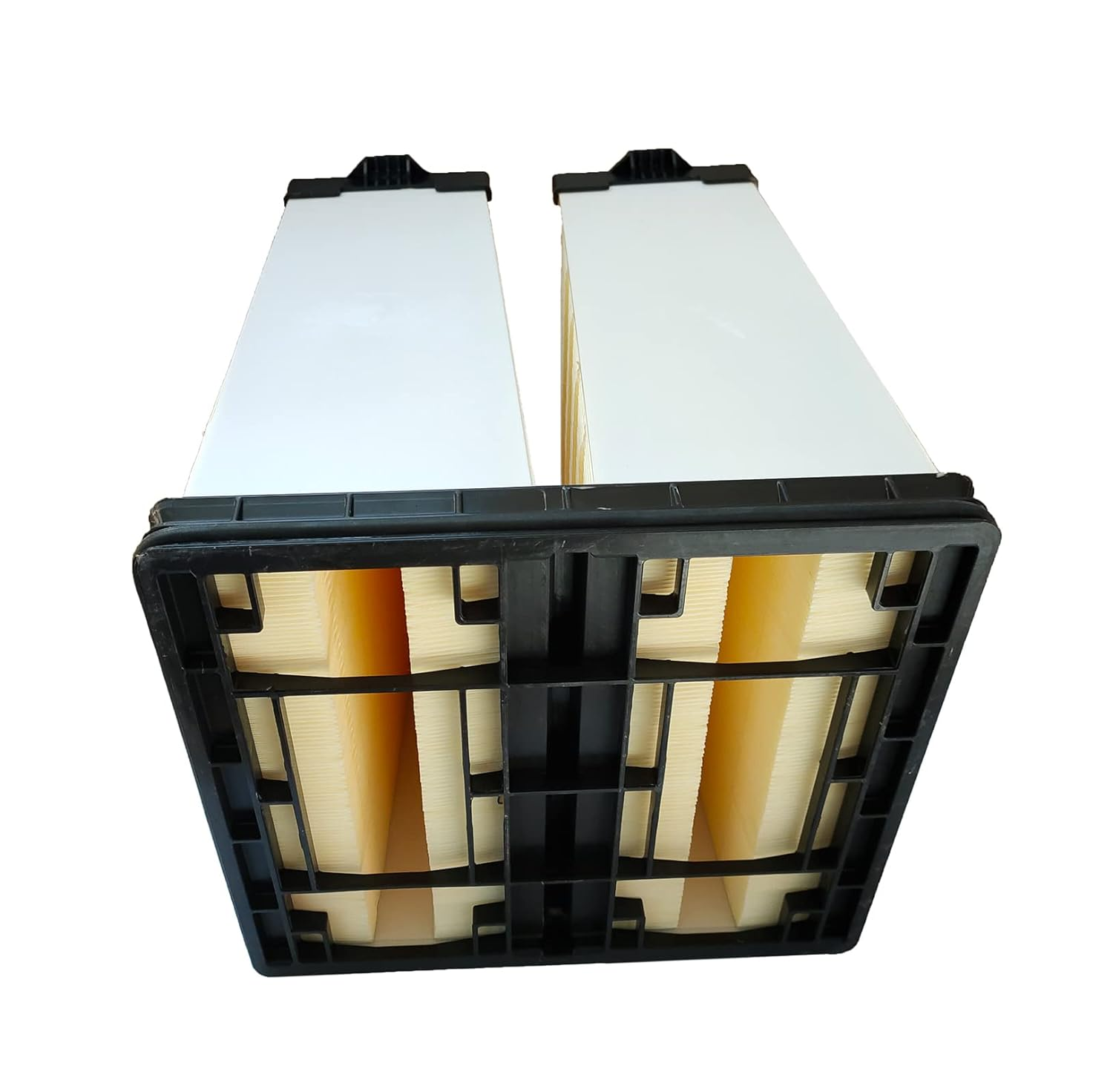

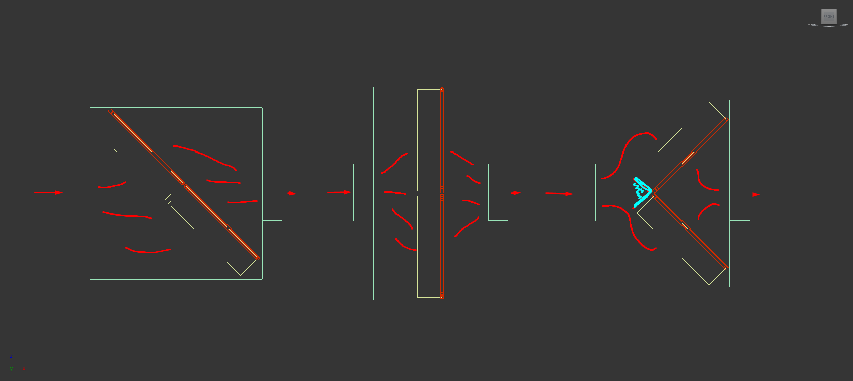

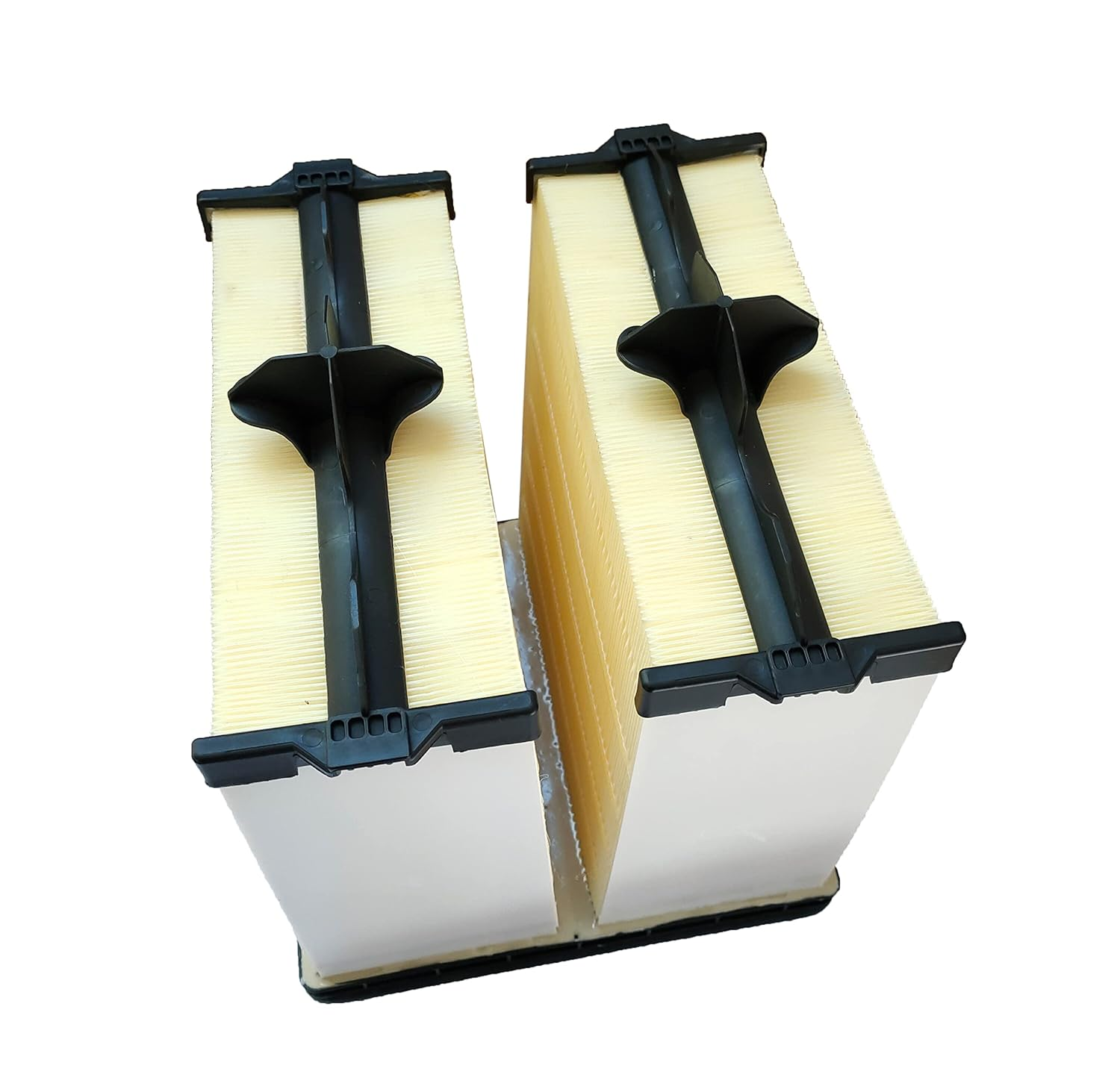

Є ще питання стосовно того, як розмістити фільтри у фільтр-боксі, відповідно якої форми і розмірів замовити фільтр-бокс. Орієнтуюся на 2 штуки AF1609, напрямок руху повітря зліва-направо, по розмірах №1 - 450х450мм, №2 - 560х300мм, №3 - 490х350мм, висота у всіх однакова під розмір фільтру - 315мм. В третьому варіанті напевно лишній опір буде, тому що повітря буде направлено в точку, де воно не зможе пройти, це буде давати якийсь опір. Виглядає наче перший варіант самий кращий. Можливо є оптимальніші варінти або краще підібрати інший розмір фільтрів? AF1609 мають розміри 315х276х70
Вид зверху.
Змінено користувачем TaurosRMK
Перший напевно найпростіший. Третій теж може бути цілком, той кутник блакитний не потрібний. Ще можна так спробувати розмістити.

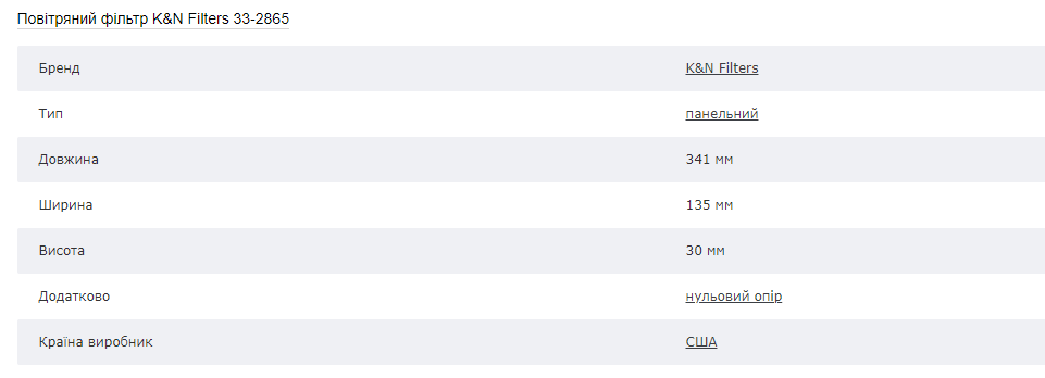

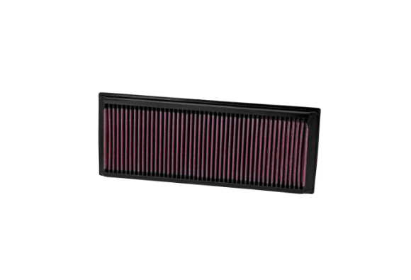

Хм, цікаві фільтри попалися, наприклад варіант K&N Filters 33-2865, в описі вказується що фільтр з нульовим опором, можна мити і повторно використовувати, розрахований на 120000 км пробігу без чистки. Звичайно ціна тоже цікава. Як варіант використання для вентиляції напевно не дешево, але враховуючи що "нульовий опір", чи це просто маркетинг чи ні, а ще можна мити і використовувати дальше, то може не такий поганий варіант, один раз купив і забув на роки.
20 хвилин тому, TaurosRMK сказав:
 цікаві фільтри
чим далі в ліс, тим жирніші партизани :)
Фільтрів вічних не буває. Перевірено на пилососах.
  • Хаха 1
57 хвилин тому, TaurosRMK сказав:
Вони просочені спеціальним маслом. Воно з часом висихає, і його треба повторно просочувати. В процесі висихання якість фільтрації знижується. Напевно на приток таке б не ставив, поки не зрозуміло наскільки безпечно випаровувати це масло в приміщення. Припускаю тако що якість фільтрації самої мілкої фракції пилу в таких фільтрах гірша ніж в паперових, тому він довше зберігає пропускну здатність при меньшому опорі.
22 хвилини тому, Dmode сказав:
95-99% це наче клас F8-F9, або HEPA H10, якщо так можна порівняти. Хоча напевно у вентиляційних системах і автомобілях класифікація фільтрів відрізнається.

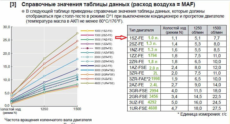

які роки? 120 тис.км на швидкості 60 км/год = 2000 мотогодин = 83 доби роботи вентиляції. в мене раз в 90 діб вилазить попередження про заміну фільтру
  • Сумно 1
34 хвилини тому, shneider_vova сказав:
А це точно правильне порівняння?
6 хвилин тому, TaurosRMK сказав:
запропонуйте інше. я порівнюю час роботи фільтра. скільки в машині через нього проходить повітря по обєму - я не знаю, думаю, що набагато менше, ніж в ПВУ
35 хвилин тому, shneider_vova сказав:
Якщо взяти максимальне значення для 2л двигуна з таблиці, то це 12г/с, або 43.2кг/год, або ~35.3м3/год. Тоді якщо прийняти що наша середня нагрузка на фільтр ПВУ це скажімо 120м3/год, а це у 3.4 рази більше, то задекларовані 120тис.км. по об'єму пропущеного через фільтр повітря будуть відповідати 83/3.4 = 24 добам роботи в режимі ПВУ.
Прихований текст
31 хвилину тому, Dmode сказав:
Цікава математика... Тоді виходить, що звичайні фільтри по типу як у вас AF1601, взагалі і декілька годин не прослужать? )) Погуглив, частота замінити повітряного фільтра 15-30 тис.км., хай буде 20 тис.км, що в 6 раз менше ніж вказує виробник того модного фільтра. Але ж ні, ви наче писали що не міняли їх півтора року. За цей час падіння тиску на фільтрах збільшилося приблизно в 3.5 рази. Якщо порівняти такі прості фільтри з цим дорогим, то за цих півтора року використання при приблизно однакових площах (а може при значно меншій площі), як мінімум цей дорогий не буде мати такого падіння тиску, можливо різниця буде всього в півтора-два рази. Або ж логічно що такий фільтр вийде на такий перепад тиску, який з'явився на ваших фільтрах через півтора року, за значно довший час. Плюс до цього всього його можна помити і використовувати дальше. Але це чисто припущення, якщо порівнювати ресурс/частоту заміни звичайних фільтрів і цього від K&N.
