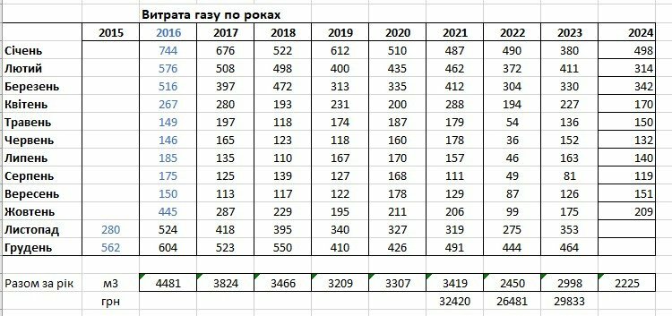

rekrut Опубліковано: 24 листопада 2024 Поділитись Опубліковано: 24 листопада 2024 (змінено) Бачу тема тягнеться довго. Не для холіварів, а для інформації адекватним. Наведу для прикладу свою статистику. Вихідні дані - захід України, будинок два поверхи - 209 м2 , півтори цегли ,утеплення - 10 см ППС, цоколь і відмостка -теж. Проживає 7 чоловік з трьома маленькими дітьми. Система опалення - гравітаційна,насосів -нема, батарей нема .тільки труби -100м міді ф35мм + теплі підлоги (насоси тільки на підлогах - по одному на поверх). Підлоги включаються тільки в січні. Котел - Данко24 кВт, чавунний ,автоматика -Каре. термостат - тільки вбудований в котлі. Так як котел і гріє бойлер гарячої води,то працює круглорічно. Як включили в 2016р до цього часу не виключали. Цифри синім - перший рік після заселення. Змінено 24 листопада 2024 користувачем rekrut 2 Посилання на коментар Поділитися на інших сайтах More sharing options...

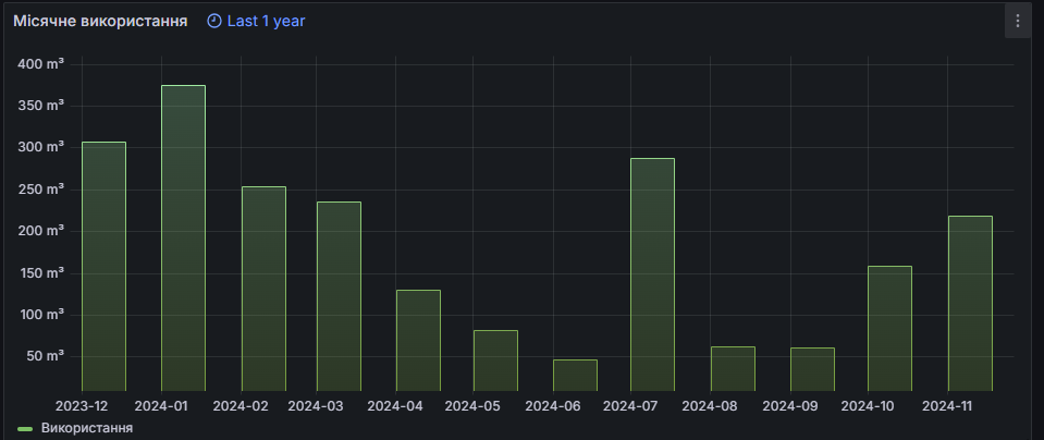

standov Опубліковано: 26 листопада 2024 Поділитись Опубліковано: 26 листопада 2024 (змінено) В 24.11.2024 в 20:17, rekrut сказал: Котел - Данко24 кВт, чавунний в аналогічних умовах (200 квадратів 10-15 втеплення півтори цегли + бойлер від котла, все теплі підлоги + внутрипольні конвектори) але на конденсаційному котлі (подача до 50 градусів), річне використання газу (в липні зламався "лічильник", тож липень аномальний). До вересня термостат центральний, після - покімнатні. Уставка вдень 22.5, вночі 21 Змінено 26 листопада 2024 користувачем standov Посилання на коментар Поділитися на інших сайтах More sharing options...

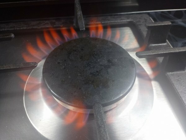

normal Опубліковано: 24 січня 2025 Поділитись Опубліковано: 24 січня 2025 Запитаю тут, щоб не створювати тему: це тільки у мене вже місяць газ постійно горить червоним, чи у вас також? Котел працює наче норм, комфорки на плиті чисті... Посилання на коментар Поділитися на інших сайтах More sharing options...
DimaF Опубліковано: 24 січня 2025 Поділитись Опубліковано: 24 січня 2025 1 час назад, normal сказал: Запитаю тут, щоб не створювати тему: це тільки у мене вже місяць газ постійно горить червоним, чи у вас також? Котел працює наче норм, комфорки на плиті чисті... У меня как обычно горит. Но с началом войны давление газа уменьшилось. У вас наверное в сетях с одорантом переборщили трохи. 1 Посилання на коментар Поділитися на інших сайтах More sharing options...
yurriy Опубліковано: 24 січня 2025 Поділитись Опубліковано: 24 січня 2025 (змінено) 13 минут назад, DimaF сказал: у мене вже місяць газ постійно горить червоним Якщо ви про полум'я на плиті - це так собі критерій якості газу. Може банально не вистачати кисню на кухні. Треба дивитись колір полум'я у котлі - там завжди оптимальна суміш. У себе змін по газу не бачу. Ні по якості, ні по тиску. Змінено 24 січня 2025 користувачем yurriy 1 Посилання на коментар Поділитися на інших сайтах More sharing options...
normal Опубліковано: 24 січня 2025 Поділитись Опубліковано: 24 січня 2025 В конденсаційнику полум'я не видно, по кисню 4 роки нічого не змінювалось (в плані вентиляції), залпове провітрення на колір наче ніяк не вплинуло, тесть каже у ньго таке саме, напевно щось наше локальне... 1 Посилання на коментар Поділитися на інших сайтах More sharing options...
yurriy Опубліковано: 24 січня 2025 Поділитись Опубліковано: 24 січня 2025 30 минут назад, normal сказал: напевно щось наше локальне... Мабуть. Бо дійсно, навіть не помаранчеве (як на багатій суміші) а червоне. Посилання на коментар Поділитися на інших сайтах More sharing options...
Фрай Опубліковано: 24 січня 2025 Поділитись Опубліковано: 24 січня 2025 Це може свідчити про значне виділення СО2 при згорянні, а от приводом може бути як забруднення самого пальника так і вентиляція самого приміщення. ще одна це дійсно забруднення/попадання сторонніх домішок у саму суміш. перша справа перевірка/чищення форсунок пальника, друга спроба - провітрювання приміщення, третя як і тиск газу від нас не залежить. Посилання на коментар Поділитися на інших сайтах More sharing options...
