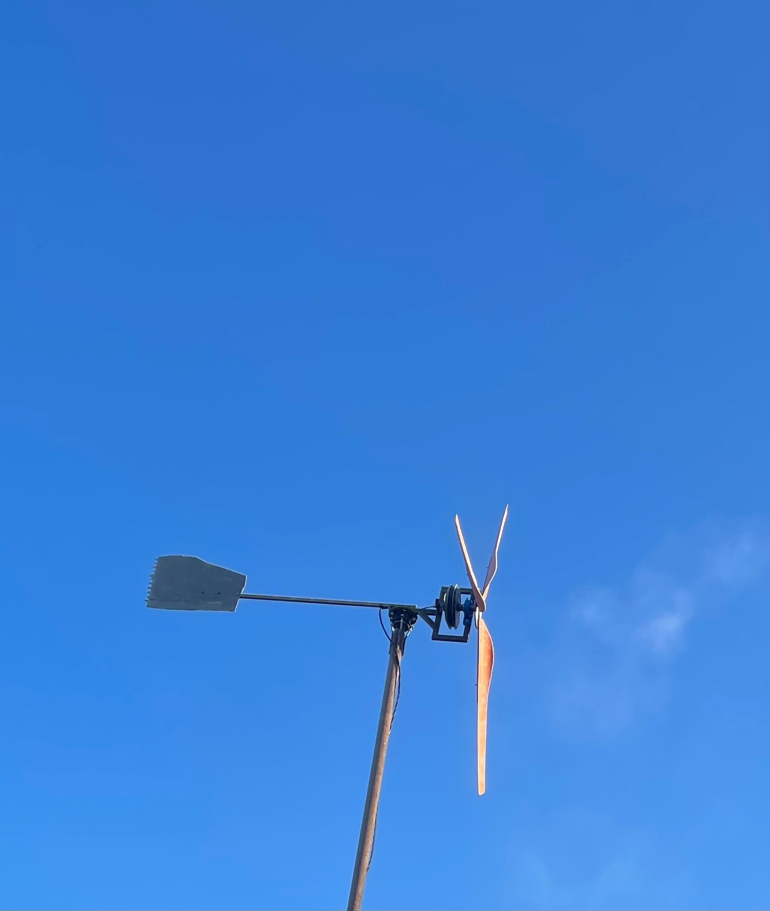

Толик Умань Опубліковано: 2 січня 2024 Автор Поділитись Опубліковано: 2 січня 2024 48 минут назад, Фрай сказал: Вібачте, але я не настількі розумний і не можу помітити вплив інфразвуку на організм. От дерево чи стовпчик то це як два пальці. )) А якщо без жартів то не чудіть, дуже добре, що змоглі самі склепати власними руками щось робоче, зайвим воно не буде и може ще комусь стане в нагоді. Це з такого? А є фото вашого вітряка з натури? Так, з такого мотора. Фото не дуже хотів показувати, бо зроблене то на швидку руку) 2 Посилання на коментар Поділитися на інших сайтах More sharing options...
Толик Умань Опубліковано: 2 січня 2024 Автор Поділитись Опубліковано: 2 січня 2024 15 минут назад, Dendnepr сказал: були дуже прискіпліви випробування та дослідження яки довели, що саме 3 лопаті самі ефективні Кількістю лопатів можна змінювати момент старту та максимальні оберти. І тут є нюанс, я ж не будую великий промисловий вітряк) Посилання на коментар Поділитися на інших сайтах More sharing options...
igorrius Опубліковано: 2 січня 2024 Поділитись Опубліковано: 2 січня 2024 (змінено) 1 час назад, Толик Умань сказал: Так, з такого мотора. Фото не дуже хотів показувати, бо зроблене то на швидку руку) контактные щетки в мороз и влажность не покрываются льдом ? видел , что некоторые хвост подпружинивают , наверное чтобы порывы ветра сгладить . Есть смысл в хвостовой асмортизации , или просто можно площадь хвоста не делать большой ? тут ребята тоже не подпружинивают , но сварочный аппарат должен быть. https://www.youtube.com/watch?v=63BGOdtjRaA Змінено 2 січня 2024 користувачем igorrius Посилання на коментар Поділитися на інших сайтах More sharing options...
Толик Умань Опубліковано: 2 січня 2024 Автор Поділитись Опубліковано: 2 січня 2024 1 час назад, igorrius сказал: контактные щетки в мороз и влажность не покрываются льдом ? видел , что некоторые хвост подпружинивают , наверное чтобы порывы ветра сгладить . Есть смысл в хвостовой асмортизации , или просто можно площадь хвоста не делать большой ? тут ребята тоже не подпружинивают , но сварочный аппарат должен быть. https://www.youtube.com/watch?v=63BGOdtjRaA У мене кабель просто скинутий вниз, без щіткового механізму, на вищу щоглу планую зробити те саме, тільки кабель буде в середині поворотного механізму, зараз в якості поворотного механізму використовую ступицю від тесли, передню, там не було отвору щоб пропустити кабель. Хвіст однозначно робити складний, щоб був захист від штормового вітру 1 Посилання на коментар Поділитися на інших сайтах More sharing options...

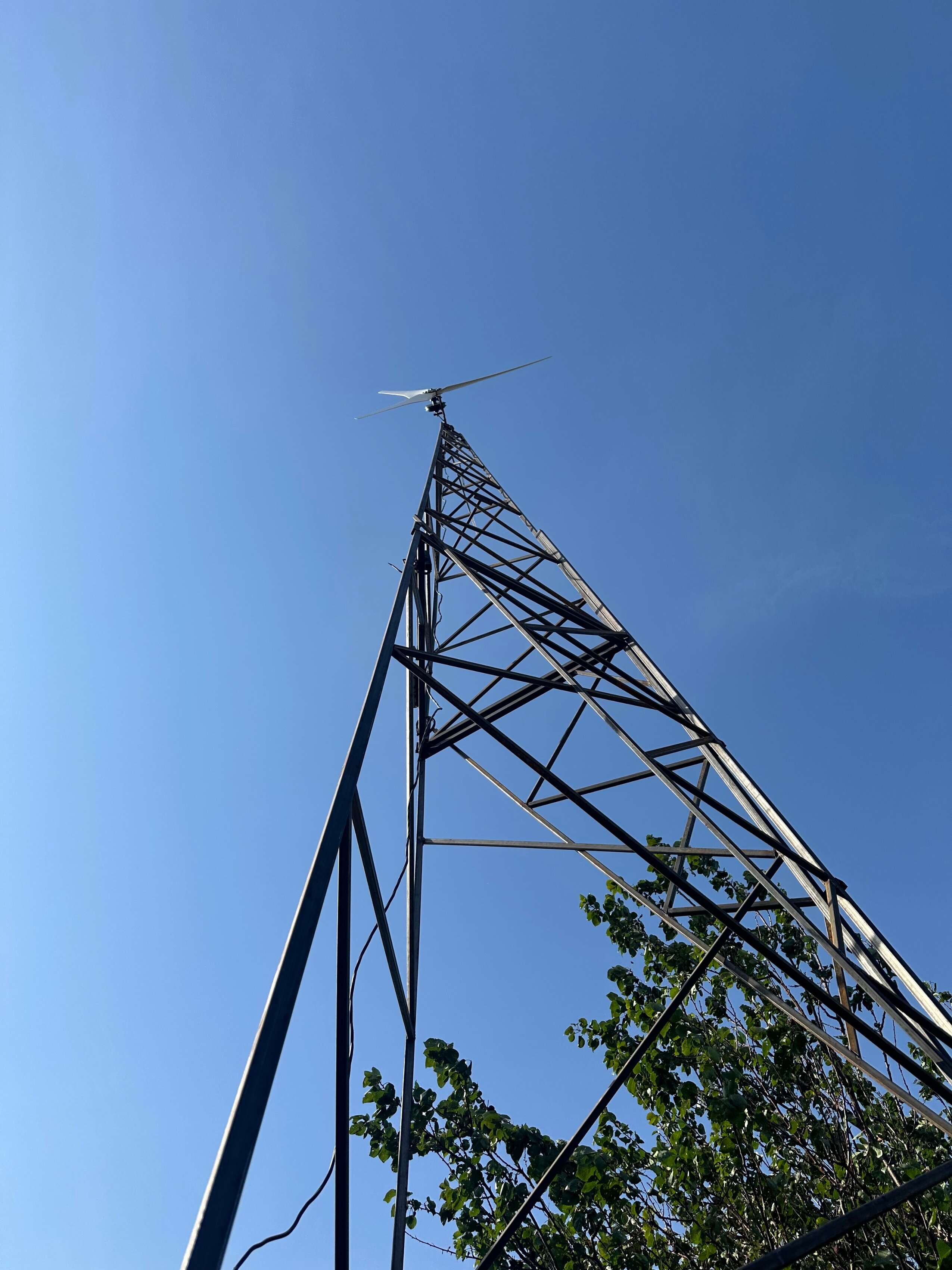

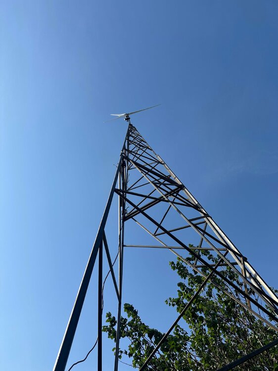

Толик Умань Опубліковано: 16 червня 2024 Автор Поділитись Опубліковано: 16 червня 2024 Кілька днів тому закупив 120м проф труби. Залишилося залити основу і на осінь планую піднятись вище в небо) 3 Посилання на коментар Поділитися на інших сайтах More sharing options...

90BCO Опубліковано: 2 жовтня 2024 Поділитись Опубліковано: 2 жовтня 2024 15 часов назад, Толик Умань сказал: Маю трохи новин 😊 ЛЕП розібрали ? 3 1 Посилання на коментар Поділитися на інших сайтах More sharing options...
Толик Умань Опубліковано: 2 жовтня 2024 Автор Поділитись Опубліковано: 2 жовтня 2024 11 часов назад, 90BCO сказал: ЛЕП розібрали ? Маєте на увазі опору розібрали? 1 Посилання на коментар Поділитися на інших сайтах More sharing options...
igorrius Опубліковано: 4 жовтня 2024 Поділитись Опубліковано: 4 жовтня 2024 В 02.10.2024 в 23:13, Толик Умань сказал: Маєте на увазі опору розібрали? как Вы опору устанавоивали ? без крана не обошлось? Посилання на коментар Поділитися на інших сайтах More sharing options...
normal Опубліковано: 4 жовтня 2024 Поділитись Опубліковано: 4 жовтня 2024 А вам в квартиру треба, чи просто задать питання в колекцію? 2 1 Посилання на коментар Поділитися на інших сайтах More sharing options...
Толик Умань Опубліковано: 6 жовтня 2024 Автор Поділитись Опубліковано: 6 жовтня 2024 В 04.10.2024 в 21:26, igorrius сказал: как Вы опору устанавоивали ? без крана не обошлось? Все в ручну і практично сам. Опора зроблена з двох частин і піднімається за допомогою ручної лебідки. 4 Посилання на коментар Поділитися на інших сайтах More sharing options...

newbee2020 Опубліковано: 6 жовтня 2024 Поділитись Опубліковано: 6 жовтня 2024 якість обмеження по макс потужності є? щоб не згоріло в сильний шквал Посилання на коментар Поділитися на інших сайтах More sharing options...
Толик Умань Опубліковано: 6 жовтня 2024 Автор Поділитись Опубліковано: 6 жовтня 2024 2 часа назад, Фрай сказал: Тобто, лягає набік при потребі? Розумно! Так, дуже зручно робити сервіс вітряка Посилання на коментар Поділитися на інших сайтах More sharing options...
Толик Умань Опубліковано: 6 жовтня 2024 Автор Поділитись Опубліковано: 6 жовтня 2024 1 час назад, newbee2020 сказал: якість обмеження по макс потужності є? щоб не згоріло в сильний шквал Так, на відео можна побачити пружину прикріплену до хвоста. В сильний вітер хвіст складається і вітряк повертається в сторону. 2 Посилання на коментар Поділитися на інших сайтах More sharing options...
Толик Умань Опубліковано: 8 жовтня 2024 Автор Поділитись Опубліковано: 8 жовтня 2024 Вчора подовжив хвіст вітряка, було враження, що він трохи короткий. Чекаємо вітер) Посилання на коментар Поділитися на інших сайтах More sharing options...
