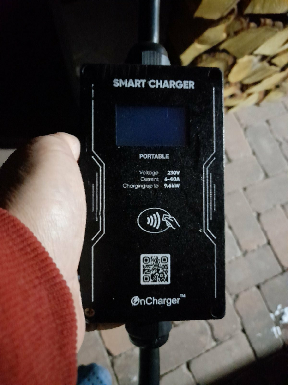

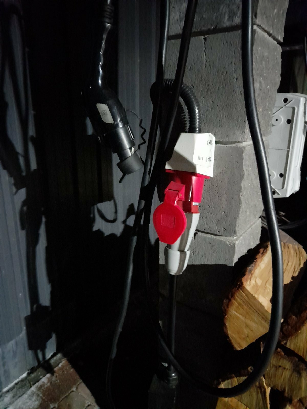

allanek Опубліковано: 5 січня 2024 Поділитись Опубліковано: 5 січня 2024 3 хвилини тому, standov сказав: а який в цьому економічний сенс *зараз*? За кВт "сонця" я отримую 6 грн чи щось таке, а нічний тариф в мене гривня з копійками. 12 хвилин тому, standov сказав: коли електрику власної сес "продавати" наружу на публічну заправку В мене "сонце" купує ДТЕК. Я не продаю нічого нікому, крім ДТЕКа. Лінію зробили для себе. 26 хвилин тому, Vikctor сказав: Ваша автівка дозволяє заряджатись по АС порту від 40А? Круто. Це однофазна зарядка чи трифазна? Попросила чоловіка сфотографувати, задала йому ваше питання. Сказав, що так, трифазна. Силова розетка - червона. Якщо автівка на однофазну зарядку, для цього стоїть перехідник. В нас все є, на всі випадки життя😄. 1 Посилання на коментар Поділитися на інших сайтах More sharing options...

allanek Опубліковано: 5 січня 2024 Поділитись Опубліковано: 5 січня 2024 (змінено) 8 хвилин тому, standov сказав: Але якщо в вас рахунок один то честь вам і повага, без сарказму В нас СЕС ставилась для себе, десь на форумі я розповідала. чому вирішили її поставити. Поставили на 10кВт, могли і на 30кВт, але в мене ліс (сосни), то поставили те, що мало сенс по віддачі. І зовнішній вигляд ділянки теж мав значення. Потворити панелями двір я не готова і не згодна була. Рахунок один, ніяких "муток"). Математика працює, тому , поки що, є сенс заряджатись вночі, а не від СЕС. Змінено 5 січня 2024 користувачем allanek Посилання на коментар Поділитися на інших сайтах More sharing options...

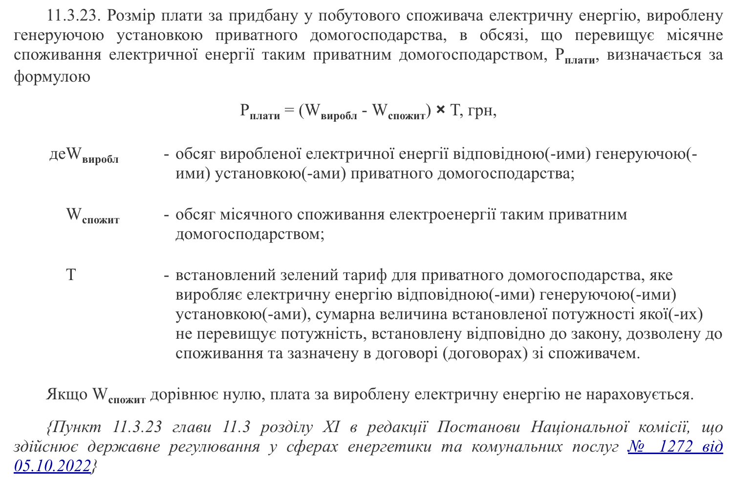

volomoto Опубліковано: 5 січня 2024 Поділитись Опубліковано: 5 січня 2024 9 хвилин тому, standov сказав: я чогось думав що там різниця рахується в грошах а не в квтах Якби ж то. Балансним періодом є один місяць, а балансною одининицею — кВт•год. zakon.rada.gov.ua/laws/show/v0312874-18#Text, стаття 11.3.23: Прихований текст Посилання на коментар Поділитися на інших сайтах More sharing options...

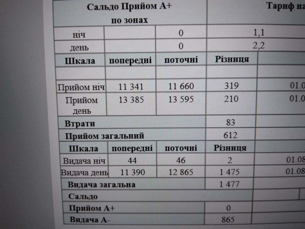

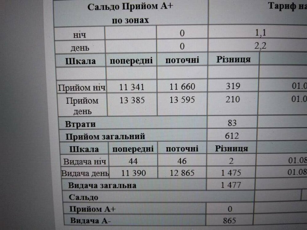

allanek Опубліковано: 5 січня 2024 Поділитись Опубліковано: 5 січня 2024 23 хвилини тому, standov сказав: я чогось думав що там різниця рахується в грошах а не в квтах Приходить окремо рахунок за електроенергію і окремо акт по ЗТ . Як рахується, можете побачити рахунок. "видача А-", це ті кВт, за які прийде Акт на виплату. В Акті вказується обсяг кВт*год, вартість в гривні з урахуванням курсу євро, тому що в договорі вказана вартість в євро, та сума до виплати з урахуванням ПДФО та військового збору. 2 хвилини тому, volomoto сказав: З точки зору стабільності мережі краще споживати самому в непіковий час (з 11 до 16) та максимально експортувати в інший час. В мене свій ( приватний) трансформатор, на якому 4 споживача-власника, тож для мене не має особливої різниці в пікових-непікових годинах, бо мережа стабільна. Виняток - торішня зима, тоді вночі були коливання. Посилання на коментар Поділитися на інших сайтах More sharing options...
standov Опубліковано: 5 січня 2024 Автор Поділитись Опубліковано: 5 січня 2024 О так окремо по ніч день, вже непогано, бо так як написав одразу @volomotoя подумав що загальне. Ну тоді звісно є сенс заряджати вночі а надлишок зливати днівний Посилання на коментар Поділитися на інших сайтах More sharing options...
allanek Опубліковано: 5 січня 2024 Поділитись Опубліковано: 5 січня 2024 1 хвилину тому, standov сказав: О так окремо по ніч день, вже непогано, бо так як написав одразу @volomotoя подумав що загальне. Завжди краще показати наглядно) 1 Посилання на коментар Поділитися на інших сайтах More sharing options...
volomoto Опубліковано: 5 січня 2024 Поділитись Опубліковано: 5 січня 2024 7 хвилин тому, standov сказав: О так окремо по ніч день, вже непогано, бо так як написав одразу @volomotoя подумав що загальне. Та не окремо, бо від загальної видачі віднімається загальний прийом: 1477 - 612 = 865. Ніч і день там не фігурують. 1 Посилання на коментар Поділитися на інших сайтах More sharing options...
standov Опубліковано: 5 січня 2024 Автор Поділитись Опубліковано: 5 січня 2024 (змінено) 3 минуты назад, volomoto сказал: Та не окремо, бо від загальної видачі віднімається загальний прийом: 1477 - 612 = 865. Ніч і день там не фігурують. угу, точно. шось я не одразу зрозумів математику (п'ятниця), тоді сенсу не має ( А нащо тоді вони ото всьо рахують окремо? Змінено 5 січня 2024 користувачем standov Посилання на коментар Поділитися на інших сайтах More sharing options...
allanek Опубліковано: 5 січня 2024 Поділитись Опубліковано: 5 січня 2024 (змінено) 54 хвилини тому, standov сказав: я подумав що загальне. Влітку воно так і виходить, що рахуються загальні спожиті кВт. Від сонячної генерації відраховують те, що ви спожили, незалежно від день-ніч. 42 хвилини тому, standov сказав: шось я не одразу зрозумів математику (п'ятниця), тоді сенсу не має ( Нульові рахунки, коли генерація перевищує споживання, в мене з травня по серпень. Останні 8 місяців дуже відчувається наявність нічного тарифу, особливо, якщо ділянка тільки на електриці. Тож сенс є . Змінено 5 січня 2024 користувачем allanek Посилання на коментар Поділитися на інших сайтах More sharing options...
