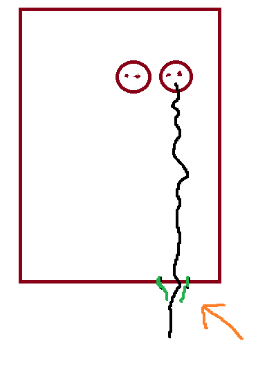

standov Опубліковано: 8 січня 2024 Автор Поділитись Опубліковано: 8 січня 2024 щоб повернути тему в початкове русло. Питання - думаю поставити пластиковий бокс з ключиком, в який розетки і втикати зарядку, кабель зарядки думаю заводити через низ/дно, тобто зробити отвір скажімо 60мм і туди пропихувати вилку зарядки і втикати в боксі в розетку. Подумав може організувати якийсь додатковий гумовий сальник-манжету через який пропихувати вилку і ощб воно від бокового дощу захищало бокс. З чого це краще зробити? чи може є щось готове? Розетки китайські ip65 з отими накривачками мені не подобаються чогось. Посилання на коментар Поділитися на інших сайтах More sharing options...
Vikctor Опубліковано: 8 січня 2024 Поділитись Опубліковано: 8 січня 2024 Цілком рабоче рішення з отвором знизу. Напевно лінькі буде щоразу просовувати туди вилку, але з точки зору герметичності цілком задовільно. Сальник на дірку знизу в сенсі? А яким чином туда щось затікатиме? Я бачив декілька відео як підключення повільної зарядки облаштовують - для електричної теми нашого форуму все виглядає дуже примітивно. У цього дядька наприклад і без боксу й просовування вилки знизу все норм працювало, хоч і трішки окислилися контакти з часом. Він до речі возить електричкі з Норвегії на продаж. Можна вважати вашим конкурентом. Посилання на коментар Поділитися на інших сайтах More sharing options...
standov Опубліковано: 8 січня 2024 Автор Поділитись Опубліковано: 8 січня 2024 (змінено) 1 час назад, Vikctor сказал: Сальник на дірку знизу в сенсі? А яким чином туда щось затікатиме Скоріш за все я не зможу запезпечити вертикальність встановлення і може за якихось умов шось буде залітать. Взагалі спочатку гумова манжета планувалася щоб кабель пластиком не терло а потім я подумав що воно може бути корисно в для дощу. Відео гляну дякую Змінено 8 січня 2024 користувачем standov Посилання на коментар Поділитися на інших сайтах More sharing options...
