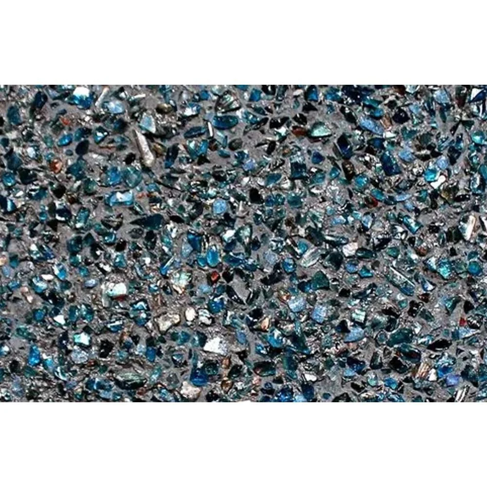

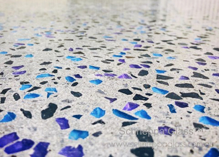

А теперь о неслыханной красоте. Вверху пол. Ниже штукатурка. С полом всьо понятно. Это вариант террацо. Поэтому после заливки шлифуем. Для того, чтобы обнажить стекло на штукатурке или наносит поверхностный замедлитель схватывания и потом моем или после схватывани наносим кислотный очиститель и опять моем.
В стройотряде при заливке полов использовали стеклянные перегородки и разноцветный бой.
После шлифмашины смотрелось супер.

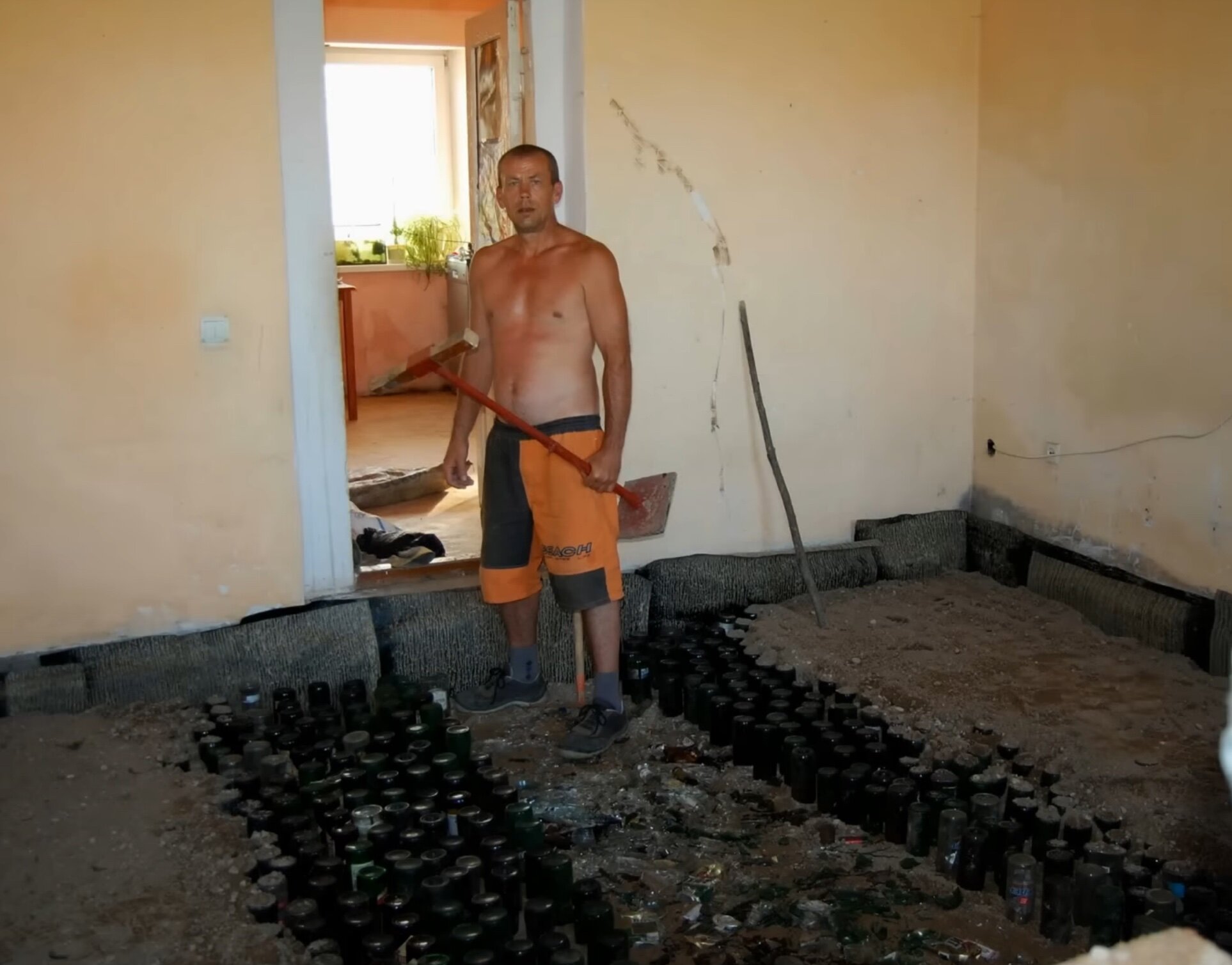

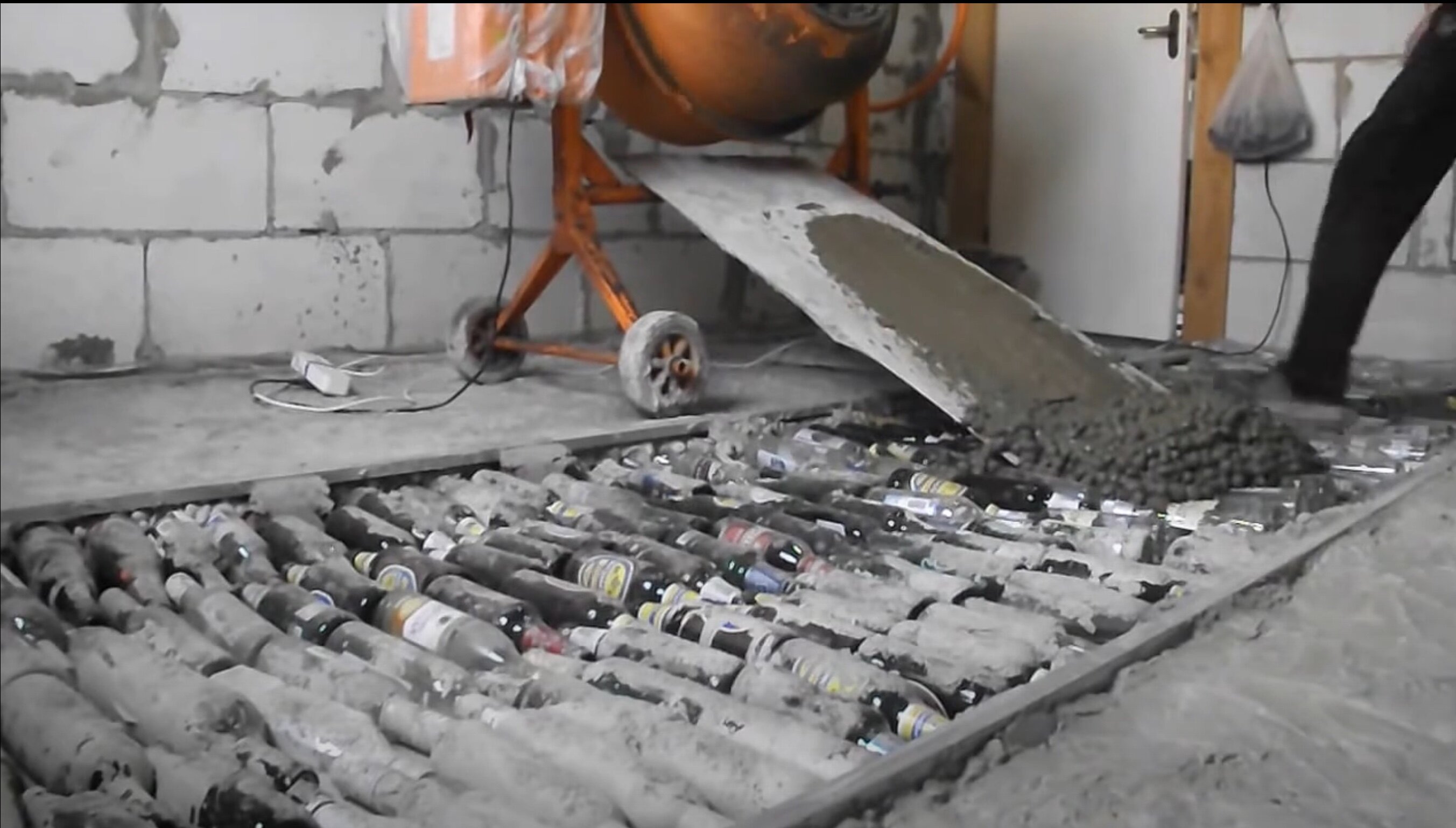

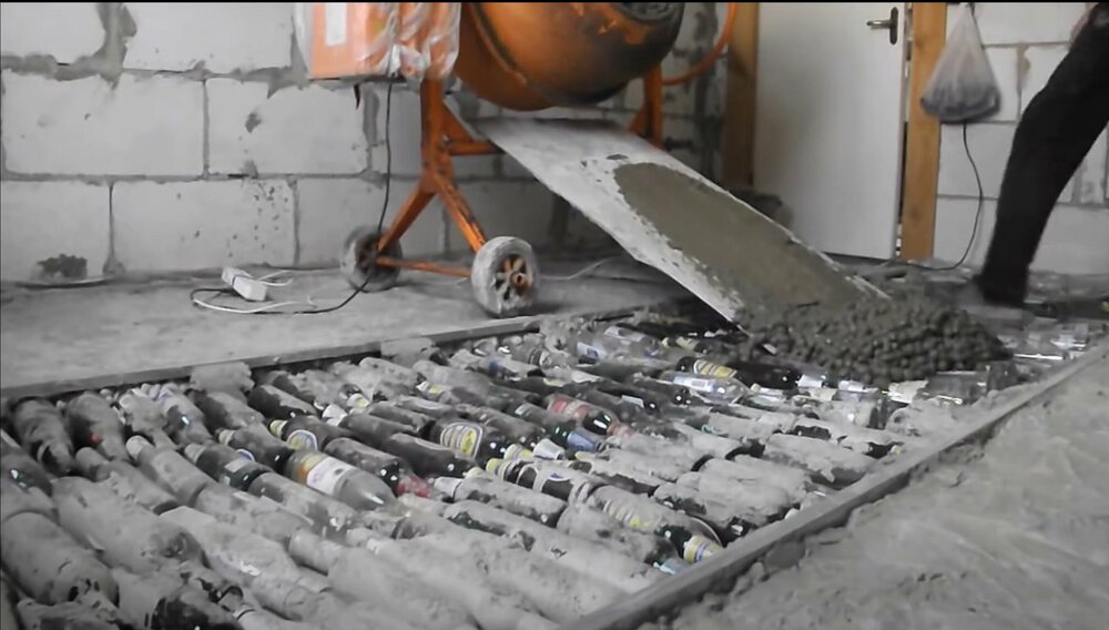

когда-то видел ролик как чувак бетонировал пол с помощью целых бутылок, как по мне неплохое решение.

2 часа назад, Фрай сказал:
Не нашел тот, но куча подобных
В данном случае важна бутылка а не стекло, она выступает как пустотообразователь + утеплитель. И таки да, наличие битого стекла в тяж бктоне на щебне только ослабит конструкционные свойства при работе заполнителя на сжатие, а вот в декоративному растворе нет проблем.
