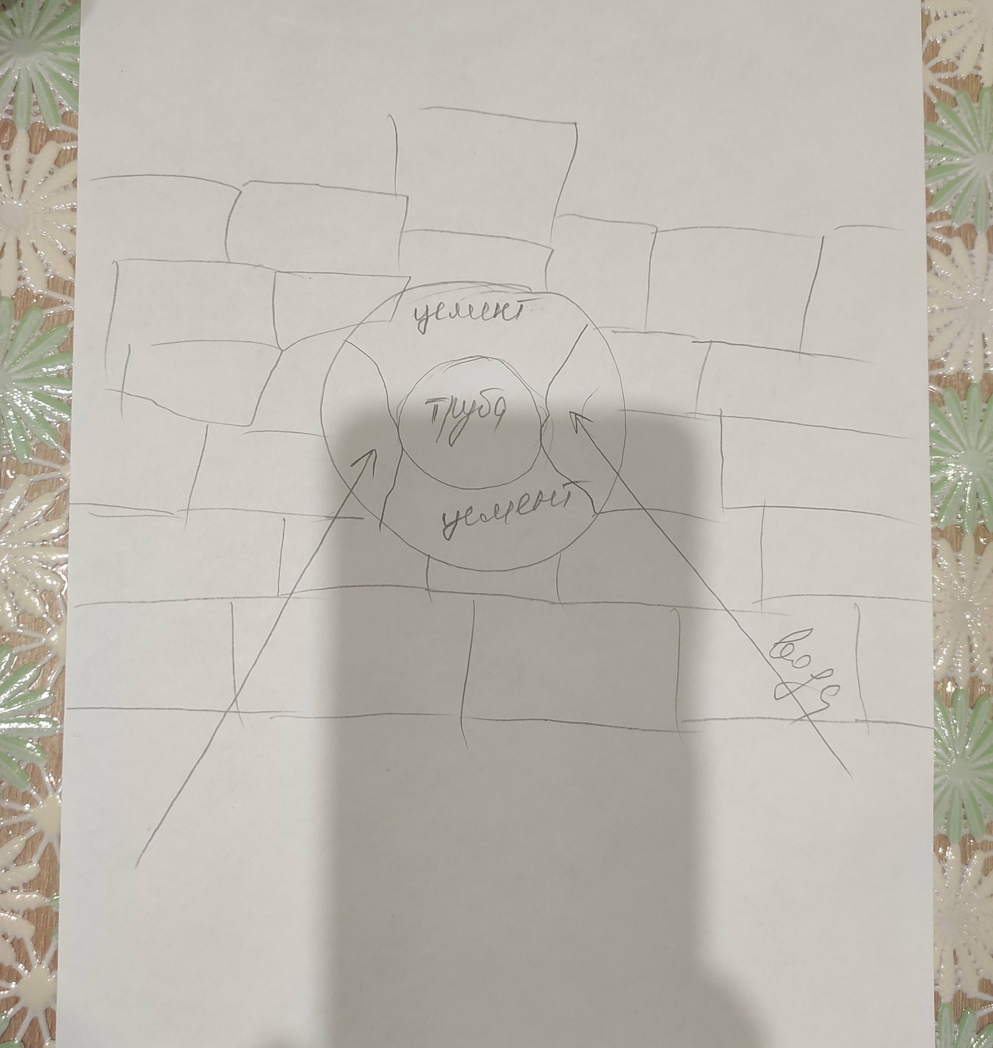

Ekaterina Bershakova Опубліковано: 19 січня Поділитись Опубліковано: 19 січня Всем привет! Помогите, подскажите пожалуйста что делать? Купили дом с погребом. Погреб находится в доме, в погреб идёт водопроводная труба. Осенью в октябре месяце поменяли водопровод, так как волоаровл очень старый. Для того чтобы протянуть новый водопровод - водоканал выдалбывал новую дырку в стене и туда протянули новую пластиковую трубу трубу. Щель между кирпичем и трубой нечем не замазали, просто закопали. Сам погреб площадью 7 м², глубина около 2м 70см, стены - кирпич, пол глина (стяжки нет). Так вот, проложили новый водопровод, закопали, начались дожди и глина начала давать усадку. Прошло уже более трёх месяцев с дня как проложили водопровод, так вот сейчас идет дождь двое суток и лежал снег, на улице +3, вся дождевая вода начала стекать по стене в погребе и затапливать пол. Открыли погреб, а там уже по колено воды... До того как купили дом - погреб был сухой, воды он не видел. А как мы поменяли водопровод, то вся вода дождевая оказалась у нас. Стена, из дырки которой сочилась вода замазали цементом вокруг новой водопроводной трубы, но вода все вымывает и все равно затапливает погреб. Хочу ещё уточнить, что дом находится на спуске, весь переулок на спуске и соответственно вся вода выше от соседей течет потоком ко мне в погреб. Почва в этой местности глина, очень тяжёлая , плотная и сильно прилипает. Подскажите, пожалуйста как быть? Нам говорят, что надо делать гидроизоляцию погреба. То есть выкапывать всю стену погреба с внешней стороны дома и делать гидроизоляцию. Боимся выкапывать погреб, чтобы не пошли не дай бог трещины... Другие говорят не морочить голову и просто подсыпать песка и уложить обычную тротуарную плитку на песок под углом, чтобы вода текла в огород. (добавила рисунок чтобы было понятно откуда течет вода) Посилання на коментар Поділитися на інших сайтах More sharing options...

Dendnepr Опубліковано: 20 січня Поділитись Опубліковано: 20 січня 1 час назад, Fancase сказал: P.S. Воду можна відкачати за допомогою дренажного насоса та подивитися звідкіля заходить вода, тому якщо через глиняну підлогу, боротьба майже нічого не дасть.... Написано же и на картинке нарисовано - вода поступает в отверстие в стене , где труба проходит Посилання на коментар Поділитися на інших сайтах More sharing options...

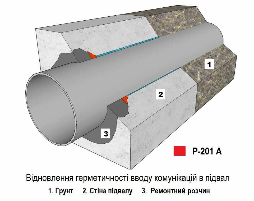

Propeller Опубліковано: 20 січня Поділитись Опубліковано: 20 січня 6 часов назад, ЯД сказал: Ещё как вариант, если там раньше была глина, то скорее всего ее хреново утрамбовали назад, и вода проходит как раз до трубы, ТК ниже уже утрамбованная глина. В любом случае, я бы откопал, замазал бы какой то ремонтной смесью, может с добавкой гидрофоба, и закапывал бы с трамбованием хорошим, чтобы глина (если там глина) была плотная. Ну а сверху отмостка должна быть по-любому. Воду от фундамента/подвала надо отводить в любом случае Первичная проблема была именно в том, что нарушили (разрушили) слой вековой, уплотненной глины, когда рыли троншею для трубы. Дальше, возможно снаружи ввод трубы был герметизирован и эта гидра в собружестве с плотной глиной хорошо держали воду. Вода, возможно даже не доходила до ввода. Варианты решения. Откопаться и обмазаться. Только здесь надо учесть условия нанесения и то, что на эти 0,4 м кв придется купить комплект, который предназначен для нанесения где-то на 10 м кв. Можно применить расширяющийся герметик Р-201А. См. рисунок. Можно высвелить в растворе, которым "заделан" ввод. Сверлиться изнутри. Сверлиться до момента, когда всерло провалится. Сверлиться под углом сверху вниз. А пототом просто самотеком залить в дюрочки водореактивную смолу. Дальше она все сделает сама. Как это выглядит можно глянуть на видео. Только там трубы побольше диаметрам. Не 40-ка как у ТС. 1 Посилання на коментар Поділитися на інших сайтах More sharing options...
Ekaterina Bershakova Опубліковано: 21 січня Автор Поділитись Опубліковано: 21 січня В 20.01.2024 в 11:04, Fancase сказал: А це не може бути звичайний рівень грунтових вод, якій підіймається під час паводків? У нас в гаражах це постійна проблема на весні, більшість підвалів з водою... Влітку-восени - сухо. P.S. Воду можна відкачати за допомогою дренажного насоса та подивитися звідкіля заходить вода, тому якщо через глиняну підлогу, боротьба майже нічого не дасть.... Это точно не грунтовые воды, это дождевая вода. Глина действительно дала осадку и нужно ее подсыпать. Посилання на коментар Поділитися на інших сайтах More sharing options...

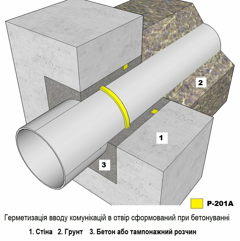

Ekaterina Bershakova Опубліковано: 21 січня Автор Поділитись Опубліковано: 21 січня 16 часов назад, Propeller сказал: Первичная проблема была именно в том, что нарушили (разрушили) слой вековой, уплотненной глины, когда рыли троншею для трубы. Дальше, возможно снаружи ввод трубы был герметизирован и эта гидра в собружестве с плотной глиной хорошо держали воду. Вода, возможно даже не доходила до ввода. Варианты решения. Откопаться и обмазаться. Только здесь надо учесть условия нанесения и то, что на эти 0,4 м кв придется купить комплект, который предназначен для нанесения где-то на 10 м кв. Можно применить расширяющийся герметик Р-201А. См. рисунок. Можно высвелить в растворе, которым "заделан" ввод. Сверлиться изнутри. Сверлиться до момента, когда всерло провалится. Сверлиться под углом сверху вниз. А пототом просто самотеком залить в дюрочки водореактивную смолу. Дальше она все сделает сама. Как это выглядит можно глянуть на видео. Только там трубы побольше диаметрам. Не 40-ка как у ТС. Спасибо большое что предлагаете решение проблемы! Действительно проблема в том, что нарушили тот устаявшийся слой глины. После того как провели водопровод, то глина дала серьезную усадку, несколько раз подсыпали туда и оно все равно усаживается. Вчера насыпали 20 ведер песка и уложили тротуарную плитку (так же как и было до замены водопровода). Посмотрим что оно даст. Посилання на коментар Поділитися на інших сайтах More sharing options...
