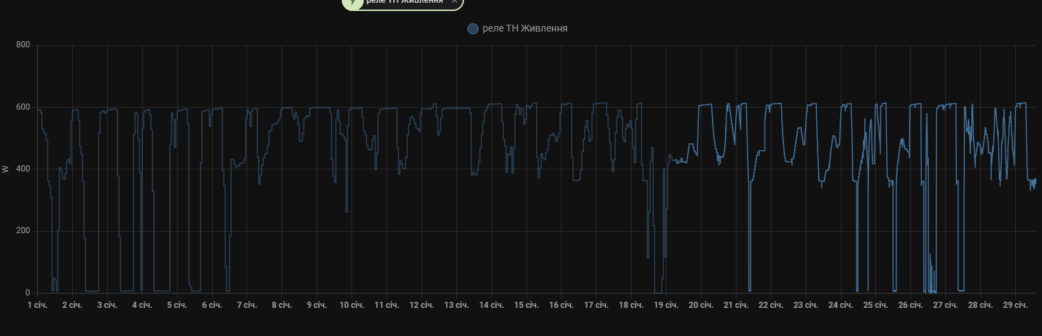

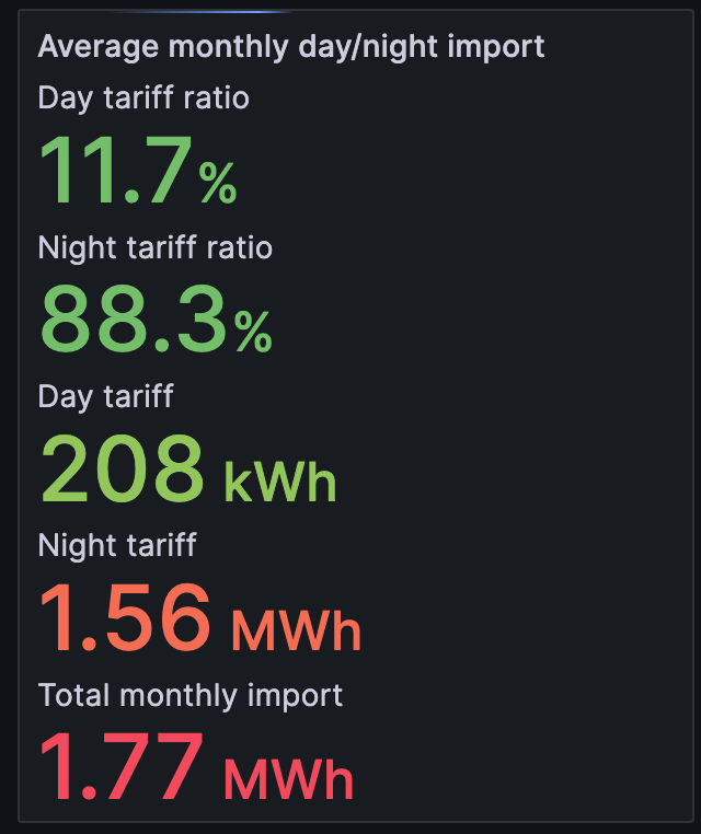

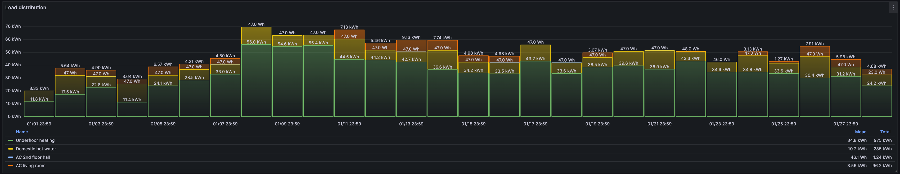

Dmode Опубліковано: 27 січня Поділитись Опубліковано: 27 січня Теж поділюсь. 220м2, китайський ноунейм ТН який ледве може видати 6кВт -7С на максимальних обертах. Опалення повністю на ньому. В середньому працює на 3кВт. При сильних морозах вночі йому помагає електрокотел. За цей місяць СОР 2.8. До війни вів статистику споживання і COP в тому числі, кому цікаво можна відмотувати назад клацаючи по верхній цитаті, починаючи з цього повідомлення. 3 Посилання на коментар Поділитися на інших сайтах More sharing options...

xandr xandr Опубліковано: 27 січня Автор Поділитись Опубліковано: 27 січня 37 минут назад, Dmode сказал: 220м2, китайський ноунейм ТН який ледве може видати 6кВт -7С на максимальних обертах. А яке утеплення будинку, цікаво? Бо майже мій варіант Посилання на коментар Поділитися на інших сайтах More sharing options...

Dmode Опубліковано: 27 січня Поділитись Опубліковано: 27 січня 9 хвилин тому, xandr xandr сказав: А яке утеплення будинку, цікаво? Бо майже мій варіант Підлога ось так. Стіни ГБ380мм+100мм утеплювача, стеля 300мм утеплювача. 2 Посилання на коментар Поділитися на інших сайтах More sharing options...

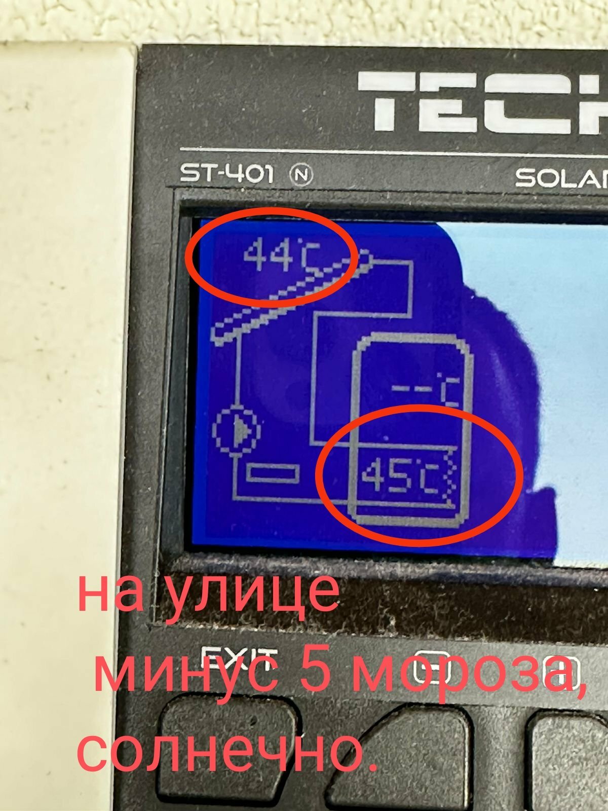

Alvalk Опубліковано: 27 січня Поділитись Опубліковано: 27 січня 1 час назад, xandr xandr сказал: Кстати, он же солнечный коллектор подключил к своему ТН через буфер. Скидывает сейчас, зимой показания - впечатляют. При солнечном дне минус 5 мороза - буфер до 44-45 градусов греется солнышком. Летом, весной и осень почти поеостью ГВС от солнца. Тоже в будущем хочу такую реализацию, поэтому ТН буду выбирать с возможностью адаптации к такому вариант Тут у мене запитання. А чим це краще, ніж сонячні панелі? Сонячні панелі взимку будуть частково компенсувати електрику для ТН, а влітку покривати не тільки ГВС, а і інших споживачів Посилання на коментар Поділитися на інших сайтах More sharing options...
igorrius Опубліковано: 27 січня Поділитись Опубліковано: 27 січня 1 час назад, Alvalk сказал: Тут у мене запитання. А чим це краще, ніж сонячні панелі? Сонячні панелі взимку будуть частково компенсувати електрику для ТН, а влітку покривати не тільки ГВС, а і інших споживачів у солнечного коллектора https://ru.wikipedia.org/wiki/Солнечный_коллектор кпд выше , но все равно , в пасмурную погоду и от него мало толку Посилання на коментар Поділитися на інших сайтах More sharing options...

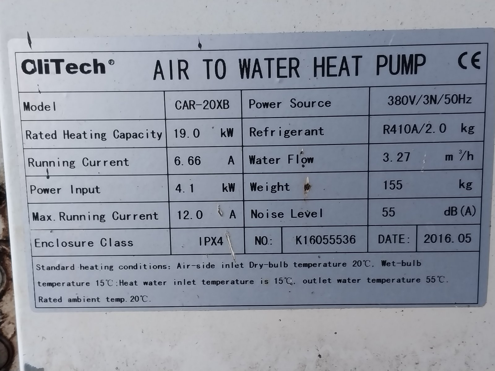

irina1969 Опубліковано: 29 січня Поділитись Опубліковано: 29 січня 28.01.2024 в 09:55, Alvalk сказав: Ну Дайкін чи ще щось - то неважливо. Обирайте по смаку або гаманцю. Варіантів багато. Щодо окупності - а ви впевнені, що тариф не збільшиться? Я, наприклад, впевнений, що збільшиться. Якщо зараз термін окупності 7-10 років, то буде менше. Крім того, у випадку вимкнення світла ТН може працювати деякий час від акумуляторів, чи від генератора (я у себе так планую організовувати резервне опалювання), а з електрокотлом це вже не прокатить, доведеться робити резерв іншого типу. Так, акумулятори, генератор - це теж гроші, але це більше про комфорт, за нього теж треба платити може нові моделі і можуть працювати від батарейки, моєму треба 4.5-5 квТ для роботи, тобто взимку це нереально, ну і генератор дирчащий в дворі то таке,а взимку від СЄС ? то я не знаю яку треба по потужності ставити (( у мене ТН насос все майже 10 років, у 22 році був пробитий уламком і що саме цікаве, після ремонту та заправки якимось новим фреоном став працювати набагато краще, тобто якщо раніше при -7 вже починала падати температура теплоносія, то зараз при -14 все працювало стабільно ( тьху три рази)...це я до чого, якщо у тебе опалення на електриці то ТН апріорі треба ставити, але всі інші допоміжні ( СЄС, буржуйка, генератор) також треба. З приводу витрат на опалення електрикою, скільки там було на опалювальний сезон-3000 квТ ( тариф на електроопалення) і скільки людей його оформили, та на форумі купа таких прикладів, але зараз маємо що маємо (( моя бідося 4 1 Посилання на коментар Поділитися на інших сайтах More sharing options...
Alvalk Опубліковано: 29 січня Поділитись Опубліковано: 29 січня (змінено) 46 минут назад, irina1969 сказал: може нові моделі і можуть працювати від батарейки, моєму треба 4.5-5 квТ для роботи, тобто взимку це нереально, ну і генератор дирчащий в дворі то таке,а взимку від СЄС ? то я не знаю яку треба по потужності ставити (( А яка потужність вашого ТН? Чи 4.5-5 квТ - це в мінусову температуру разом з ТЕНами? 46 минут назад, irina1969 сказал: це я до чого, якщо у тебе опалення на електриці то ТН апріорі треба ставити, але всі інші допоміжні ( СЄС, буржуйка, генератор) також треба. Не знаю, можливо я прорахував не найкращий вариант резерву, але мій розрахунок такий Я планую ТН 4кВт, без ТЕНів він споживає менше 1кВт (зрозуміло, що при низькій температурі без ТЕНів не вийде, але в Одесі дуже рідко стабільний мінус. Зазвичай якщо навіть вночі мінус, то вдень плюс) Сонячні панелі (5-6кВт) взимку опаленню не дуже допоможуть, акумулятор планую 10кВт*год (LiFePo) Будинок матиме велику теплоємність (ТП+ внутрішні стіни цегла) і добре утеплення, тож при вимиканні світла якийсь час можна легко прожити без опалювання. Сценарій на випадок, якщо світло зникне на декілька діб, такий: ТН разом з іншими резервними споживачами зможе працювати від акумулятора ну може 5-8 годин, потім вмикається генератор, за декілька годин заряджає акумулятор і далі по колу. За рахунок великої теплоємності будинку це не потрібно робити цілодобово. Тож вмикання генератора по моїм розрахункам знадобиться 1-2 раза на добу на пару годин. Ну якщо вже так сталось, що світло зникло на декілька діб при аномально низькій для Одеси температурі, коли ТН може нагріти лише з ТЕНами, то вже діватись нема куди, генератору доведеться працювати набагато більше а нам одягатись тепліше. Але ймовірність такого випадку вважаю дууууже низькою. Звісно це все лише в теорії. Якщо хтось з практики зможе підтвердити або спростувати ці розрахунки, буду вдячний. Ну дуже не хочеться ставити буржуйку чи ще щось з вогнем. Змінено 29 січня користувачем Alvalk Посилання на коментар Поділитися на інших сайтах More sharing options...
Malchish Опубліковано: 29 січня Поділитись Опубліковано: 29 січня 43 минуты назад, irina1969 сказал: у мене ТН насос все майже 10 років Цікаво б було почути статистику поламок за 10 років, окрім тої бідосі.. Також цікаво чи проходив ТН планові ТО, та чи були дозаправки фреону і шо за виробник? Посилання на коментар Поділитися на інших сайтах More sharing options...
allanek Опубліковано: 29 січня Поділитись Опубліковано: 29 січня 6 хвилин тому, irina1969 сказав: ну і генератор дирчащий в дворі то таке, Я теж не люблю, хоч майже і не чую його. 7 хвилин тому, irina1969 сказав: а взимку від СЄС ? то я не знаю яку треба по потужності ставити (( ТН в мене нема, нічого не можу сказати, тільки послухати тих, в кого він є. 10 років тому був тариф на електроопалення - спочатку на 5000кВт, потім на 3000кВт, тож особливого сенсу і не булодивитись в бік ТН. Коли стало питання незалежності від дупоголових , що лізуть без дозволу в високовольтну лінію та залишають, серед літа, на тиждень без світла купу людей, то питання було не про ТН, а про СЕС та комфорт. Відкрила та подивилась генерацію. Моя СЕС (10кВт) в грудні та січні давала генерацію 120кВт. Це Київщина і не найкращі умови, коли низьке сонце заважають ловити сосни, якім понад 100років. Звісно, що СЕС це не про опалення взимку. Про альтернативне живлення для господарства, що обслуговується електрикою ( без газу)..взимку...теж суперечливо. 18 хвилин тому, irina1969 сказав: З приводи витрат на опалення електрикою, Поки що в мене це не виглядає катастрофою. Мій ЗТ дозволяє окупити зимове опалення, дрова і ще залишається на різні дрібнички. Що буде потім...треба дожити...тоді і будемо приймати рішення. Ну і вважаю розумним рішення мати СЕС. Скільки разів за ці 3 роки, що вона стоїть, казала "спасибі", що прийняли рішення поставити сонячні панелі. Ну і з особистого досвіду- особистий висновок. В будинку обов'язково повинна бути піч-камін чи камін. 1 Посилання на коментар Поділитися на інших сайтах More sharing options...
Gitan Опубліковано: 29 січня Поділитись Опубліковано: 29 січня В 28.01.2024 в 09:55, Alvalk сказал: Крім того, у випадку вимкнення світла ТН може працювати деякий час від акумуляторів, чи від генератора В мене зроблено від генератора. Усе стаціонарно. Від генератора гофра на вулицю. Тн вода-вода на максімумі (ГВС) споживає 1,3-1,5 кВт. А так 0,8-1 кВТ 2 Посилання на коментар Поділитися на інших сайтах More sharing options...
irina1969 Опубліковано: 29 січня Поділитись Опубліковано: 29 січня 2 години тому, Malchish сказав: Цікаво б було почути статистику поламок за 10 років, окрім тої бідосі.. Також цікаво чи проходив ТН планові ТО, та чи були дозаправки фреону і шо за виробник? от бачите нікому не можна вірити )) майже 10 перетворилось на майже 8 , але срок також не малий...все що я пам"ятаю з поламок то згорів вентилятор, у цього насосу він зверху, але треба ще спитати у мого технічного директора....планові ТО були для галочки😡 тому фірму яка нам його ставила можу порадити тільки ворогам☠️ хоч вони перетаскали до нас купу клієнтів, але то таке...фреон новий заправили тільки після прильоту 22, перед сезоном 23 року також трішки дозаправляли..ось зробила фото що це за модель...про тени я не в курсі це до мого технічного особистого директора також ( Alvalk якщо це так принципово я перепитаю чи можу дати телефон) бо моя технічна обізнаность це джерело вічних ( несмішних) жартів моєї сім"ї 1 Посилання на коментар Поділитися на інших сайтах More sharing options...

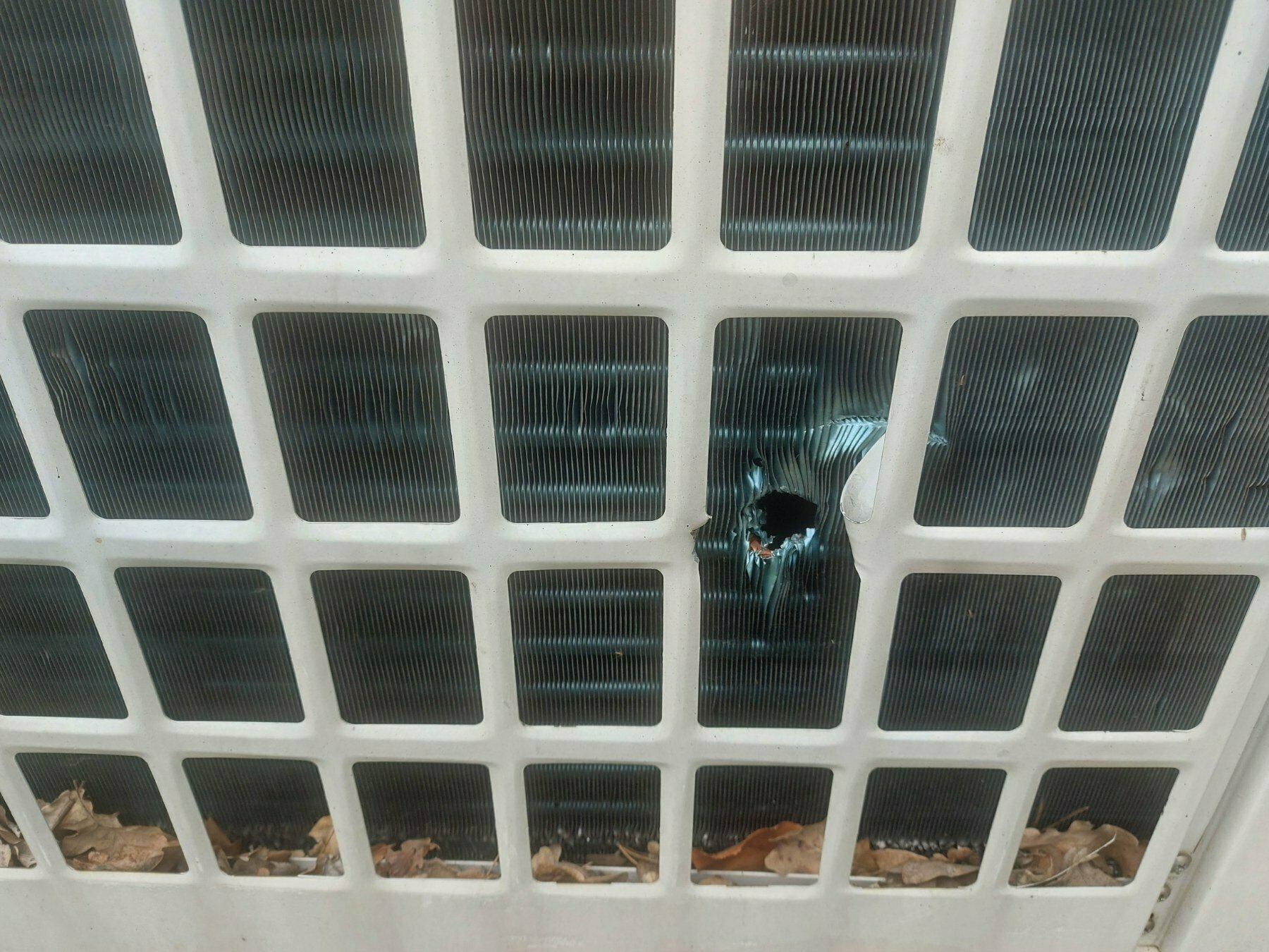

Malchish Опубліковано: 29 січня Поділитись Опубліковано: 29 січня Ірино, не погано так за 8 років, тільки карлсона поміняти, для ТН по-суті ноунейм... Ще раз пересвідчився що в відносно статичних системах з герметичним фреоновим контуром нєфіг ото лізти в той контур без потреби (це я на ті розводні пропозиції "кондиціонерщиків" які чую щорічно по ТО: "давайте Вам виміряємо тиск фреону - бо треба ж дозаправляти"... 1 Посилання на коментар Поділитися на інших сайтах More sharing options...
