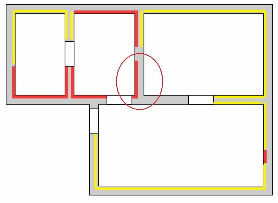

Propeller Опубліковано: 30 березня 2025 Поділитись Опубліковано: 30 березня 2025 В 16.02.2024 в 11:01, AnMig сказал: Такий момент - що грибок не лише на зовнішніх стінах, а й на внутрішніх (міжкімнатних), тобто волога десь іде зпіднизу фундаменту, а не тільки ззовні. Також з південної сторони стіни сухі і грибка немає. Вы пишите о наружных стенах. Такие стены имеет две стороны : комнатную и уличную. Есть ли высолы на уличной стороне бетонного фундамента и на стеновом материале (кирпиче) или только на комнатной стороне? Посилання на коментар Поділитися на інших сайтах More sharing options...
AnMig Опубліковано: 30 березня 2025 Автор Поділитись Опубліковано: 30 березня 2025 (змінено) 5 хвилин тому, Propeller сказав: Есть ли высолы на уличной стороне бетонного фундамента и на стеновом материале (кирпиче) или только на комнатной стороне? Ні. Немає. Лише зі сторони кімнати. На малюнку показано що одна й та ж стіна - в одній кімнаті є волога й білий наліт, в сусідній же кімнаті на цій самій стіні його немає. Ось що дивно. Змінено 30 березня 2025 користувачем AnMig Посилання на коментар Поділитися на інших сайтах More sharing options...
ЯД Опубліковано: 30 березня 2025 Поділитись Опубліковано: 30 березня 2025 Лужа при дождях/таяние снега? 1 Посилання на коментар Поділитися на інших сайтах More sharing options...
normal Опубліковано: 30 березня 2025 Поділитись Опубліковано: 30 березня 2025 Шляхи водні несповідимі... В землі купа всіляких тріщин, хробакових ходів та порожнеч від старого коріння... Робіть утеплення та відмостку, тоді проблеми зникнуть 99% (1% залишиться на діряву трубу) 1 Посилання на коментар Поділитися на інших сайтах More sharing options...
Propeller Опубліковано: 30 березня 2025 Поділитись Опубліковано: 30 березня 2025 1 час назад, AnMig сказал: Ні. Немає. Лише зі сторони кімнати. На малюнку показано що одна й та ж стіна - в одній кімнаті є волога й білий наліт, в сусідній же кімнаті на цій самій стіні його немає. Ось що дивно. Тогда озвученная здесь гипотеза про сосущий воду бетон отпадает. Возвращаясь к посту ЯДа. Неприятный закуток. Посилання на коментар Поділитися на інших сайтах More sharing options...

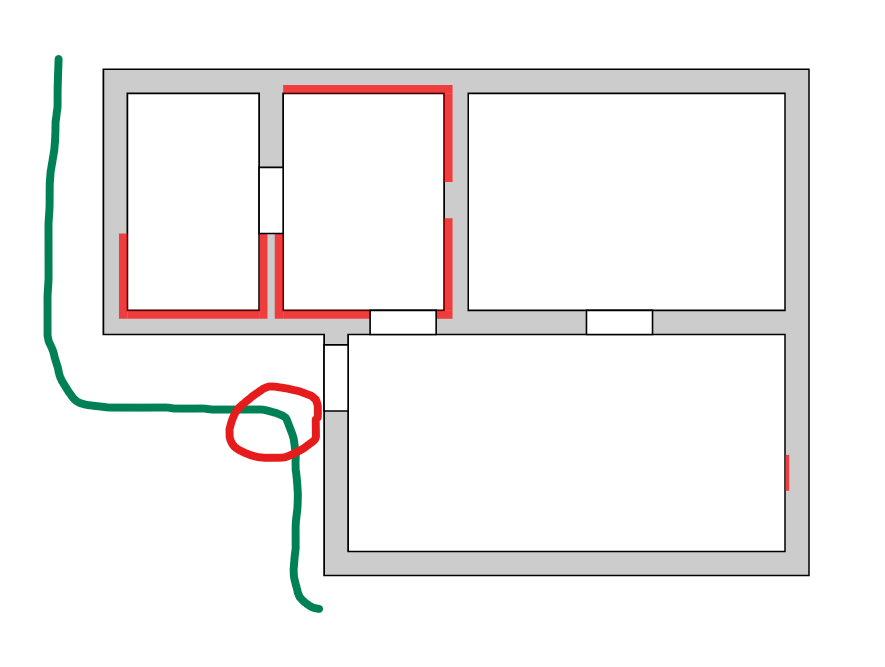

AnMig Опубліковано: 31 березня 2025 Автор Поділитись Опубліковано: 31 березня 2025 (змінено) 10 годин тому, ЯД сказав: Лужа при дождях/таяние снега? Під будинком не знаю. А на вулиці в цьому місці у нас тимчасова канавка прокопана (зеленим показано). Прокопав сам щоби хоч трохи вода стікала. Бо до покупки в місці, де обведено червоним, під час дощів стояла вода ) 9 годин тому, normal сказав: Робіть утеплення та відмостку, тоді проблеми зникнуть 99% (1% залишиться на діряву трубу) Після всіх дискусій так і планував. Спочатку дощове водовідведення + відмостка з утепленням. Далі спостерігатиму. Якщо не допоможе, то дренаж прийдеться робити. Якщо й це не допоможе, то зсередини прийдеться збивати і замість штукатурки якийсь ізолятор ставити (пінопласт наприклад) Дякую всім за корисну інформацію. Змінено 31 березня 2025 користувачем AnMig Посилання на коментар Поділитися на інших сайтах More sharing options...

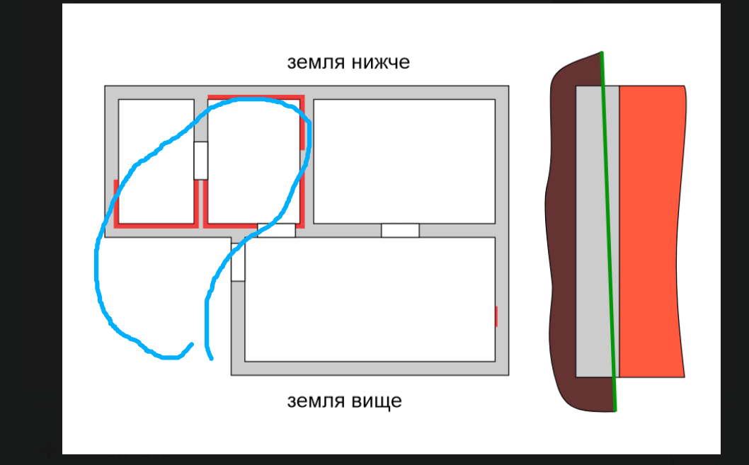

andrey_ka Опубліковано: 31 березня 2025 Поділитись Опубліковано: 31 березня 2025 1 година тому, AnMig сказав: Після всіх дискусій так і планував. Спочатку дощове водовідведення + відмостка з утепленням. Далі спостерігатиму. Якщо не допоможе, то дренаж прийдеться робити. Якщо й це не допоможе, то зсередини прийдеться збивати і замість штукатурки якийсь ізолятор ставити (пінопласт наприклад) При будинку на схилі , дренаж це обов`язкова опція. Робите вимощення робіть і дренаж , щоб потім ще раз не перекопувати подвір`я. 1 година тому, AnMig сказав: Якщо й це не допоможе, то зсередини прийдеться збивати і замість штукатурки якийсь ізолятор ставити (пінопласт наприклад) Це потрібно робити незалежно від результату. У вас фундамент виходить в теплу зону , це шалений місток холоду. Не зробите будете завжди мати там проблеми: не зробите належну вентиляцію - зацвіте , присуните до стіни ліжко чи шафу - зацвіте. Посилання на коментар Поділитися на інших сайтах More sharing options...
ЯД Опубліковано: 31 березня 2025 Поділитись Опубліковано: 31 березня 2025 3 години тому, AnMig сказав: Під будинком не знаю. А на вулиці в цьому місці у нас тимчасова канавка прокопана (зеленим показано). Прокопав сам щоби хоч трохи вода стікала. Бо до покупки в місці, де обведено червоним, під час дощів стояла вода ) Після всіх дискусій так і планував. Спочатку дощове водовідведення + відмостка з утепленням. Далі спостерігатиму. Якщо не допоможе, то дренаж прийдеться робити. Якщо й це не допоможе, то зсередини прийдеться збивати і замість штукатурки якийсь ізолятор ставити (пінопласт наприклад) Дякую всім за корисну інформацію. Сделайте по типу "французского" дренажа, это по вашей зелёной линии копает траншею, в которую дренажную трубу в щебне. И отводить ее куда-то в сторону. Потому что это и есть причина того, что внутри 1 Посилання на коментар Поділитися на інших сайтах More sharing options...
AnMig Опубліковано: 31 березня 2025 Автор Поділитись Опубліковано: 31 березня 2025 1 година тому, ЯД сказав: Сделайте по типу "французского" дренажа, это по вашей зелёной линии копает траншею, в которую дренажную трубу в щебне. А чому французького? 😃Чим воно відрізняється від звичайного. Тим що немає геотекстилю? Посилання на коментар Поділитися на інших сайтах More sharing options...
ЯД Опубліковано: 31 березня 2025 Поділитись Опубліковано: 31 березня 2025 1 хвилину тому, AnMig сказав: А чому французького? 😃Чим воно відрізняється від звичайного. Тим що немає геотекстилю? не наю. я знаю его под таким названием. да и как его не назівай - идея - увести воду, чтобі она вам под дом не шла 1 Посилання на коментар Поділитися на інших сайтах More sharing options...

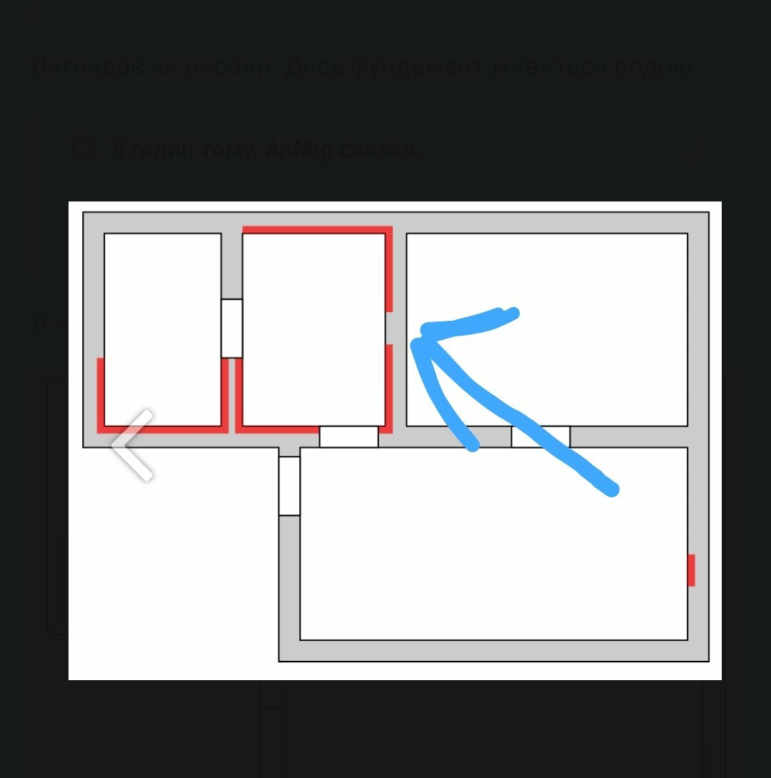

Propeller Опубліковано: 31 березня 2025 Поділитись Опубліковано: 31 березня 2025 4 часа назад, andrey_ka сказал: Це потрібно робити незалежно від результату. У вас фундамент виходить в теплу зону , це шалений місток холоду. Не зробите будете завжди мати там проблеми: не зробите належну вентиляцію - зацвіте , присуните до стіни ліжко чи шафу - зацвіте. 1. Красным кружком обозначена стена с проблемой. У этой стены по обе стороны тепло. 2. Желтым обозначены наружные и внутренние стены, у которых всьо норм. Хотя там те же мосты холода. а) Утеплять фундамент ИЗНУТРИ по всему периметру? б) Фундаменты под внутренними стенами тоже утеплять? С двух сторон? 1 Посилання на коментар Поділитися на інших сайтах More sharing options...
andrey_ka Опубліковано: 31 березня 2025 Поділитись Опубліковано: 31 березня 2025 1 година тому, Propeller сказав: 1. Красным кружком обозначена стена с проблемой. У этой стены по обе стороны тепло. НУ і....? 1 година тому, Propeller сказав: 2. Желтым обозначены наружные и внутренние стены, у которых всьо норм. Хотя там те же мосты холода. Якщо бетон фундаменту виходить у теплу кімнату , це вже не норм , тим більше підлога нижче чи на рівні зовнішнього грунту. 1 година тому, Propeller сказав: а) Утеплять фундамент ИЗНУТРИ по всему периметру? Так. 1 година тому, Propeller сказав: б) Фундаменты под внутренними стенами тоже утеплять? С двух сторон? Так. ПС.. Вирвіть цей фундамент з землі (умовно) і поставте його вертикально. А замість теплої підлоги встановіть в цей проєм вікно. Ви ж напевне перед встановленням вікна турботливо обклеєте цей проєм пінопластом , ще й напевне і відкоси обклеєте ЗСЕРЕДИНИ . ПСС. Був би фундамент схований нижче підлоги , цієї теми не було б. Посилання на коментар Поділитися на інших сайтах More sharing options...
AnMig Опубліковано: 31 березня 2025 Автор Поділитись Опубліковано: 31 березня 2025 (змінено) 4 години тому, andrey_ka сказав: ПСС. Був би фундамент схований нижче підлоги , цієї теми не було б На щастя, ніхто вже так не будує 🙂 Змінено 31 березня 2025 користувачем AnMig Посилання на коментар Поділитися на інших сайтах More sharing options...

Propeller Опубліковано: 31 березня 2025 Поділитись Опубліковано: 31 березня 2025 4 часа назад, andrey_ka сказал: НУ і....? Повторяю простой вопрос : почему влажность появляется локально? При чем в одной части дома. А не по всему периметру дома и не по всем стенам. Посилання на коментар Поділитися на інших сайтах More sharing options...
AnMig Опубліковано: 31 березня 2025 Автор Поділитись Опубліковано: 31 березня 2025 29 хвилин тому, Propeller сказав: У вас вода по стенам "ползла" в какое время года? На жаль, не скажу. Здається що завжди. Там технічні приміщення, рідко буваємо, не звертаємо уваги 1 Посилання на коментар Поділитися на інших сайтах More sharing options...
andrey_ka Опубліковано: 31 березня 2025 Поділитись Опубліковано: 31 березня 2025 33 хвилини тому, Propeller сказав: Повторяю простой вопрос : почему влажность появляется локально? При чем в одной части дома. А не по всему периметру дома и не по всем стенам. Хз.. , я ж не копав там траншеї та не заливав фундамент. Можливо , вода за всі ці роки знайшла дорогу тільки до цих стін. Посилання на коментар Поділитися на інших сайтах More sharing options...

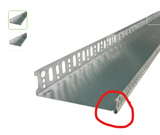

AnMig Опубліковано: 8 квітня 2025 Автор Поділитись Опубліковано: 8 квітня 2025 (змінено) Утеплювати будинок в цьому році точно не планую. Можливо в наступному... У зв'язку з цим маю питання: чи потрібно верх пінопласту обкладати відливом (показано червоним на малюнку). Якщо так - то як цю штуку гуглити чи шукати в магазинах? Інтернет видає різне для зовсім різного призначення... І чи потрібно буде її зривати коли будинок буде утеплюватися за рік-два? Змінено 8 квітня 2025 користувачем AnMig Посилання на коментар Поділитися на інших сайтах More sharing options...
smotesko Опубліковано: 8 квітня 2025 Поділитись Опубліковано: 8 квітня 2025 1 година тому, AnMig сказав: як цю штуку гуглити Цокольний стартовий профіль. Посилання на коментар Поділитися на інших сайтах More sharing options...
AnMig Опубліковано: 8 квітня 2025 Автор Поділитись Опубліковано: 8 квітня 2025 8 хвилин тому, smotesko сказав: Цокольний стартовий профіль Дякую. Так, бачив таке коли шукав. Тільки воно мене трохи непокоїть, а саме канавка і буртик. Щось здається що вода не буде стікати по ньому. Чи я не те знайшов що потрібно? Посилання на коментар Поділитися на інших сайтах More sharing options...
ЯД Опубліковано: 8 квітня 2025 Поділитись Опубліковано: 8 квітня 2025 (змінено) 36 хвилин тому, AnMig сказав: Дякую. Так, бачив таке коли шукав. Тільки воно мене трохи непокоїть, а саме канавка і буртик. Щось здається що вода не буде стікати по ньому. Чи я не те знайшов що потрібно? Потому что это стартовый профиль, он во время утепления используется и вот тот буртик - это капельник, пенопласт подходит к краю и закрывается фасадной штукатуркой или чем у кого. Вам же, имхо, надо какой то обычный отлив для цоколя, самый дешевый, если будете потом утеплять, типа такого Прихований текст ua-metal.com/shop/otliv-dlya-tsokolya/otliv-dlya-tsokolya-model-1?gclid=CjwKCAjwktO_BhBrEiwAV70jXoWUbWccn2yzn5Ni4knKNmgAIrjtRTyELOtFsEnV2VbAWW-NrYhgxBoCh9IQAvD_BwE Потом при утеплении будет стартовый профиль, а этот отлив - ну хз) Его вообще можно под себя заказать чтобы выгнули жестянщики, там же где гнут планки и капельник для крыш Змінено 8 квітня 2025 користувачем ЯД 1 Посилання на коментар Поділитися на інших сайтах More sharing options...
smotesko Опубліковано: 8 квітня 2025 Поділитись Опубліковано: 8 квітня 2025 53 хвилини тому, AnMig сказав: Щось здається що вода не буде стікати по ньому. Я би ставив саме стартовий профіль бо він підійде і для подальшого утеплення. Одразу рівненько прикрутити, під лазер. Буває ще пластиковий. А якщо в ньому десь затримується вода – можна ж дірку просвердлити 😉 1 Посилання на коментар Поділитися на інших сайтах More sharing options...
