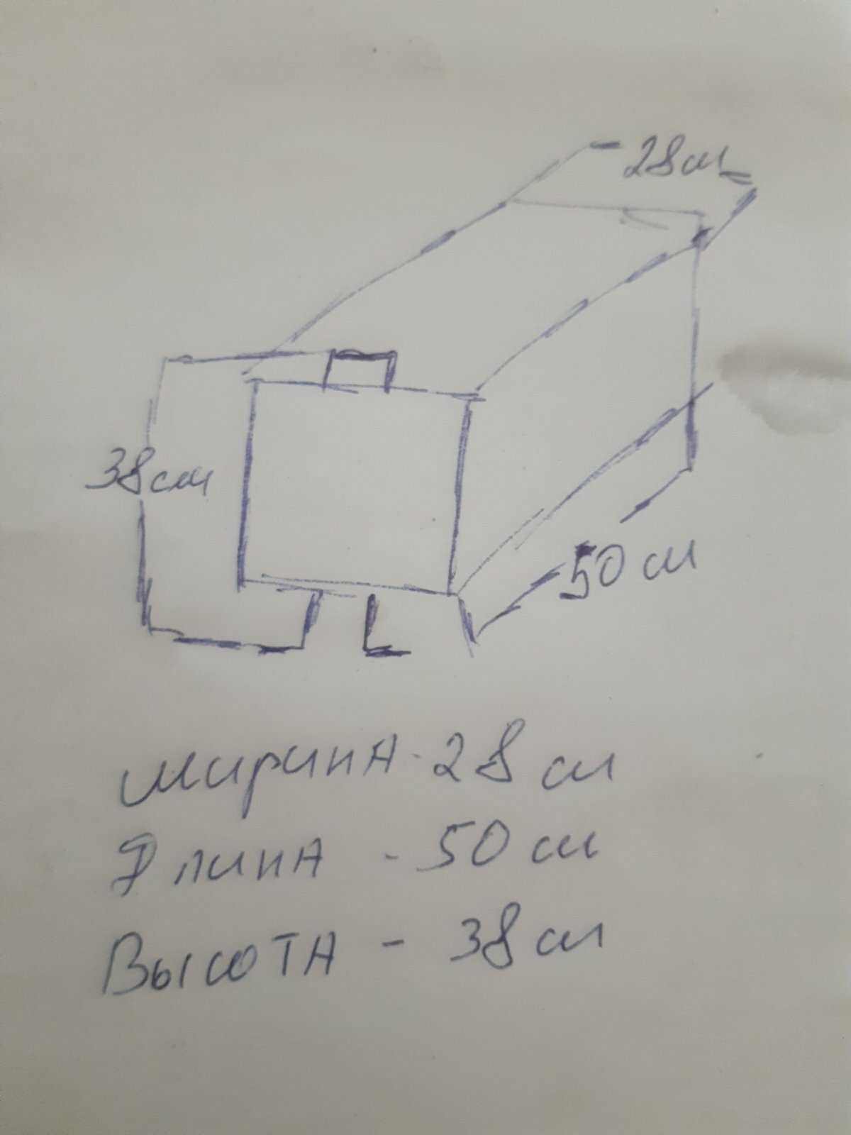

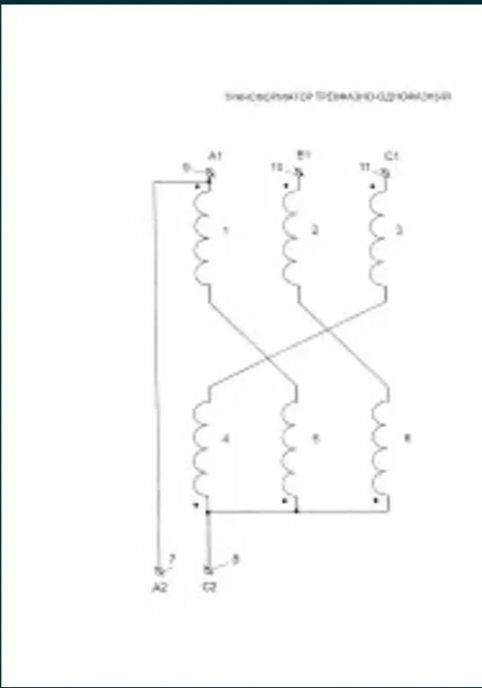

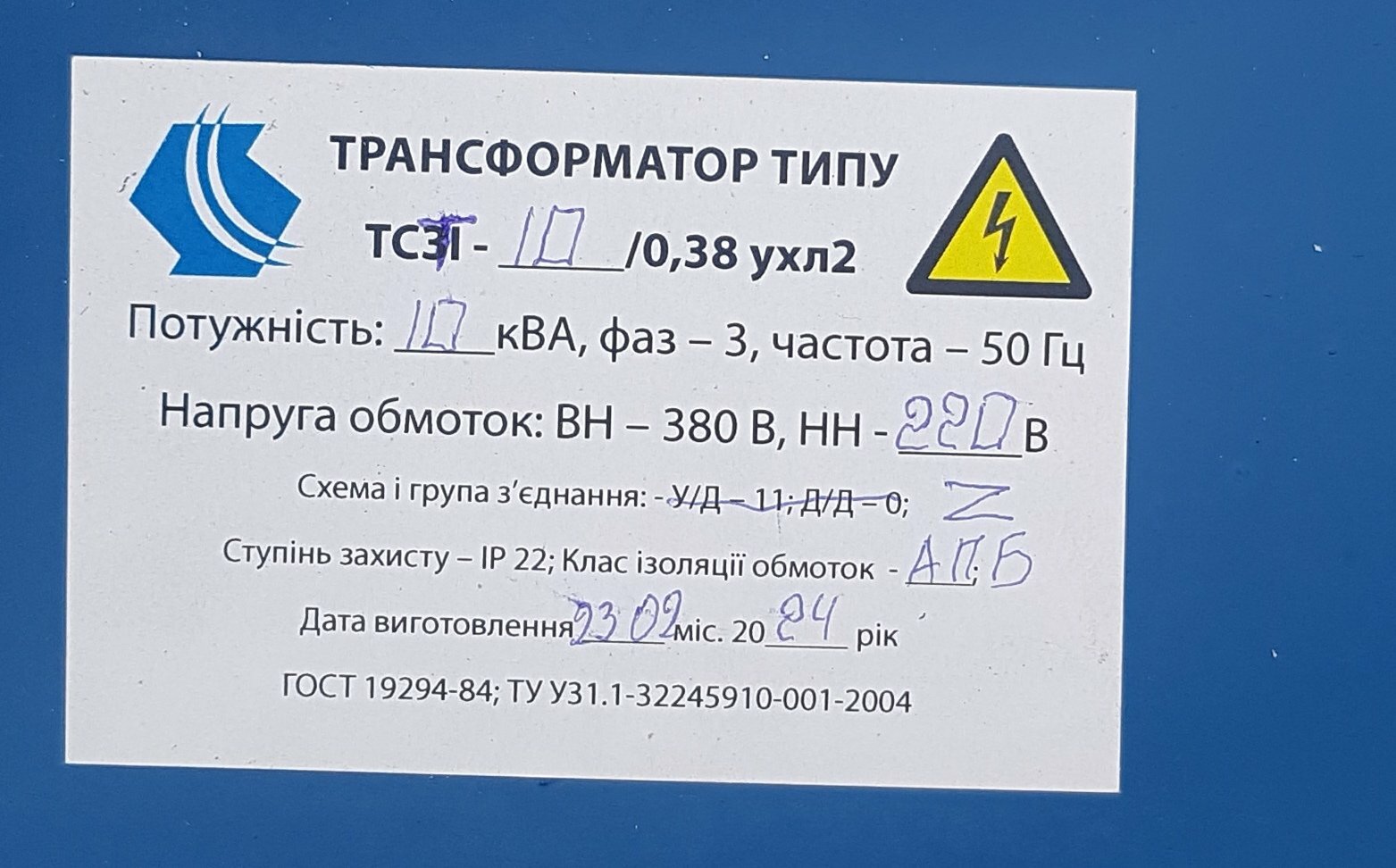

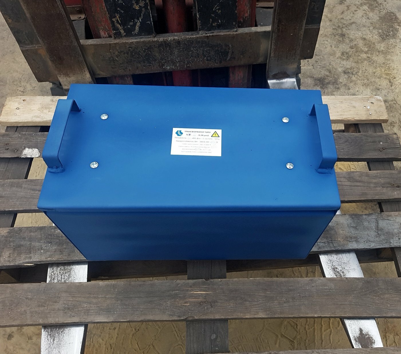

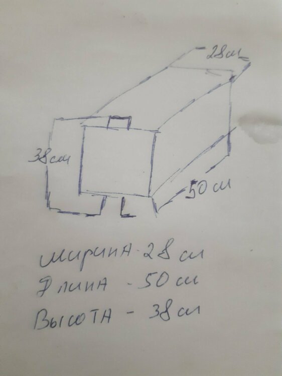

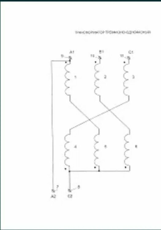

Made in USSR Опубліковано: 1 березня 2024 Автор Поділитись Опубліковано: 1 березня 2024 (змінено) НУ и очень хорошо ,что есть люди серьезно заинтересованные . Продолжим : Я получил сегодня трансформатор .К сожалению , в ближайшее время я его смогу протестировать только на качественной линии ,где с питанием нет вообще никаких нюансов . Это будет проверка работы ,под нагрузкой . В село повезу уже чуть позже может через пару тройку недель ,так как нет времени этим сейчас заниматься. трансформатор 10 ква , без гальванической развязки. Щели для выхода тепла предусмотрены. вес 72 кг. Змінено 1 березня 2024 користувачем Made in USSR 4 Посилання на коментар Поділитися на інших сайтах More sharing options...

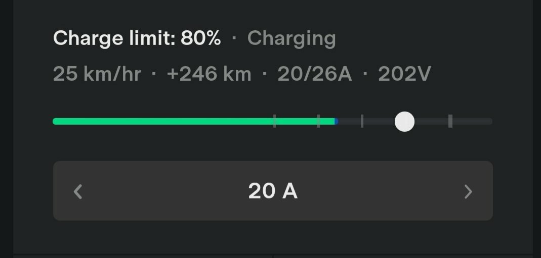

Made in USSR Опубліковано: 6 березня 2024 Автор Поділитись Опубліковано: 6 березня 2024 вот добавил фото входные и выходные параметры( одиночный прибор ). 20 ампер брала тесла и 2 ампера дом . на 25 ампер тесла отказалась заряжаться , причина мне не известна. кпд 70 проц. ( что по сути нормально для этого устройства ). 1 Посилання на коментар Поділитися на інших сайтах More sharing options...
Dalet Опубліковано: 7 березня 2024 Поділитись Опубліковано: 7 березня 2024 (змінено) 11 часов назад, Made in USSR сказал: вот добавил фото входные и выходные параметры( одиночный прибор ). 20 ампер брала тесла и 2 ампера дом . на 25 ампер тесла отказалась заряжаться , причина мне не известна. кпд 70 проц. ( что по сути нормально для этого устройства ). А можна побачити думку Тесли з цього приводу? В неї ж є свій покажчик що там по напрузі. Окрім того. Цікаво осцилограму б глянути. А то мало лі..... До речі, по Теслі ж все просто робиться, через застосунок в тел видно що вона міря Змінено 7 березня 2024 користувачем Dalet 1 Посилання на коментар Поділитися на інших сайтах More sharing options...
Made in USSR Опубліковано: 7 березня 2024 Автор Поділитись Опубліковано: 7 березня 2024 Тесла не моя ,что она там написала я не знаю. Владелец сказал ,что тесла сказала нет , вот тебе 20 ампер и не больше . Далее я буду описывать только свой трансформатор на 10 ква и без гальванической развязки . Там будет более понятно , но моя задача питание дома и все . to be continued ....... 1 Посилання на коментар Поділитися на інших сайтах More sharing options...
