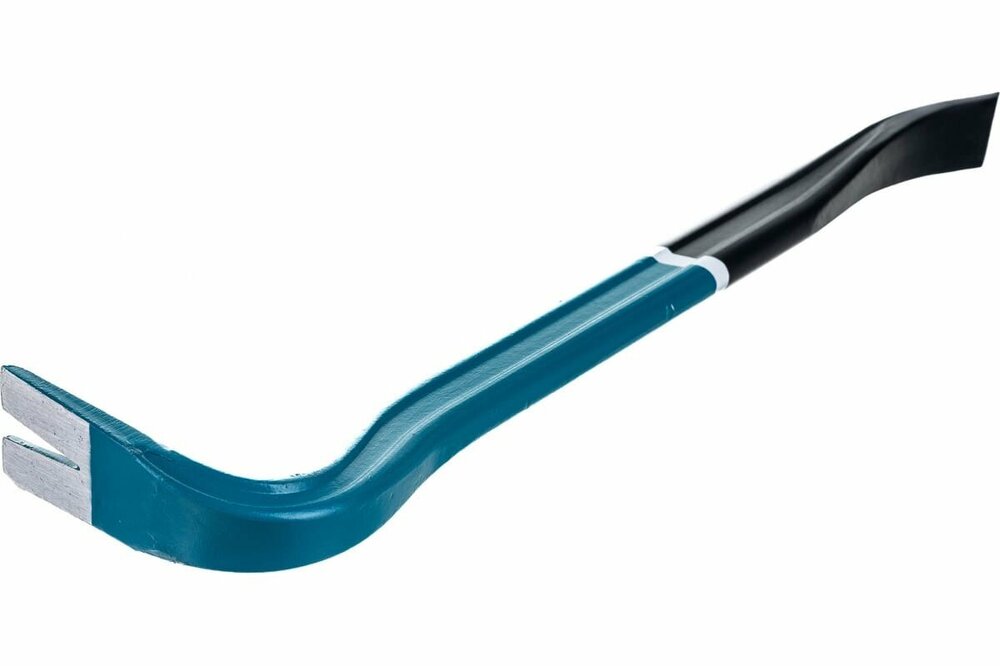

Андрій Миколайович Опубліковано: 6 березня 2024 Поділитись Опубліковано: 6 березня 2024 Все реально зробити одному з фінкою, чи як там той інструмент що вище на фото. Один інструмент і бочка води. Посилання на коментар Поділитися на інших сайтах More sharing options...
eam Опубліковано: 7 березня 2024 Поділитись Опубліковано: 7 березня 2024 (змінено) 16 часов назад, Андрій Миколайович сказал: Все реально зробити одному з фінкою, Это если той финкой угрожать кому-то и они разберут Финка - это вот это: А то что выше было - то фомка Змінено 7 березня 2024 користувачем eam 1 3 Посилання на коментар Поділитися на інших сайтах More sharing options...
Berbenescu Опубліковано: 7 березня 2024 Автор Поділитись Опубліковано: 7 березня 2024 17 часов назад, Андрій Миколайович сказал: Все реально зробити одному дуже цікавий ваш досвід. можете поділитись будьласка детальніше? Посилання на коментар Поділитися на інших сайтах More sharing options...
Андрій Миколайович Опубліковано: 7 березня 2024 Поділитись Опубліковано: 7 березня 2024 8 хвилин тому, Berbenescu сказав: дуже цікавий ваш досвід. можете поділитись будьласка детальніше? Вище фото Посилання на коментар Поділитися на інших сайтах More sharing options...
