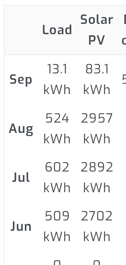

МакДо Опубліковано: 1 вересня Поділитись Опубліковано: 1 вересня 4 хвилини тому, mib сказав: А общее? У вас же панелей заметно больше чем 12 квт, мне вот интересно сколько выдали те что больше 12 в теории, у вас оно должно быть плюс минус как у меня тоесть с 12 около 2х мват, а все что больше то с дополнительных Нагадаю про свою конфігурацію 14х435 під кутом 25, дивляться на 189. 24х615 під кутом 30 грубо кажучи схід-захід порівну між сторонами світла. Всього, за серпень, вийшло більше (2957кВтг), ніж за червень чи липень. Бо було менше дощів. В день генерувало менше, але стабільно. Подивитися продуктивність кожного з PV хз як. Недавно відкрив для себе НА. Там якось можна це подивитись? 2 Посилання на коментар Поділитися на інших сайтах More sharing options...

mib Опубліковано: 1 вересня Поділитись Опубліковано: 1 вересня 2 часа назад, МакДо сказал: Подивитися продуктивність кожного з PV хз як. Недавно відкрив для себе НА. Там якось можна це подивитись? По идее если каждый PV добавить в раздел энергия по отдельности, я добавил общее, разве что для мониторинга вывел себе график за сутки по PV но он у меня практически совпадает, так как направление одно, разница только в одну панель 13 и 14 2 часа назад, МакДо сказал: Всього, за серпень, вийшло більше (2957кВтг), ніж за червень чи липень. Бо було менше дощів. В день генерувало менше, але стабільно. Если грубо и притянуть условия за уши, хотя это невозможно так как у меня все на юг а у вас разнонаправленные то с нашей разницы 9250 кВт по панелям вы получили дополнительный мегаватт Я просто бывает думаю что я на восток могу примерно 10 панелей поставить, грубо 4,5 кВт, тоесть если брать ваш опыт то в хороший летний месяц получу дополнительно 500 кВт*ч Если не сложно в будущих месяцах пишите и полную выработку не только то что вышло с 1квт по панелям 1 Посилання на коментар Поділитися на інших сайтах More sharing options...
