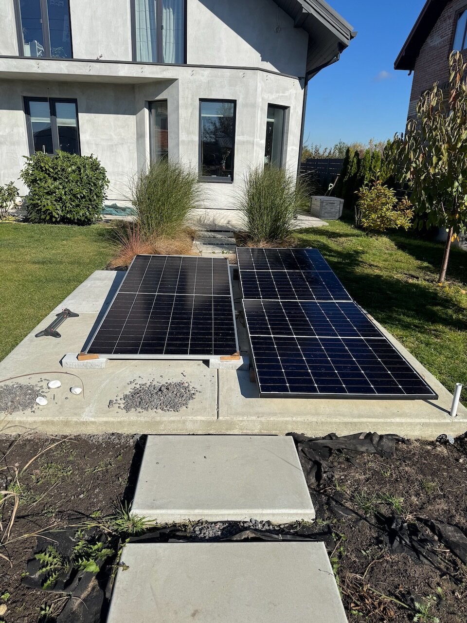

volomoto Опубліковано: 20 жовтня 2025 Поділитись Опубліковано: 20 жовтня 2025 В нас сьогодні сонечко і на днях я зібрав імпровізовану СЕС на мікроінверторі, який підключив прямо в розетку: Трохи додасть до цієї жовтневої журби. 5 Посилання на коментар Поділитися на інших сайтах More sharing options...

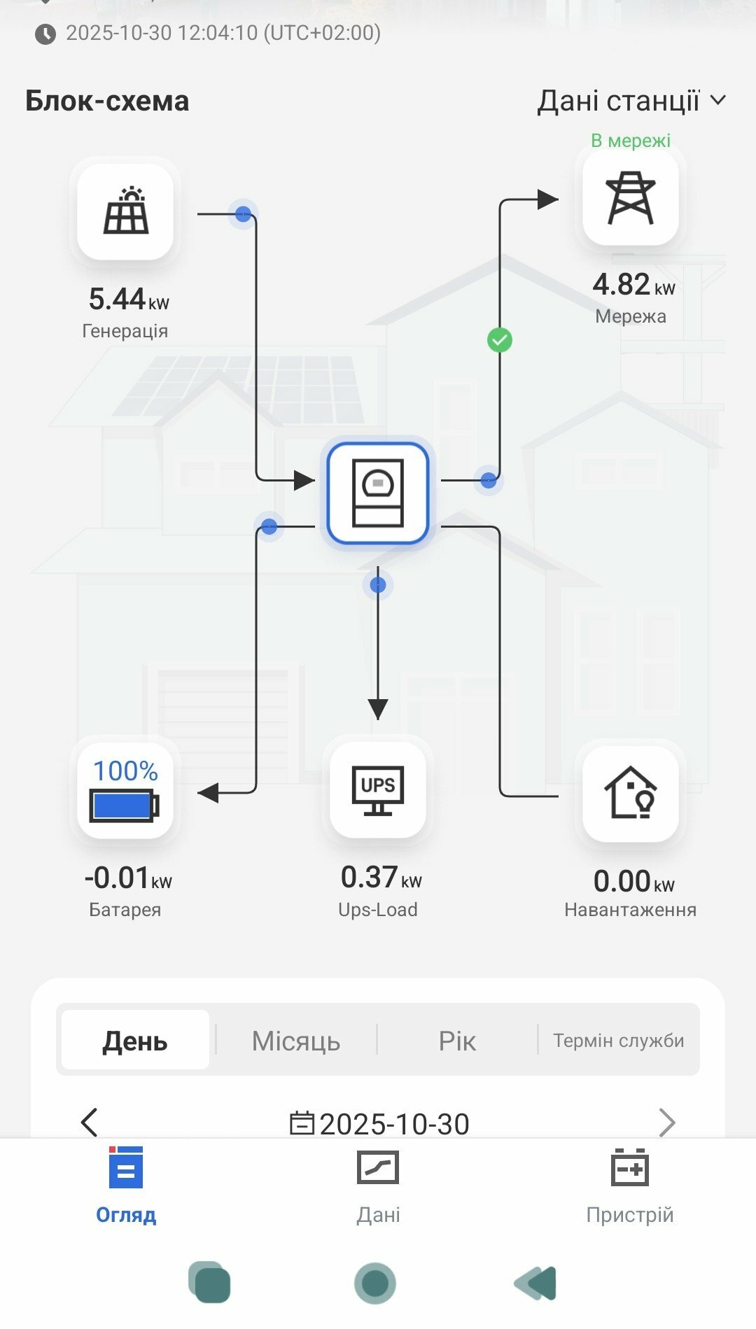

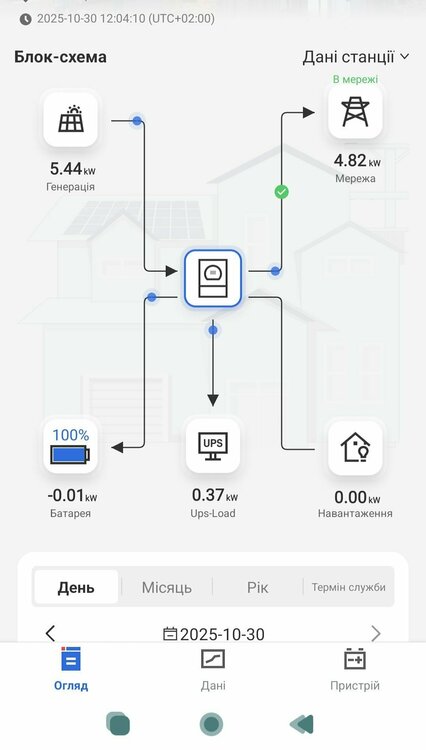

DimaF Опубліковано: 30 жовтня 2025 Поділитись Опубліковано: 30 жовтня 2025 (змінено) Десь так) Поле 6.9 квт. Змінено 30 жовтня 2025 користувачем DimaF 2 Посилання на коментар Поділитися на інших сайтах More sharing options...

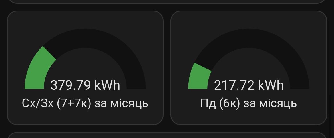

volomoto Опубліковано: 31 жовтня 2025 Поділитись Опубліковано: 31 жовтня 2025 Є чим мірятися в жовтні? Бо в мене в жовтні від холоду та відсутності сонця «піцик» сильно зморщився. 47.5 3 Посилання на коментар Поділитися на інших сайтах More sharing options...
