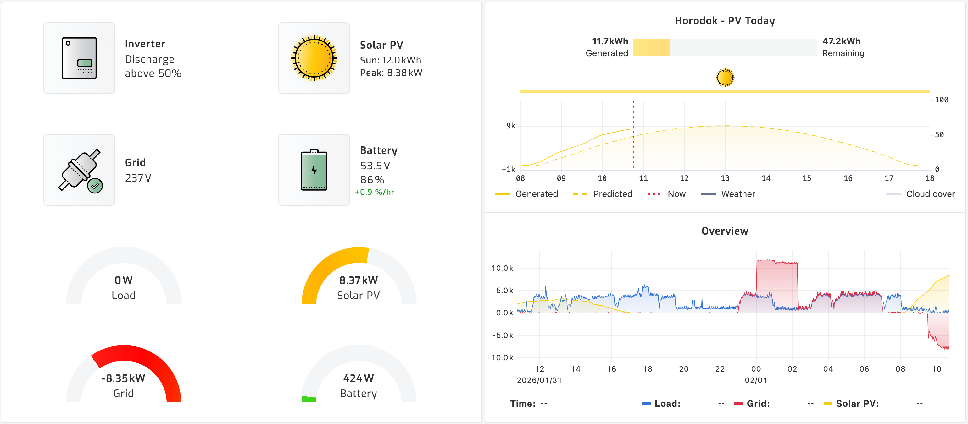

volomoto Опубліковано: 1 лютого Поділитись Опубліковано: 1 лютого Лютий почався дуже добре: 7 Посилання на коментар Поділитися на інших сайтах More sharing options...

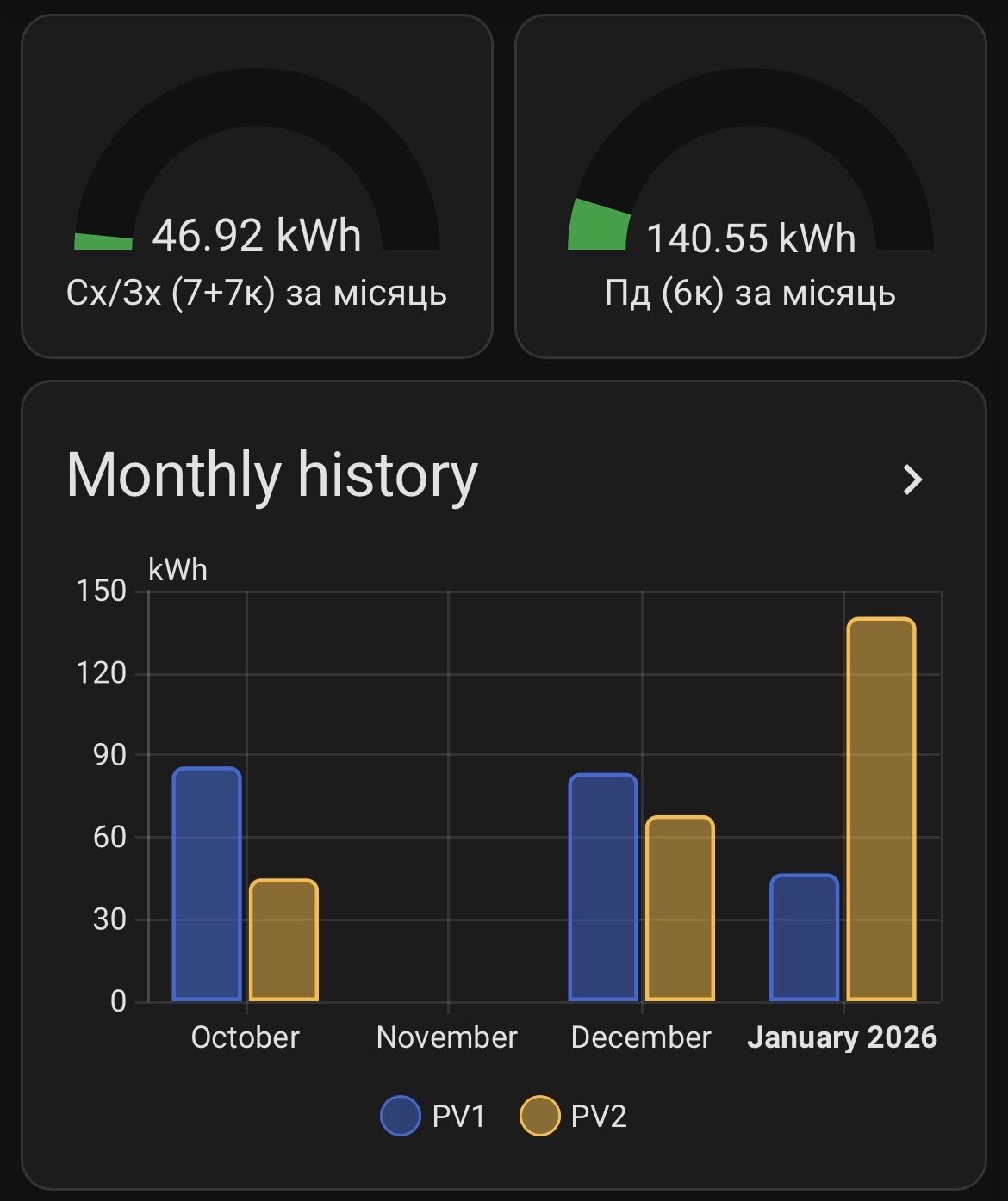

volomoto Опубліковано: 2 лютого Поділитись Опубліковано: 2 лютого Мій зоопарк видав: грудень – 311 кВт*год січень – 422 кВт*год Дуже цікаво що буле в лютому, бо минулого року лютий був дуже сонячним і мій схід-захід згенерував 640 кВт*год, а тепер ще є південь. 3 Посилання на коментар Поділитися на інших сайтах More sharing options...

МакДо Опубліковано: 2 лютого Поділитись Опубліковано: 2 лютого 186 з 20 Як і писав вище - панелі на даху довго просто лежали. Тому тут вперше можна побачити, що сх/зх на 14кВт програв півдню на 6кВт. Південне поле на даху парковки. До них є доступ, тому я їх чистив. 3 Посилання на коментар Поділитися на інших сайтах More sharing options...
